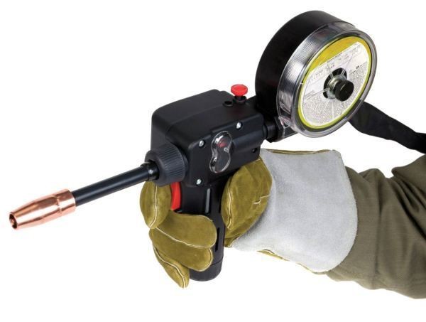

Det är ett matarverk sittandes på svetspistolen som hjälper till att dra i tråden då aluminiumtråden är för mjuk att skjutas genom liner och pistol. Jag har svetsat lite alu utan spoolgun men med alutråd legerad med lite magnesium som gör tråden lite styvare.
Protte
Nästan, det du beskriver är det Johannes pratar om, push-pull. Där har man en trådrulle på sin ordinarie plats i maskinen och använder det ordinarie matarverket (push). Sen uppe i pistolen sitter ett litet mini-matarverk (pull). Det är väldigt viktigt att dessa två matarverk är helt hastighetssynkroniserade vilket inte är helt självklart. Alternativt så ser man till att första matsrverket går på lågt tryck så det blir lite slip och lite långsammare än pull matarverket. Annars är risken att man har samma problem med nesting ändå.
Spoolgun är helt enkelt ett litet matarverk med tillhörande trådrulle och man matar i det fallet ingen tråd i linern alls. Dom är tunga som döden, bara spolen med tråd är ca 2kg. Sen är motorn vanligtvis integrerad i handtaget så dasslock till nävar är att föredra.
Svetspistol med integrerat matarverk och trådrulle för push-pull-teknik bärs i hand med skyddshandskar.
Ser ut som om man skulle behöva ett balansblock för att jobba med den en längre stund.
Kan det vara 4kg drygt med full spole? Det är absolut tvåhandsfattning som gäller. Finns väl en anledning att dom inte används i nån större omfattning i sverige eller europa.

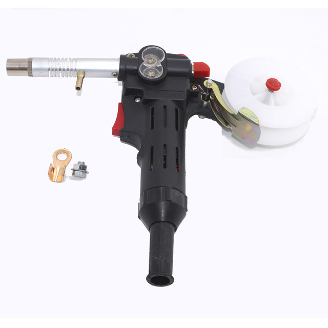

Jag har kört en del med min Kina-pistol och kan rapportera att den inte är speciellt tung. Det kan iofs bero på att Kina-pistoler har mindre trådspole än Miller-varianten så första jag gör är att linda av tråden från stora till lilla rullen. (Biltema säljer faktiskt alutråd!).
Jag gissar att den väger cca. 1.5 kg med spolen på...fullt användbar för en vanlig man.

Zakalwe skrev:
Personligen anser jag att det inte är värt att krångla med linern...det blir i stort sett aldrig bra och alutråden korvar sig väldigt lätt hur än man gör.
Själv köpte jag billig Kina spoolgun från Ebay (köpt för 1000:-) och moddade min gamla Migatronic. Jag bytte ut gamla slangpaketet och monterade separat Euro-handske (också Kinafynd) samt omkopplare så att jag kan koppla mellan interna matarvalsen och externa spoolpistolens matarmotor (bägge går på 24V). Då slipper jag separat box för trådhastighetsstyrning och kan styra matarhastigheten på alutråden med samma potentiometer som ståltråd.
Det fungerar utmärkt men är inget man finsvetsar med. Spoolgun ser jag som verktyg för att bygga alubåt eller eventuellt svetsa bränsletank med. Men alu suger så mycket värme tenderar första centimetern bli lite underkylt (om man inte förvärmer godset ordentligt) så det är svårt att svetsa findetaljer....den gör sig bäst på långa raka svetsar med minst 4mm aluplåt.
Och som sagt, det går åt många ampere med MIG och spoolgun, så 3-fas MIG är att föredra.
Har du nån länk till kina-pickan? Och var hittade du den lösa euro connectorn? Och vad satt det för anslutning på den från början?
Både Kinapickan och Euro-handsken köptes från Ebay. Observera att du kan köpa pickan med färdigmonterad euro-handske. Dock hade min Migatronic en gammal variant på slangpaketet som jag bytte mot Euro-kontakt.
OBS! Kinapickans kvalité är lite "sådär"...första jag fick göra är att borra och gänga om så jag kunde använda 0.9mm trådledare istället för konstiga kinavarianten som följde med. Vill du svetsa på riktigt rekommenderar jag att du skaffar dyrare varianten, typ sån här:
