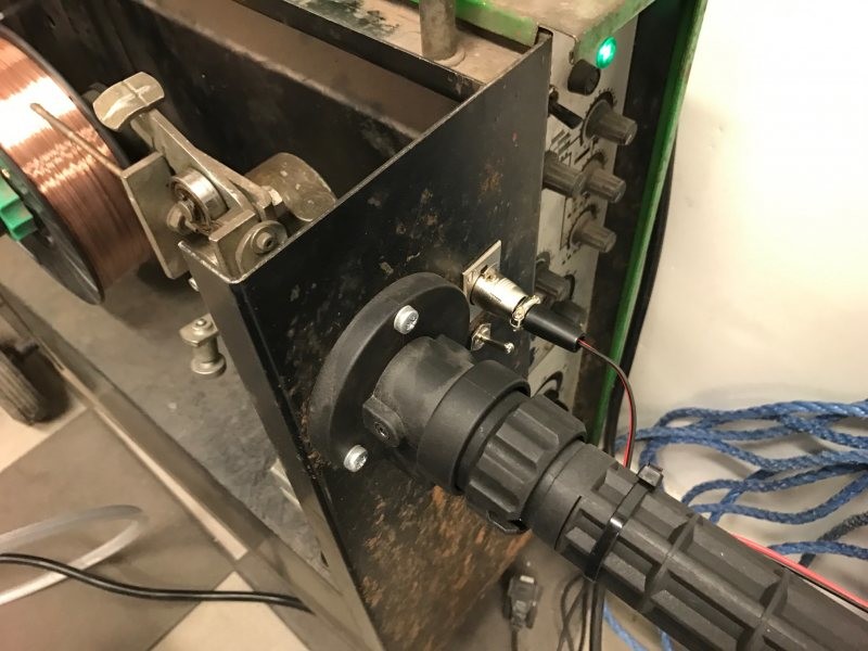

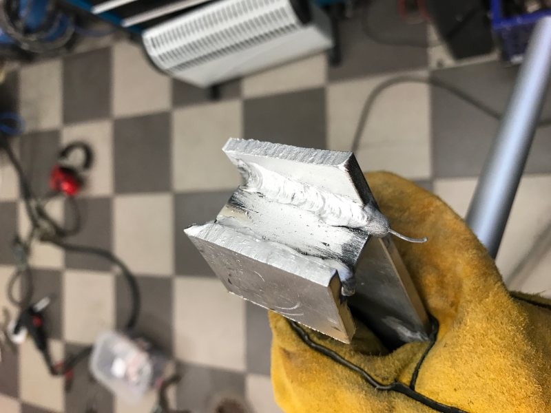

Själv köpte jag billig Kina spoolgun från Ebay (köpt för 1000:-) och moddade min gamla Migatronic. Jag bytte ut gamla slangpaketet och monterade separat Euro-handske (också Kinafynd) samt omkopplare så att jag kan koppla mellan interna matarvalsen och externa spoolpistolens matarmotor (bägge går på 24V). Då slipper jag separat box för trådhastighetsstyrning och kan styra matarhastigheten på alutråden med samma potentiometer som ståltråd.
Det fungerar utmärkt men är inget man finsvetsar med. Spoolgun ser jag som verktyg för att bygga alubåt eller eventuellt svetsa bränsletank med. Men alu suger så mycket värme tenderar första centimetern bli lite underkylt (om man inte förvärmer godset ordentligt) så det är svårt att svetsa findetaljer....den gör sig bäst på långa raka svetsar med minst 4mm aluplåt.
Och som sagt, det går åt många ampere med MIG och spoolgun, så 3-fas MIG är att föredra.
Aluminiumprofil hållen i en skyddshandske med en synlig MIG-svetsfog som illustrerar svetskvalitet på tjock plåt.
Modifierad Migatronic svets med Kina spoolgun och Euro-handske anslutna till trådmatningsmekanism.
Förstår inte riktigt, vad är spoolgun och hur skiljer sig det från en mig svets?
Ser ut som det bara är en matarenhet för en migsvets, men grejen är att den är en separat enhet från strömkällan istället allt integrerat i ett? Är det typ allt det är?
Det är ett matarverk sittandes på svetspistolen som hjälper till att dra i tråden då aluminiumtråden är för mjuk att skjutas genom liner och pistol. Jag har svetsat lite alu utan spoolgun men med alutråd legerad med lite magnesium som gör tråden lite styvare.

Precis i en spoolgun sitter alltså trådrullen i pistolen.
Det finns Push-pull system också. Som en vanlig mig/mag men med en extra trådmatare i pistolen
