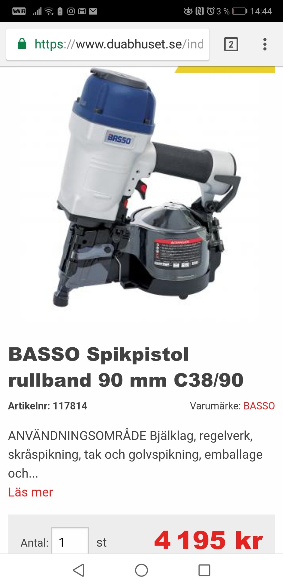

Har du bauhaus i närheten så kan du plocka hem denna spikpistol för runt 3700 kr på prisgarantin. Det tycker jag verkar prisvärt.
  • BASSO spikpistol för rullband 90 mm modell C38/90 på en webbshopssida.

Provsköt spikpistolen som jag köpte med 4" (Basso 38-90), vilken otrolig skillnad på 34 gradiga raka och rundbandade skott. Med panelnos blir det inte ett tillstymmelse till märke där man skjuter.

Det blev Basso-pistolen. Helnöjd! Ligger skönt i handen och lätt att ladda om och ställa in. Något jag märkt är att om jag trycker på med runt 8 bar, så hjälper det inte vilket djup jag ställer in för den skjuter in spiken genom ytan på virket = inte bra vid panelmontage. Sänkte trycket på kompressorn till 5-6bar och det löste problemet! Bra köp enligt mig!
Kul att du blev nöjd. :strong:
