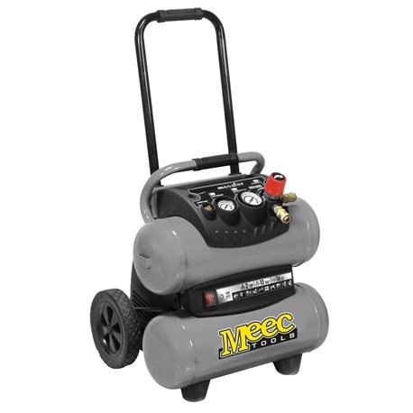

Jag vill köpa en kompressor samt spikpistol o färgspruta. För att sätta upp foder o lister, samt måla om innerdörrar o möbler.
Verktygen kräver 50 och 120 liter/minut.
De två kompressorerna jag hittat levererar :
180 l/min
6 l tank
1,5 hk
222 l/min.
8+8 l tank
2,2 hk
Frågor :
Bortsett från antal liter per minut så skrev någon skrev att färgspruta kräver 2-3 hk kompressor, stämmer detta verkligen?
Jag förstår att en liten tank kräver att kompressorn hela tiden laddar med nytt tryck, men finns det någon annan nackdel med den mindre som jag bör tänka på? Jag hade köpt den större utan att blinka om den inte var så tung (23kg)

Utan att kolla efter så antar jag att meecen är billigare också. Jag hade garanterat tagit den om valet stod mellan de där två.
Att den är tyngre spelar ingen roll alls eftersom den går på hjul. Å när man väl spikat klart alla socklar och foder så kommer man ändå låta den stå på ett och samma ställe i garaget/verkstan. Sladdlängden är nog det största hindret vad gäller flyttbarhet.
Fråga: du har inte funderat på hyra verktyget? Om du bara ska ha det till det lilla. Du slipper då ha en pryl i garaget som du inte använder och alltid är i vägen.
Kompressorerna på bild duger till spikpistol. Jag har en sådan där Stanley i bilen för det ändamålet.
Inte till färgspruta.
Det beror på att man arbetar på helt olika sätt med pickor och färgsprutor. Men en spikpistol blir det pauser hela tiden. Med en färgspruta vill man jobba kontinuerligt, i alla fall en liten stund. Du behöver kunna måla en hel dörrsida innan kompressorn sinar. Sedan vänta tills trycket är uppe igen.
De där siffrorna skall man inte ta på så stort allvar. 180l/min är genomlupen cylindervolym. När tanken är tom kanske den faktiskt ger så mycket. I praktiken ger den mycket mindre.
För att måla bör du gå upp till en tvåcylindrig med hyfsad tank. Ingen jätte. 10A bör räcka för husbehov. 50liters tank räcker till en dörr. Du får förstås vänta, men det spelar mindre roll då du ändå har att göra med att vända dörren ellr byta till en annan grej att måla.

Tack för svar, lite feedback :
a) Nja hjulen hjälper mig inte då jag bor i lägenhet utan hiss, det blir o konka i trapporna. o mitt urtymme i källarförrådet är tajt.
b) mjo funtat på att hyra, men jag gillar prylar o vertyg, så jag vill köpa, kommer bli fler projekt säkerligen. O det är inte heller så dyra grejer.
c) Som sagt sprutan kräver 50 liter/min, så tanken kommer aldrig bli tom utan hela tiden ladda. Med din info så är frågan är vad den verkliga siffran på komrpressorn är (l/min) 50l kompressor blir de då inte alls i mitt fall, pga svar a)
Jag får kompromissa med dubbeltanken på bild.

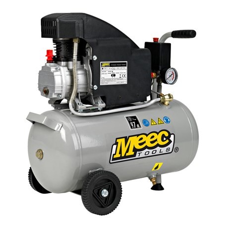

Stanleyn har inte räckt för mig att spika. Då pratar jag dock fasadspik. Har även en Meec 24 l 1100 W 180 l/min och den slår inte alltid in alla spikarfindus42 skrev:

PS just nu kostar Stanleyn ovanför ca 1000 kr och Meecen (inte min) ca 1800 kr. Tro det eller ejA Emil_K skrev:Utan att kolla efter så antar jag att meecen är billigare också. Jag hade garanterat tagit den om valet stod mellan de där två.
Jag har spikat fasad med samma stanley och det funkade med ca 2-3 spik innan den behövde ladda. Det räckte oftast för jag behövde också flytta mig innan nästa salva med pistolen, även om det inte är optimalt.Lime113 skrev:
Kan vara värt att påminna (de som är osäkra på vad de ska köpa) om att alla kompressorer klarar trycket, storleken på tank och motor avgör hur länge de gör det. Hobbykompressorer har ganska låg duty cycle, dvs pumpen kan bara gå några minuter innan den behöver svalna lika länge, vilket kraftigt påverkar deras förmåga att leverera luft. Det vanliga måttet ”genomslupen cylindervolym” är ett dåligt mått på vad systemet klarar av att leverera, ”avgiven luftmängd” bättre men fortfarande en glädjesiffra. Med hänsyn taget till ovanstående, och egen erfarenhet av Stanleyn, så uppskattar jag att den klarar att leverera max 50 l/min kontinuerligt vid 6-7 bar, troligen mindre.
