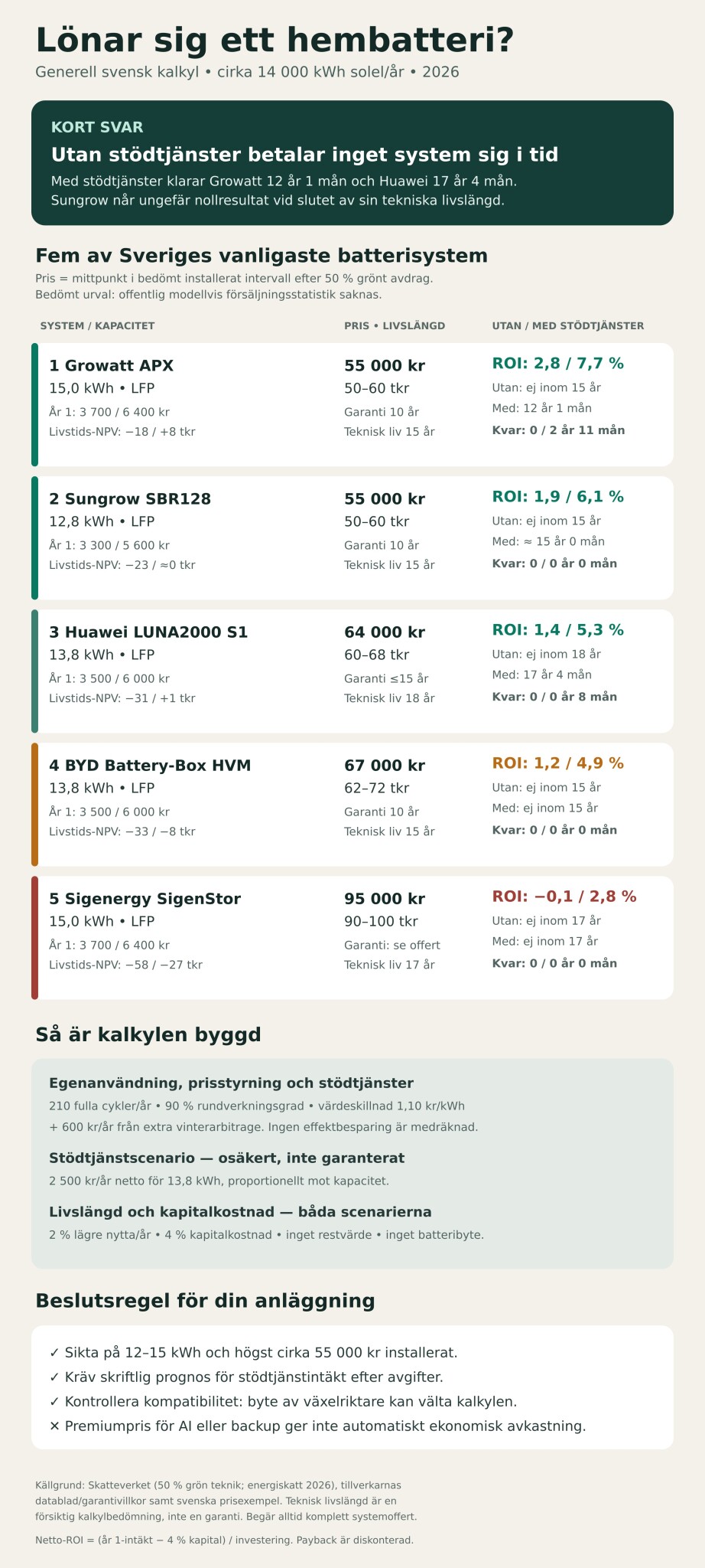

V Vaderlanda skrev:
Målet är egentligen att hjälpa till att balansera elnätet och eventuellt få hålla ner mina energikostnader lite, men att jag kommer blir rik på det har jag små förhoppningar om. 😣
Nej, du får dyrare el om du skaffar batteri. Bifogar en kalkyl som visar det. Kanske är något för @Sittställning att bita i också. 😊
  • Kalkyl för hemmbatteri: jämförelse av fem svenska batterisystem med priser, livslängd, ROI och stöd, samt beslutsregler för installation.
Var är din egen kalkyl Nissens?

Nissens
[SKPG]Zamora [SKPG]Zamora skrev:
Var är din egen kalkyl?
Detta är min egna kalkyl för batterier. Den baseras på verklig data, inte hittepå.

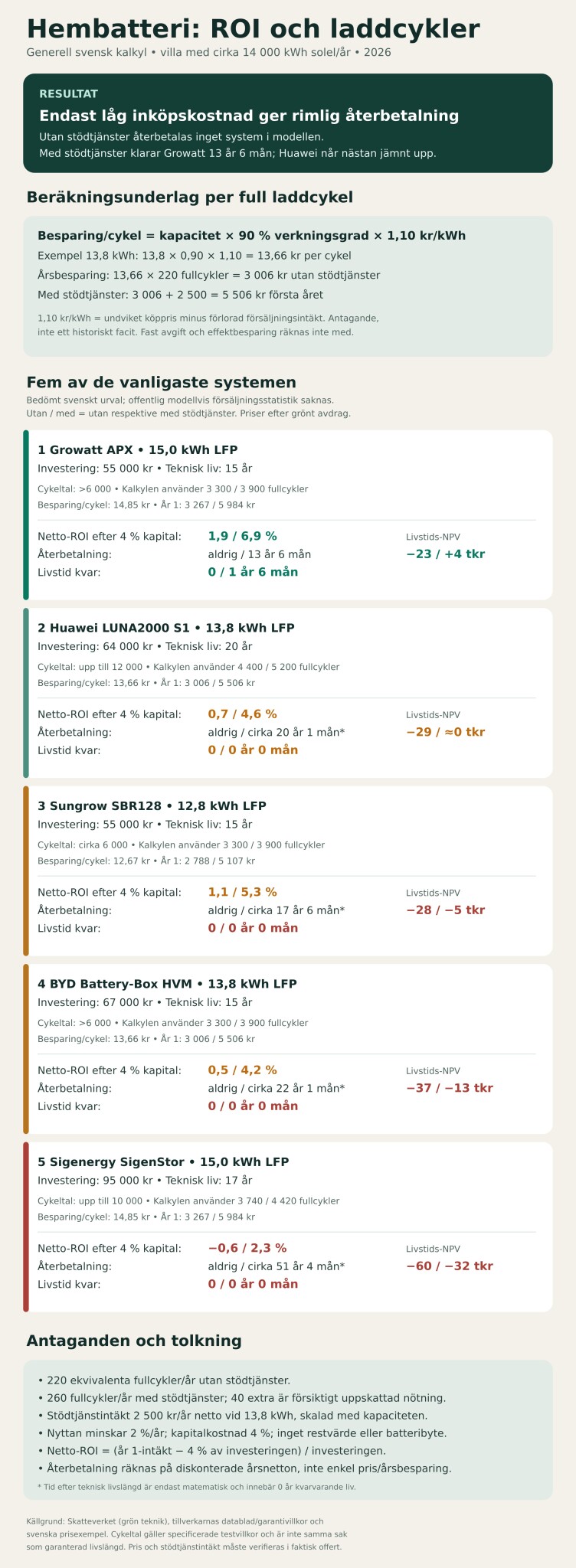

Var är din kalkyl?
För din och @Sittställning skull tog jag fram en mer detaljerad kalkyl map laddcykler och intjäning.
Batterier är verkligen en usel affär rent ekonomiskt. Också.
  • Infografik som visar kostnad och avkastning för olika hembatterisystem baserat på laddcykler och effekt på svenska villor med solenergi.
Nissens Nissens skrev:
Verkar som att Byggahus ”blurrar” bildfiler lite, lade med en pdf också, men vet inte om Byggahus stöder annat än bilder och video.
Man får trycka på bilden så visas den i högre upplösning

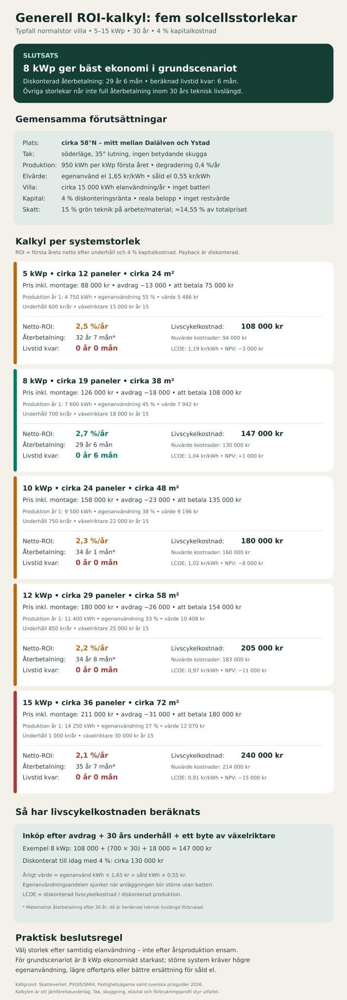

När jag ändå var igång så tog jag fram en kalkyl för solpaneler också. De är minst sagt ekonomiskt olönsamma även de.
@Sittställning är också adressat för denna.
Jag kan ha missat något, kommentera gärna för uppdateringar. Se det som en draft.
  • En ROI-kalkyl för fem olika solcellssystemstorlekar, visar kostnad, återbetalningstid och livstidskostnad för solpaneler, där 8 kWp är mest ekonomiskt.

Vad är det för underhåll som kostar 1000 kr per år?
kashieda
Nissens
Det är till stor del ett växelriktarbyte, men också annat som att det kan bli problem med kontakter o annat oförutsett.
Det är till största delen ett växelriktarbyte, men också annat som att det kan bli problem med kontakter o annat oförutsett.
Om du gör om kalkylen till en max livslängd på 15 år med 15 års garanti på växelriktaren,var hamnar du då?
Växelriktaren lär väl också ha blir billigare då...
Dessutom har man ju försäkring som gör att det inte blir en linjär kostnad.
