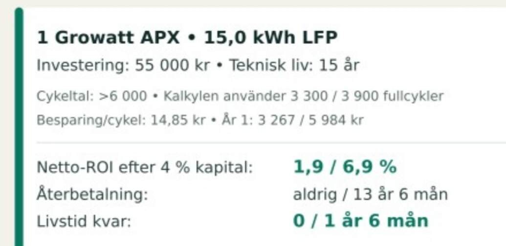

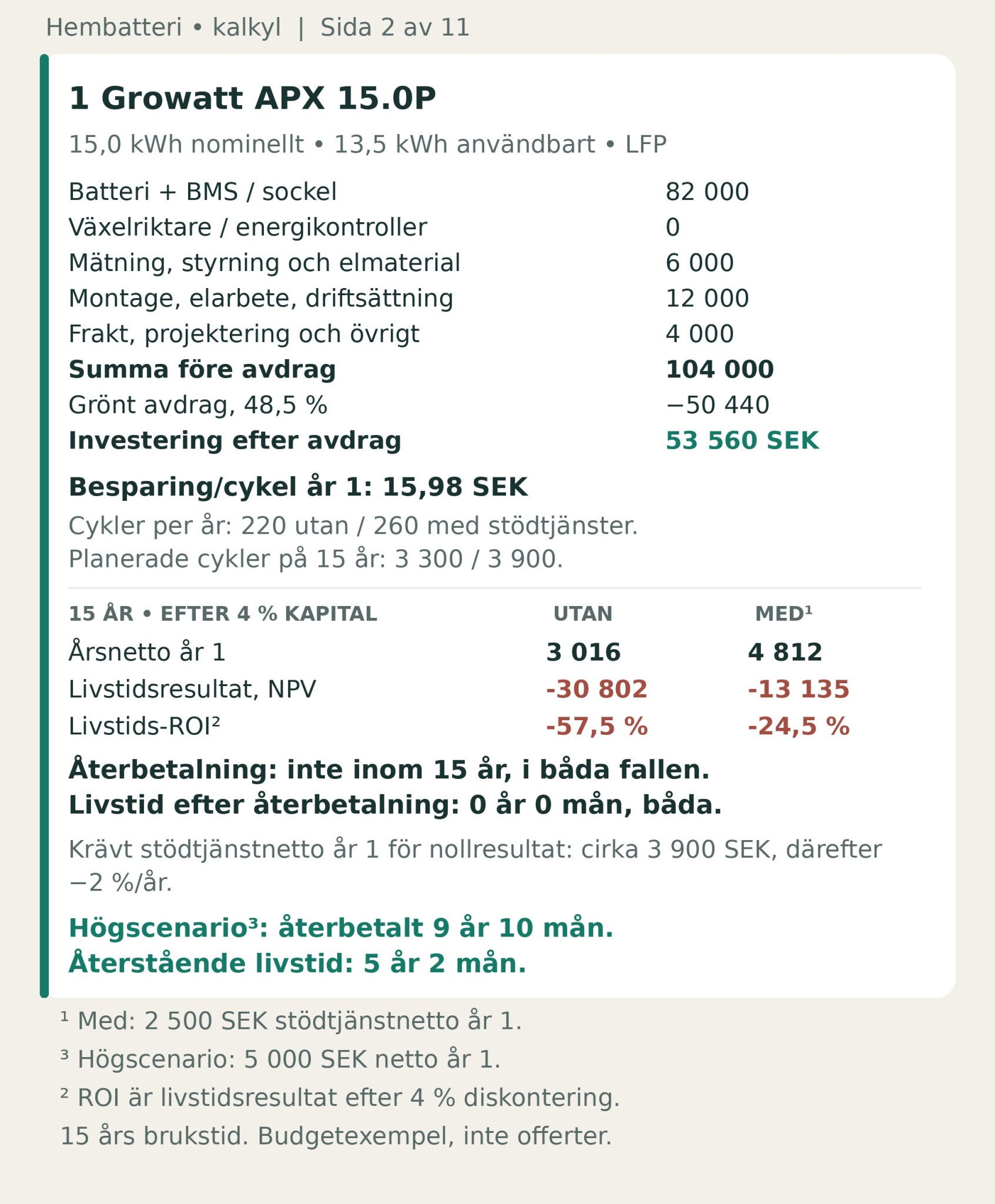

Nej, du får dyrare el om du skaffar batteri. Bifogar en kalkyl som visar det. Kanske är något för @Sittställning att bita i också. 😊

D Dilato skrev:
Om du gör om kalkylen till en max livslängd på 15 år med 15 års garanti på växelriktaren,var hamnar du då?

Med en Folksam villa stor är åldersavdraget max 15000 kr.
En annan fråga, vad är det som kostar 55000?
Bild av Growatt APX 15,0 kWh LFP batterisystem med detaljer om investering, teknisk livslängd, cykeltal, besparing per cykel och netto-ROI.

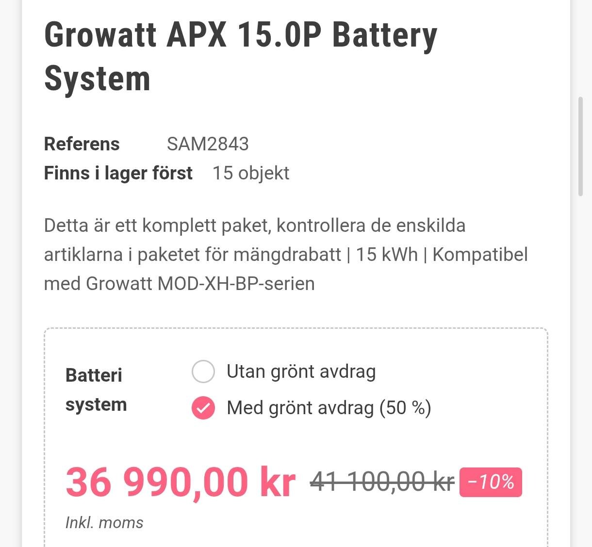

Prisskylt för Growatt APX 15.0P batterisystem med grönt avdrag, pris 36 990,00 kr, rabatt -10%, kompatibel med MOD-XH-BP-serien.
Ett komplett 15.0P-system levereras som ett plug-and-play-kit bestående av följande delar:
  • 3 stycken Growatt APX 5.0P-B1 batterimoduler (5 kWh per modul).
  • 1 styck Growatt APX BMS (kontrollenhet) som styr laddning, urladdning och säkerhet.
  • 1 styck APX Basplatta för stabil golvplacering.
  • Kabelkit för sammankoppling mellan BMS och växelriktare
  • [länk]
Hinner inte kolla nu, hjälper denna bilden?
  • Kalkyl över investeringskostnad och besparing för Growatt APX 15.0P solcellssystem, med detaljerad ekonomisk analys och återbetalningstid.

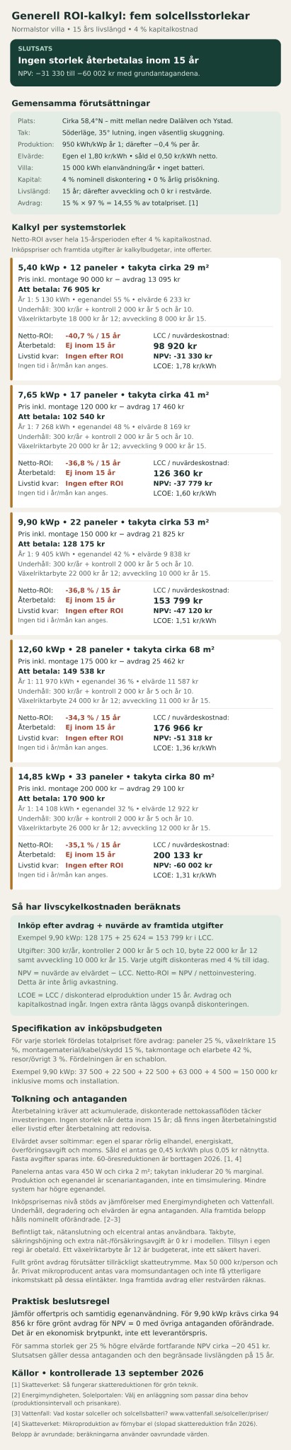

  • Bild av ROI-beräkningar för fem storlekar av solcellssystem på tak, med olika nettokostnader och återbetalningstider inom 15 år.

Intressant att du tar dig tiden att ställa samma allt det här. Du måste verkligen hata solceller och batterier. 😆
Jag har dock några frågor:
- Produktgarantin är 25 år och effektgarantin är 30 år på panelerna. Att då räkna med 15 år och sen avveckling är väl lite väl hårt. En degradering av effekten efter 15 år är självklar, men avveckling, nja tveksamt. Ska jag ändå avveckla efter 15 år så kan vi strycka underhållskostnaden, för då behöver man ju inte byta växelriktare?
- att räkna med ett konstant elpris över 15 år känns också lite fel, det är ju inte direkt så utvecklingen sett ut historiskt.
- Priset på panelerna ser generellt högt ut. 102 540 för 7,65 kwp, i en av offerterna är det 7,6 kWp ink. Batteri på 20,5 kWh för 107 000.

Att dela upp en färdig årssumma ändrar inte resultatet. Frågan är hur årssumman har räknats fram. Är dina elpriser viktade efter när elen faktiskt egenanvänds respektive säljs? Vilken förbrukningsprofil ligger bakom egenanvändningen?
Misstänker du bara pluggat in allt i AI för att vinkla fram det du ville, därför kan du inte svara för frågorna.
Du skriver att underhållsposten främst avser växelriktarbyte. Men i exemplet för 10 kWp ligger redan 750 kr per år i underhåll plus 22 000 kr för växelriktarbyte. Vad omfattar då de årliga 750 kronorna? Är bytet separat eller ingår det även i underhållsposten?
Att kalkylen gäller nyinstallation idag är en rimlig avgränsning. Då gäller slutsatsen också det inköpspriset och dina övriga antaganden, inte min tidigare investering eller solceller generellt.
Jag efterfrågar underlaget för din slutsats. Att jag presenterar en egen kalkyl skulle inte besvara de frågorna. Jag har presenterat min uträkning i min egna batteri/solcells tråd.
