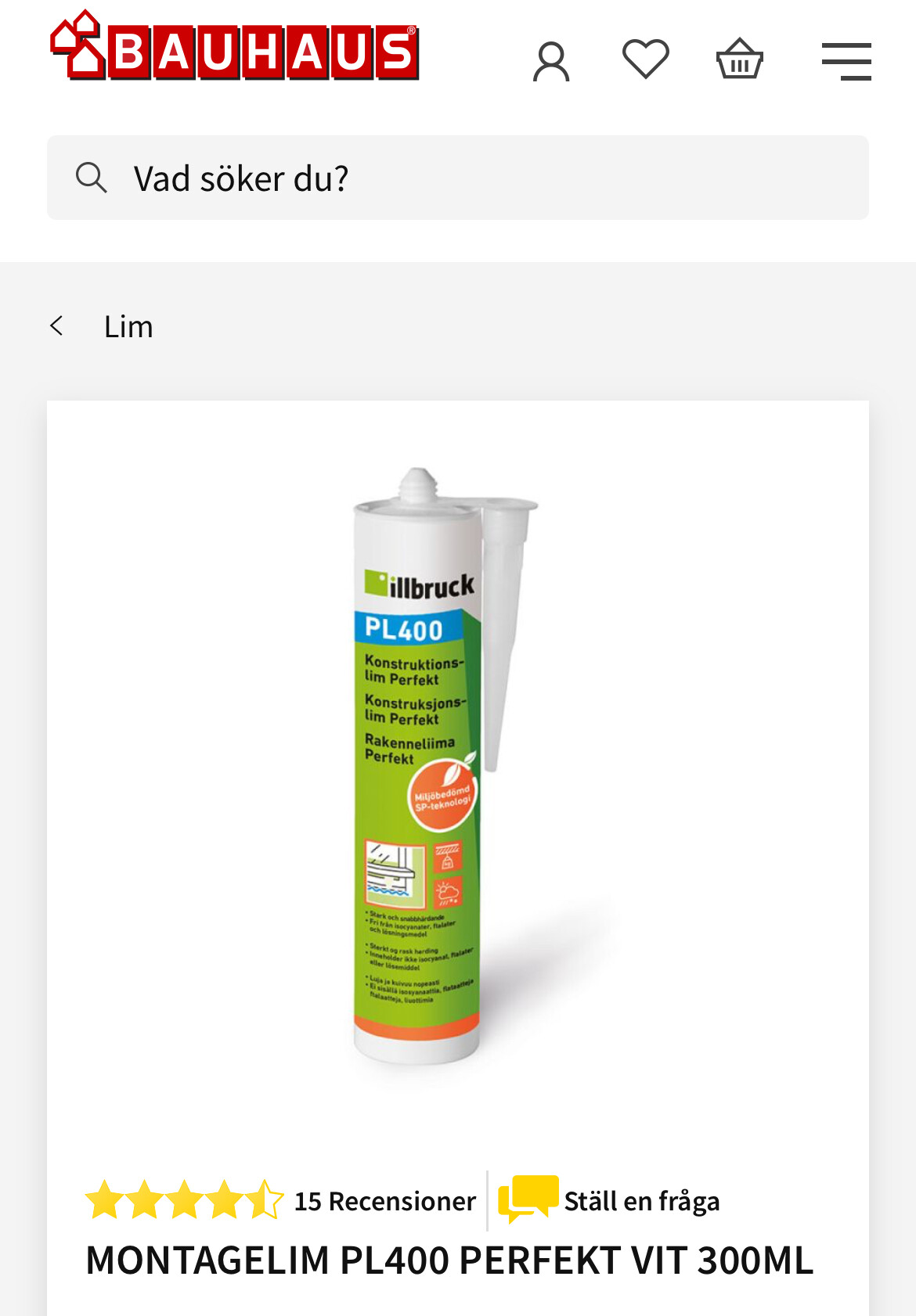

Med risk att bli OT 😉, jo det finns. Här exempelvis:Workingclasshero skrev:
https://www.bauhaus.se/montagelim-pl400-perfekt-vit-300ml

jag har använt PL400 med väldigt bra resultat (fönsterbänk i marmor mot väldigt liten fästyta, inomhus.
jag har använt PL600 med skrattretande uselt resultat, frigolitskivor mot stödmur i betong. Var tänkt att bara sitta tills jag återfyllde, vintern han komma mellan. På våren låg alla frigolitskivorna lösa i gropen. Limmet fanns kvar både på betongen och skivorna. Det var alltså limmet som inte klarade utomhusklimatet.
Inte jämförbara förutsättningar. Men jag litar inte på PL600 efter det.
Kan bero på att PL600 tydligen är för inomhusbruk.H hempularen skrev:jag har använt PL400 med väldigt bra resultat (fönsterbänk i marmor mot väldit liten fästyta, inomhus.
jag har använt PL600 med skrattretande uselt resultat, frigolitskivor mot stödmur i betong. Var tänkt att nara sitta tills jag återfyllde, vintern han komma mellan. På våren låg alla frigolitskivorna lösa i gropen. Limmet fanns kvar både på betongen och skivorna. Det var alltså limmet som inte klarade utomhusklimatet.
