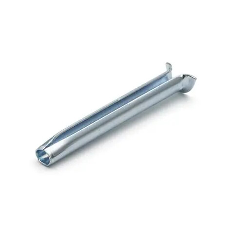

Använd metallspikplugg 5x22 till plåtskenan så slipper man limma.
Metallspik för betongfästen, avbildad från sidan, ligger på en vit yta.
Detta är en trevlig spik att fästa saker med i betong.
När jag ställer en fråga känner jag mig egoistisk och vill bara veta rätt svar, men när jag läser andra frågor och svar finns alltid saker att lära.
Jag måste ändå gilla den öppenheten.
