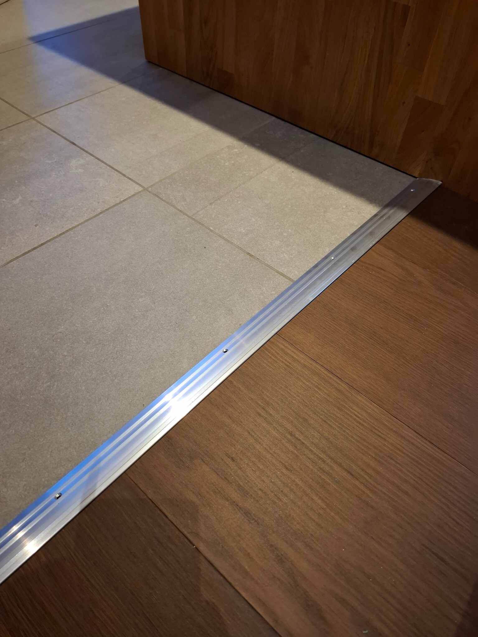

Jag undrar hur jag ska göra här mellan klinkers & parkett 🤔
Golvvärmerören ligger överst på plattan så hade helst sluppit borra. Dessutom så skulle jag bli tvungen att borra 5mm ifrån kanten på granitkeramikplattan & då borde den ju spricka.
Skulle något slags lim hålla ?

Det är en planlist och inte en T-list som du visar. Det finns som T-profil, där man fräser ur lite med ett multiverktyg på färdigt golv, så det blir en springa mellan trä och klinker. Då går det att fylla med PL 400 i skarven och trycka ner listen. Kommer att sitta bra fast. Gärna då med en tyngd på listen, tex 2 hinkar vatten, tills limmet härdat. Skriv in """ golvlist övergång T-profil """ så får du lite att botanisera i.

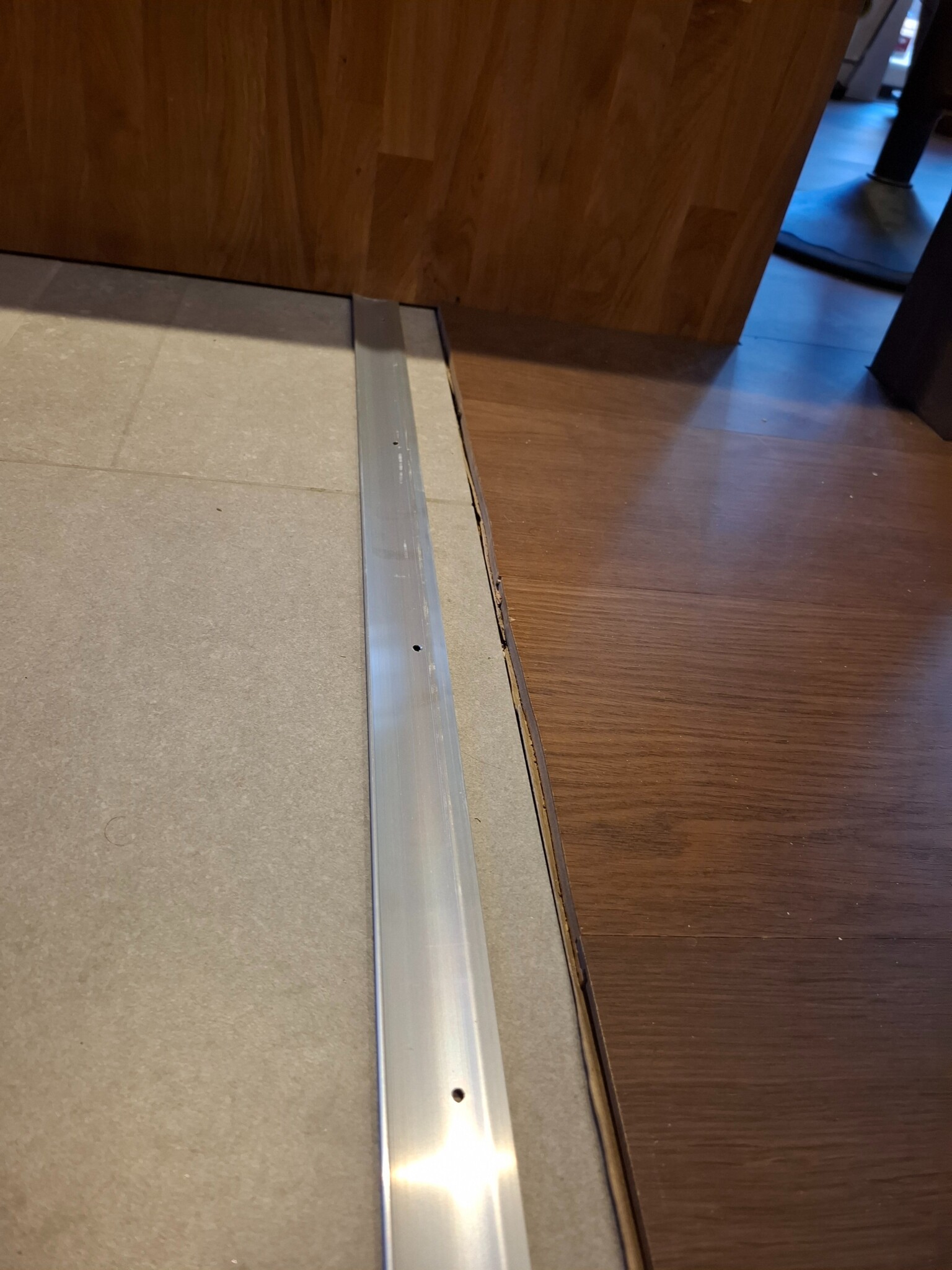

Tack! Jag glömde att skriva att parkettgolvet har rest sig 5 -10mm i skarven. Så man får tvinga ner golvet med listen. Just därför är jag lite osäker på om limmet "håller"

Nej nej det är ganska nylagt. Ingen fukt. Ingen svullnad. Vet inte varför parketten buktar upp i kortändorna. Vid örrarna som möter långsidan på parketten buktar det inte upp alls lika mycket. Men det krävs inte så mycket kraft för att trycka ner. Skruv hade ju gjort susen. Men som sagt så är det riskabelt att skruva

Det ska vara nog med rörelsefog mot alla väggar. Ligger inte an någonstans. Och som sagt så är det ganska nylagt. Några veckor före jul. Kortsidorna i skarven mot dom andra rummen sviktande upp redan vid läggning. Men jag tycker det har rest sig mer på sistone, så jag skulle vilja få ner det med nivålist & trösklar så snart som möjligt.
Jag hade först tänkt att borra 20mm. 10mm genom klinker & fix & bara 10mm i betongen. 10mm borde finnas över golvvärmerören. (som sagt, rören ligger över armeringen) Men nu ser jag att hålen hamnar 5mm från klinkerkanten, så tror det skulle spricka om jag borrar & pluggar där.
