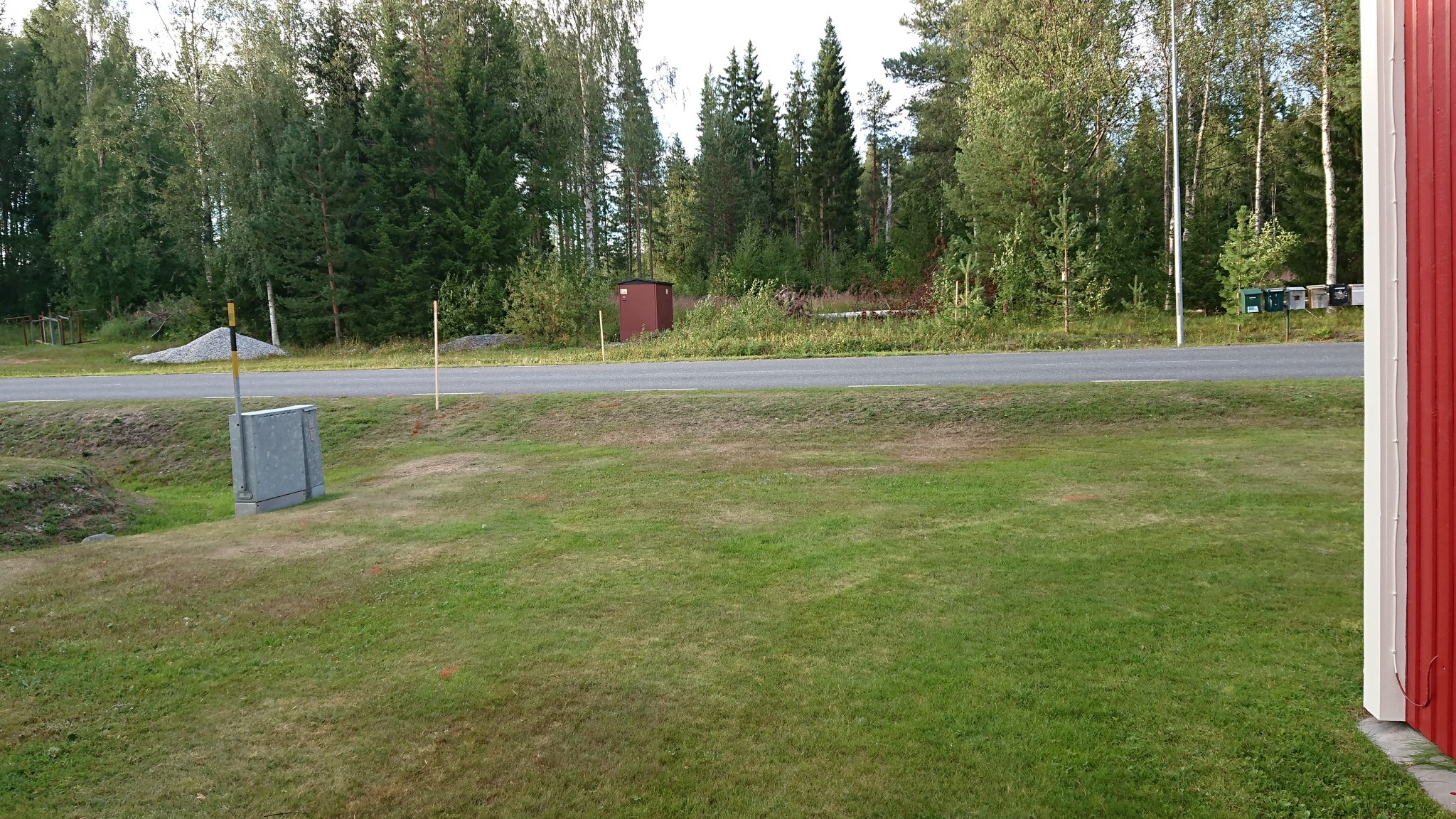

Tror nog inte det är så dassig förimpedans iaf för får ny ledning nu i höst o själva avståndet är inte speciellt långt som ni ser...Däremot är jag för kass på att förstå mig på det där med eldim så jag kör på 6mm för jag kommer nog bara ha som mest 20 ampere ...Jag blir säkert utdömd men tackar iaf för råd o tar till mig att använda kabelskyddsrör så går det ju byta i framtiden.tommib skrev:

Nätägaren har svar på förimpedansen så det är lätt, det är också lätt att mäta själv. En grov indikering är bättre än en ren gissning. En maskinhall kan vara ganska stor så du kan säkert göra en uppskattning av om det blir ledningslängder som är onormalt långa jämfört med en bostad, typ 40 meter eller mer. Det ger svar på hur stor marginal huvudledningen behöver ge.
Så du har valet att ta reda på dessa svar eller lämna bort hela jobbet. Att förlägga kabel på helt lösa grunder finns inte på kartan.
