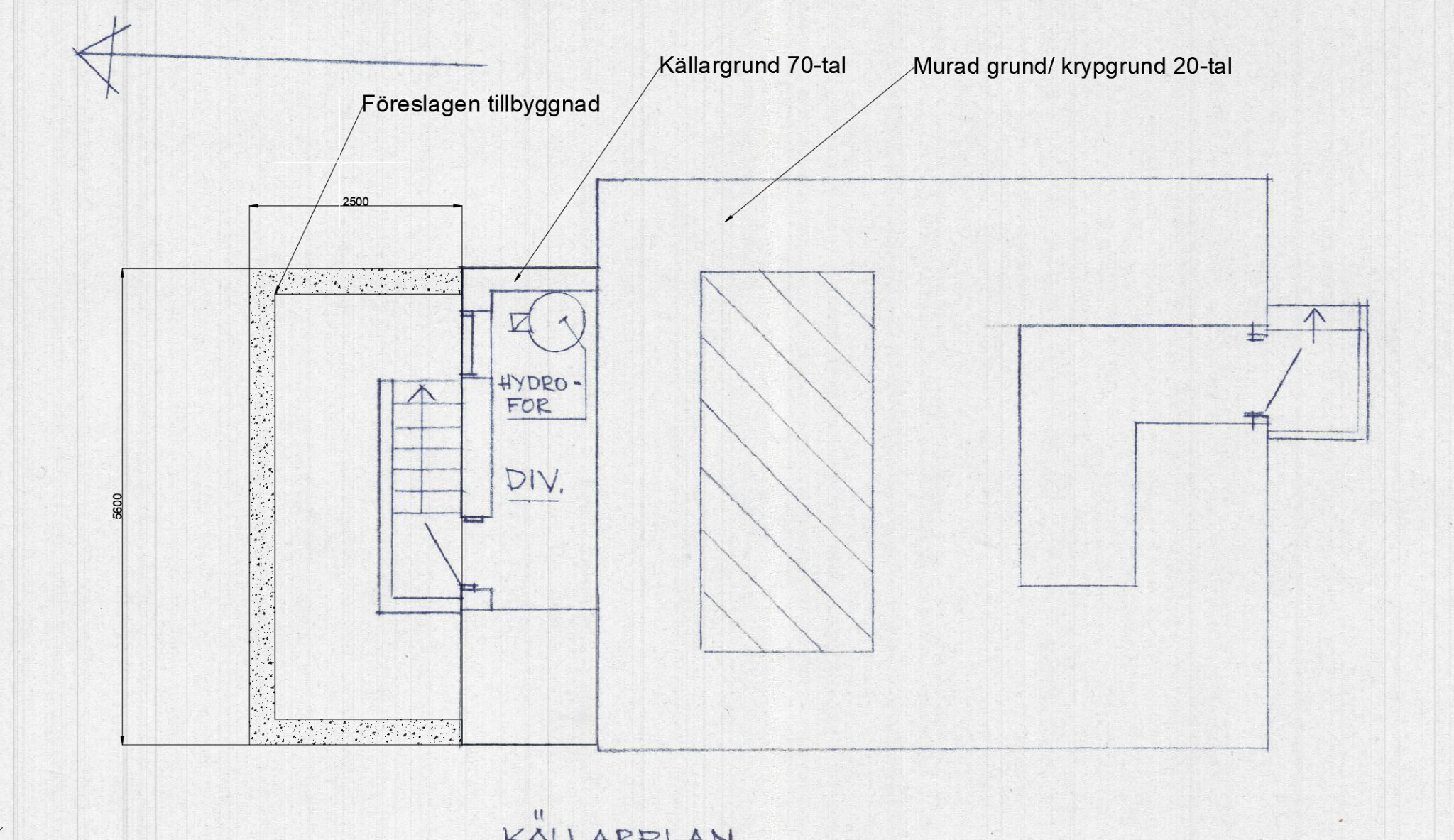

Sitter och planerar för en tillbyggnad av en tidigare tillbyggnad och funderar särskilt på val av grundläggning.
Huset är byggt -25 med murad granitgrund och sedan fått en tillbyggnad med källargrund på 70-talet.

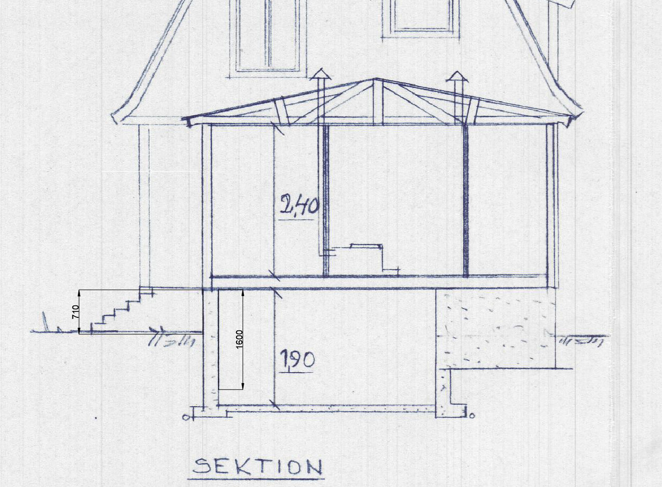

Källaren har bara cirka 1500-1600 mm ståhöjd till skillnad från vad originalritningen visar.
Sockeln på huset är cirka 710 mm från marknivå. Jag behöver kunna ta mig ner till källargrunden för inspektion, men den behöver inte ha någon annan funktion då den är för liten för någon egentlig förvaring.
Vilket val av grundläggning lämpar sig bäst har? Källargrund känns som det omständligaste och dyraste så tror det försvinner, och platta på mark blir för lågt.
Funderar på någon form av lecagrund men tycker det är svårt att hitta tydliga konstruktionsritningar för hur en sådan lösning blir.
Några förslag elller någon som gjort liknande?

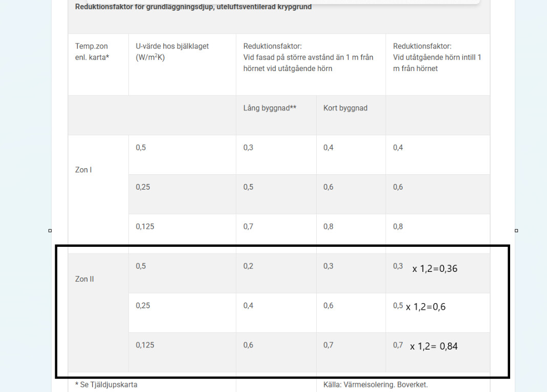

T.ex. grundläggningsdjup är en fråga där jag inte hittar något bra angånde leca. Men jag tänker att det borde räknas som uteluftsventilerad krypgrund, och således ha följande enligt boverket, i temperaturzon 2, tjäldjup 1,2 meter (Blekinge)
