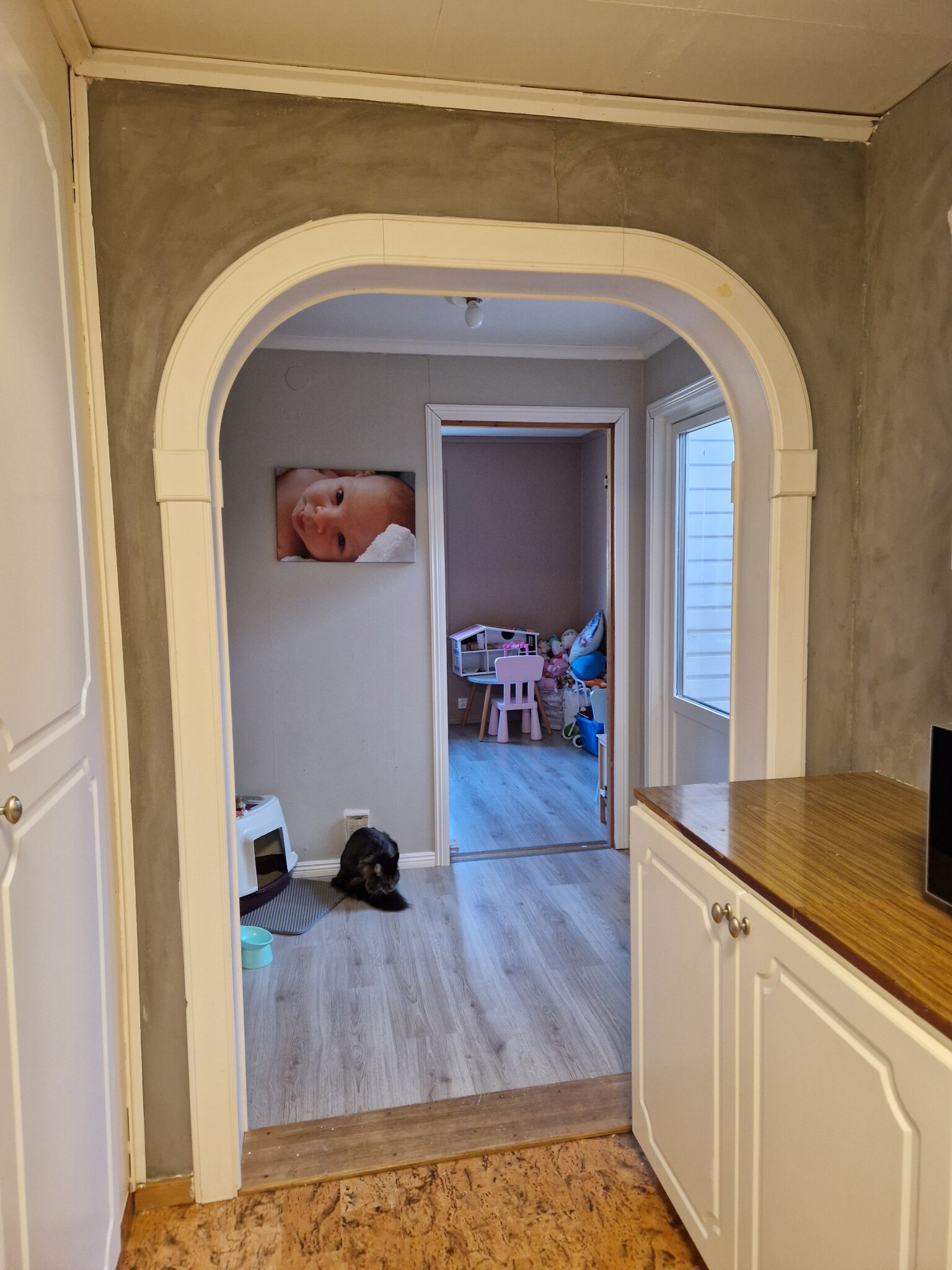

Hejsan!
Googlat och läst igenom trådar men får inte helt något svar på eller lösning till mitt problem.
Huset är byggt på tidigt 70-tal med ett korridorskök. På 90-talet skulle dåvarande ägare bygga ut huset och valde att slå upp väggen i slutet på korridorsköket och sätta ett valv till nya delen.
Jag skulle gärna vilja veta om det är möjligt att få gjort en dörr där istället? Måtten på öppningen är:
Höjd 2030 (högsta punkt)
Bredd 1300
Djup 200.
Ett annat alternativ jag varit inne på i "värsta fall" är om det finns någon form av annan lösning såsom vik- eller skjutdörr man kan använda sig av? Vill främst att öppningen i så fall ska täckas inifrån köket, där har jag dock ett problem med plats. Till vänster från köket sett är det ett högskåp som jag inte kan ta bort i första taget då varmvattenberedaren står där inne.

Allt går ju.
Men vad är det för väggmaterial? 200mm låter mycket för en vanlig reglad innervägg. Är det tegel el dyl så får man ta hänsyn till hur stort hålet är under listverket om man inte vill ge sig på att knacka ur mer. Det är väl främst höjden där man gärna vill ha en 210cm hög dörrkarm för att det inte ska kännas lågt.
Annars är de "bara" att regla upp ett 210x90-hål, sätta i karm, klä med gips runt om och spackla måla och se glad ut. Bra projekt om man känner sig det minsta händig.

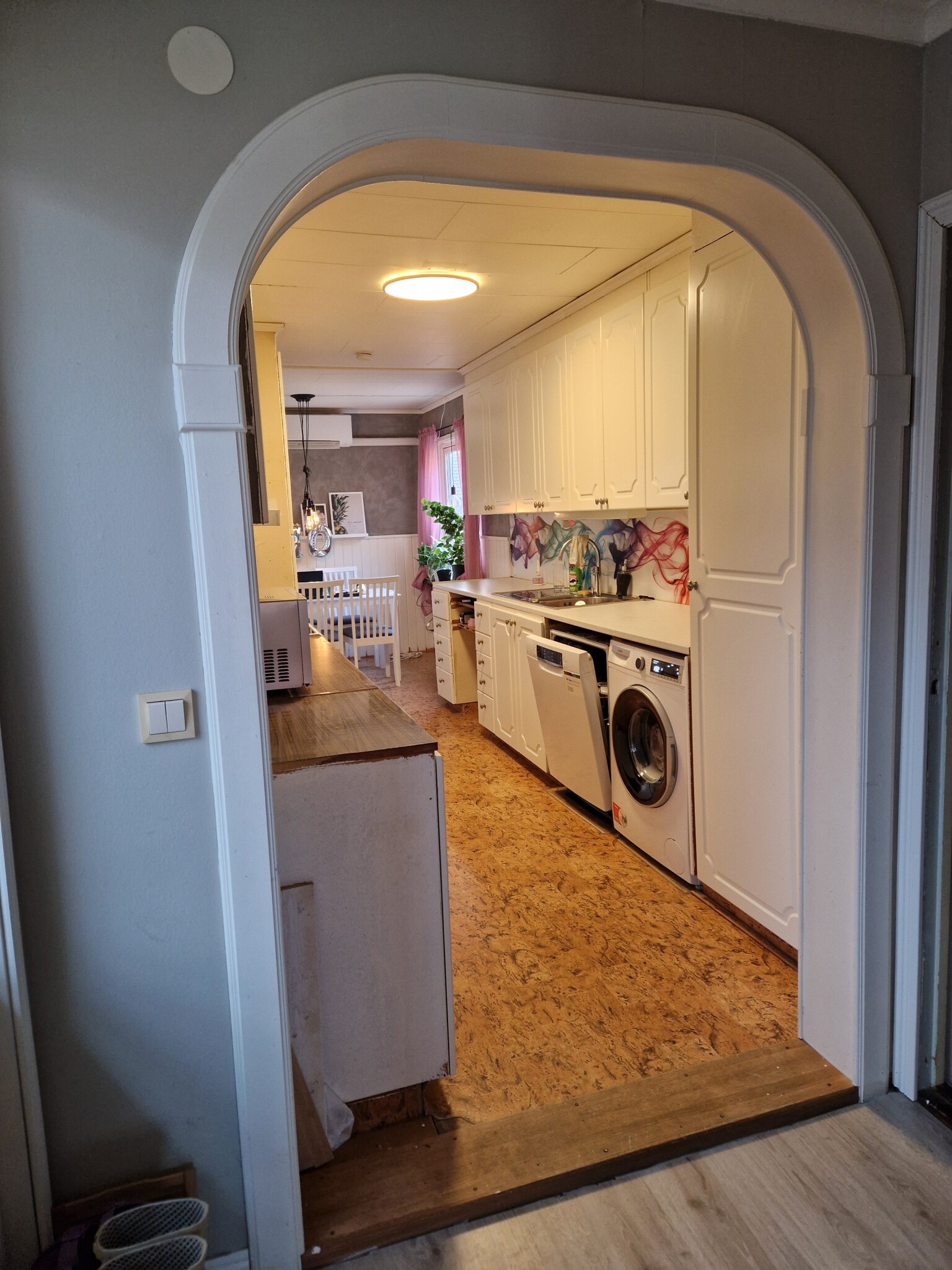

Det är en bärande yttervägg från början, så min misstanke är att valvbågen är bärande nu, om de inte satt dit en bjälke över? Steg ett kanske vore att jag kontrollerar det först? 😅 huset består i övrigt enbart av trä och gips, så har varken tegel eller betong att ta hänsyn till.
Från tröskel till toppen av valvbågen är det ungefär 213 cm så både höjd och bredd går att få in en karm under förutsättning att valvet går att få bort. Finns det snygga lösningar på hur man får fixat med tröskeln också, eller är det något man får lära sig leva med kanske? Det faktum att tröskeln då är 20 cm djup, sen är det lite nivåskillnad på köket och utbyggnaden. Utbyggnaden ligger lägre än övriga huset.
Det låter osannolikt att de skulle murat upp ett bärande valv där... I så fall hade jag iaf haft det synligt för att skryta med.🙂
Antagligen finns det en balk där över. Vad för material i valvet? Antagligen är det en böjd skiva som är fäst i reglar bakom ytan.
Då är det mest att fatta modet att sätta kofoten i den...
Det går kanske att lossa listverket för att se hur det ser ut bakom om man vill gå försiktigt fram.

Inga konstigheter, plocka som sagt ner valvet lite försiktigt och såga upp i "hörnen", se dock upp för eventuella elslangar på vänstersidan sett från andra sidan köet. Kopplingsdosan sitter inte i linje med strömbrytaren. Gissningsvis sitter strömbrytare och kopplingsdosa på var sin sida om regeln.
Dörren antar jag ändå att ni vill sätta mot högra sidan sett utifrån köket och normalbred, typ 90 cm? Isåfall är det inga problem.
Sen räcker det antagligen bara att sätta en regel av lämplig bredd på vänster sida och sätta in dörren samt återställa väggskivorna (Gips?)
Tröskeln finns nog inte så många lösningar på, det är ju en höjdskillnad som måste tas upp.
