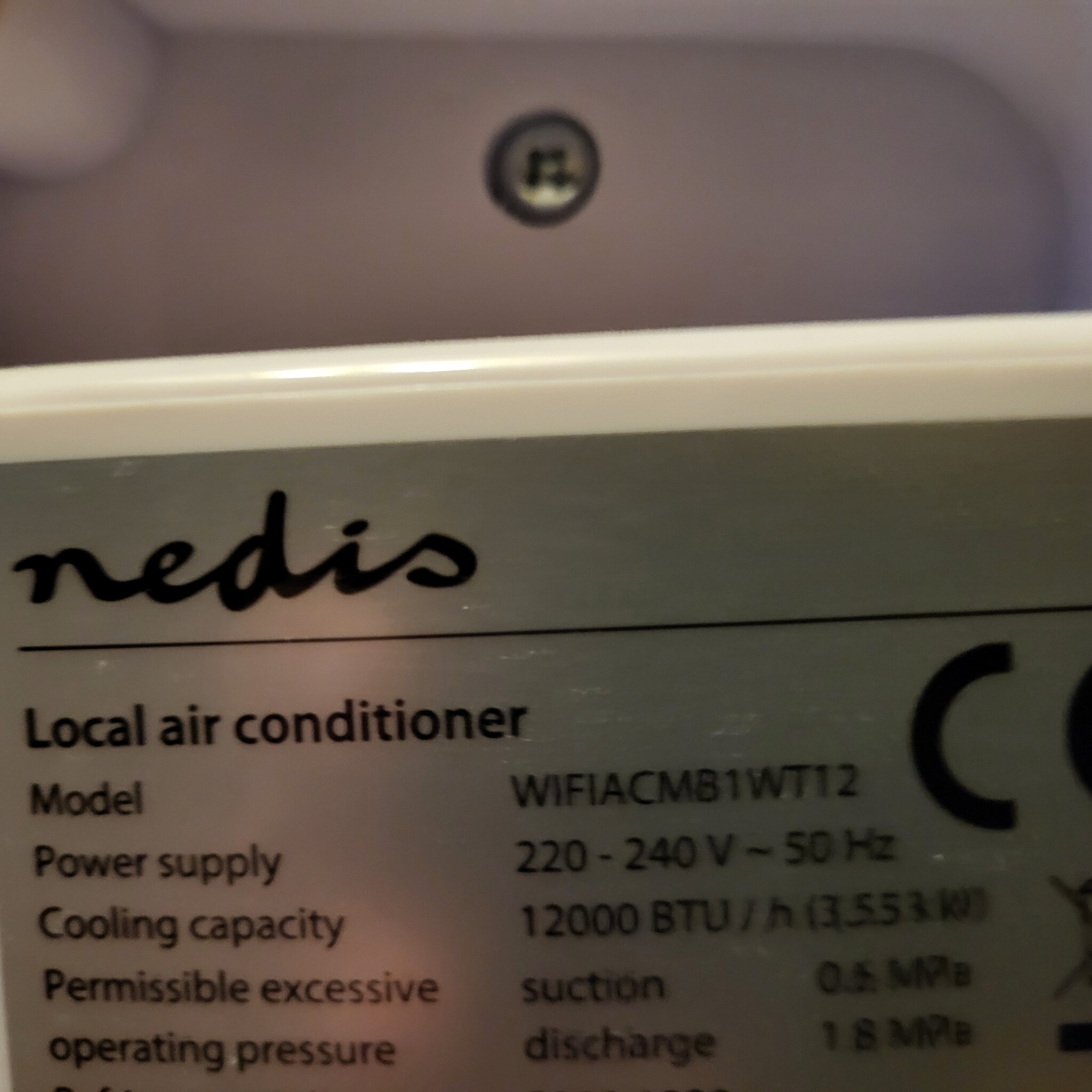

Kollade min portabla AC. Inte för att den fungerar jättebra, men den drar 3.5 Kw. Får väl köra den till ÅVC.
Det låter högt. Vad är det för fabrikat/modell?
Jag skapade inte tråden för att diskutera hur många watt den och den produkten konsumerar.
Jag vill veta huruvida det är lämpligt och befogat av elektrikern att, på eget bevåg, säkra ner mina uttag.
Bifogar likväl en bild på skyltningen av min portabla AC. Dålig kvalitet, men går att läsa. Om någon är intresserad. 3.55 kW
Mvh.
Bild på skyltning av en portabel AC från märket Nedis, modell WIFIACMB1WT12, med kylkapacitet på 12000 BTU/h och effekt 3.55 kW.
