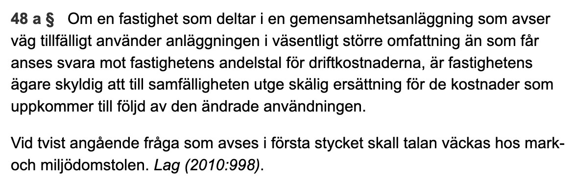

Till detta så kan det vid rivning/husbygge komma en skyldighet för er att utge skälig ersättning för de kostnader som uppkommer till följd av att ni tillfälligt använder anläggningen i väsentligt större omfattning än vad som får anses svara mot fastighetens andelstal för driftkostnaderna. Det regleras i 48a § anläggningslagen:
Textutdrag ur anläggningslagen som behandlar ersättning för tillfällig ökad användning av gemensamhetsanläggning.
Observera att denna ersättning bara behöver betalas av er om ni använder vägen i väsentligt större omfattning än vad ert andelstal anger. Troligen gäller detta enbart om ni har någon typ av mycket tunga transporter för rivningen eller bygget, något som är mer än sopbilen som vanligen går på vägarna s a s. Det andra kravet för att utge ersättning är att era transporter orsakar en kostnad för samfälligheten. Om båda kriterierna uppfylls så ska ni utge skälig ersättning för skadan.
Så gå inte med på schablonersättningar utan besiktiga vägen före och efter rivningen/husbygget och uppstår en skada, t ex att en trumma går sönder, vägen kalvar i nån lerig sänka, vägslänten vid tomtgränsen mosas av era transporter, en betäckning körs sönder o s v så betalar ni skälig ersättning för detta.
Ofta så blir det ingen ersättning alls enligt 48a § AL eftersom ingen påvisbar skada uppstår vid ett vanligt småhusbygge och byggare återställer det lilla som uppstår (vilket i praktiken är en skälig ersättning).

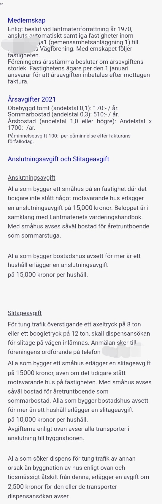

Så här är det i vårt samfällighetsförening;
Skärmdump av text från ett diskussionsforum som beskriver avgiftsstruktur i en samfällighetsförening för medlemskap och årsavgifter.
"Anslutningsavgift" och "Slitageavgift" saknar sannolikt lagstöd och är troligen något internt hittepå. Finns inget sådant i anläggningslagen och samfällighetslagen.

Lagen säger att du betalar för enligt det andelstal som fastigheten har fått enligt Lantmäteriförrättning. Du ska också ersätta skador enligt 48a § AL om du tillfälligtvis använder anläggningen mer än andelstalet ger uttryck för.
Stämmer inte andelstalet med den fortgående användningen så ändar Lantmäteriet andelstalet efter att du och samfällighetsföreningens styrelse har kommit överens om det. Det regleras i 43 § AL. Det kan också ske på en Lantmäteriförrättning och då behöver ni inte vara överens utan Lantmätaren bestämmer hur det ska vara. Någon måste då ansöka om förrättning, t ex samfällighetsföreningens stämma har rätt att göra det.

"Anslutningsavgift" och "Slitageavgift" saknar sannolikt lagstöd utan är troligen något internt hittepå. Finns inget sådant i anläggningslagen och samfällighetslagen.
Det finns förmodligen i de flesta större vägföreningars stadgar. Vad som gäller vid en prövning vet jag ej.
