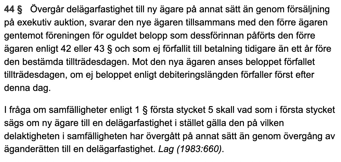

Så det verkar som att den uppfattning jag har är korrekt. Då fastigheten redan har en andel enligt lantmäteriets uppgifter så kan inte vägföreningen kräva oss på en ”anslutningsavgift” utan vi ska som alla andra betala årsavgift enligt det andelstal fastigheten har?
De säger att den tidigare ägaren inte har betalat årsavgift för denna fastighet och därför anser de att den inte längre är med i vägföreningen och vi ska därför betala en anslutningsavgift. Jag känner att jag inte kan stå till svars om föreningen har missat att ta betalt för fastigheten fastän det förmodligen borde ha gjort det.
De påstår att alla tre fastigheter som en och samma person ägde vid det tillfället begärde utträde ur föreningen. Det finns en förrättning angående detta där en överenskommelse om utträde har träffats mellan tidigare ägaren och föreningen. Men där är bara två fastigheter med och inte den tredje som fortsatt ska använda vägen. Jag går efter de uppgifter som finns hos lantmäteriet och där står det att fastigheten är delägare i gemensamhetsanläggningen.
Claes Sörmland
Ja, det är den korrekta tolkningen av lagen.
Det är den tidigare ägaren som ska betala vad föreningen har uttaxerat när denne ägde fastigheten. Med ett undantag och det är det som har uttaxerats senaste året när du köpte fastigheten och som inte är betalt, det beloppet kan du krävas på av föreningen. Samfällighetslagen:
Bild på en lagtext ur samfällighetslagen som beskriver övergång av delägarfastighet och betalningsansvar.
Normalt regleras detta vid likvidavräkningen vid fastighetsköp vid dagen för tillträdet. Säljaren garanterar att det inte finns skulder av denna typ och betalar till dig som köpare för den tidsandel som denne har ägt fastigheten (om det är en årlig avgift). Smartast här är att direkt att betala det som föreningen har uttaxerat från din fastighet under sista året före du köpte fastigheten och under tiden som du ägde fastigheten så att det inte finns någon diskussion om skulder som grumlar ärendet.
Den individ i styrelsen har fel som hävdar du inte är medlem i föreningen, vem som är medlem styrs av lag (samfälllighetslagen) och inte av vilka uttaxerade belopp som har betalats och inte. Det man tillfälligtvis förlorar med att inte betala är rösträtt på stämman. Och i en fungerande förening får man kronofogden efter sig som tar vad som krävs, det är som att inte betala skatten. Ingen nåd.

Att tidigare ägare inte har betalat avgiften kan inte vara ditt problem, utom då möjligen för senaste året. Om fastigheten är med i samfälligheten enl. Lantmäteriet så är den med på samma villkor som alla andra.

Betalningsansvaret ligger på den som var ägare av fastigheten per 1/1 och står med i debiteringslängden.
Claes Sörmland
Njae, det går inte på kalenderdatum på det sättet. Den/de ägare som listas i debiteringslängden är mycket riktigt den/de som ska betala när beloppet förfaller till betalning.
Situationen när man kan krävas på en skuld som en tidigare fastighetsinnehavare inte har betalt är när man har köpt en fastighet och det finns ett obetalt belopp som skulle betalats inom ett år före fastighetsköpet. Då delar man som köpare betalningsansvar med säljaren.
Se 44 § AL (i inlägg #53 ovan) som reglerar detta.
