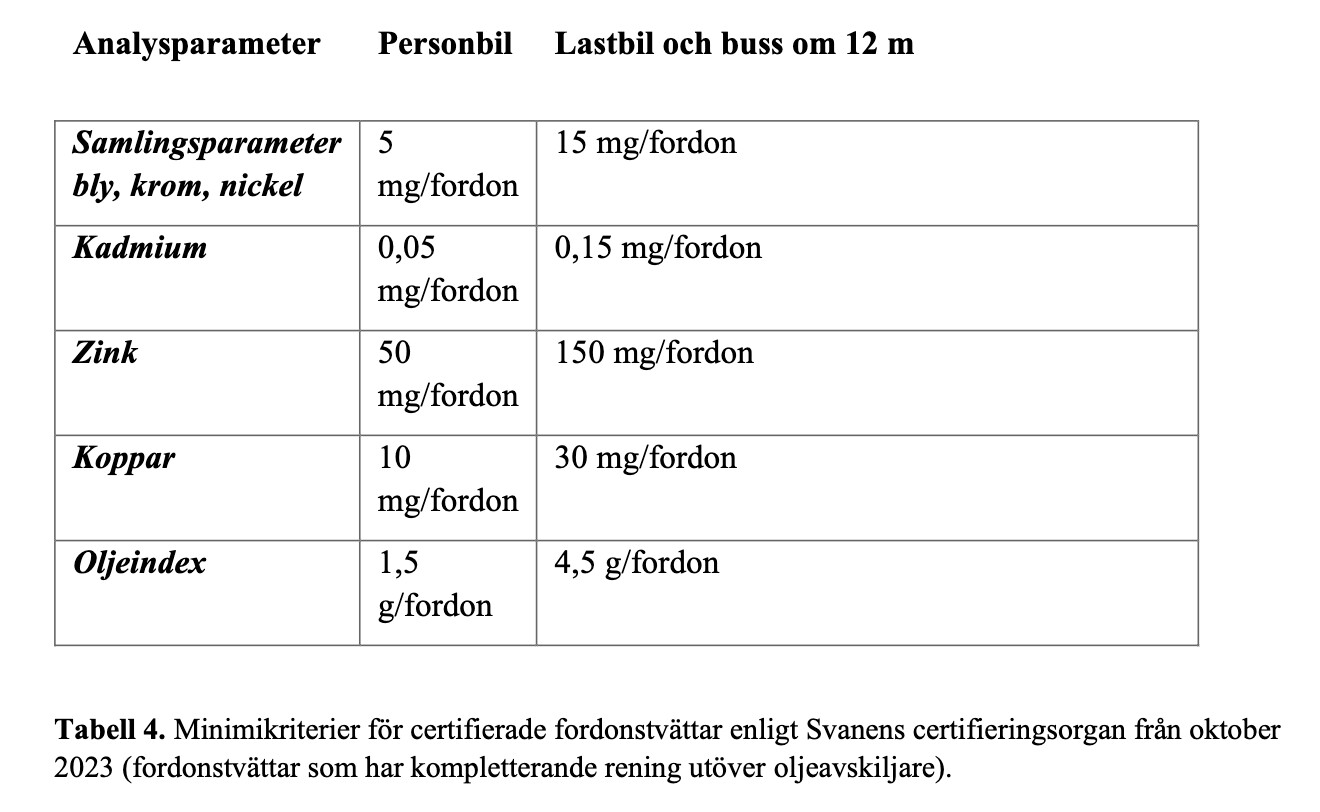

Jag var tvungen att kolla hur mycket biltvättar tillåts släppa ut. Här är t ex siffrorna för Svanenmärkta biltvättar. Vad sägs om att 1,5 g olja per tvättad personbil är OK att släppa rakt ut i det kommunala dagavloppet:
Lär mer här (s. 23):
https://www.naturvardsverket.se/490...a02a/tillsynsvagledning-om-fordonstvattar.pdf
Inte så strikt tillämpning av miljökraven på de kommersiella biltvättarna verkar det som.
Tusen biltvättar och man får släppa ut 5 g (!) tungmetaller.
