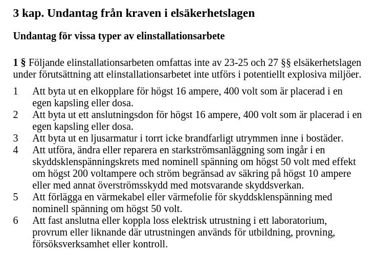

ELSÄK-FS 2017:2 listar de få tillåtna undantagen som en lekman får göra:
Du får nog skilja på hur många agerade i praktiken från vad som faktiskt var tillåtet.
