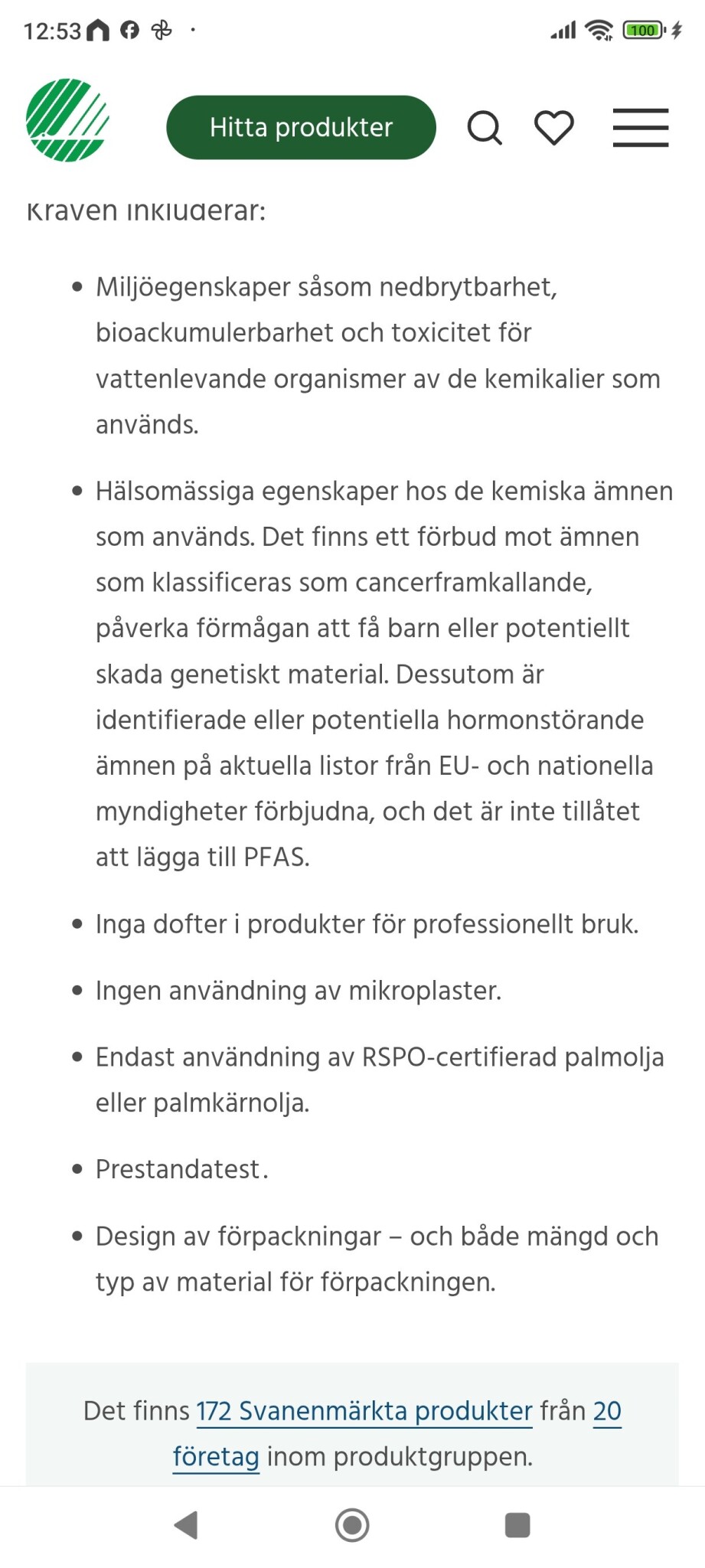

Jag tvättar med handdiskmedel, oftast yes (som ju är Svanenmärkt).
