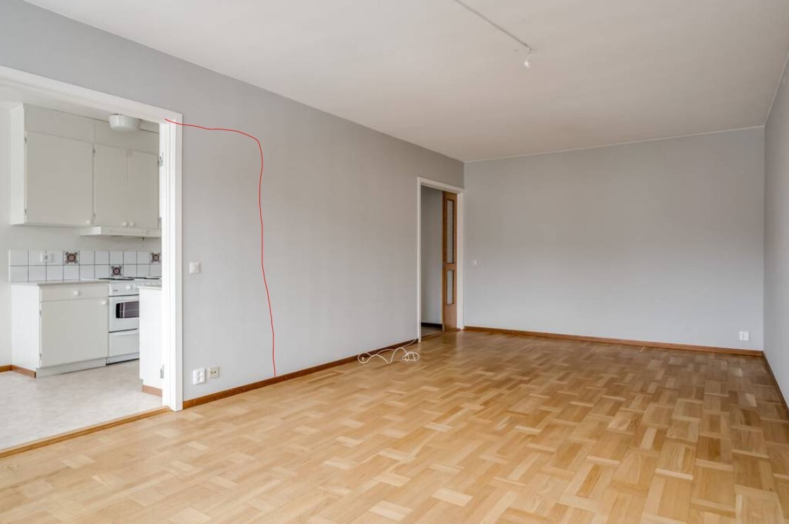

Vad tror forumet om möjligheterna till att bredda denna dörröppningen?
Vi funderar på att bredda en befintlig dörröppning i vår lägenhet för att göra det mer öppet mellan kök och vardagsrum. Tanken är att ta bort ca 1,2m av väggens bredd så att det livar med befintlig öppning i höjd, ca 2m högt.
Vi har studerat de k-ritningar som finns med teknisk beskrivning, snitt m.m för att se om väggen är bärande eller ej. Och nu vill vi gärna höra forumets kloka ord i denna fråga.
Det vi hittat är bland annat att i TB står det att bärande innerväggar är 15cm tjocka och vår vägg som vi vill ta ned delar av är 13cm tjock vilket bekräftas både av mått i verkligheten och på ritning. Vilket talar för att den ej är bärande.
Å andra sidan så består väggen vi vill riva av armerad betong och känns orimligt kraftfull för att inte ha någon påverkan på husets konstruktion. Det är betong bjälklag samt innerväggar av betong. Ytterväggar är utfackningsväggar av bland annat tegel.
Bifogar diverse dokument nedan.
Någon som har någon bra förklaring/ide som den vill dela med sig innan vi kontaktar konstruktör?

Enligt den tekniska beskrivningen så består icke-bärande innerväggar av träreglar med råspont och gips på, vilket ju tydligen inte väggen du vill riva består av. Jag tror det är mycket säkrare information än tjockleken.L Liinkaan skrev:Det vi hittat är bland annat att i TB står det att bärande innerväggar är 15cm tjocka och vår vägg som vi vill ta ned delar av är 13cm tjock vilket bekräftas både av mått i verkligheten och på ritning. Vilket talar för att den ej är bärande.
