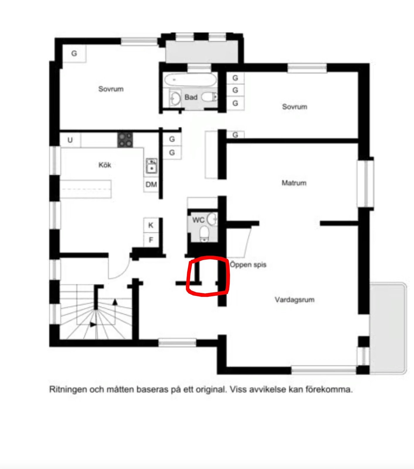

Vi köper ett nytt hus. Totalt 450kvadrat med källare och inredd vind. Byggt 46. Mycket renoverat 89.
I garaget är det några enstaka gamla radiatorer från 40-talet
Två identiska våningsplan som separata lägenheter. Med radiatorer från ca 1946
Och så vind som de höjde och inredde rund -89 med golvvärme.
Vi ska renovera typ allt, köken, badrumen, i stort sett alla golv. nya vattenrör, delvis nya avlopp (en del är redan plaströr) nya vattenledningar etcetera.
Vindsvåningen väntar vi nog lite med.
Men funderar på att passa på att byta till golvvärme i de två våningsplanen. Skönare, finare, enklare att inreda etcetera.
Vi känner ändå att ledningar och radiatorer börjar bli gammla efter 80år.
Som värmekälla finns en 3 år gammal stor Nibe luft vatten-pump. Samt en riktigt frän träklädd vvb från ctc tillverkad 1946 som fortfarande är i drift såhär 80 år senare.
Tak med betongpannor, dränering etc ska också göras om så det blir en helhet. De flesta fönster är 4-glas och fasaden är tillbyggd med isolering och ny tegelfasad med ny grund under 89. Så fasaden tänkte vi låta vara.
Ja , all el är gammal också och behöver bytas samtidigt.
Men golvvärme, rimligt att gå upp och utgå ifrån den lilla skrubben? Där är värmen rakt under i källaren lite värmerör går redan upp där till vinden samt elstigarna kommer också där redan. Bifogar foto på planlösningen för de två lägenheterna. Planritning för de två våningsplanen med markerad öppning nära vardagsrum och öppen spis.
