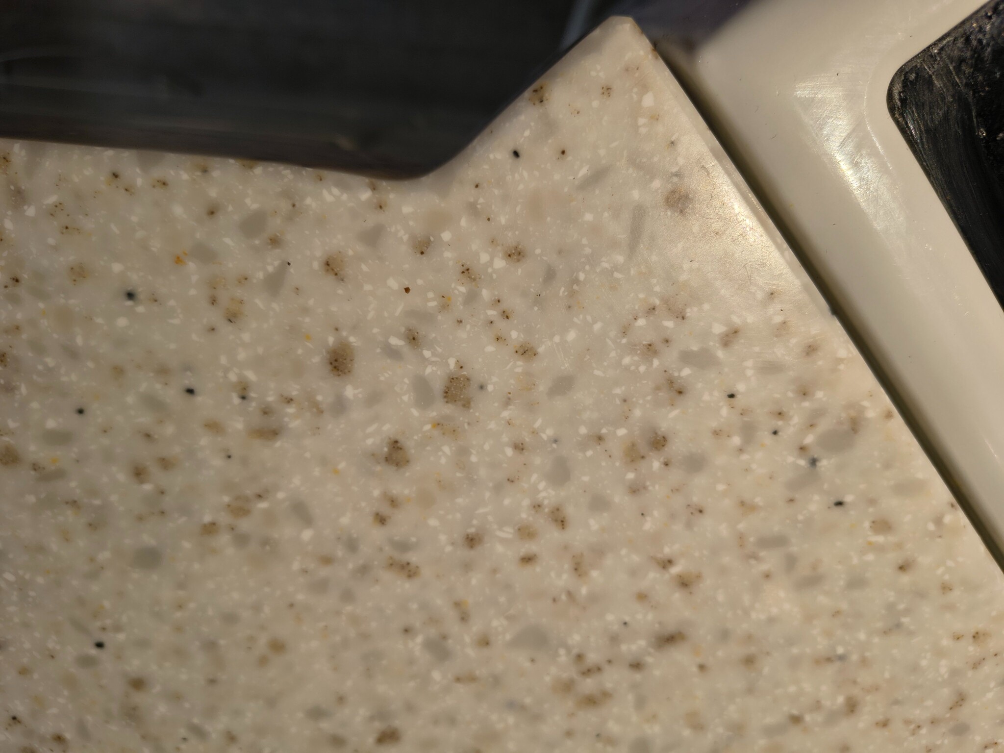

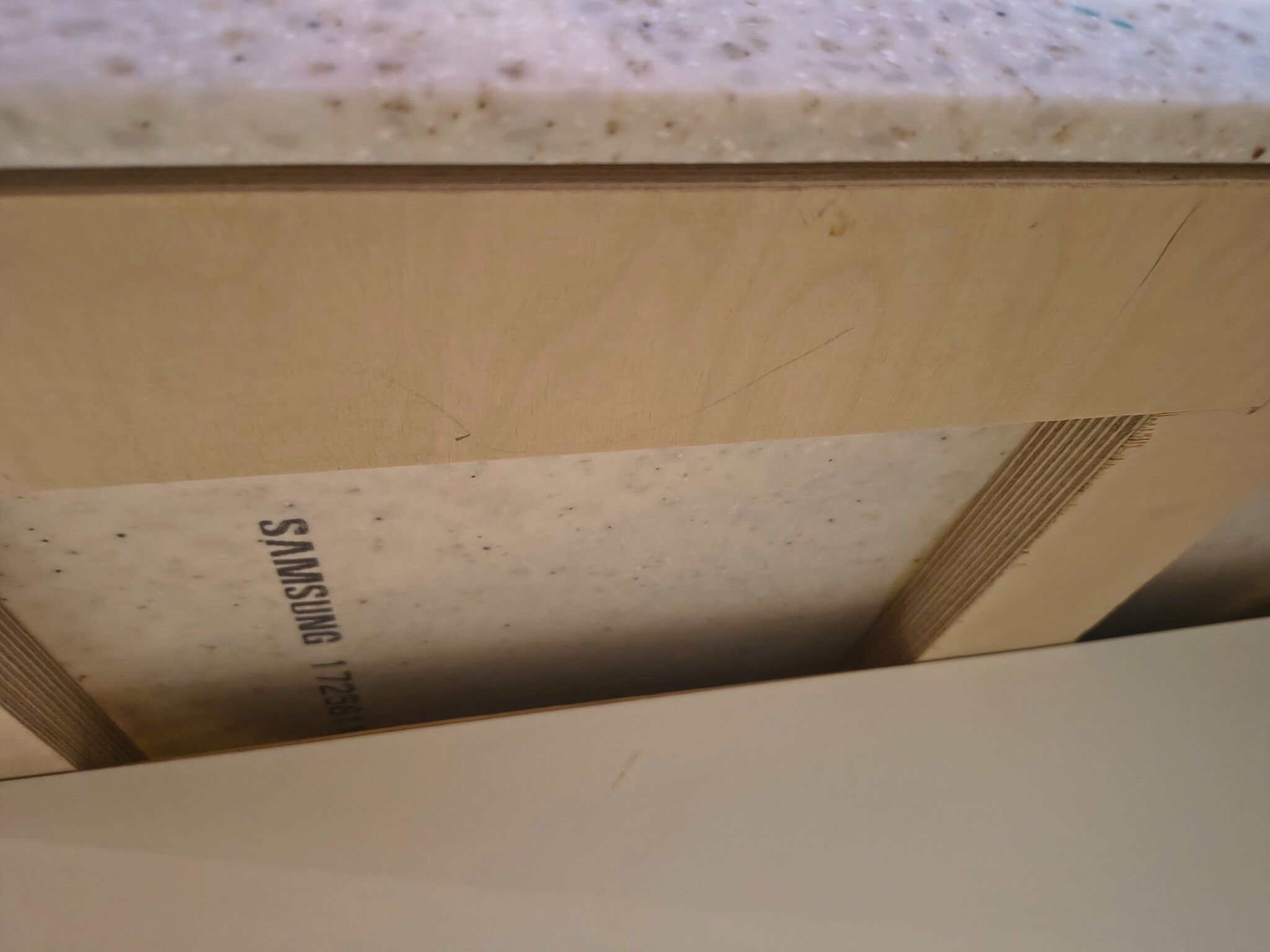

Nu är det 8 å sedan jag gjorde den här skivan men på första bilden finns det 4 fogar.... Andra bilden visar förstärkningen. Om man inte kan fräsa vinklarna rätt så ska man inte göra nedsänkning eller uppvik det blir inte bra. Oerhört tillfredsställande arbete när man får till skivorna bra. Men har ju gjort några specialbeställda med ho till restaurangkök.. det är inte något som vem som helst kan fixa. Jag klarar det inte utan ett bra camprogram och en precis 5axlig cncfräs.

N Neni91 skrev:
Var menar du att den kommer spricka? I skivan eller i limfogarna? Och om det spricker, vad är konsekvensen? Att sprickan förökar sig? Att fogen släpper? Måste ju vara kopplat till vikten av själva konstruktionen tänker jag i kombo med volymen vatten som tränger in?
Fogen går ytterst sällan sönder men materialet är super hårt och tål ej hantering så bra. När skivan ligger stilla händer inget. Den kan dock vara känslig för hastiga förändringar i temperatur.
