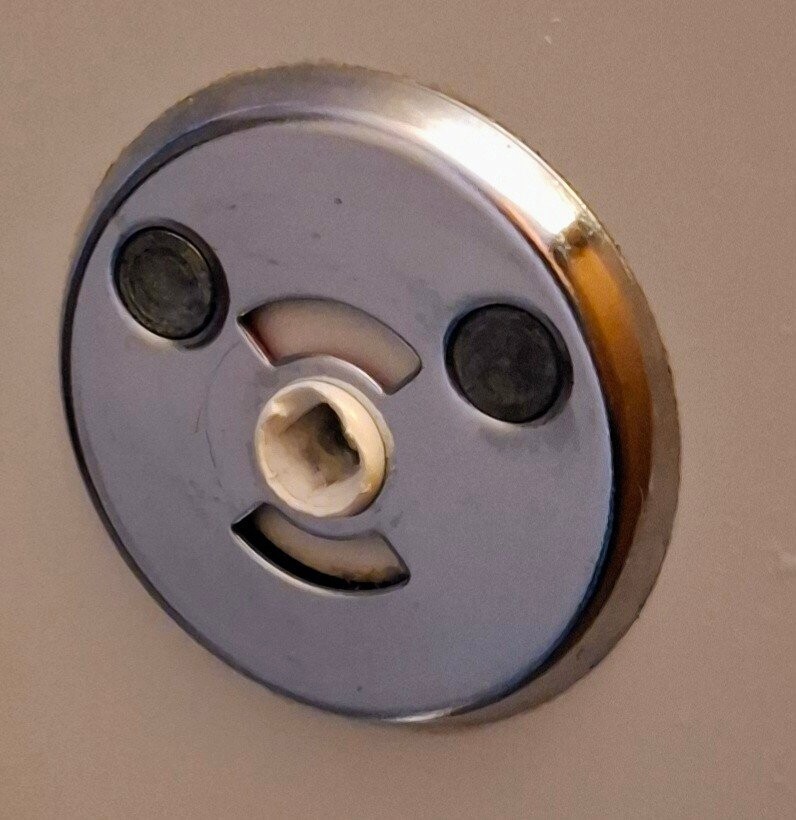

Var kan jag få tag på en fyrkantig 6 mm-nyckel till en toalettdörr från 80-talet?
Nyckeln är bara tänkt som en nödöppnare när små familjemedlemmar är på besök och råkar låsa in sig, alltså inte för daglig användning. Har dammsugit internet, säljsidor för gamla verktyg/vintage och marknadsplatser och även tittat på specialbeställningar från Tyskland, men det blir helt orimligt dyrt.
Har någon tips på ett verktyg eller någon annan lösning som fungerar? Insexnyckel fungerar inte, och inte heller skruvmejsel eller att tejpa runt för bättre grepp.

Går ju också att leta efter en fyrkantig spik i rätt dimension. Eller kanske banka till ett fyrkantjärn till att bli 6 mm. Finns möjligen någon handsmidd spik du kan använda.

6 mm är ju typ 1/4", så om du har en liten hylsnyckelsats kan du prova med hylsfästet på exempelvis spärrskaftet.

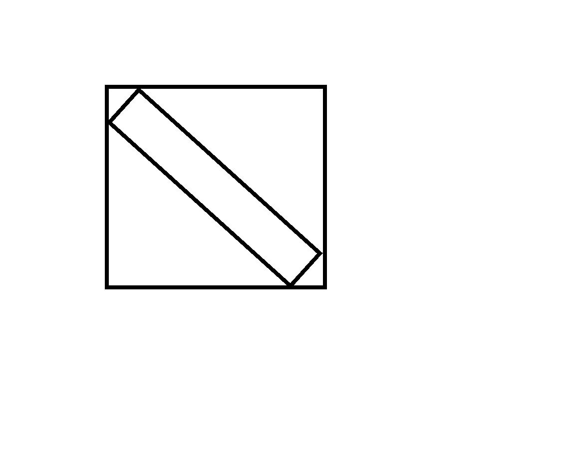

Självklart bäst med en fyrkant som passar men självklart så kan man öppna med en vanlig rak skruvmejsel.
Har gjorts många ggr och självklart måste mejselns bredd passa på diagonalen i fyrkanten för att det ska fungera..
Så för dom som behöver förstå hur detta går till så bifogar en bild så det kanske blir en aha uppplevelse..
om spårmejsel inte funkar så är det fel bredd i förhållande till fyrkantens diagonalmått
Finns ju de här fyrkantsnycklarna för bussar och släp på marknaden, från 6,3 mm fyrkant (=tummått):

Din bild visar fasta och skarpa hörn. På dörren i fråga är det tvärtom – hörnen är mjuka eftersom plasten - ingen fast yta alls, bara mjuk plast, har åldrats och blivit sliten. Därför får mejseln - med rätt mått och otaliga andra påhittiga försök - inget grepp utan snurrar bara i plasten. Fyra fasta hörn behöver "bankas in". Har beställt från Amazon, en L-formad fyrkantig 6mm. Funkar det så bra, annars får det bytas ut och får kalla det gott försök utan resultat. (Det är inte min dörr, äldre släkting)P polaris78 skrev:Självklart bäst med en fyrkant som passar men självklart så kan man öppna med en vanlig rak skruvmejsel.

Den har 6mm fyrkant. Får en massa andra bra och ha nycklar samtidigt.
