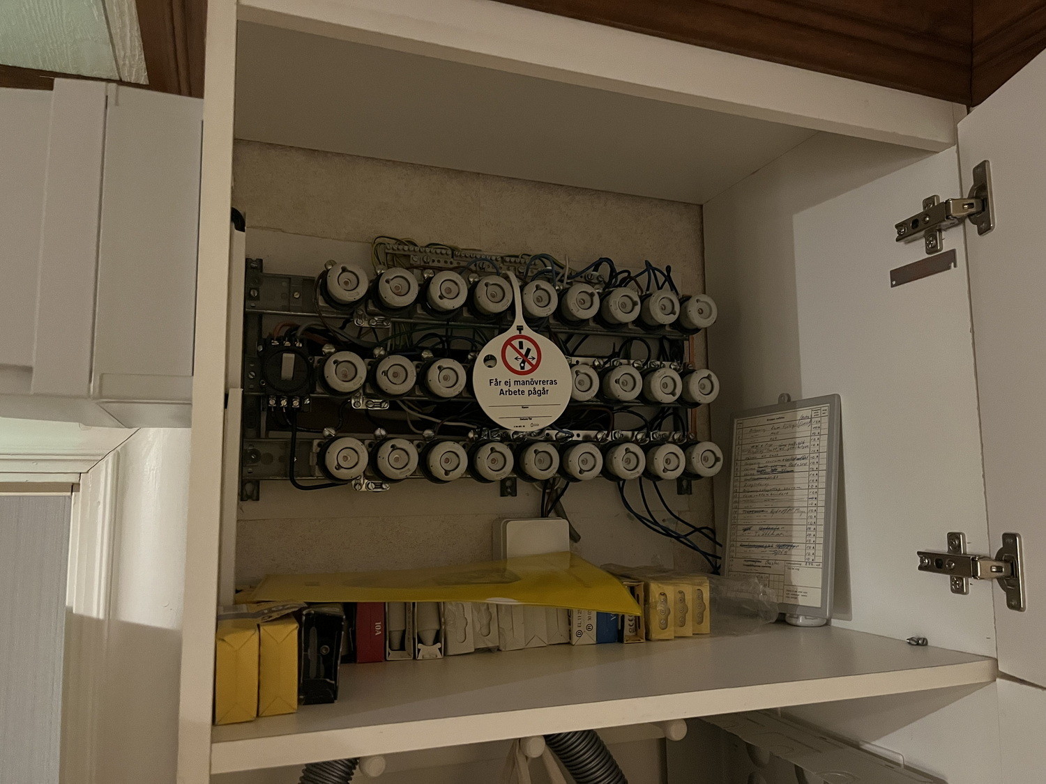

Staten: Vid elcentralen ska det finnas en aktuell gruppförteckning, en lista, som beskriver vilka säkringar som är anslutna till vilka armaturer, vägguttag och apparater.
Jag begriper att jag behöver veta förimpedansen för att välja lämplig ledararea, men varför behöver jag veta förimpedansen för att göra en sådan lista som Elsäkerhetsverket beskriver i ditt citat?

Ja, det kan du skriva upp på gruppförteckningen eller någon annan stans vid centralen. Eller hur menar du?

Efter som jag satt vid centralen när jag såg tråden, så tog jag en bild av min inte-en-gruppförteckning.
Kan jag vänta mig besök av SOG?
Det där är knappast godkänt. Har du dragit den svart kabeln nyligen? Du har fullt ansvar att dokumentera allt detta.

E El-Löken66 skrev:
Lägg upp foto på din gruppförteckning för bedömning.
Här är min.
Helt exemplarisk, allting lätt åtkomligt!
Tvekar man vilken säkring som går var, så kan man peta med en skruvmejsel på rätt ställe, och se vad som slocknar, eftersom gruppförteckningen bara är en fingervisning.
Lite revidering pågår, men jag väntar på nya ELSÄK-FS innan jag gör för mycket jobb i onödan.
Man kanske kan få lite strafflindring i och med att man har påbörjat verifiering och dokumentation av sin elanläggning?

Var är jordfelsbrytaren? Att en sådan saknas är enligt mig ett större problem än en gruppförteckning som inte uppfyller kraven.
Jag har ingen jordfelsbrytare.

E El-Löken66 skrev:
Staten: Vid elcentralen ska det finnas en aktuell gruppförteckning, en lista, som beskriver vilka säkringar som är anslutna till vilka armaturer, vägguttag och apparater. Den är till för att underlätta vid felsökning och elarbeten. Om du saknar en gruppförteckning, kontakta ett elinstallationsföretag som kan ta fram en sådan.
Ganska tydligt att det räcker med en lista vart säkringen går, ex uttag i kök. Inte ett ord om säkringsstorlek eller kabelarea.
Storleken på säkringen är ju bara intressant med diazed, en dvärg sitter ju där den sitter.
