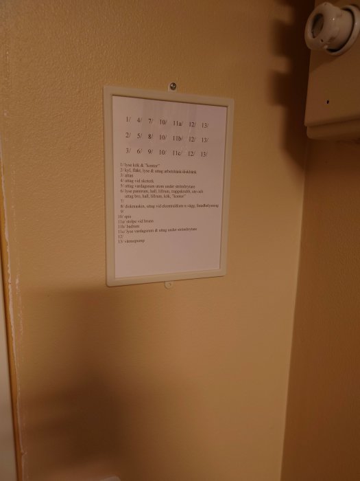

Vad kallas såna här tavlor där man kan göra förteckning över säkringar?
Eller vet någon direkt var såna finns att köpa? Upphängd tavla med text, sannolikt instruktioner eller schema, på en gul vägg vid en strömbrytare.

Det är ju väldigt bra att ha koll på vilken säkring som går till vad. Saknar man en förteckning så brukar ju ett allmänt råd här vara att upprätta en själv så man har lite koll, kan vara särskilt bra om nån säkring gått och man behöver ta reda på vilken som har gått. Det är väl bara ledningsarea som man bör undvika att fylla i, inget annat är sån information som man själv kan (och bör) ta reda på som husägare.

Du behöver även ha koll på Zför, IK1, IK3 - dessa får ni ut av nätägare och ska sedan verifieras genom mätning, ledningstyp samt längder och tillåtna säkringskarakteristiker.
Vid flera centraler enlinjeschema och så kan du ha en förteckning som försäkrar att jordfelsbrytare är provad enligt anvisning 1 gång/månad eller halvår.
Ja, arean måste dokumenteras för hela sträckan, då måste ni in i kopplings, apparat, spis och takdosor samt utanpåliggande och titta. Vid olikheter måste kabeln dras ut i hela sin längd då den innehåller dolda skarvar.
Spänningsfall måste beräknas och tas upp, har ni växelriktare utför en kontroll vid full produktion.
Finns mängder av saker att ha koll på, möjligt den där Bo skrivit någon artikel om detta, kan någon länka i så fall.

Staten: Vid elcentralen ska det finnas en aktuell gruppförteckning, en lista, som beskriver vilka säkringar som är anslutna till vilka armaturer, vägguttag och apparater. Den är till för att underlätta vid felsökning och elarbeten. Om du saknar en gruppförteckning, kontakta ett elinstallationsföretag som kan ta fram en sådan.

Det måste ju ändå vara bättre att det anläggningsinnehavaren har dokumenterat läsbart och prydligt och skrivit ut på ett papper som sitter inplastat intill centralen än alla lösa handskrivna lappar, tejpbitar, post-it, som kan vara mer eller mindre oläsbara som man sett genom åren. Så länge man bara anger information på den som man själv kan verifiera att den är korrekt, t.ex. vilken säkring som går vart så har jag svårt att se att det är något lagbrott.
