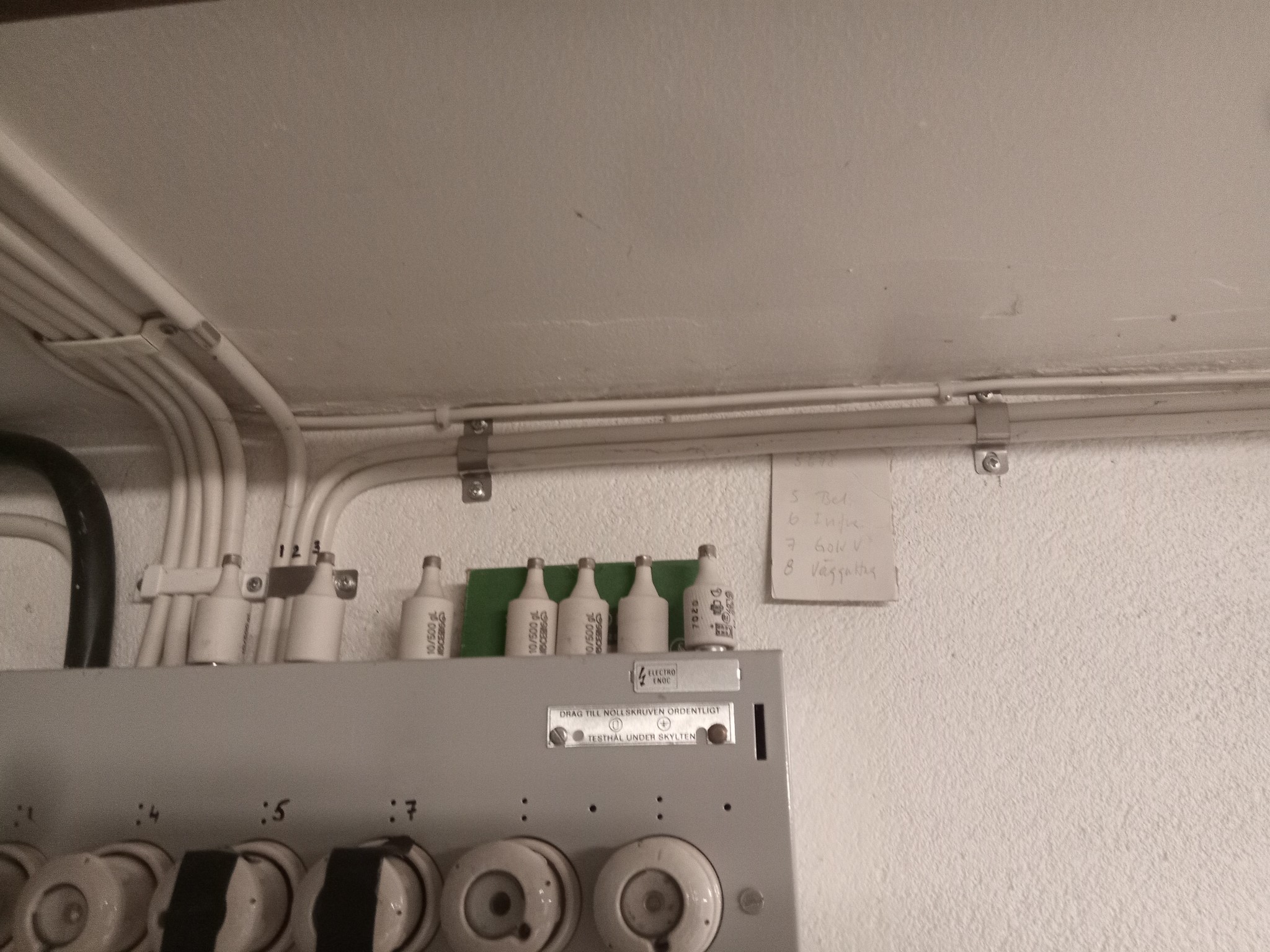

Efter som jag satt vid centralen när jag såg tråden, så tog jag en bild av min inte-en-gruppförteckning.
Elektriska säkringar, kablar och handskrivna noteringar på väggen inomhus i ett tekniskt rum.
Kan jag vänta mig besök av SOG?
