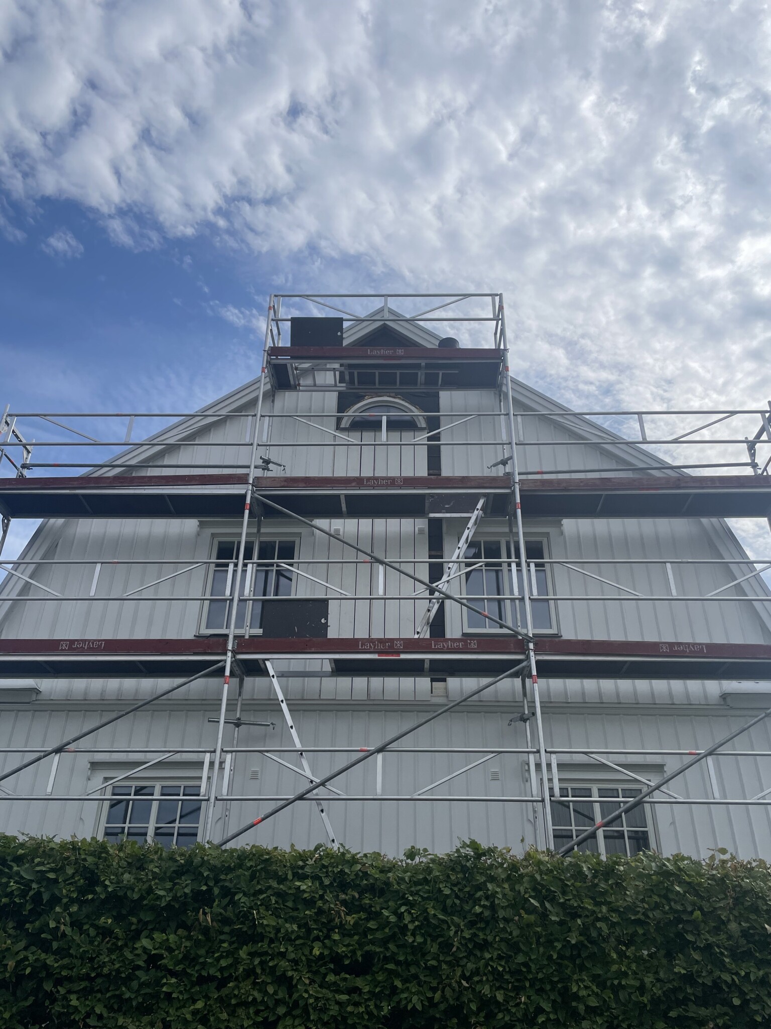

Som referens till vad som uppfattas som en ”galen” offert ovan om 570 timmar så landade min ommålning av fasad på 500+ timmar.
20-talshus med boarea på cirka 200 m2. 9+ meter till nock.
All lockpanel är bytt.
Ca 10% av bottenbrädorna.
Renovering av tre lunettfönster.
Rivning och byggnation av ställning.
Diverse plåtarbeten.
Delade upp jobbet under tre somrar för att mäkta med. Gjort allt själv.
Jag hade en offert på 400 000 (exklusive fönster). Landade på strax under 100 000 inklusive varenda pensel och ställningshyra.
