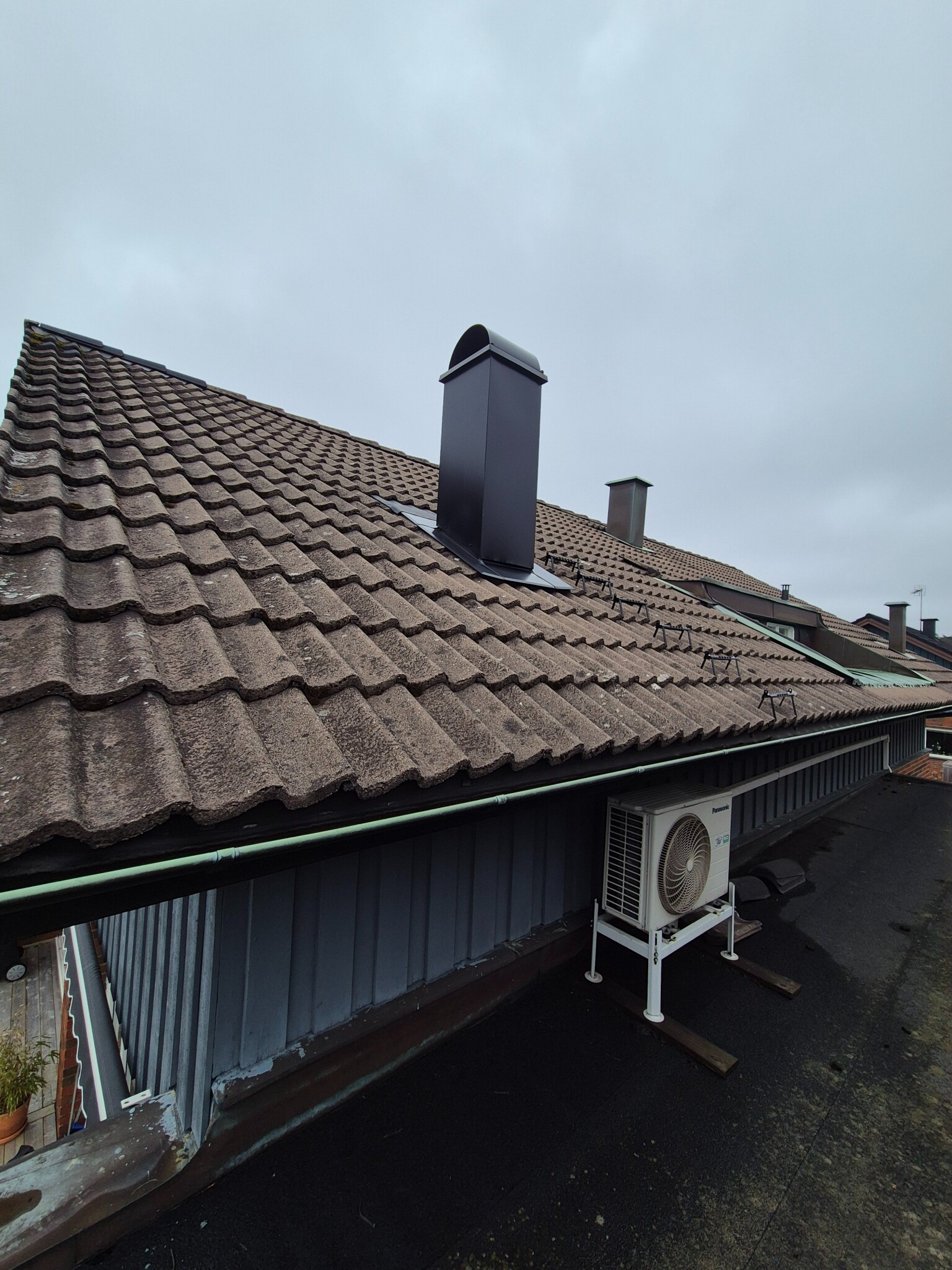

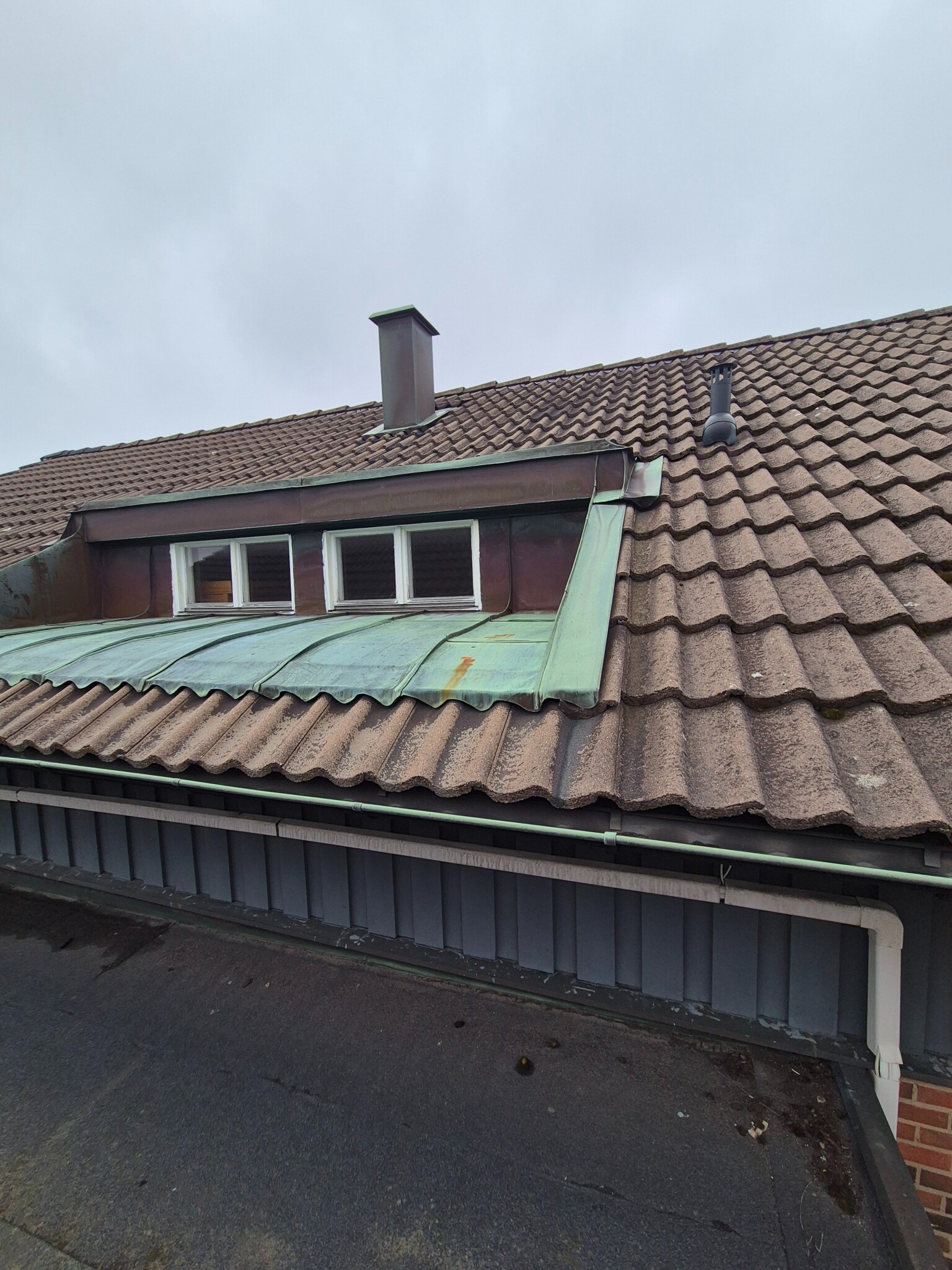

160 kvm tak, lutar ca 25 grader, huvar för ventilation och plåt runt fönsterkupa återanvänds. Nya stuprör, hängrännor, fotplåt. Ny råspont, ny papp, ny läkt, nya betongpannor. Nya vindskivor plåt-inklädda. Ställning kring huset. Container och bortforsling
Ingår även ny papp och fotplåt på garaget som är ca 30 kvm.
Huset finns i Göteborg.
Vad blir priset på detta ?
Bifogar bild
  • Tak med betongpannor, ventilationshuv och plåt runt fönsterkupa. Luftkonditioneringsenhet synlig på taket. Vädret är molnigt.
  • Tegeltak med skorsten och takfönster, plåt runt fönsterkupan, synlig hängränna, Göteborg.

Kan inte ge något pris på byte, men vad du än gör så se till att rännor, rör, vindskivor och annat i koppar återanvänds. Dessa håller minst det dubbla i tid. Vindskivsplåtarna kan vara lite uchliga att få bort snyggt, men om inte läkthöjden förändras så bör även de sitta kvar.

Har fått 3 offerter
Offert 1. 315.000:- där man återanvänder huvar och fönsterkupa
Offert 2. 310.000:- med nya huvar och fönsterkupa i lackerad plåt
Offert 3. En på >400.000 som var lite rörig, men det var nog också med ny plåt

Det låter rimligt jag har ca 99 kvm tak å fick betala ca 180 tusen allt som allt.. blev ca 220 pga de fick byta en del råspont

mellan 250000-350000 är ett vettigt pris
Det där taket ser inte så högt eller brant ut. På med snickarbyxorna och gör det själv. Du kommer uppskatta taket mer än om du låter en hantverkare smeka det.
