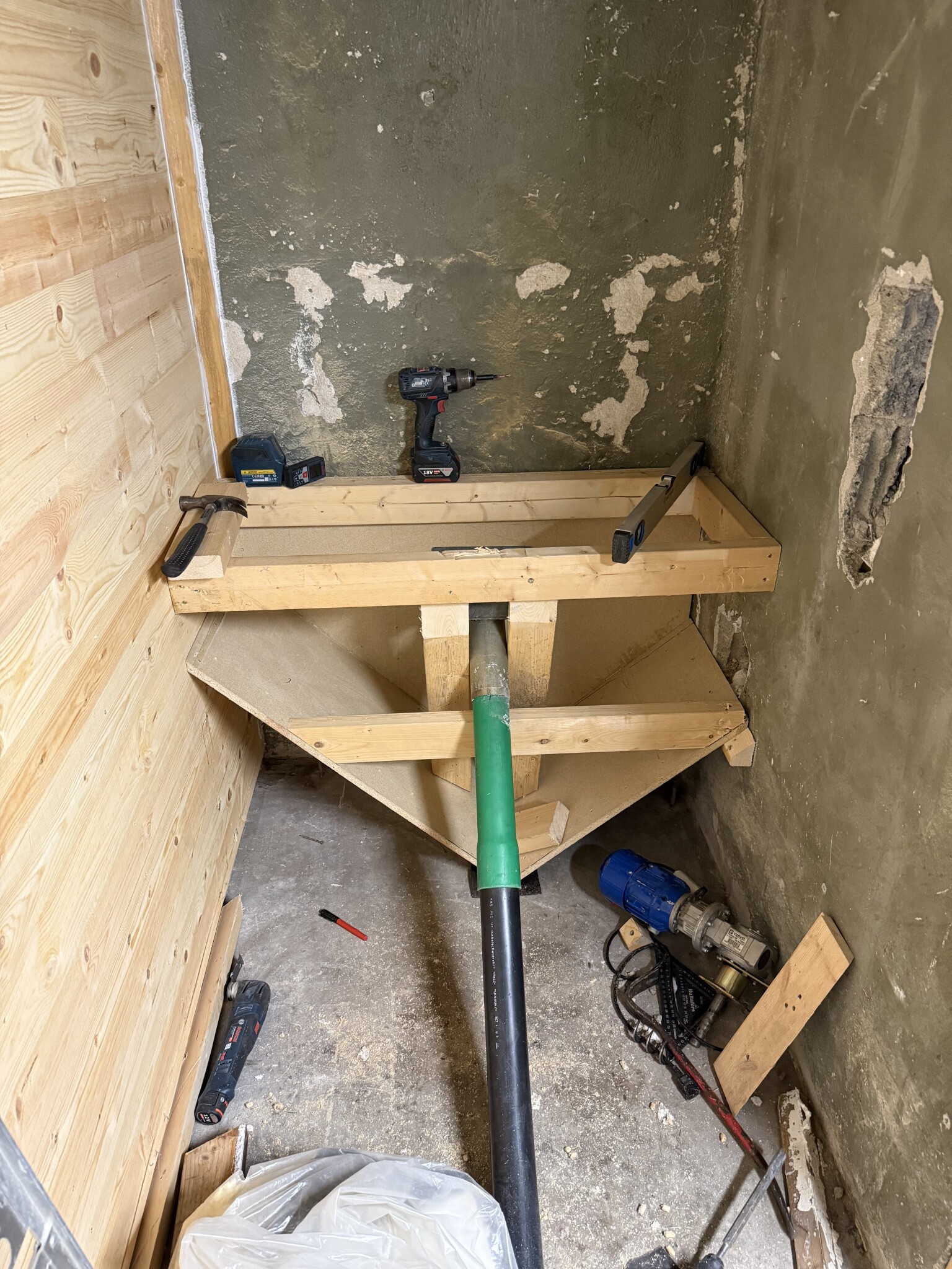

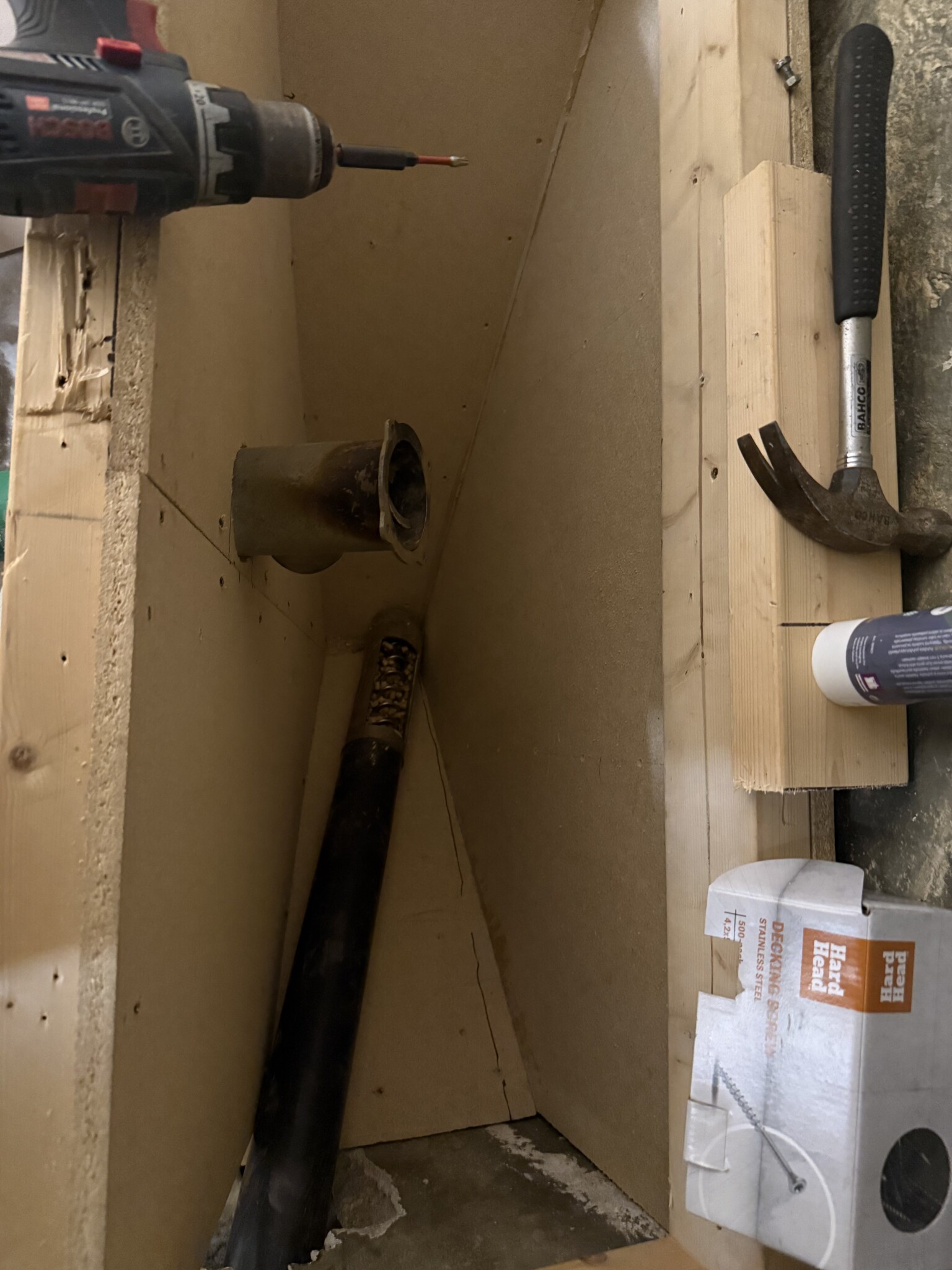

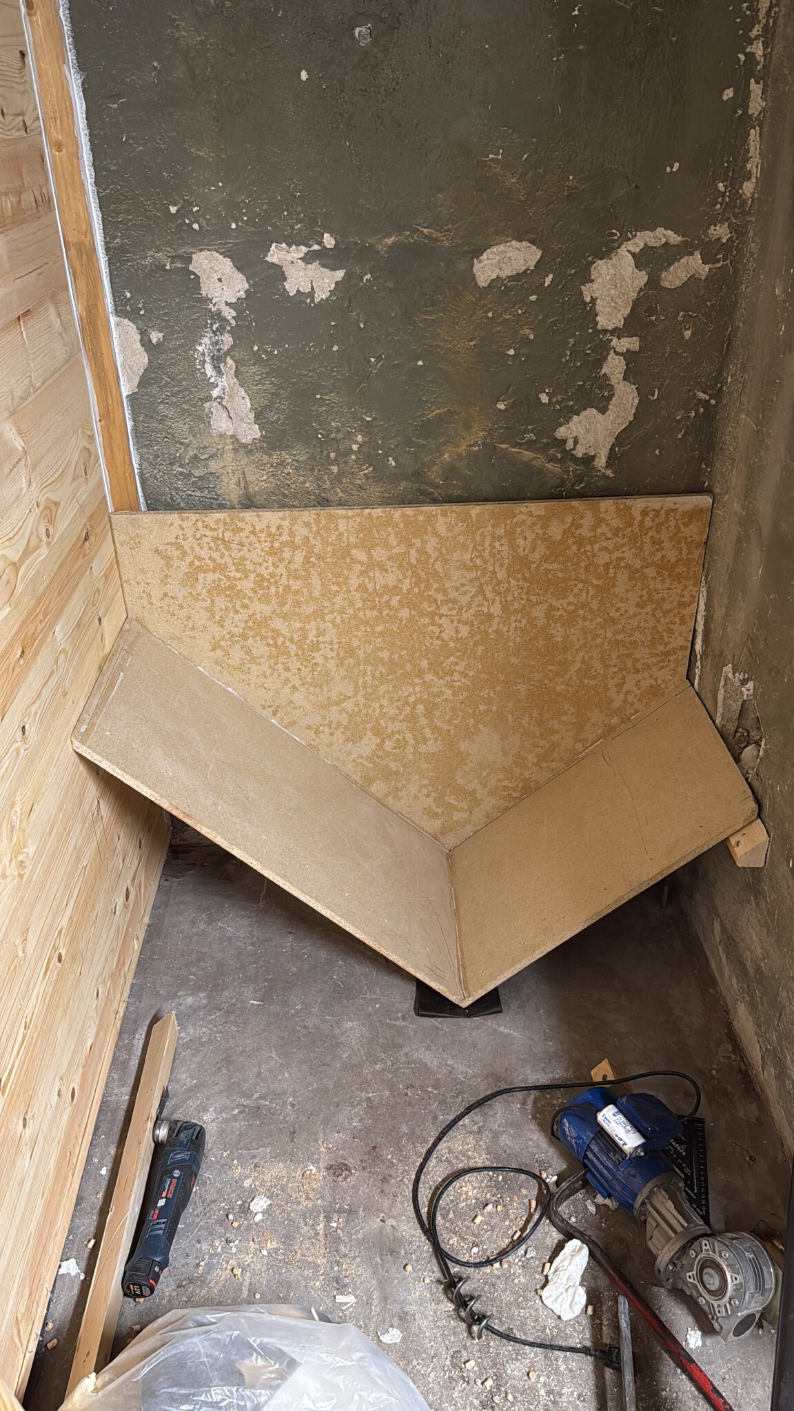

Fortsatt med pelletsförrådet…min ursprungliga idé om att transportera ut pelletsen till höger genom en 90-böj fungerade tyvärr inte, när skruven blev fylld så kärvade det i böjen. Får istället testa min ursprungliga idé med ett mellanförrådet inne i förrådet istället.
Nu är det en 45-böj upp till mellanförrådet, har testat med full skriv och det verkar gå betydligt bättre. Sedan ligger matarskruven i botten och skickar till brännaren:
Efter en del velande så har jag bestämt mig för platt golv i resten av förrådet, får se om jag hinner med det imorrn.
