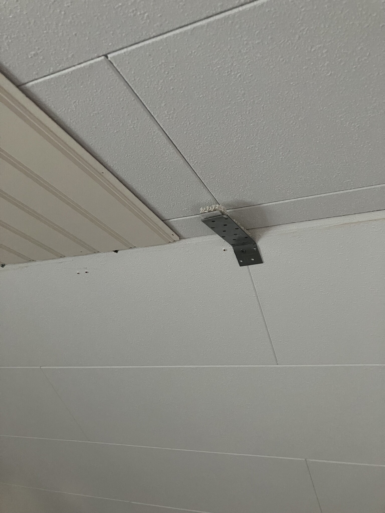

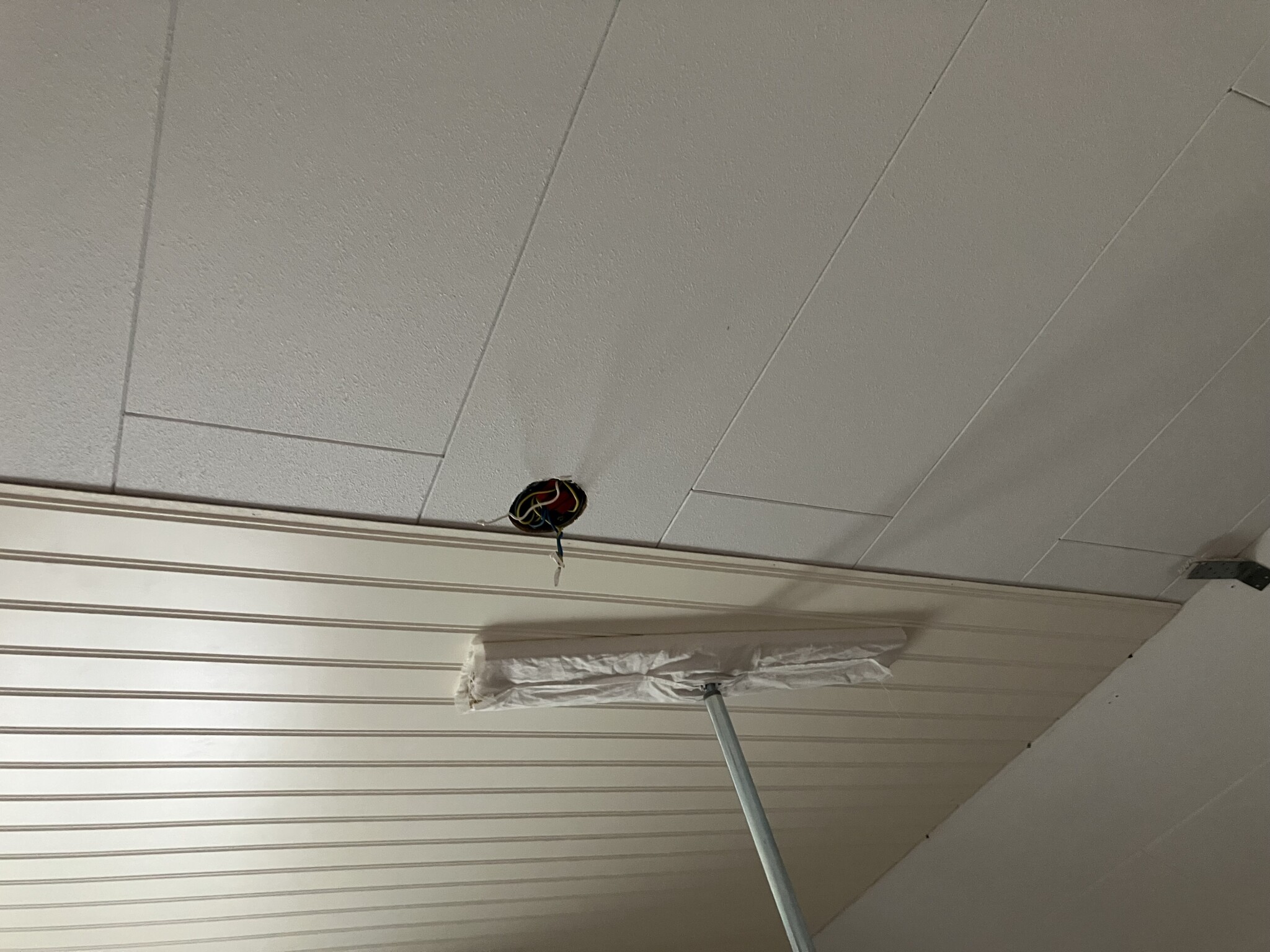

Ett hål, två mått. Två ändar att mäta från. En är rätt. Mätte två gånger men tänkte bara en gång 🤷♂️
Tänkte rätt på extrahanden. Plåtvinkel till snedtaket med en bit matta på 😄

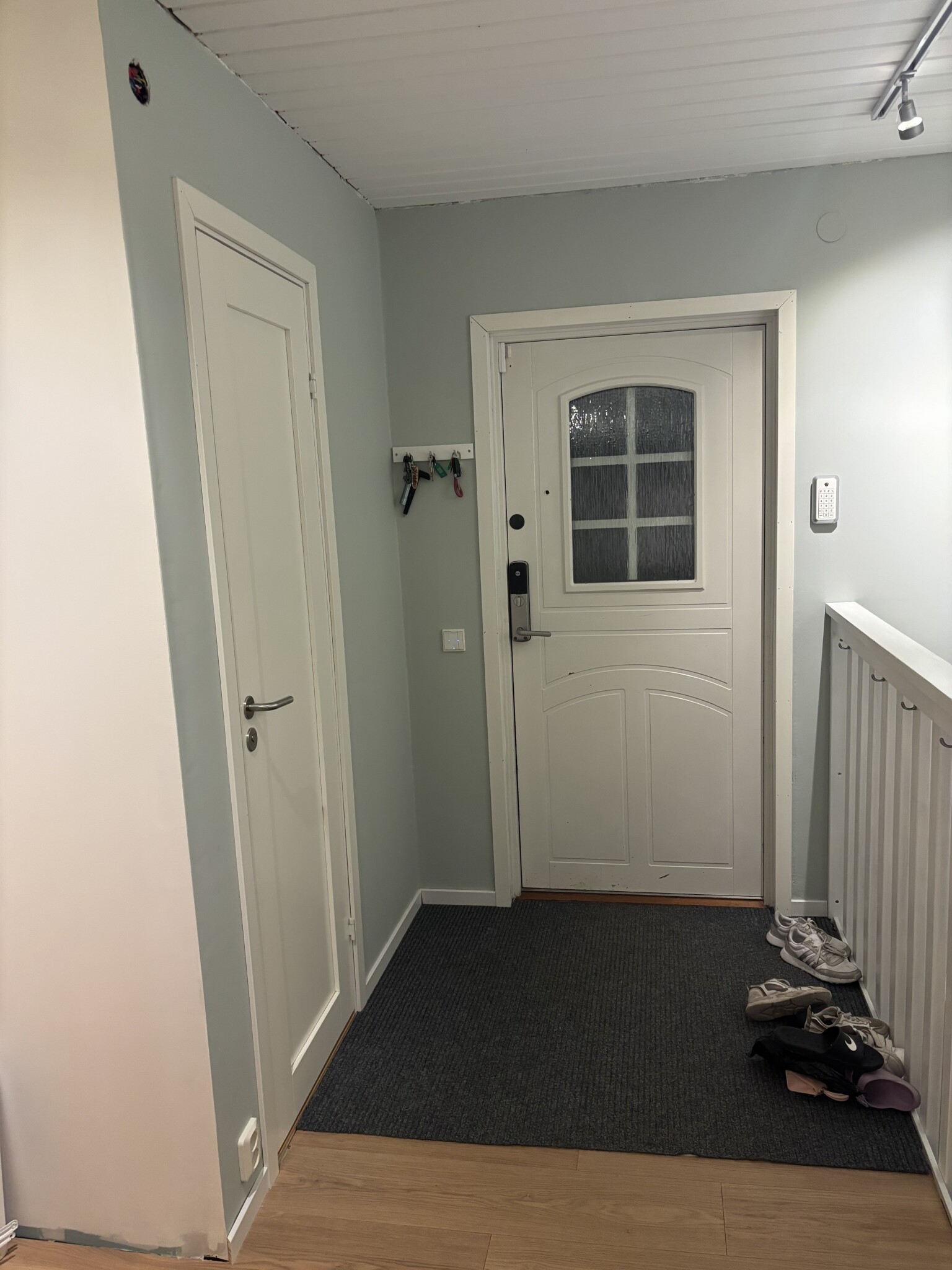

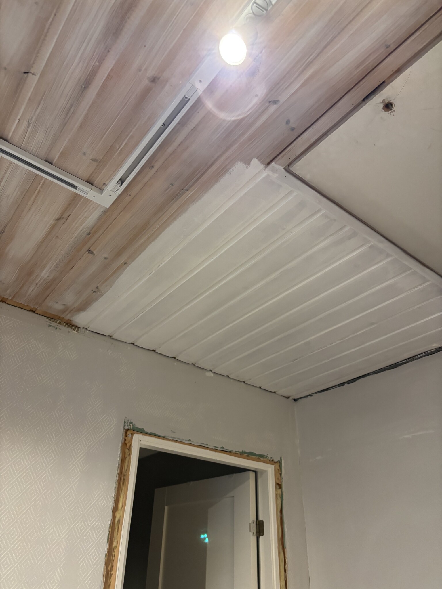

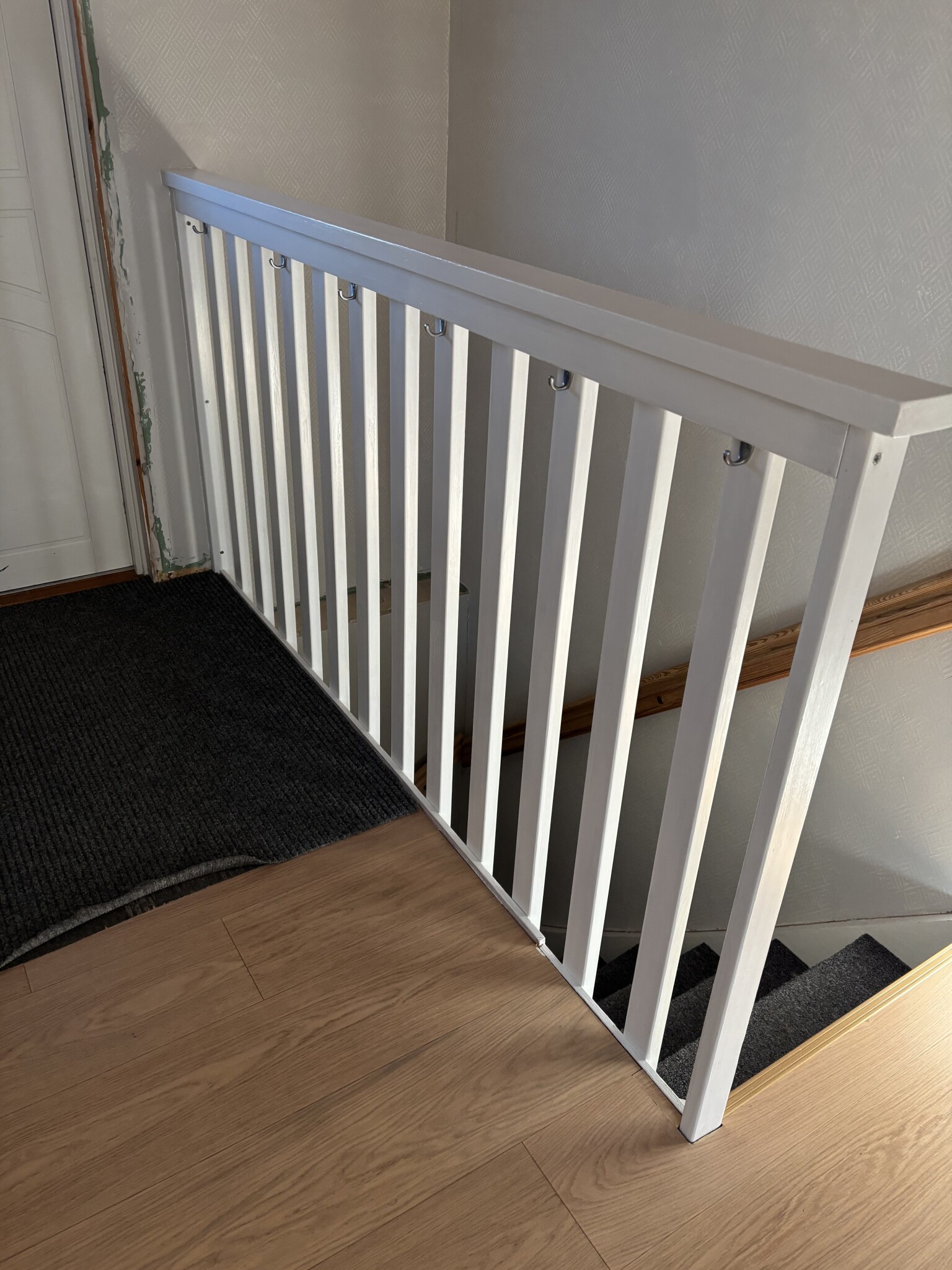

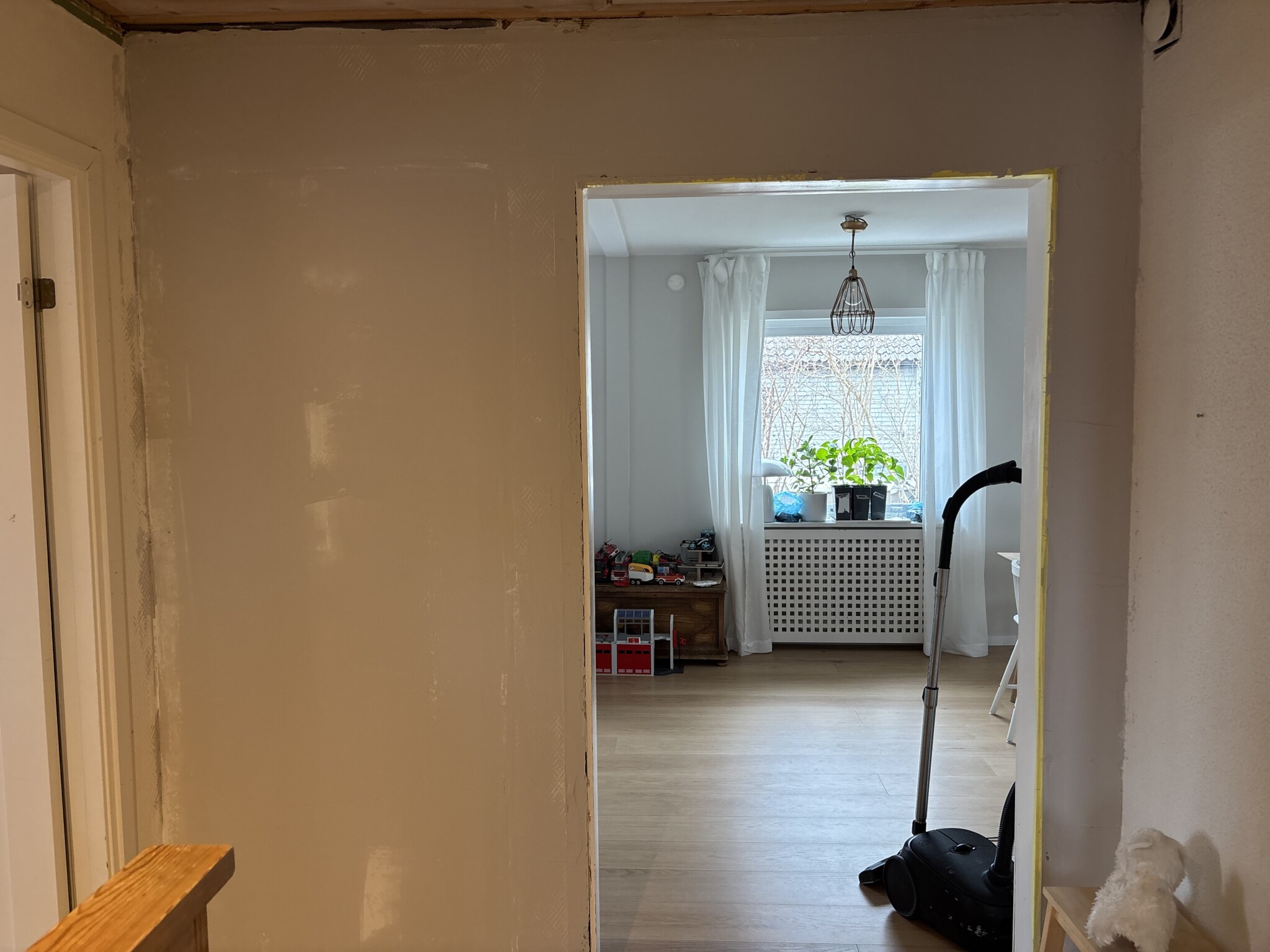

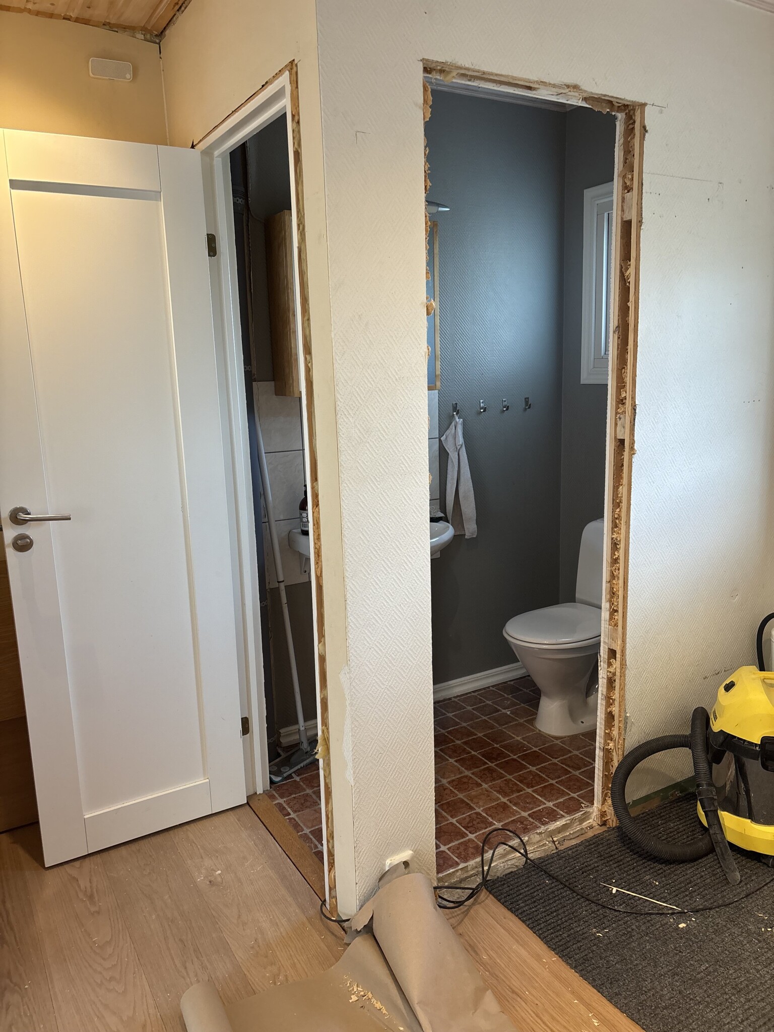

Idag var en milstolpe på det som påbörjades i början av april 😅. Idag kom lister upp.
Projektet har inneburit Måla tak, bredspacklat gammal strukturtapet, flyttat toadörr och målat trappräcket.
Snutten in till höger den gamla ingången till toan var ska bli förvaring med skjutdörrar.
Lite småsaker kvar innan projektet är helt avslutat.
