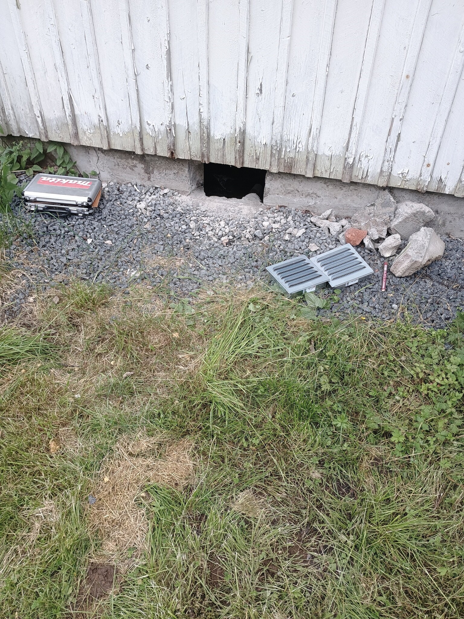

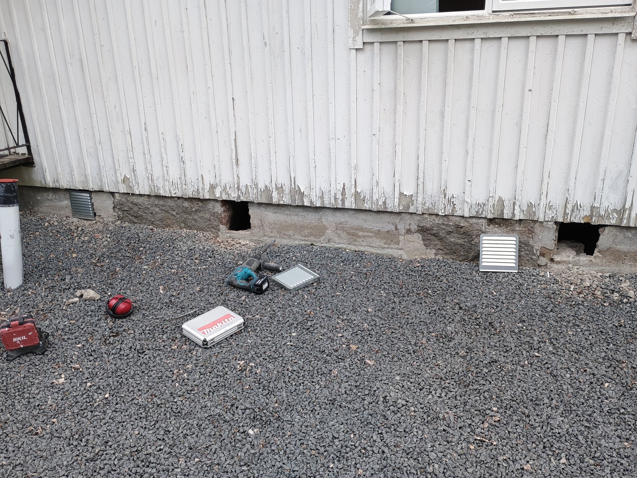

Sliter vidare med grunden. Idag bilar jag hål för fler ventiler. Ersätter också existerande gjutjärnsventiler med större jalusiventiler. Framsidan här går t.ex. från två till fem. Rätt positivt att se RF i grunden gå från 86% till 73% inom loppet av en timme.

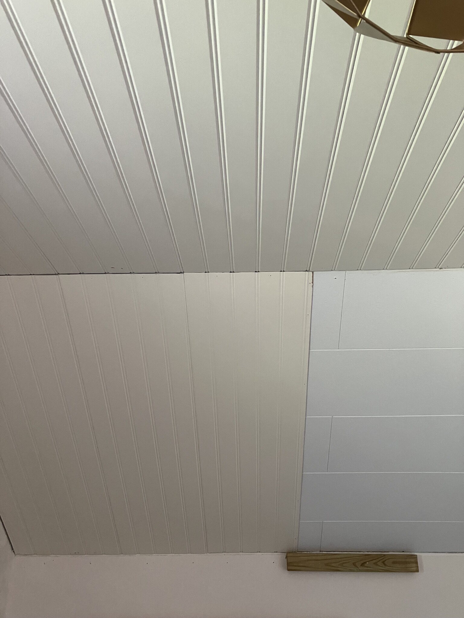

Fortsätter i makligt tempo. Snedtaket o skivornas längd gjorde att jag valde att gå på detta hållet. Slipper skarvning som troligtvis inte blir så snyggt på skivorna. Lyckas hålla linjeringen hyfsat.

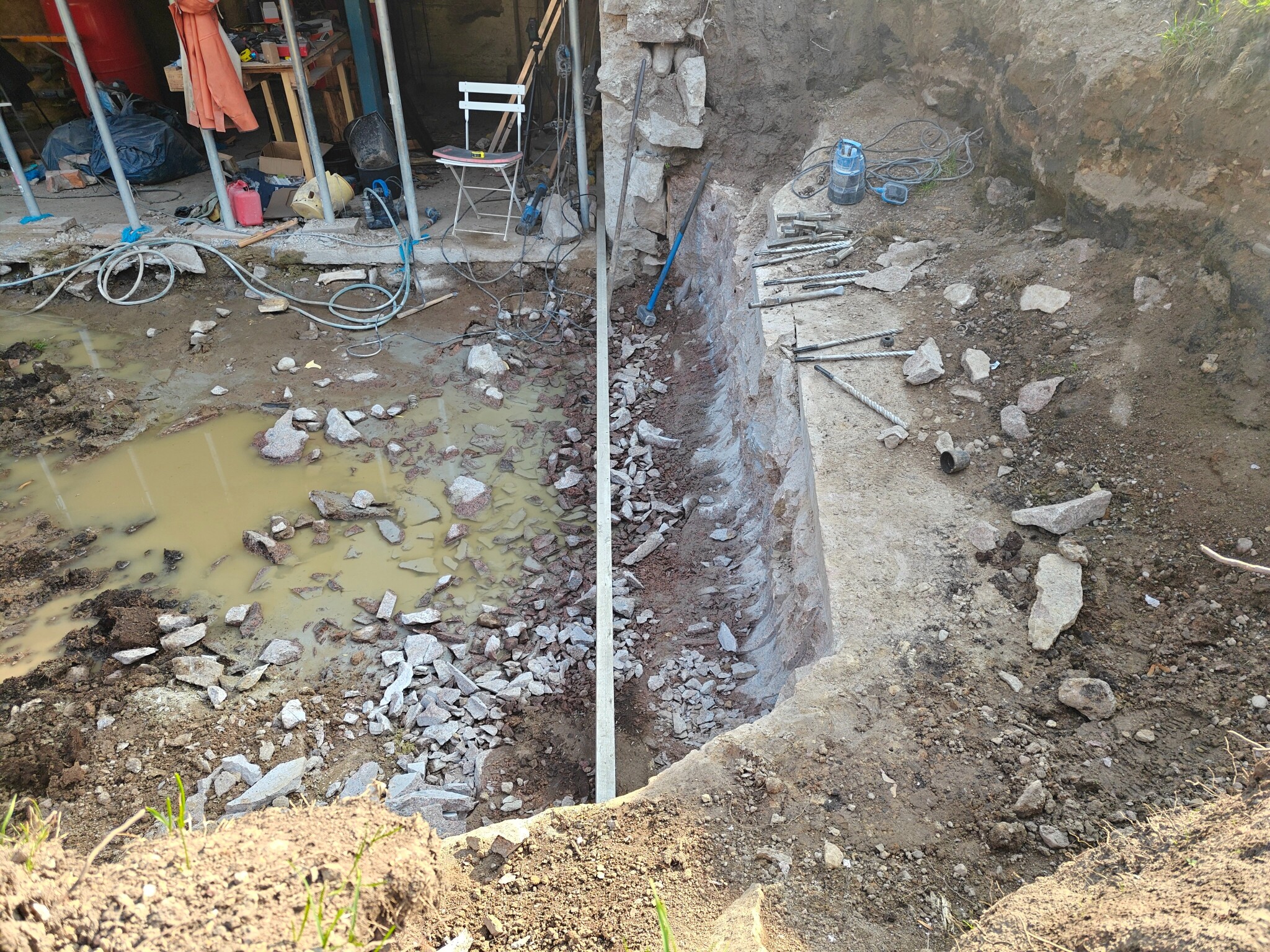

Med mycket möda så är vi äntligen klara med bergspräckningen... bara att fortsätta med nästa del i projektet 😅

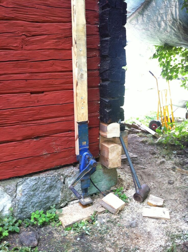

F fribygg skrev:
20 tons vet jag gör jobbet, har du provat 5 tonnarna?
Jag har inte lyft något hus (än), men jag har lite koll på vad ett hus väger.
Vad väger en sommarstuga som TS?
Jag har varit med och lyft ladugård, gammal skruvdomkraft var bäst men 20tons domkrafterna från Biltema var bra. Vanliga garagedomkrafter (på 2 ton eller så) orkade inte.

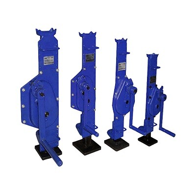

Olika modeller av sådana här brukar vara populära vid huslyft, men de passar förstås generellt bäst på utsidan av huset eller om man har rivit golvet.
Kallas kuggstångsdomkraft ibland.

Möjligen kan man tänka på att de hydrauliska pelardomkrafterna som är starkare också har större diameter, vilket kan ha betydelse ifall man måste komma nära.
En bekant hade två stycken domkrafter som en gång hört till ett lok. Enligt uppgift 80 tons kapacitet. Ena riktiga gjutjärnsbestar! En sådan hade klarat biffen även om huset var större än medel 😃
