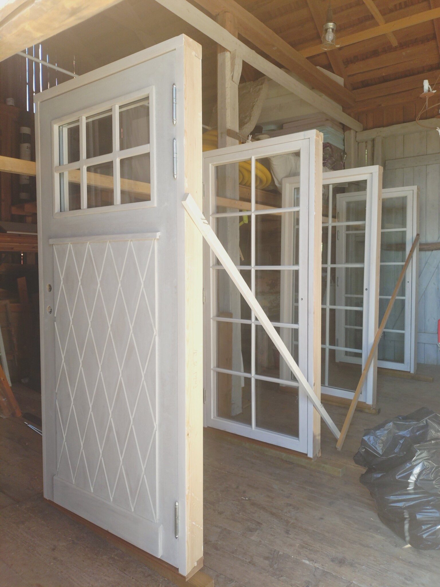

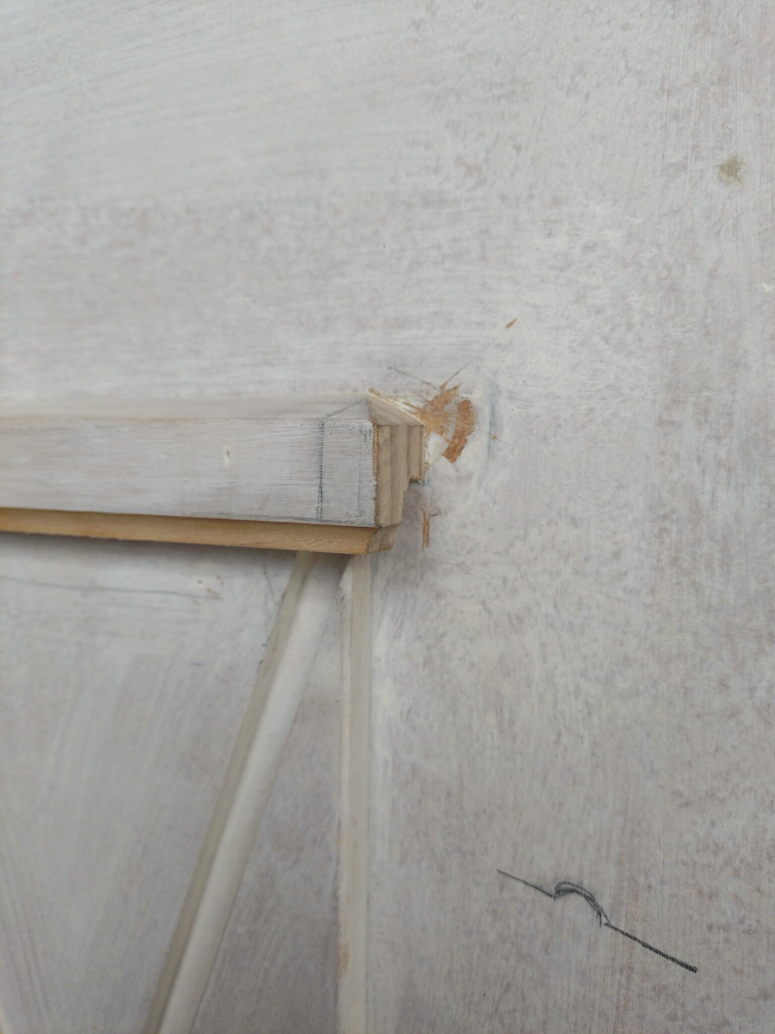

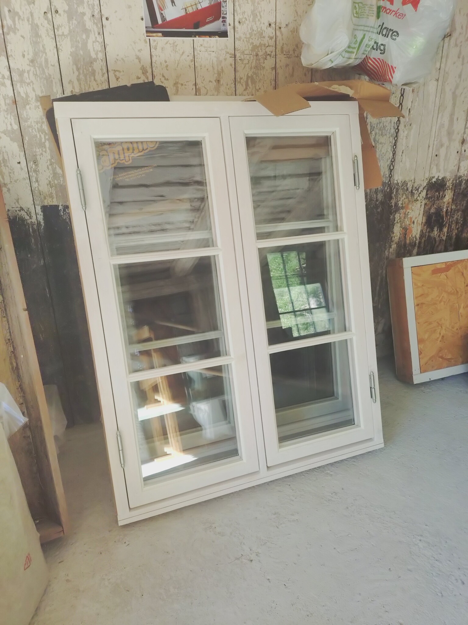

Fått dörrar och fönster till tillbyggnaden.
De var grundmålade men slarvigt så jag har börjat slipa de och dövar kanter.

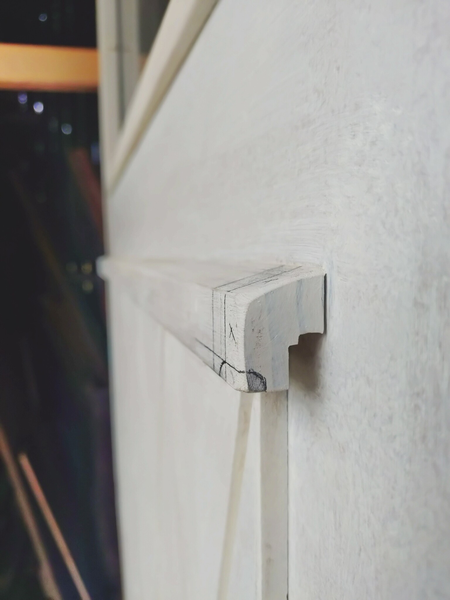

Entredörren är byggd efter min ritning men den övre listen saknade en profil och var för bred så den fick jag modda.

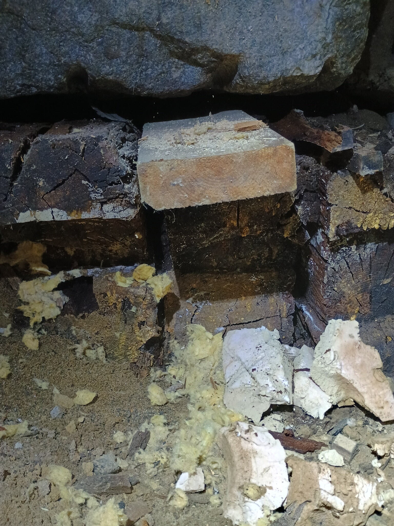

Var nere och började städa i krypgrunden i sommarstugan. Efter att ha lyft blöt isolering från en nedrasad trossbotten hittade jag den ultimata lösningen för att fylla upp när man har grävt under en av grundstenarna, nämligen 3-4 lager med trä i olika dimensioner och stadier av förruttnelse. Nu måste jag hitta en lösning på hur man lyfter huset, får bort träet och gjuter en sula under stenen.

Biltemas 20 tons domkraft fungerar fint till sånt, investera 1000kr och köp 2st när du ändå är där om du inte har nån granne eller kompis som kan låna ut sina

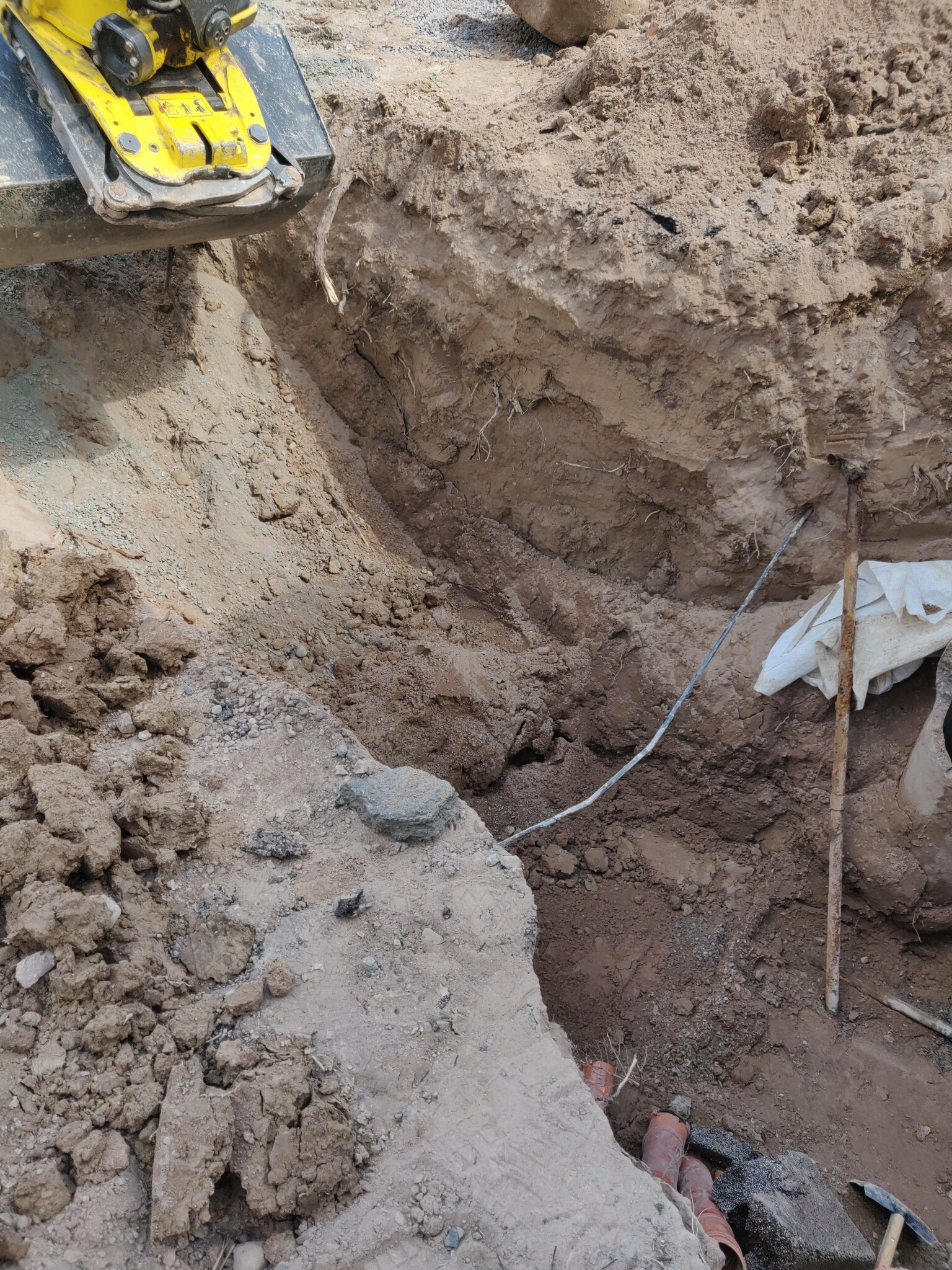

Byte av inkommande vatten och avlopp.
Fråga Borlänge energi om dom skulle passa på att byta sin ventil när det är uppgrävt.
Nej så jobbar dom inte 🙈

W whak skrev:
Tömt semesterkassan.
Märkligt. NSVA bytte sin servisventil in till mig för att dom tyckte jag hade grävt så fint. Ventilen som blev utbytt var 30 år.

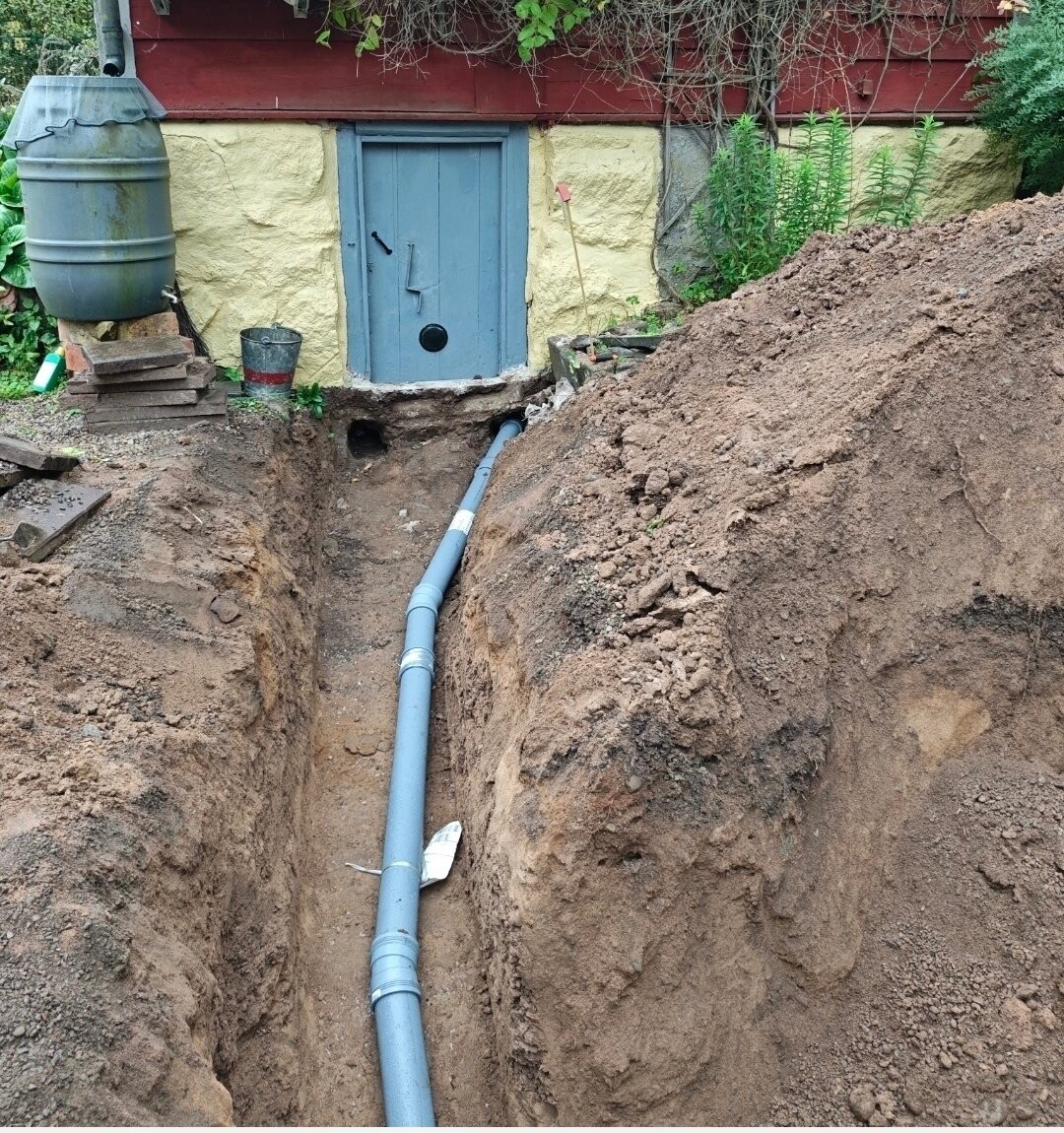

Här betalade de en del av grävkostnaden då de inte fick upp ventilen innan arbetet påbörjades. I höstas. Screenshot_2026-07-01-09-03-40-941_com.miui.gallery-edit.jpg

NyKarin NyKarin skrev:
Här betalade de en del av grävkostnaden då de inte fick upp ventilen innan arbetet påbörjades. I höstas. [bild]
Får man gräva ner gråa rör?
Jag litar helt på företaget som gjorde det.
Är inte skillnaden mot röda att de (röda) har sämre uv-skydd?
tommib
Om rören är godkända för markförläggning kan man göra så. Gråa rör som är godkända för ingjutning och förläggning inom 1 m från byggnad ska vara märkta BD (inte bara B). Markavlopp som är godkända för förläggning på kommunal mark ska vara märkta SN8. Det finns ett glapp där man inte verkar definfiera förläggning i mark, icke kommunal, intressant nog.
Jag håller dock inte för omöjligt att det skulle finnas grå rör som kan läggas i mark.
Däremot ser det ju ut som att de har använt dubbelmuffar, åtminstone i första böjen. Det är lite märkligt och skulle få mig att ifrågasätta installationen lite mer.
Jag ifrågasätter inte, tänker tvärtom låta dem fixa mitt badrum.
Etablerat företag, gott rykte både bland kunder och företag. Min bror som jobbar på Dahl rekommenderade dem. Han har dessutom jobbat med förman från företaget. Har de gjort något som avviker från praxis är jag säker på att de har haft god anledning till det. Skulle något gå snett kommer de ordna till det.

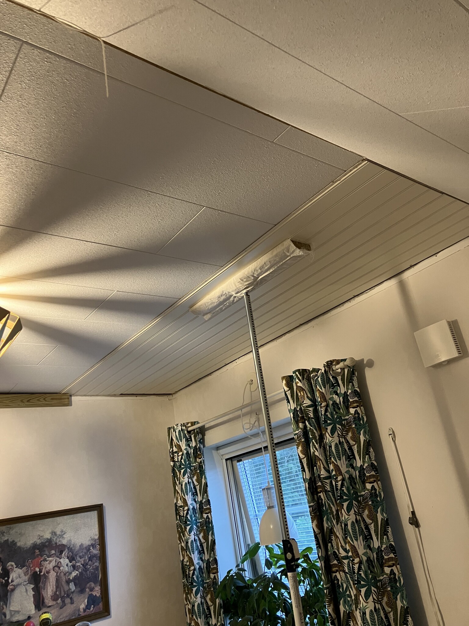

Börjat med fejkad pärlspont. Skruv i ytterkanter, montagelim och spikpistol. Inga roliga skivor i 6mm mdf när fjäder ska in.
Och de flesta hade valt andra riktningen men fördelar övervägde här 😉
