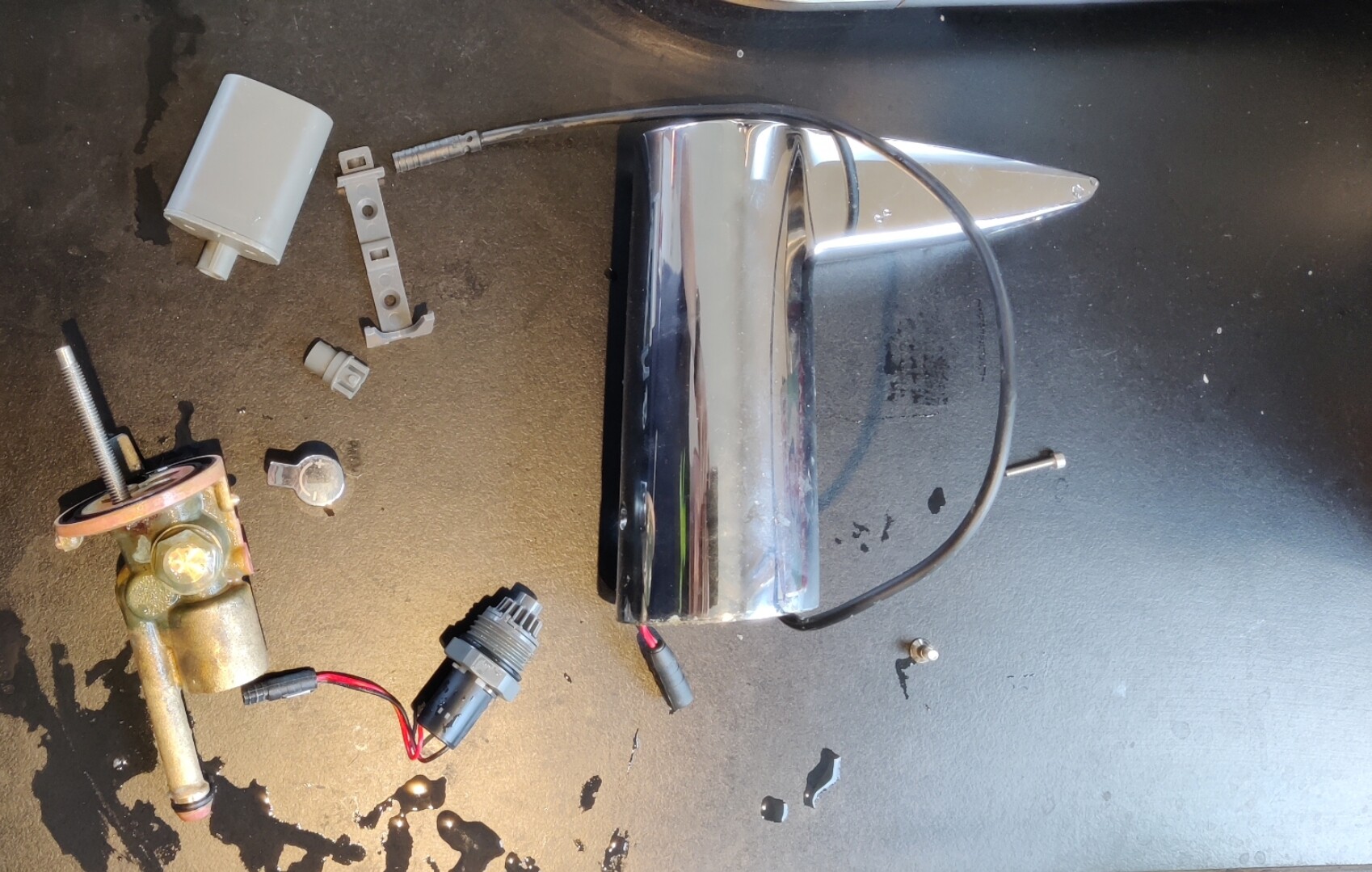

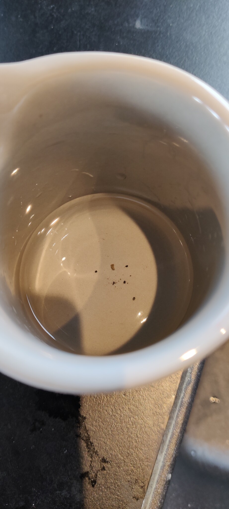

Har iofs målat och spacklat mm, men den stora saken hittills idag är att jag lagat en Oras IR-vattenkran.
Den kärvade och det dnåstrilsdeböven när den var avstängd. Så jag har haft den avstängd i ett par veckor medan jag gjort annat, men idag var det dags att fixa den.
Så jag började med att ta isär den i smådelar...
Delar av en isärplockad Oras IR-vattenkran ligger på en arbetsyta, tillsammans med en handlampa på batteri.
Rengjorde allt så gott det gick med 24% Ättika. Testade den med rinnande vatten under kökskranen, men det läckte fortfarande igenom.
Lade då bara magnetventilen i ett till ättiksbad, sedan avslutade jag med att blåsa igenom den med tryckluft. Då kom det massor av skräp ut ur den (vi har egen brunn).
Montera ihop allting och se, nu fungerar den igen. Det hade nog varit billigare att köpa en ny kran med tanke på vad jag lyfter i lön. Men tillfredsställelsen av att ha lagat den var verkligen värd all tid.

Här ser man den skit som ramlade ut magnetventilen innan jag blåste med tryckluft.

Ser inte så farligt ut. 😉😂😇

Beige mugg sedd ovanifrån med några små svarta och bruna fläckar inuti, placerad på en mörk yta.

Det räcker inte med att man laddar upp bilden, den måste inkluderas också...

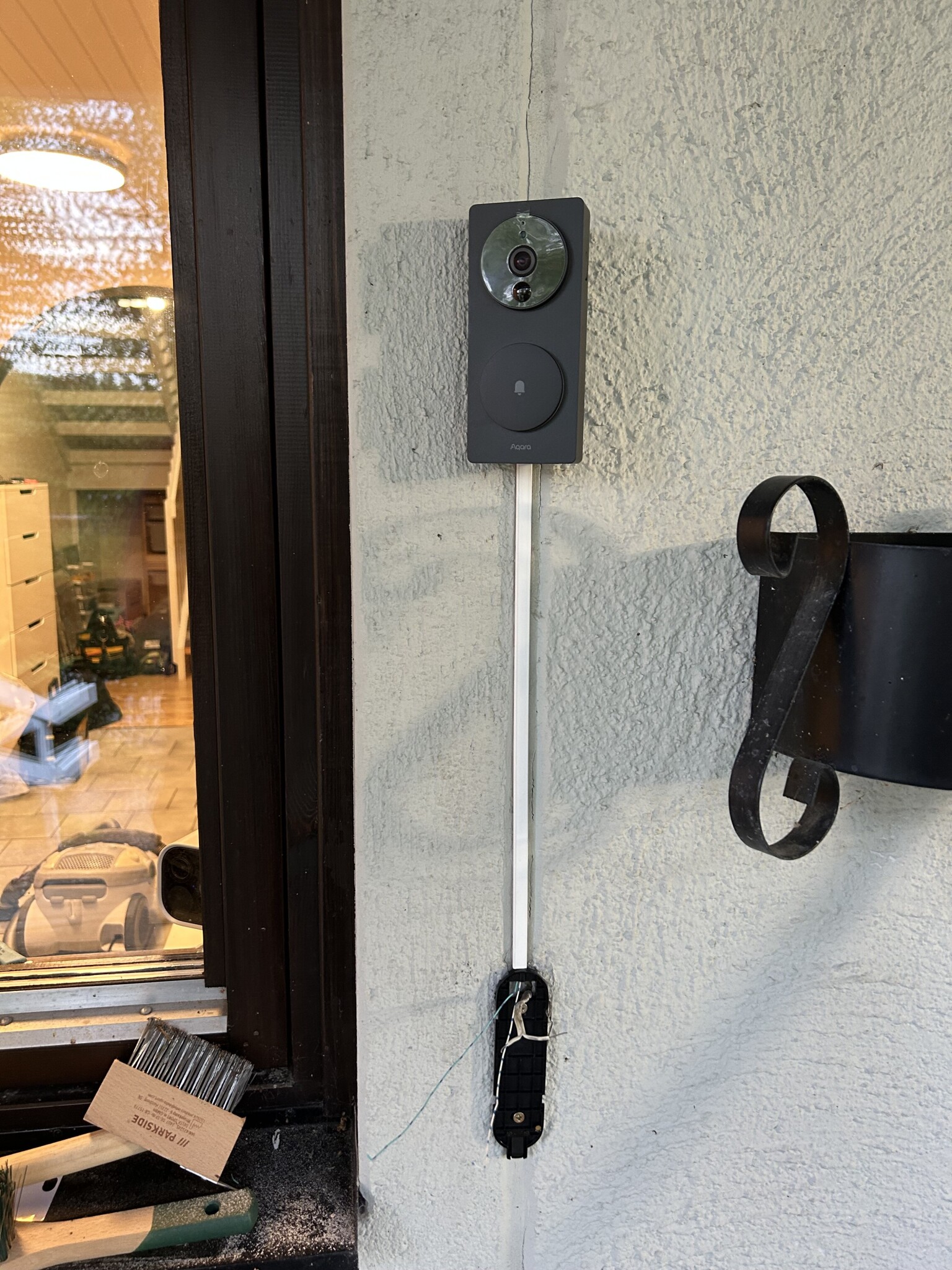

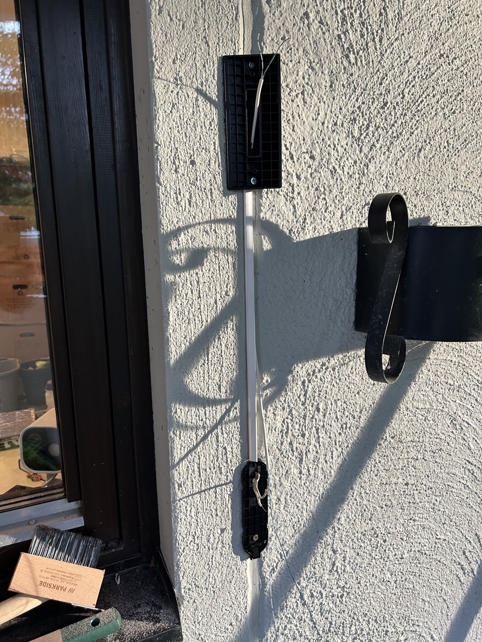

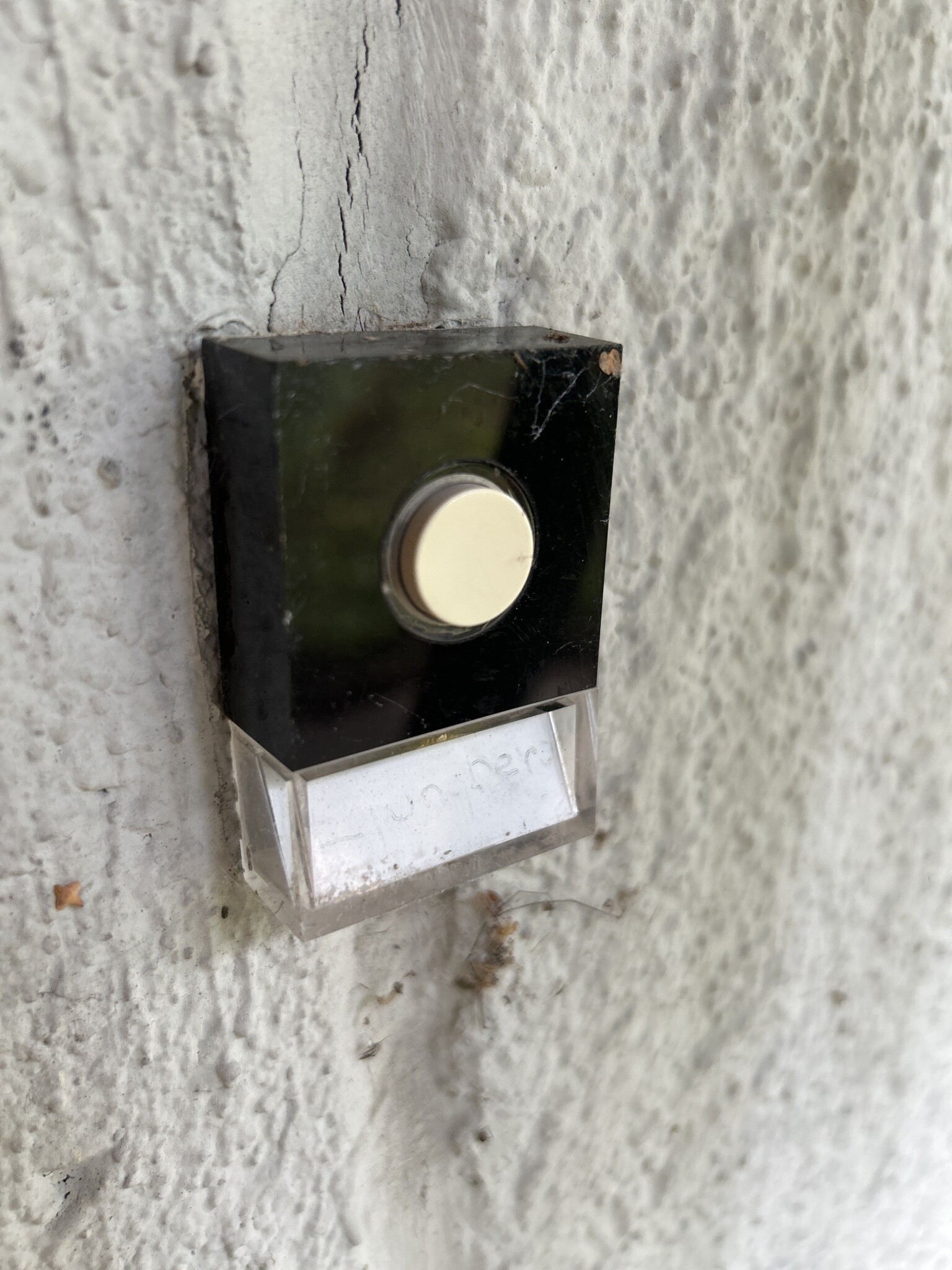

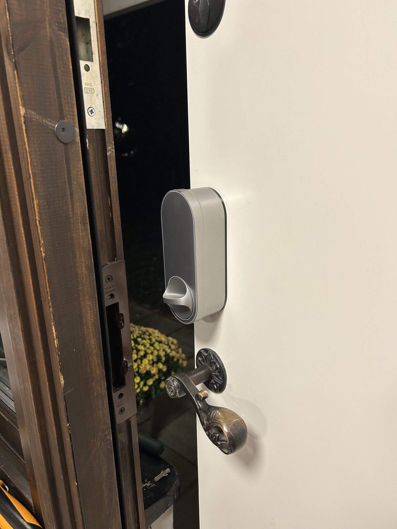

Pust. Kopplade in Aqara G4 ringklocka med videokamera och satte även fast matning 23V till båda enheterna ute, fick byta den gamla ringklocketrafon som bara gav 8V. Mycket nöjd att det blev rätt cleant inne och ute UTAN att behöva måla eller snabbfixa något alls. Köpte en Ring dosa som sitter där gamla trafon satt tidigare.
Vi är Apple-fierade så var viktigt att lås (Aqara U200) och dörrklocka funkar med Apple HomeKit. Nu får vi notis och video i alla mobiler, paddor, klockor och även liten popup när man kollar på TV (använder AppleTV).
En grej av 300 att bocka av 😄 Har lejt ut städ, tvätt och målning av dubbelgaraget så man äntligen kan få ett fint garage som går att använda. Det är nu maskerat så blir sprutmålat tak och väggar och sen epoxifärg på golvet. Lägger inte pengar på att fräsa in metallkilar så få se om de sprickor som finns ev dyker upp senare igen. Fick dra en gräns i kostnad någonstans.

En vit dörr med ett installerat smartlås från Aqara och ett antikt dörrhandtag, delvis öppen mot en kvällsscen med växter.

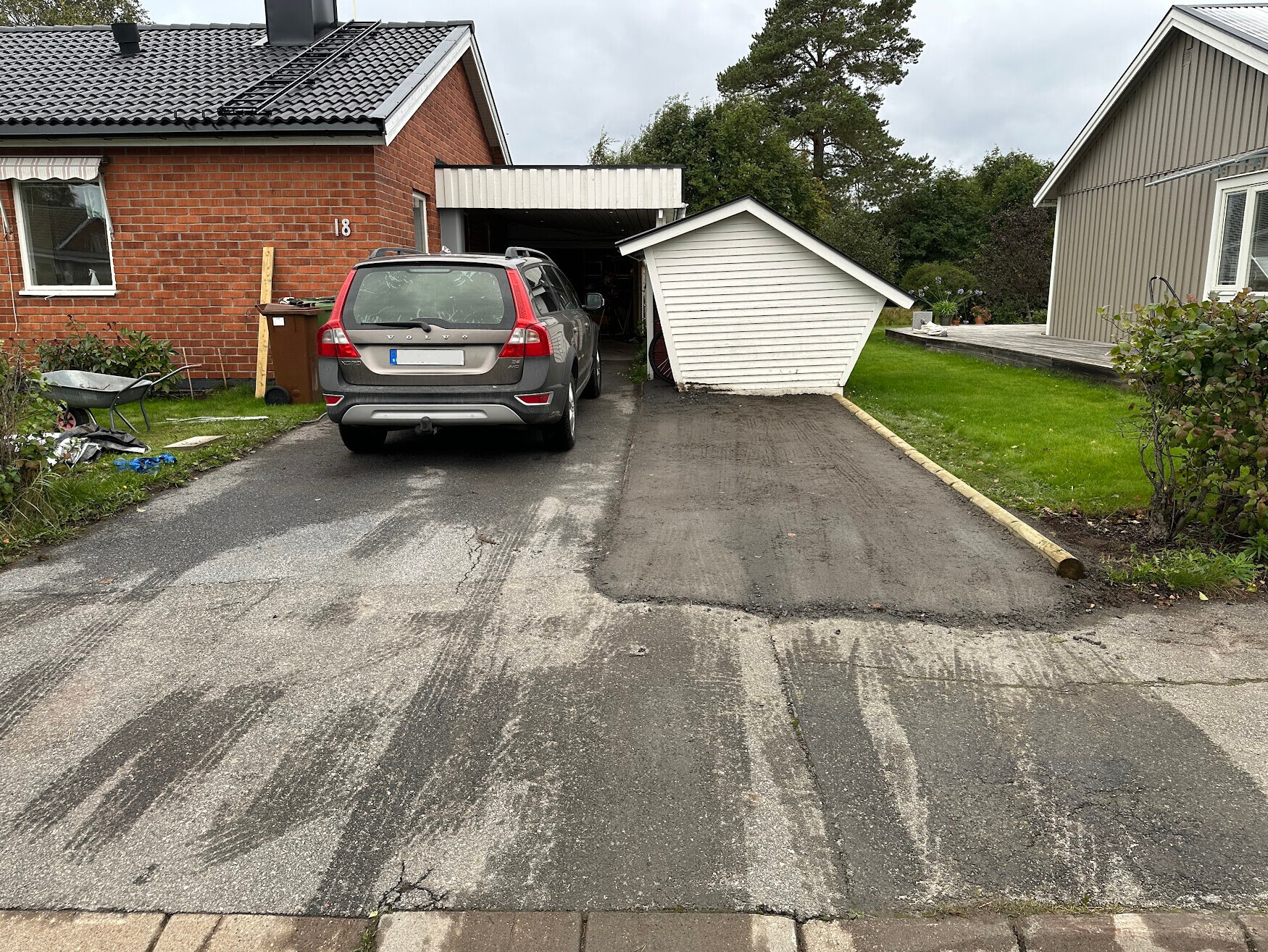

Idag har jag lagt kantsten och markduk. Ångrar att jag inte grävde för stenen först för då hade jag nog kört på första planen vilket var att bygga en liten mur av mindre marksten istället för dessa större, det var väldigt mycket sten och på ett par ställen kom jag inte djupare än 10cm. Så det blev ribban. Inte jättenöjd överlag men jag får försöka komma ihåg att
1. jag inte vet vad jag håller på med generellt
2. Ambitionen gick från snirkla in bilen och parkera på gräset -> ta bort häcken och parkera på gräset -> lägga lite grus på gräset -> ta bort gräset, lägga markduk, sätta kant och lägga kross.
Så om jag backar bandet så får jag se det som good enough. Får se om jag håller med mig själv när kanten far åt helvette i vinter 🤷

Absolut. Nu blev det bra i slutändan då jag bytte ut mot byggtimmer istället för sten tack vare tips från hjälpsamma människor på forumet. Krosset har packats ganska mycket av regn också efter denna bilden så det känns bra. Vi får se hur den klarar vintern, en vecka kvar tills den börjar användas :)

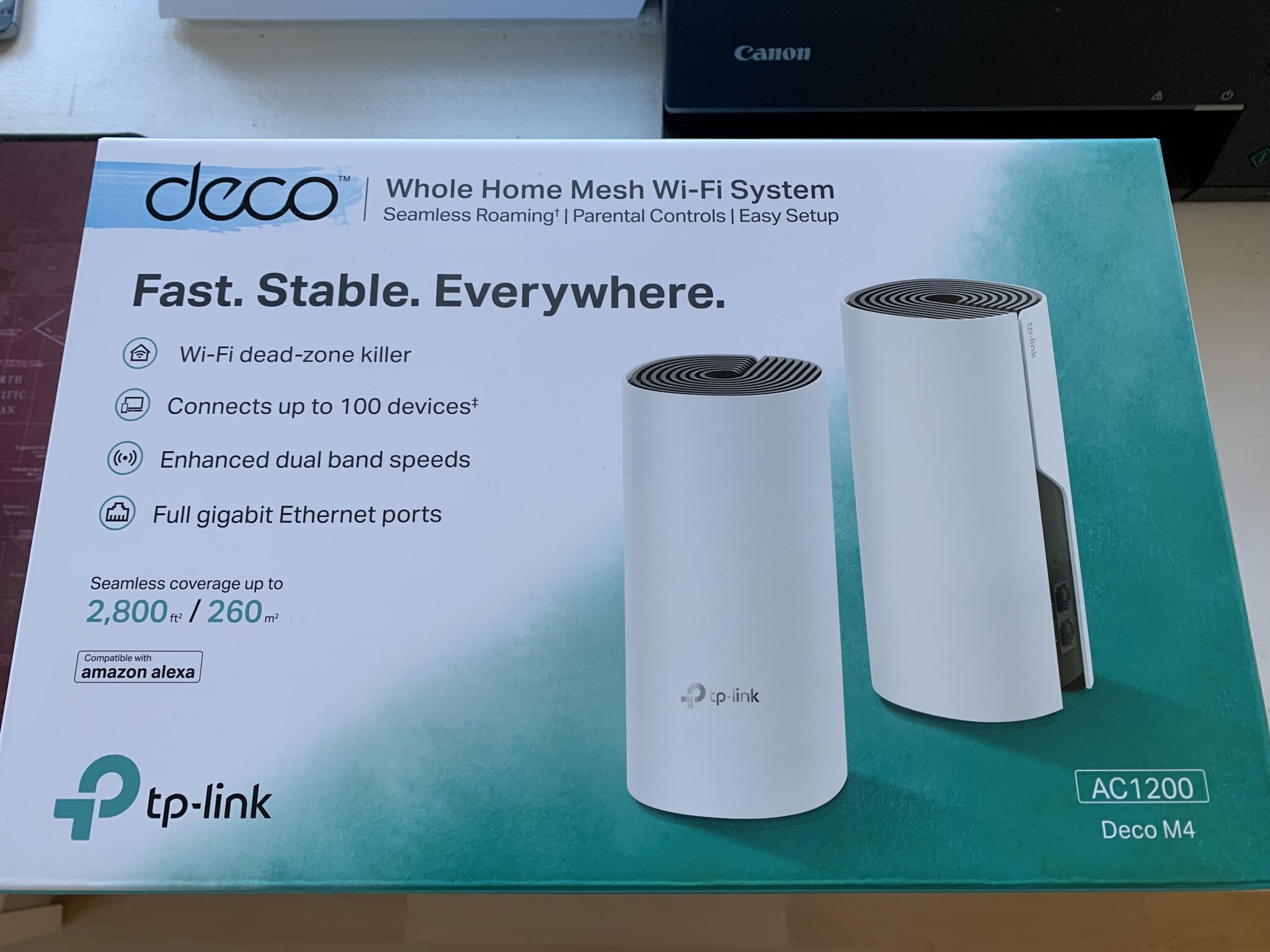

Fått fiber installerat och driftsatt.
Köpte TP-Links Deco kit, så man kan ha täckning på nedervåningen för bergvärmepumpen och till solcellerna.

Vi köpte in 3 såna under 2023 eller 2024 och har varit mycket nöjda hittills, bra och prisvärd lösning för att dels förbättra täckningen såklart men även spärra enheter vid behov 👍

Känns som en riktigt smidig och flexibel lösning och har ett bra pris 👌
Löjligt enkelt att installera också, t om jag fick till det 😂
