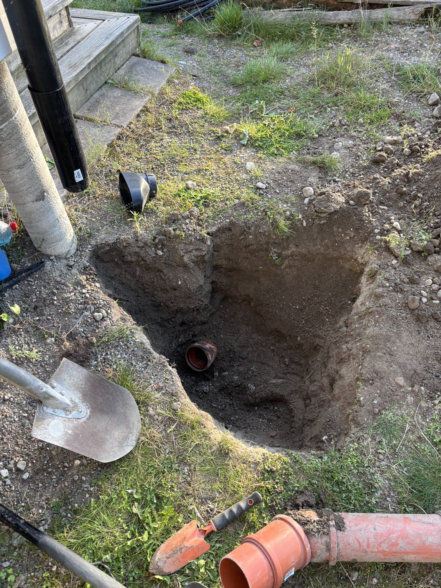

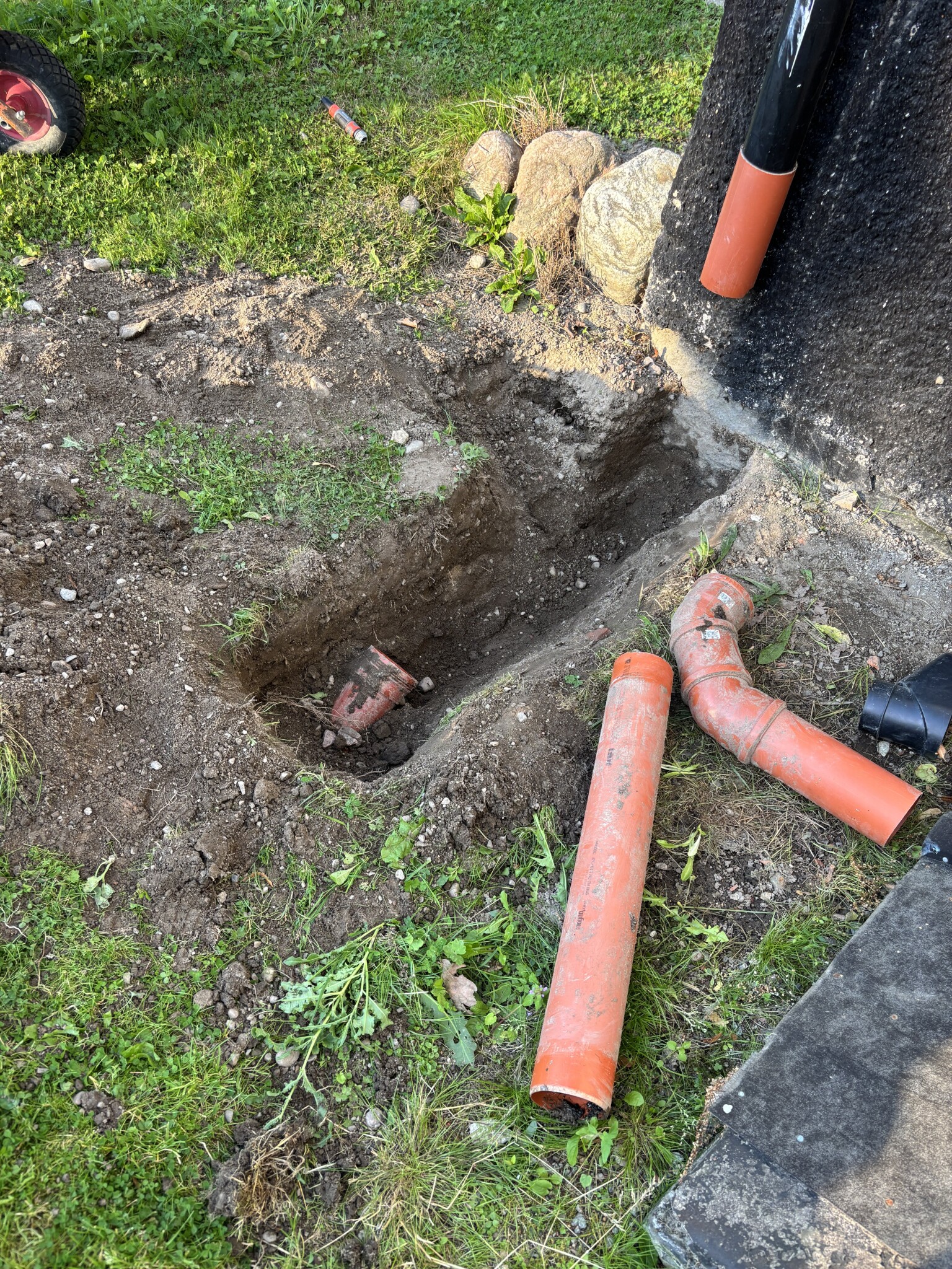

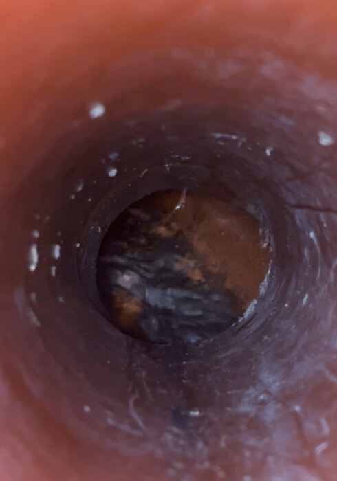

Ska lägga plattor runt huset, men märkt att det plaskar lite i dagvattenrören. Så det måste ju fixat först isf.
Är typ 10-15mm liggande vatten i röret, frågan är om man ska handgräva 1.2m djupt och okänd längd (max 4m) för att ordna ordentligt fall eller om det inte spelar någon roll…….suck!
Vad tror ni?
Hittills bara grävt upp längs uppstick för att kunna komma åt och titta ner i den ”liggande” ledningen.
Grävd dike vid husets hörn med blottat orange dagvattenrör och markrör, stenar och gräs runt om.
Grävd grop bredvid ett hus med synliga dagvattenrör och verktyg. Problem med vattenansamling i rör som diskuteras för lösning.
Insidan av ett dagvattenrör med lite stillastående vatten i botten, sett från övre kant av ett vertikalt uppstick.

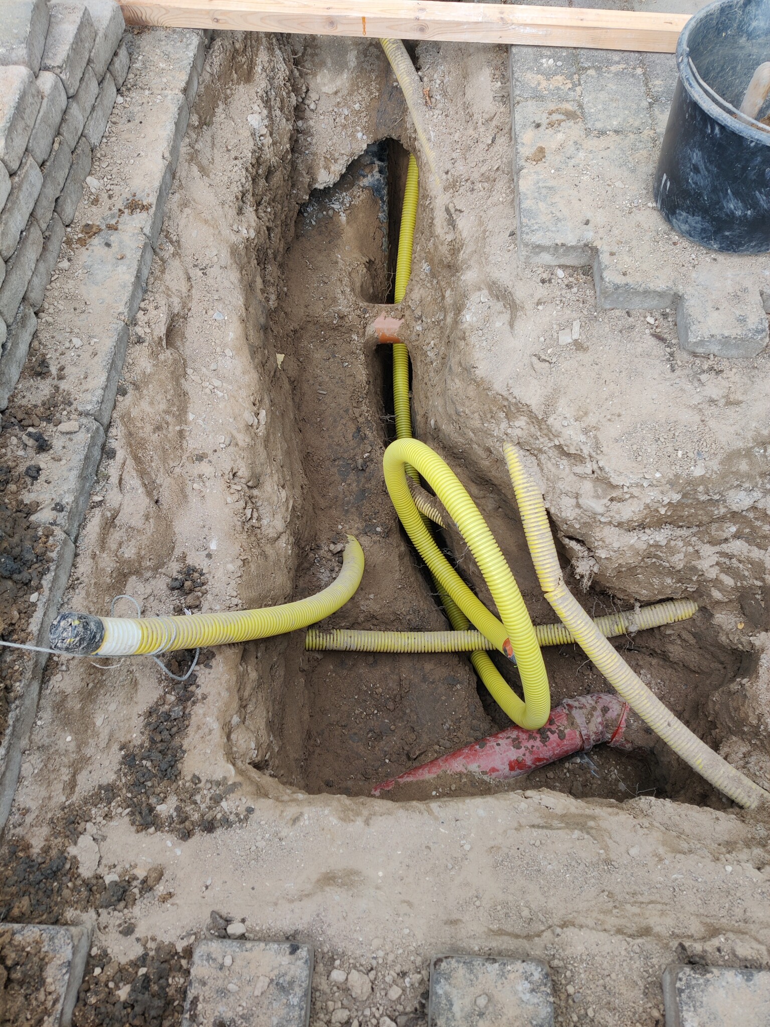

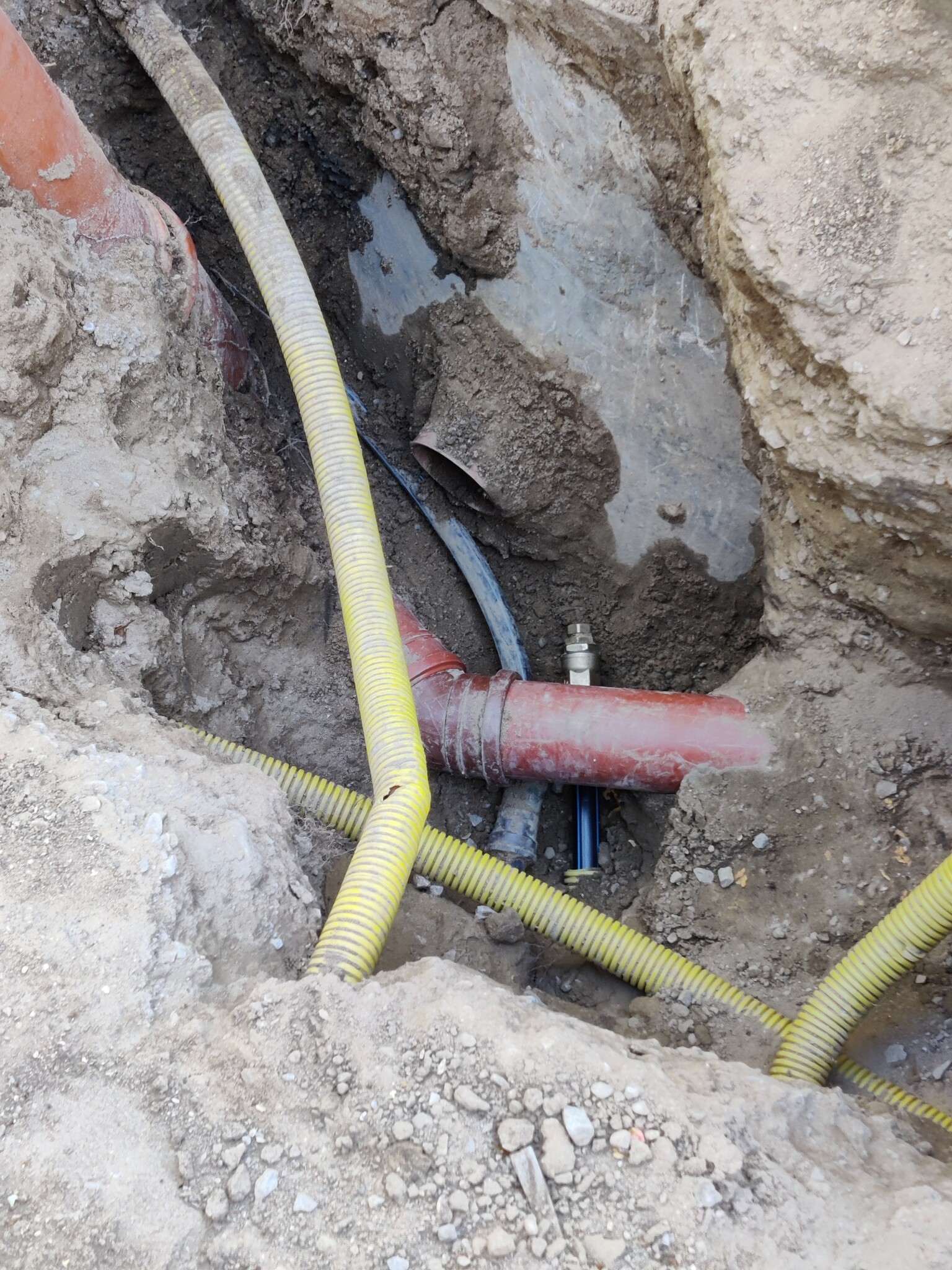

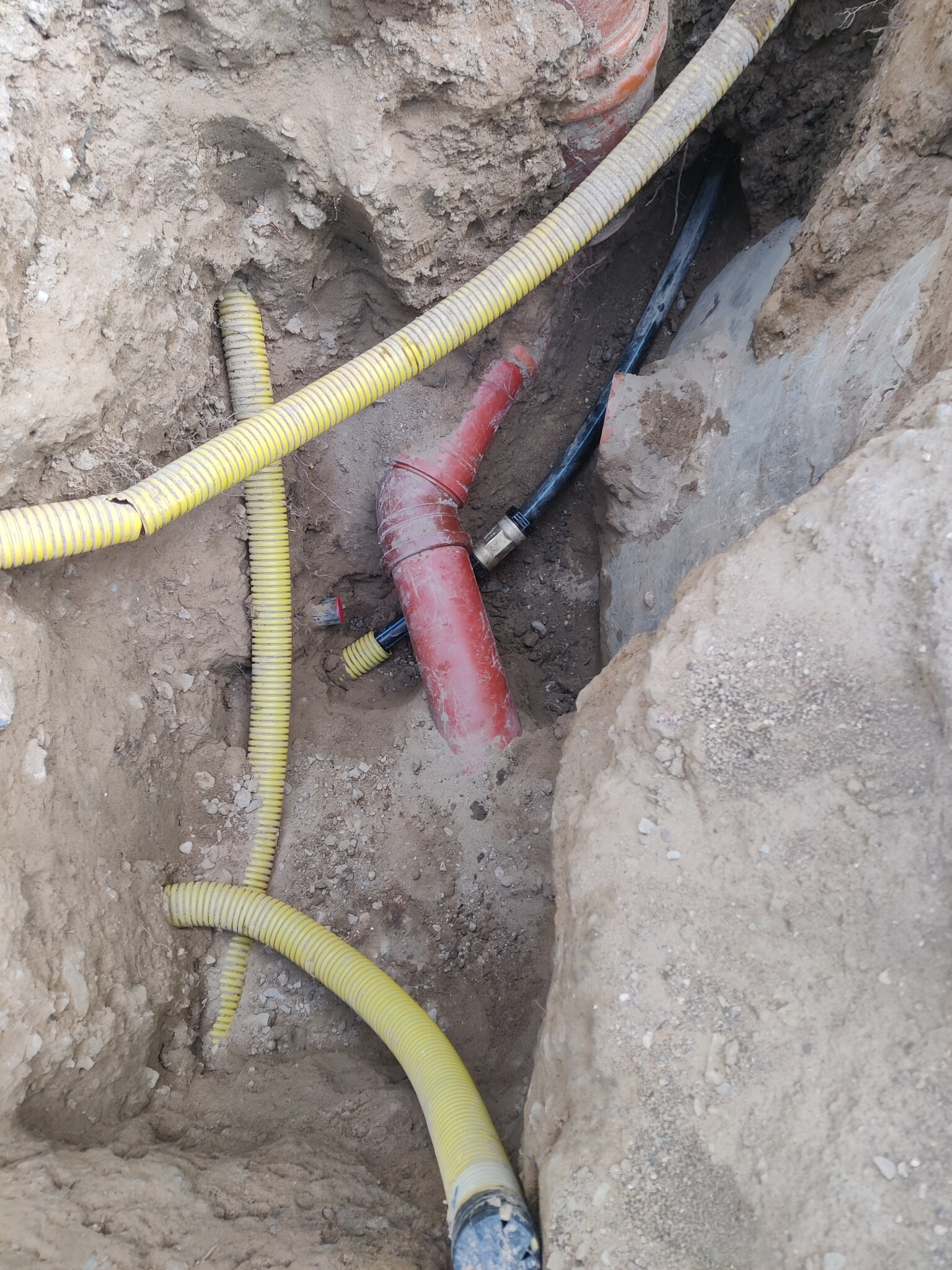

Mitt projekt med att byta ut inkommandevatten och flytta mätaren har löpt på, dock i lägre takt än önskat. Sedan senast har det grävts mer, och ytterligare rör och den gamla trekammarbrunnen har hittats (visste att den var där, men inte att den var så nära:
En uppgrävd schaktdike med synliga gula skyddsrör, en rödledning och löst jord. Stenläggning och ett svart plasthink syns vid kanten.
Grävd mark med exponerade rör: röda avloppsrör, gula skyddsrör och vattenrör, del av projekt för att byta inkommande vattenledning.
(Har återfyllit en hel del in till huset på sista bilden).
Det är ett rejält ormbo av skyddsrör, avloppsrör, brunnar och annat bös där...

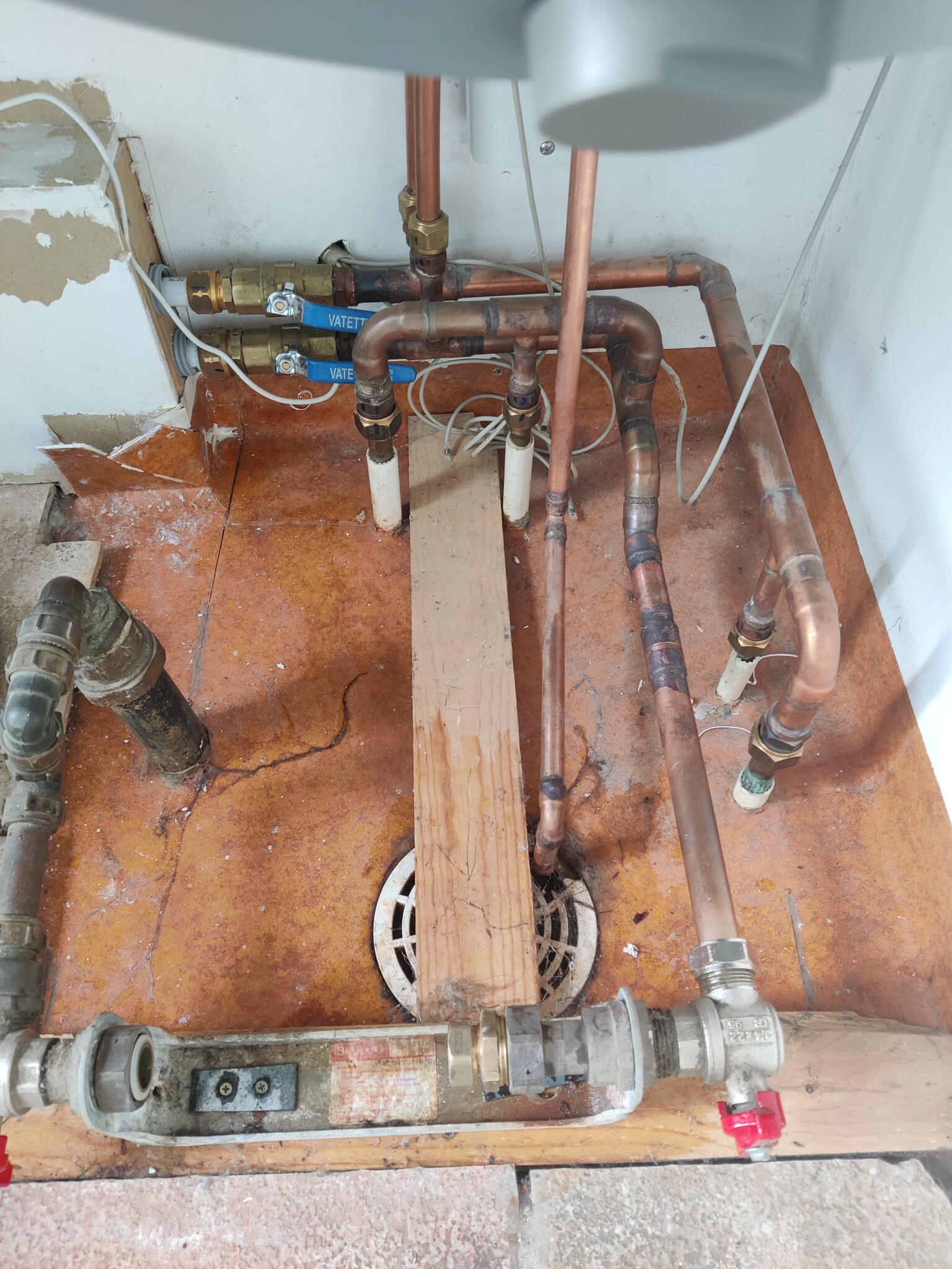

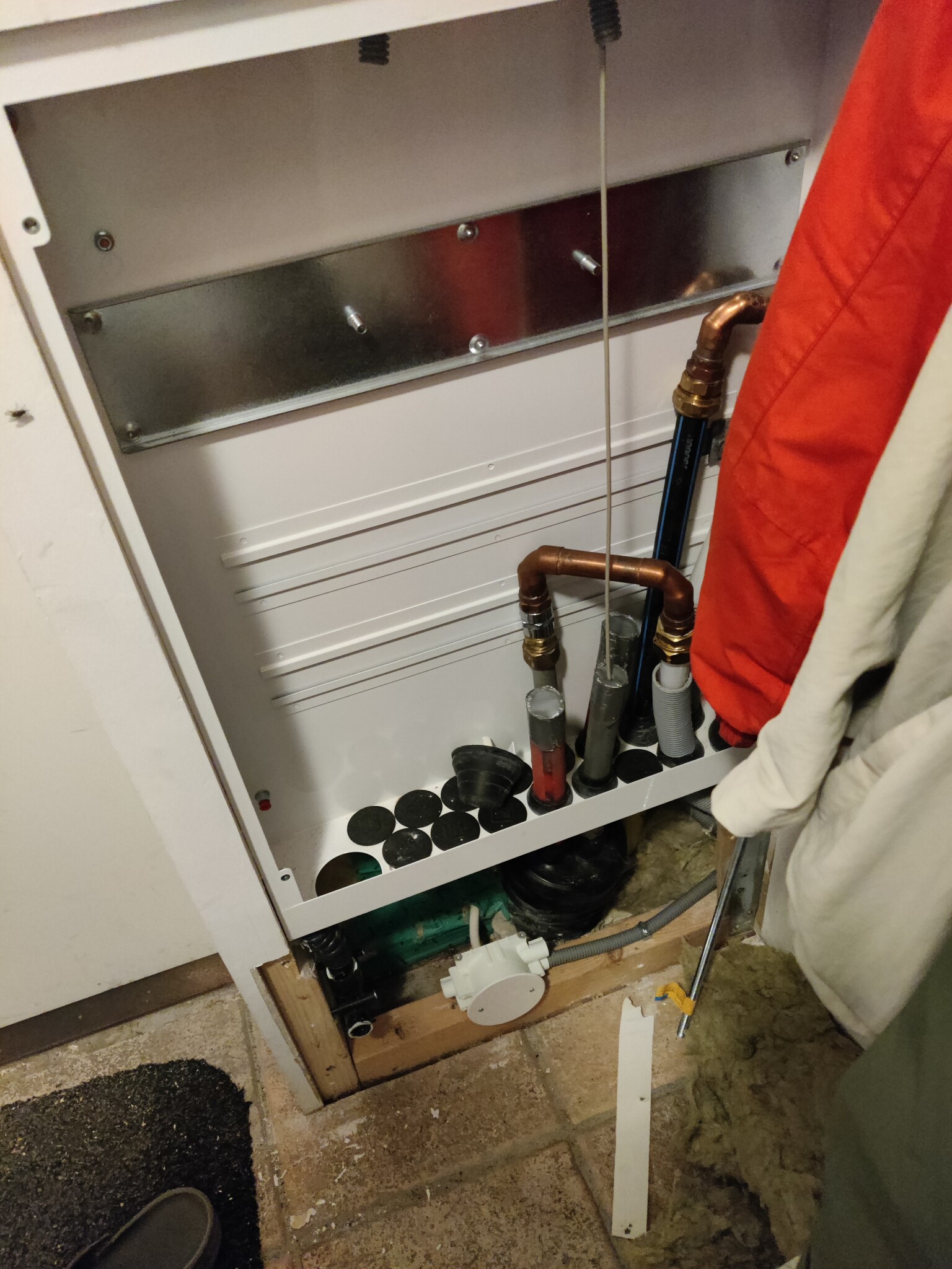

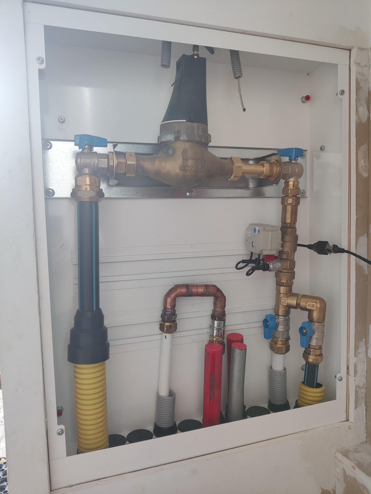

Har även möbleratom i vattenmätarskåpet som tidigare bara användes för att förse garaget med kall och varmvatten, tidigare:
Ett skåp med vattenmätare och kopplingar, rörböjar och olika rör syns. Rören är ordnat och anslutna i skåpet mot en bakgrund av vit panel.
Nu:
Vattenmätarskåp med ny rörinstallation. Inkommande vattenledning, kopparrörsloop för varmvatten, backventil samt vattenfelsbrytare synliga. Verktyg på golvet.

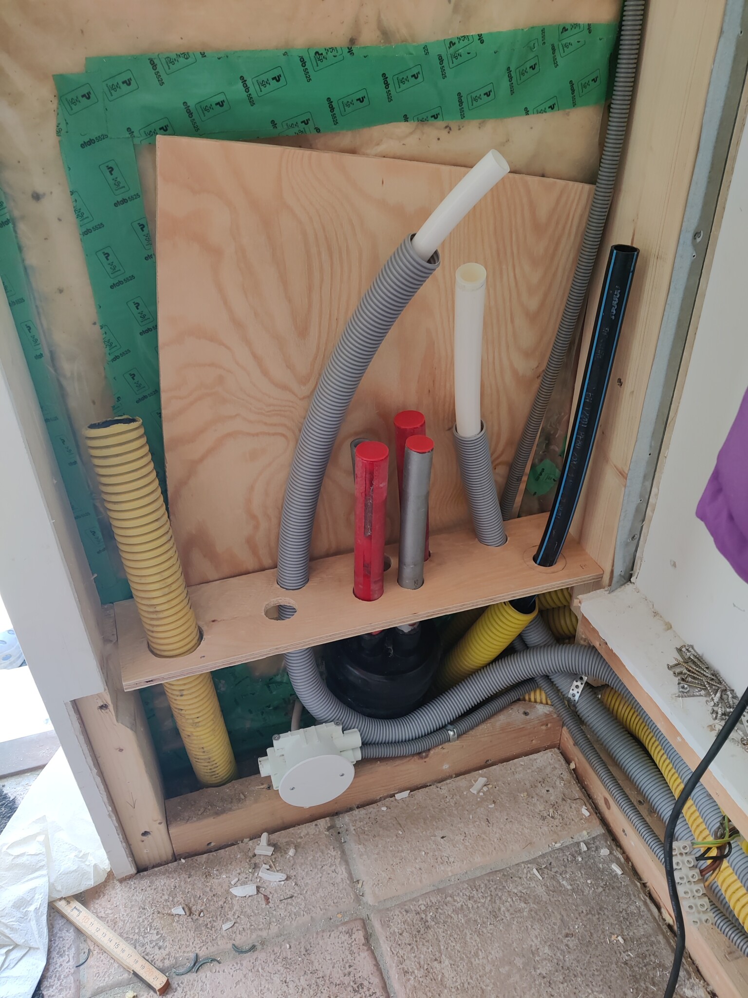

Från vänster: Ny ledning för inkommande, sedan bilden togs har den kapats och kopplats in. Vi har en liten loop för varmvatten till garaget (in i PEX och ut i kulverten till garaget). Sen har vi ny fördelning av kallvatten, en till huset och en till garaget. Även backventil och vattenfelsbrytare fick plats. Måste säg att jag är riktigt nöjd med hur det blev tillsist.

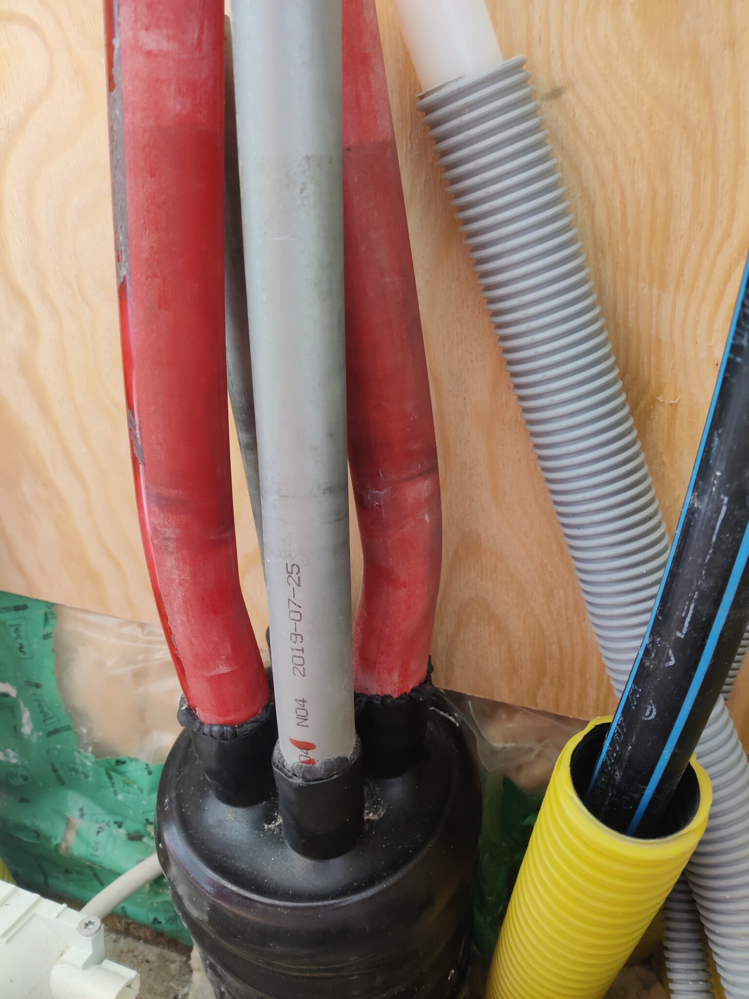

För att ådstadkomma ovanstående så fick jag plocka bort alla befintliga kopplingar, ta ut hela skåpet och varmbocka rören för kulverten. Tidigare så stod de ut som tänderna på en ugndom utan tandställning. Gjorde en mall i plywood och värmde med varmluftspistol:
Rörinstallation i vattenmätarskåp med skyddsrör och olika typer och färger av PEX-rör. Träkonstruktion med isolering och tegelgolv syns.
Fick till en riktigt trevlig böj på rören, så nu går de genom skåpet utan att de läcker i packningarna:
System av färgglada vattenrör och ledningar i ett träskåp, med rör skyddade av svarta muffar.

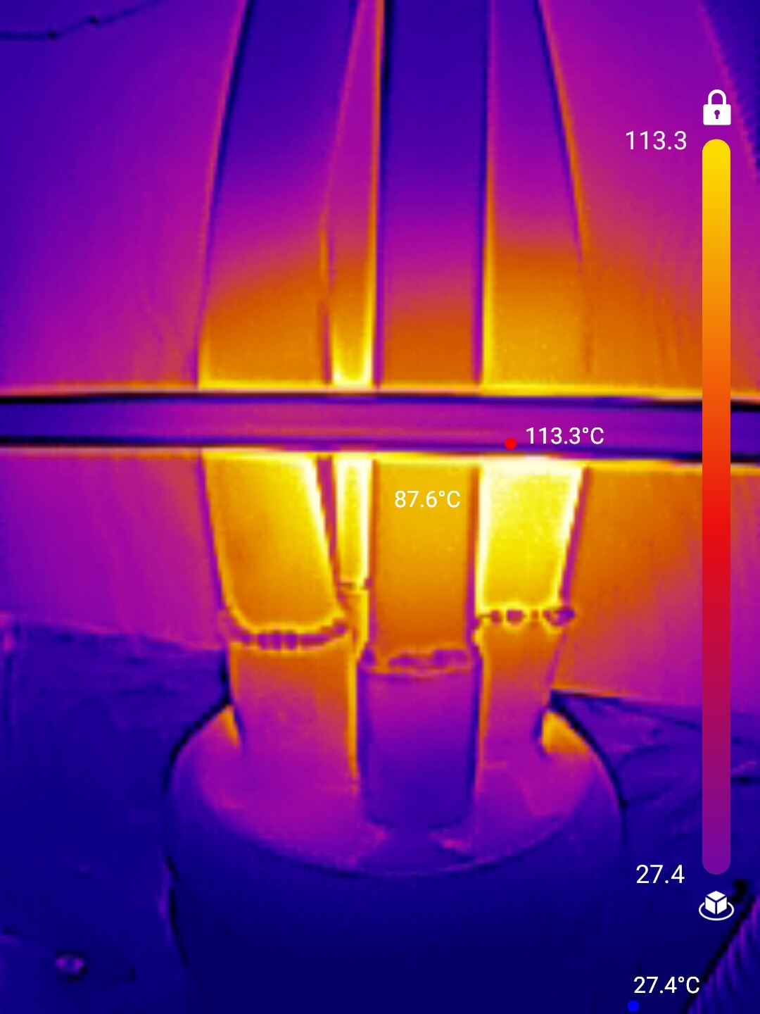

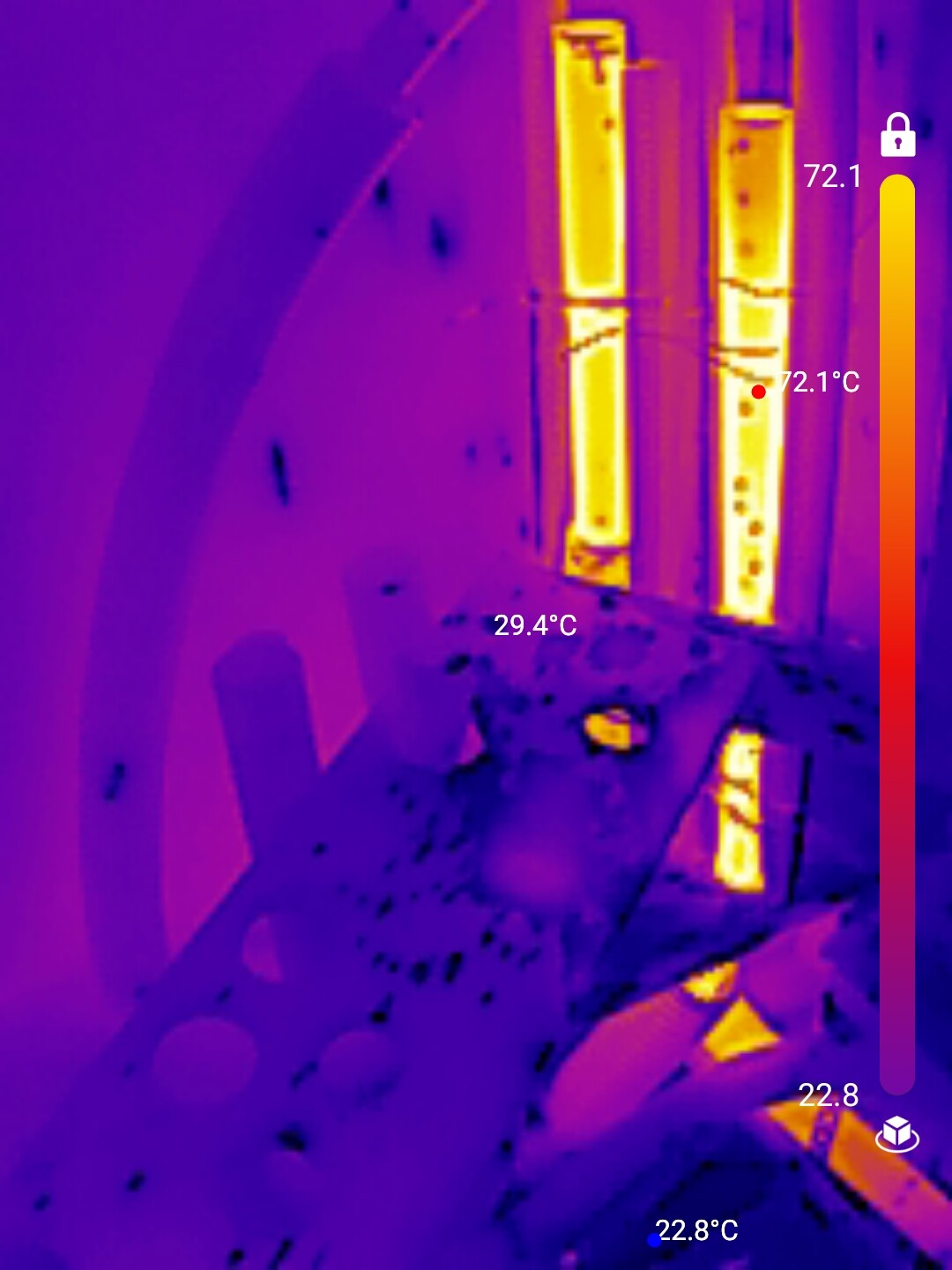

För övrigt, värmekamera, otroligt trevligt verktyg att ha för att se om rören har blivit tillräcklit varma, inte för varma och var man behöver värma mer:
Termisk bild av rörsystem med temperaturer, visar heta och kalla områden för att kontrollera värmefördelning under projektet att byta inkommandevatten.
Rätade ut de andra pex rören också, dock med kokande vatten istället:
Värmekamerabild av vattenmätarskåp med temperaturer visade. Rör syns med varierande värme, maximum 72,1°C. Temperaturgradient bredvid.

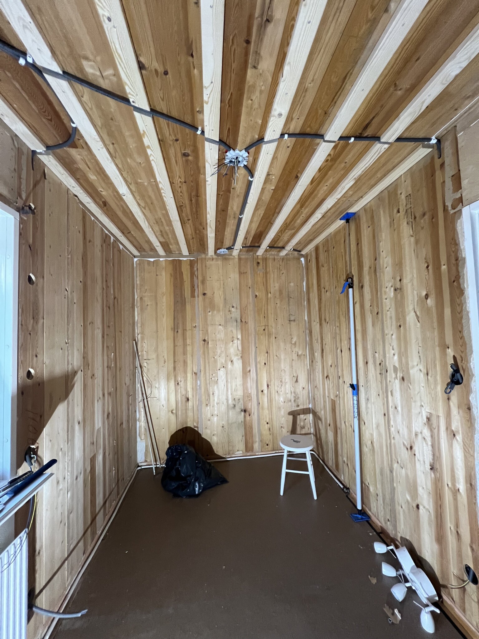

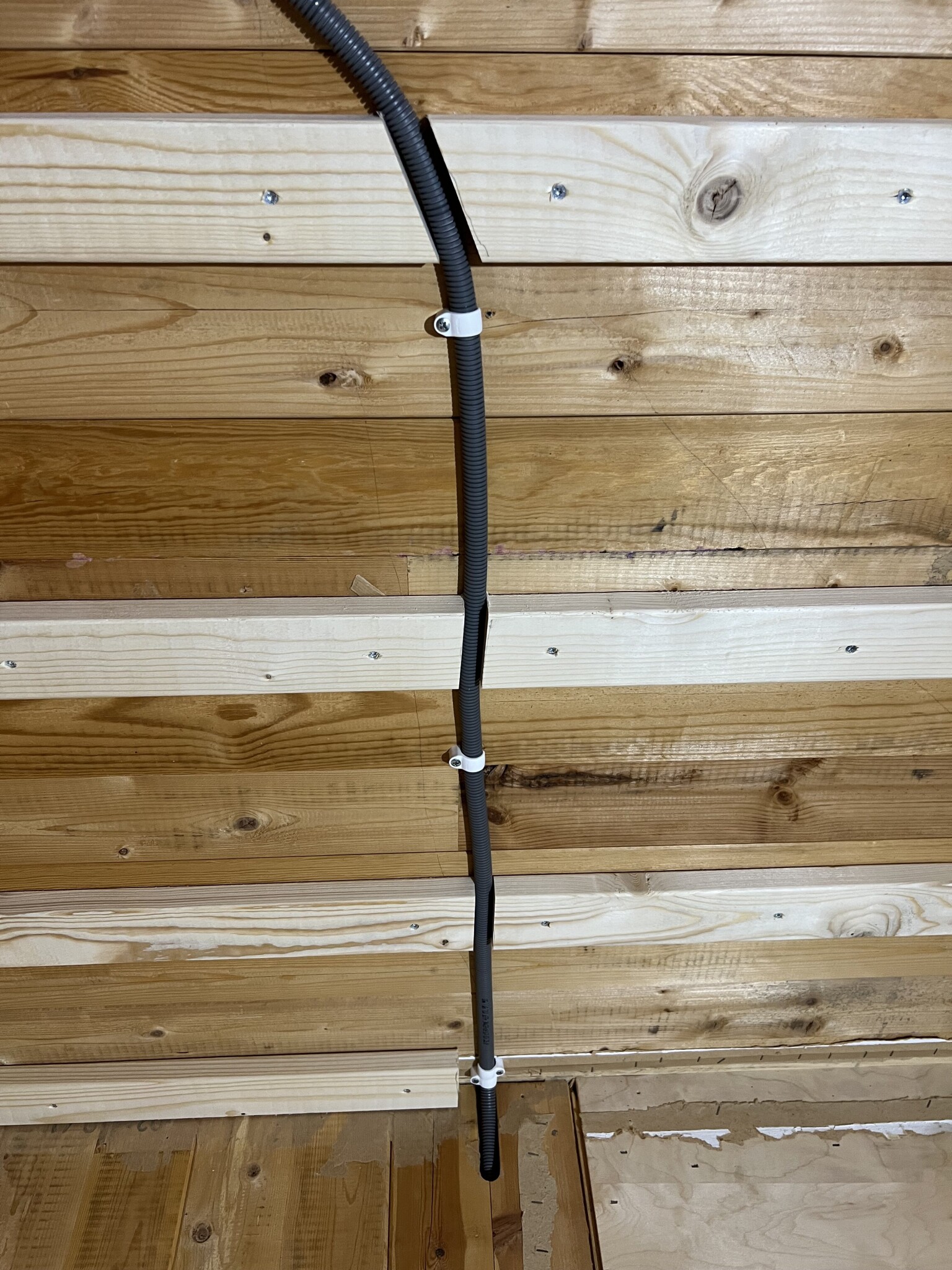

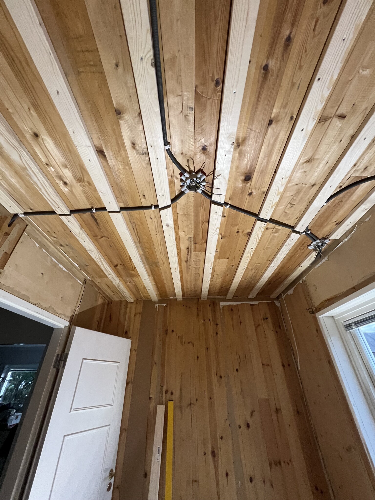

Projekt barnrum fortsätter.
Jag gav upp på att klyva mina 45-reglar eftersom sågklingan smetade ihop av all harts från virket. Istället köpte jag gles och satte upp. Flexslangen blev lite kringelikrokigare än tänkt på ett ställe men det duger.
Men när jag är klar inser jag att vafan, jag kunde ju ha köpt de djupare takdosorna redan från början, för glesen var ju nästan 50% tjockare än min ursprungliga lösning (21 resp 28 mm) vilket gör att takdosan knappt når gipskanten istället för att nästan nå hela vägen fram.
Så nu ska jag köra med plyfa som distans mellan takdosorna och taket, så att de kommer ner lite mer. Det borde jag ju ha räknat ut innan att genvägar blir senvägar.
Framsteg i alla fall! En helt vanlig vardag efter jobbet. Sambon höll på att svimma.
Ett rum under renovering med trätak och träväggar, en flexslang längs taket, en stol, svarta säckar och verktyg på golvet.
Tak med paneler och flexslang för eldragning i ett pågående projekt för att bygga ett barnrum, med pågående installation av takdosor.
Elektrisk kabel dragen horisontellt längs en trävägg, fastsatt med vita kabelklämmor.
[bild][bild][bild]
Överväg att köpa djupare dosor! 😉
Just ja, genvägar var det… men vad ska jag då göra med alla jag redan köpt, de är ju inte gratis de där plastbyttorna.
Det funkar bra att sänka den med en plyfa :)
Finns påbyggnadsringar för takdosa, tex,
https://www.elbutik.se/product.html/schneider-forhojningsring-takdosa-ted-ft13
Då blir det mer kopplingsutrymme också.
pjgb och 3 till
Men plyfan är gratis och utrymme finns redan. Men det vore ju enkelt att smacka dit lite mer dyr plast. Hmmm. Får kolla om de finns i byggladorna. Tack för tipset.

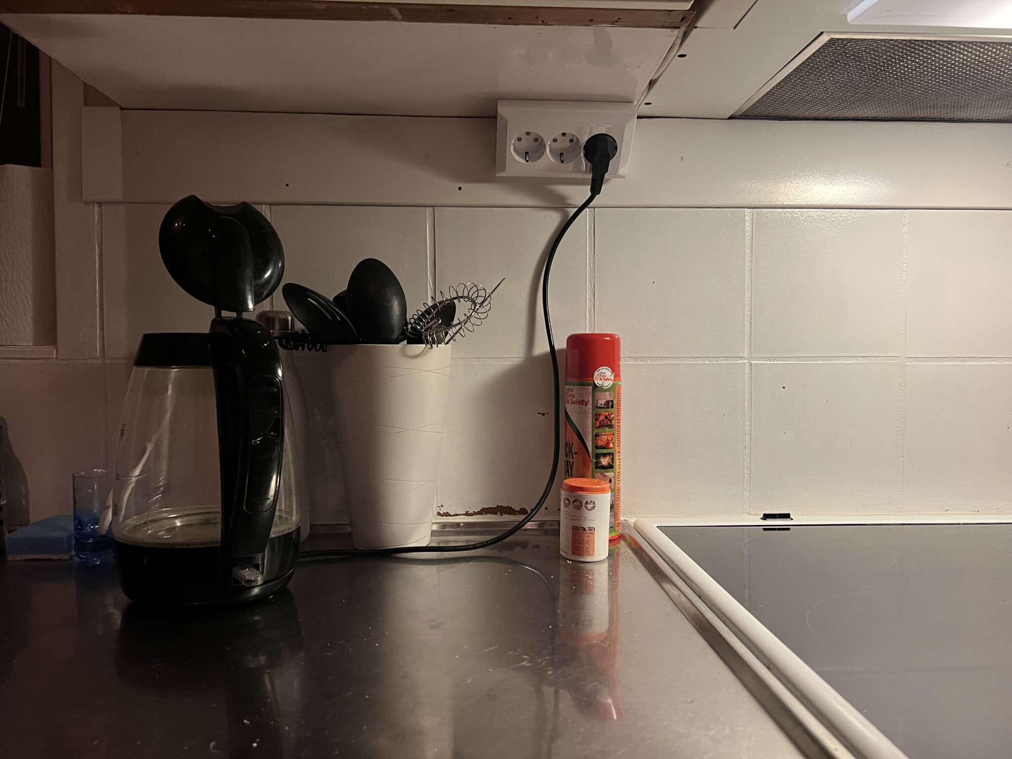

I köket satt en gammal lysrörsarmatur med ett inbyggt eluttag, såg ut att komma från Rusta eller ÖoB eller liknande - lågpris in i minsta detalj. Rappligt ditskruvad dessutom, och när den inte tände här om dagen så öppnade jag för att kolla ltsrör och glimtändare. Tändaren sprack i tusen små plastbitar så fort jag tittade på den så bort med det skräpet och dit med ett 3-vägsuttag.

Vattenmätaren är på sin nya plats och det går äntligen att börja rensa bland de gamla rören och fortsätta renovera inåt huset:
Vattenmätare och rörsystem i ett skåp, med olika kopplingar och ventiler synliga. Installation för omkoppling av inkommande vattenledning.
Rörsystem för vatteninstallation i en grop; nya kopplingar och vattenmätare är monterade. Ventiler med blå etiketter och rör av koppar syns tydligt.
Mycket kvar att göra, återfylla gropen, dra sladdar till avläsaren och vattenfelsbrytaren, återställa ytskikt, etc. Men det får bli i helgen, för nu är det slut på att leka vvs:are och tillbaka till kontoret som gäller.
