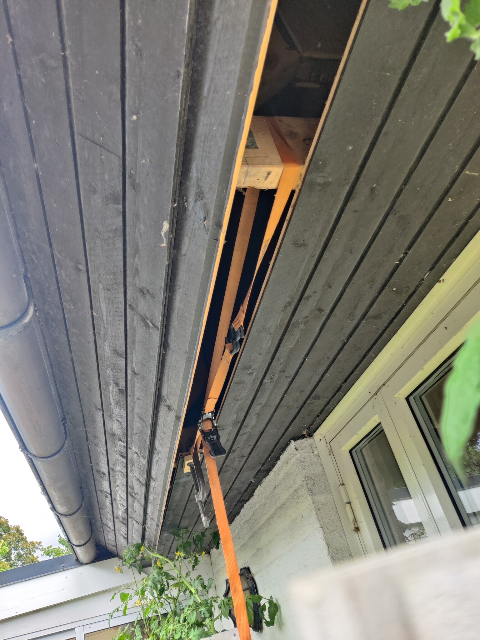

Något som borde tagit någon timme blev halvdagsprojekt... Kom över en ny övervakningskamera innan semestern för att kompletera där det fanns en död vinkel. Men den har blivit liggandes då det saknades framdragen nätverksladd. Platsen är takfoten precis bredvid uterummet där det redan sitter en kamera. Tyvärr går det inte att knö in ytterligare en kabel i det röret, så det blir till att dra nytt.
Planen var att dra en flexslang från takfoten upp till vinden längs med takstolen. Men, först behövde jag ta bort lite panel så att jag kom in i takfotslådan. Fram med ett av mina favorit verktyg, Bahco 38 så att spiken kunde plockas ur hyfsat snyggt. När väl en panel var nere kunde jag dra ur ytterligare en panelbräda som satt klämd under uterumsväggen. En c-tving och spännband kunde jag sakta dra loss den:

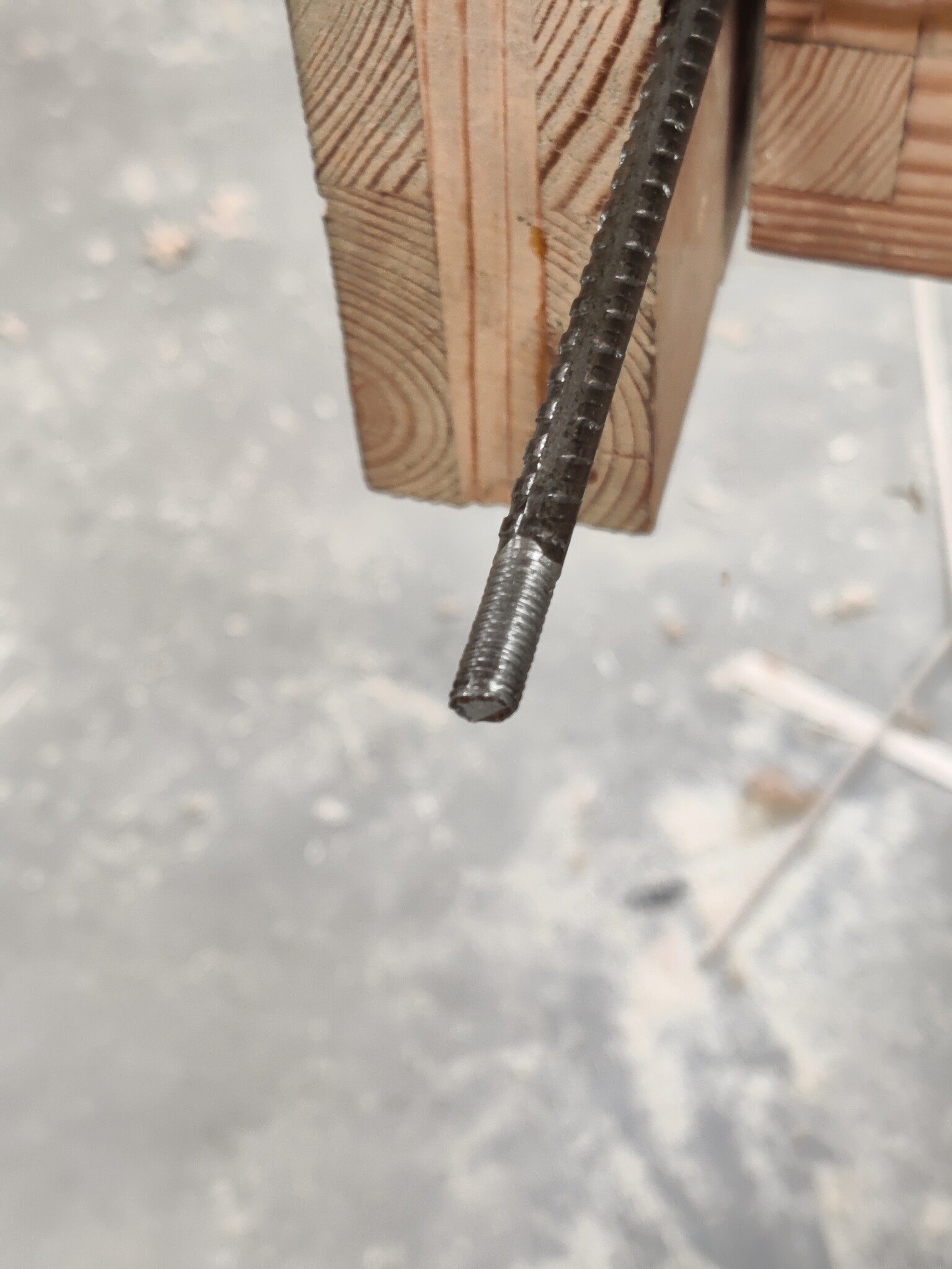

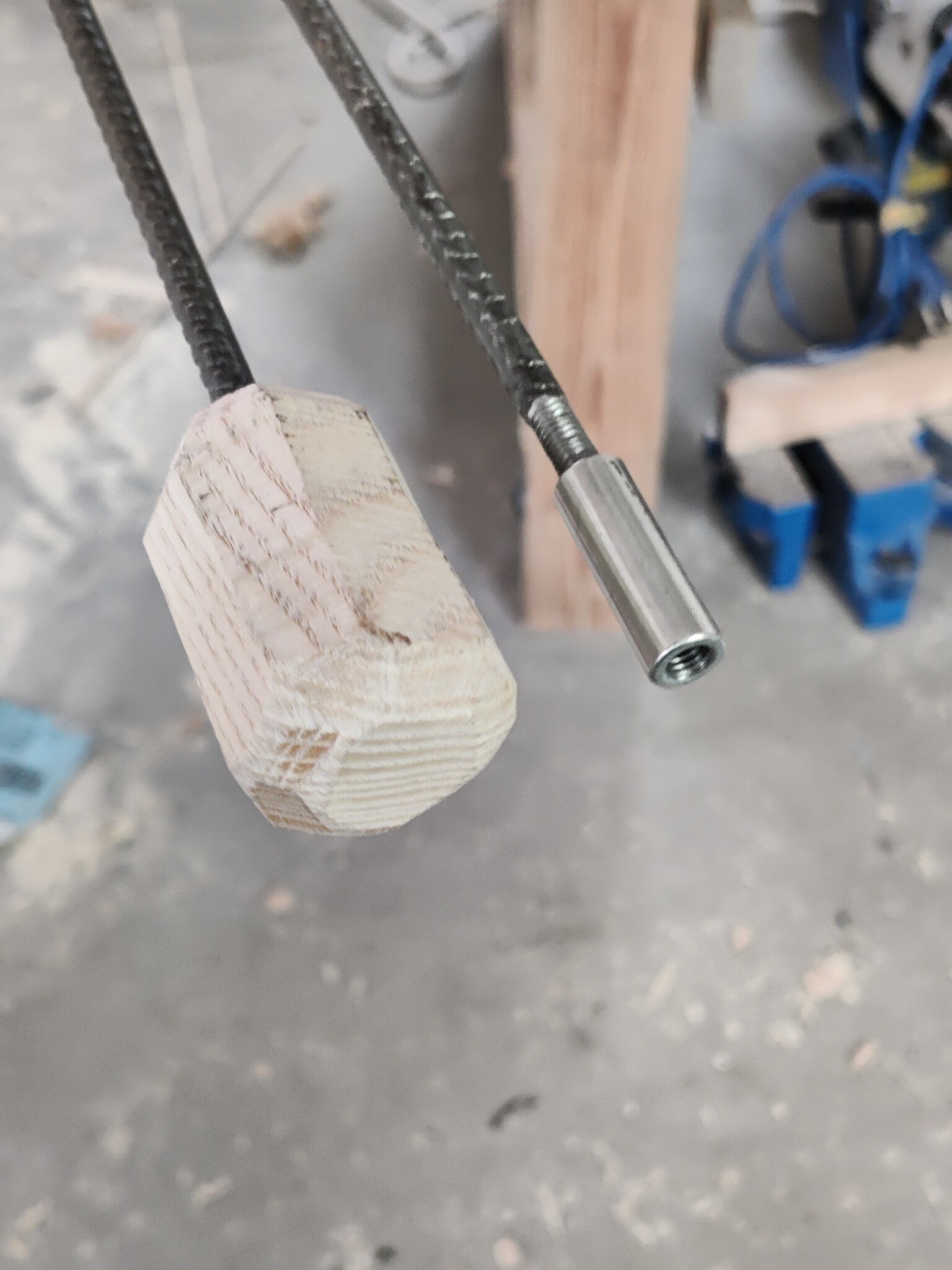

Så blev till att titta i garaget efter något annat, hittade två gånger två meter 6mm armeringsgärn. Gängade dem så att de kunde skruvas ihop med skarvmuff, samt en knopp i änden så att den inte skulle gräva ner sig i isoleringen:

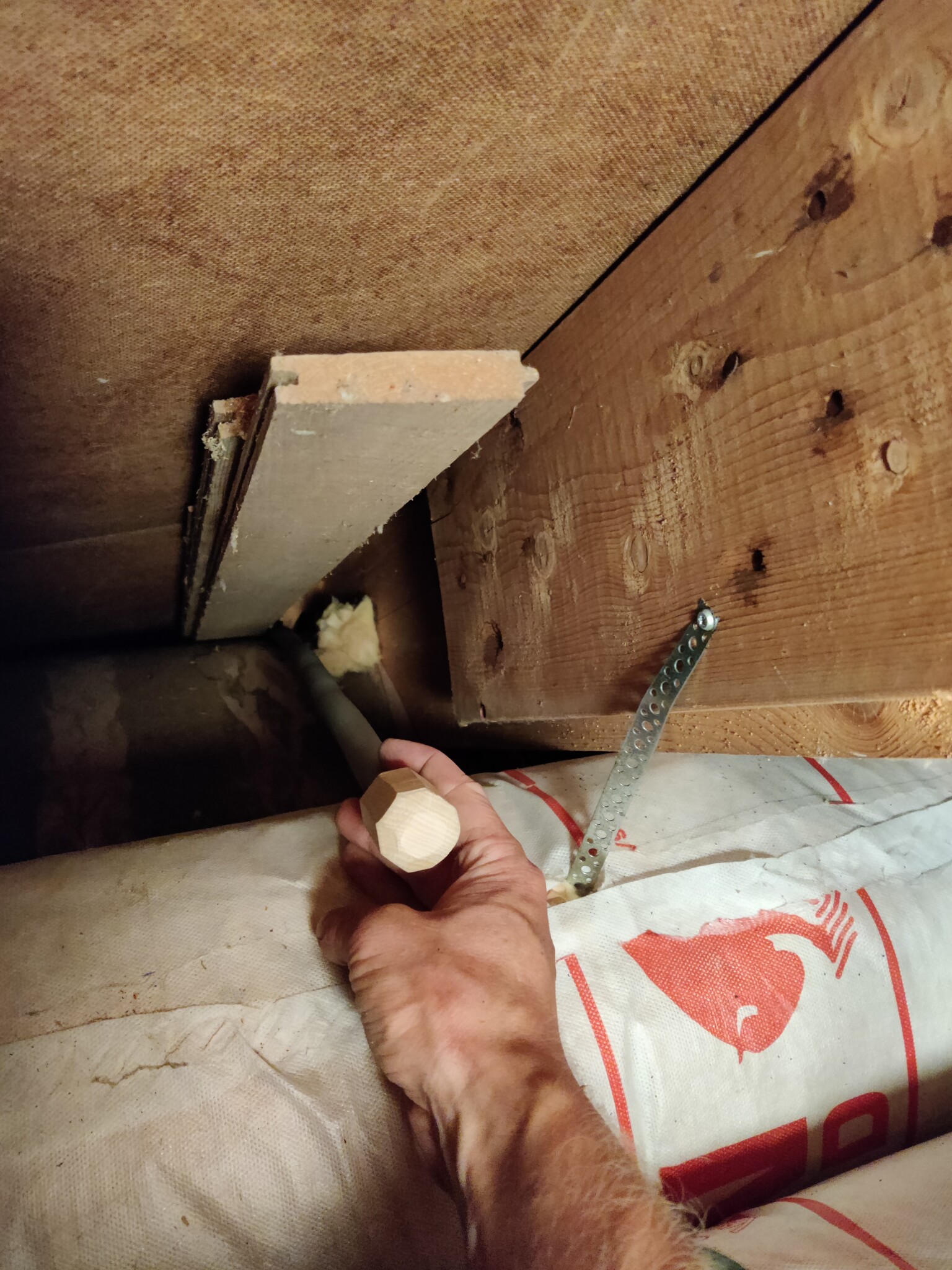

Framgång, bild tagen på vinden:

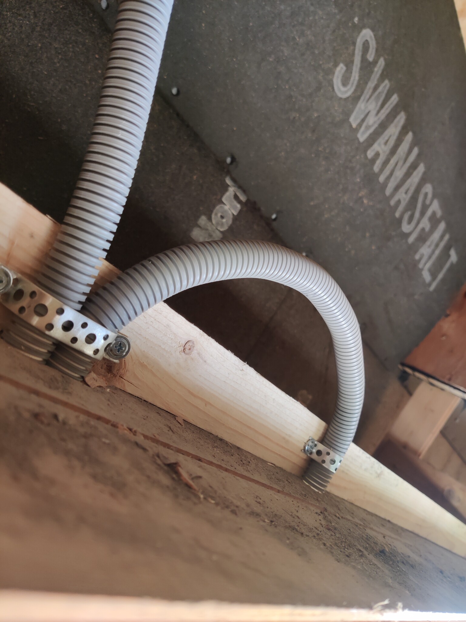

Dit med lite flexslang och väl föranking så var projektet klart:

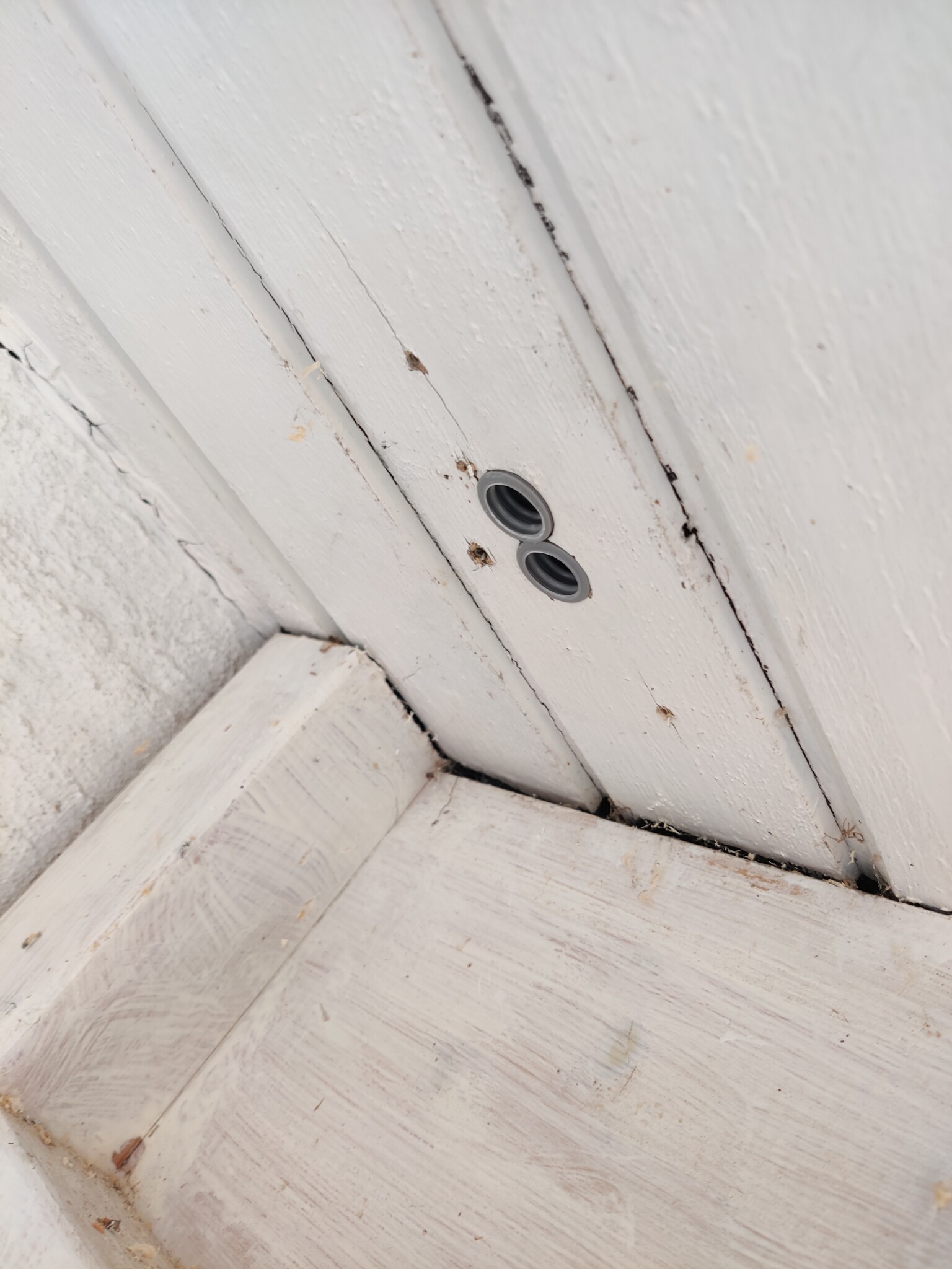

Som ses ovan går röret först fill första kameran och sedan vidare till nästa, kameran har lycklikvis lite plats för att loopa kabeln som ska till nästa:
