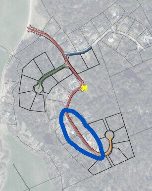

Är det mellan dessa befintliga tomter man avser bredda vägen?K kebab skrev:
Övriga delar av vägen ser ju att kunna breddas utan inskränkning på befintliga tomter
Är det kanske möjligt med utbytesmark i bakkant på respektive tomt?

Kan det vara så att du själv kanske använder väg över annans mark, kanske tom över samma fastifhetsägares mark?K kebab skrev:Det pågår en process om att göra ny detaljplan för området kring mitt hus. En markägare som äger marken kring våra tomter vill göra 12 nya tomter för att dra in pengar. På grund av detta så vill man bredda vägen genom området, och då behöver dom ta några meter från min tomt. Får dom göra det? Kan man motsätta sig på något vis?
