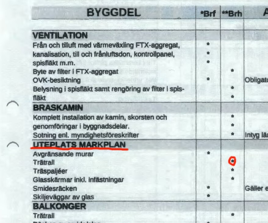

Under trallen ligger reglarna så ojämnt att skillnaden diagonalt är 15 cm! Det lutar inte lika utan går i vågor. Det skall vara betongplattor som reglarna vilar på, men det saknas på några ställen. Nu söker jag bygglov för inglasning, styrelsen har tillstyrkt, men underlaget är som beskrivs undermåligt. Om trätrallen har blivit dålig, har vår brf ersatt med medel från brf. Nu saknas underdelen av altanbygget i den lista som bifogas. Det står enbart att vi ansvarar för trallunderhållet, vilket vi har gjort. Är det skäligt att brf skall stå för korrigeringen av underlaget? Om de påstår att det är vårt privata problem vad gör jag då?

Jag tänker att det naturliga är att om styrelsen accepterar att du bygger en inglasad altan på föreningens mark som du nyttjar med nyttjanderätt och gör detta för din egen förkovran och din lägenhets värdeökning så är det naturliga att du även står för dess grundläggning.
Men vad styrelsen hamnar i för bedömning vet ju bara styrelsen. Att de skulle gå in och specialunderhålla marken för just trätrallen som du nyttjar låter dock inte troligt.
Man kan ju också tolka den där ansvarsbeskrivningen som att du borde underhålla trätrallen i dess helhet, alltså även träreglarnas avbäring på marken.

Du får ta bort trallen och åtgärda underlaget utifrån att du vill göra ett inglasat uterum.
Kan behövt göras även om trallgolvet varit helt slätt och i våg för att klara en ny konstruktion med inglasning.
Jag tolkar det som att det är föreningens underhållsansvar. Men det betyder inte att föreningen måste förbereda för ditt bygge av inglasning. Utan om nu behovet av underhåll aktualiseras av att du vill glasa in, så får du nog räkna med att kostnaden hamnar på dig. Och du bör nog också söka tillstånd från föreningen om du ändrar det som ligger på föreningens ansvar.

Trallen står väl under BRH och inte BRF?

En annan fråga är om det är lämpligt att grundlägga ett inglasat uterum på ett gammalt träddäck som ligger rakt på marken och rör sig med frosten. Lämpligare är nog nya ordentliga plintar till frostfritt djup.
Göran Tivenius och 2 till
Om du får vore det ju bättre med en riktig gjuten armerad betongplatta att bygga uterummet på.

Håller med. Gör man ombyggnader/påbyggnader i saker som inte har nått sin tekniska livslängd bör man själv stå för det inkl underarbetet. Gjutna plintar som har föreslagits låter klokt. Merkostnaden blir inte så hög ändå och så slipper du ta snacket med den stackars styrelsen som säkert har viktigare saker att tänka på. Fördelen blir att jobbet blir klart snabbare. Att invänta att föreningen ska göra det kan säkert ta ett år. Men förankra gärna ombyggnaden i styrelsen.
Två man i styrelsen plus en från ett byggbolag har varit här. Brf skall rätta till och stå för det!
