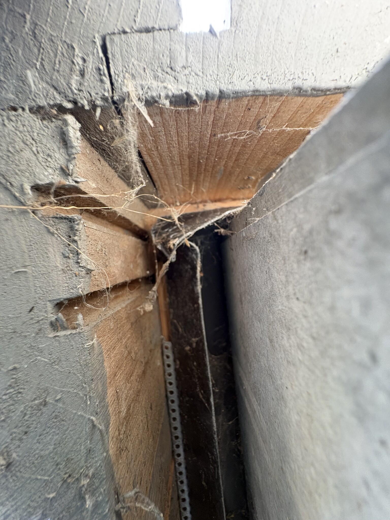

Bilden visar ett ytterväggshörn fotat från mark upp bakom panelen. Rel. nybyggt hus. Platta på mark. Är det verkligen rätt att den svarta plåten inte ska vara helt böjd mot husets platta? Vad har den för funktion?

Det verkar saknas luftspalt
Det är stående panel med liggande reglar. Men rillorna på insidan av panelen borde väl fungera som avluftning?
Inte tillräckligt
Är det en plåt då? Och inte bara kanten på vindpappen?
Ja, det är plåt. Jag tror den ska sitta åt tightsre mot plattan. Men samtidigt verkar det vara liten risk att några skadedjur kommer upp där. Det är inte vindpapp utan skivor.
