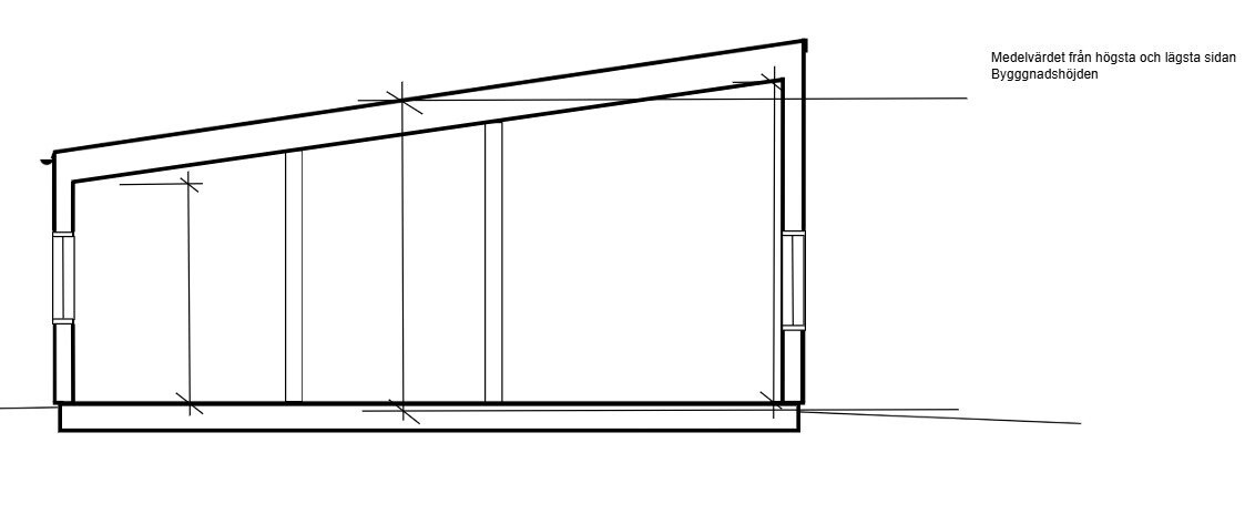

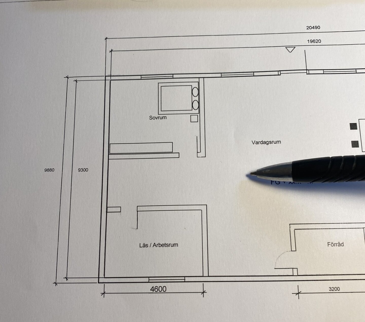

Om jag står och skapar sektions A-A där penspetsen ligger och tittar bort mot de två rummen har jag tänkt rätt då med hur jag skissat sektionsritningen?
En till fråga, att rita ut byggnashöjden när man har pulpettak ser lite fult ut som jag gjort, har ni några tips på hur göra det bättre

Jag är inte någon ritningsexpert men jag har sett många sektionsritningar. Du har ritat in fönster på båda sidorna och det är det väl snarast med ett tvärsnitt taget genom sovrummen än med ett som är taget där pennspetsen ligger.
Har det ändrats någon regel om hur byggnadshöjden beräknas?
Det har varit att det är byggnadshöjden för den beräkningsgrundande fasaden, inte något genomsnitt.
