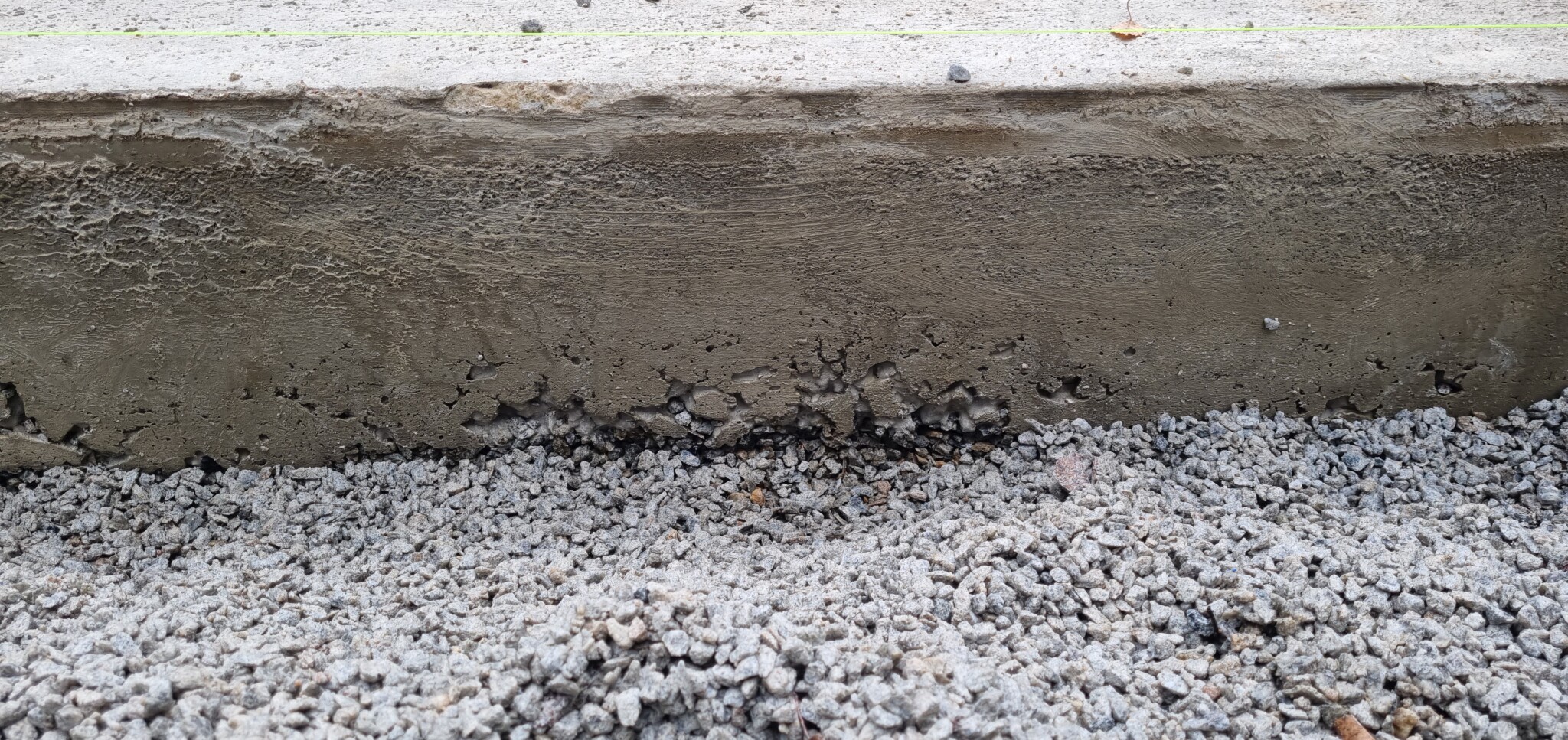

Vad har hänt med ytan på plattan och vad göra nu?

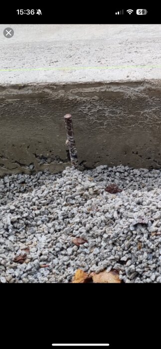

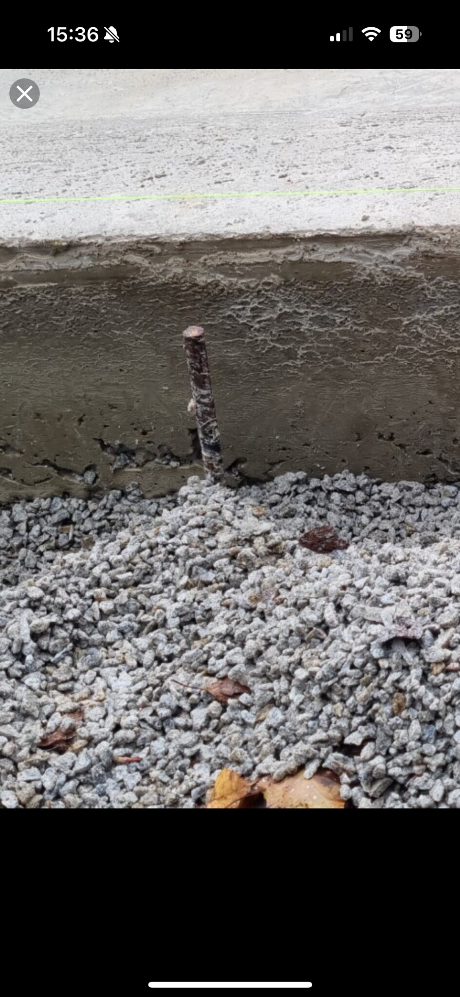

Jo det förstår jag men det är inte de jag menar. Nu postar jag en annan bild och ställer åter igen frågan om detta är något man ska behöva acceptera från en fabriksblandad SKB?J Jansson69 skrev:
Jag svarade @jawen som trodde att dom järnen var med i konstruktionen..C Chronaus skrev:
