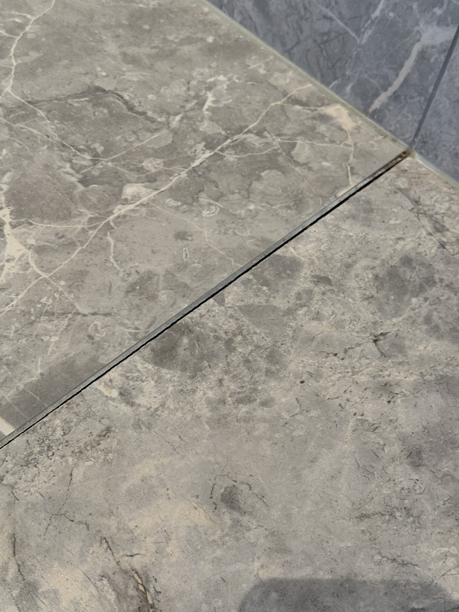

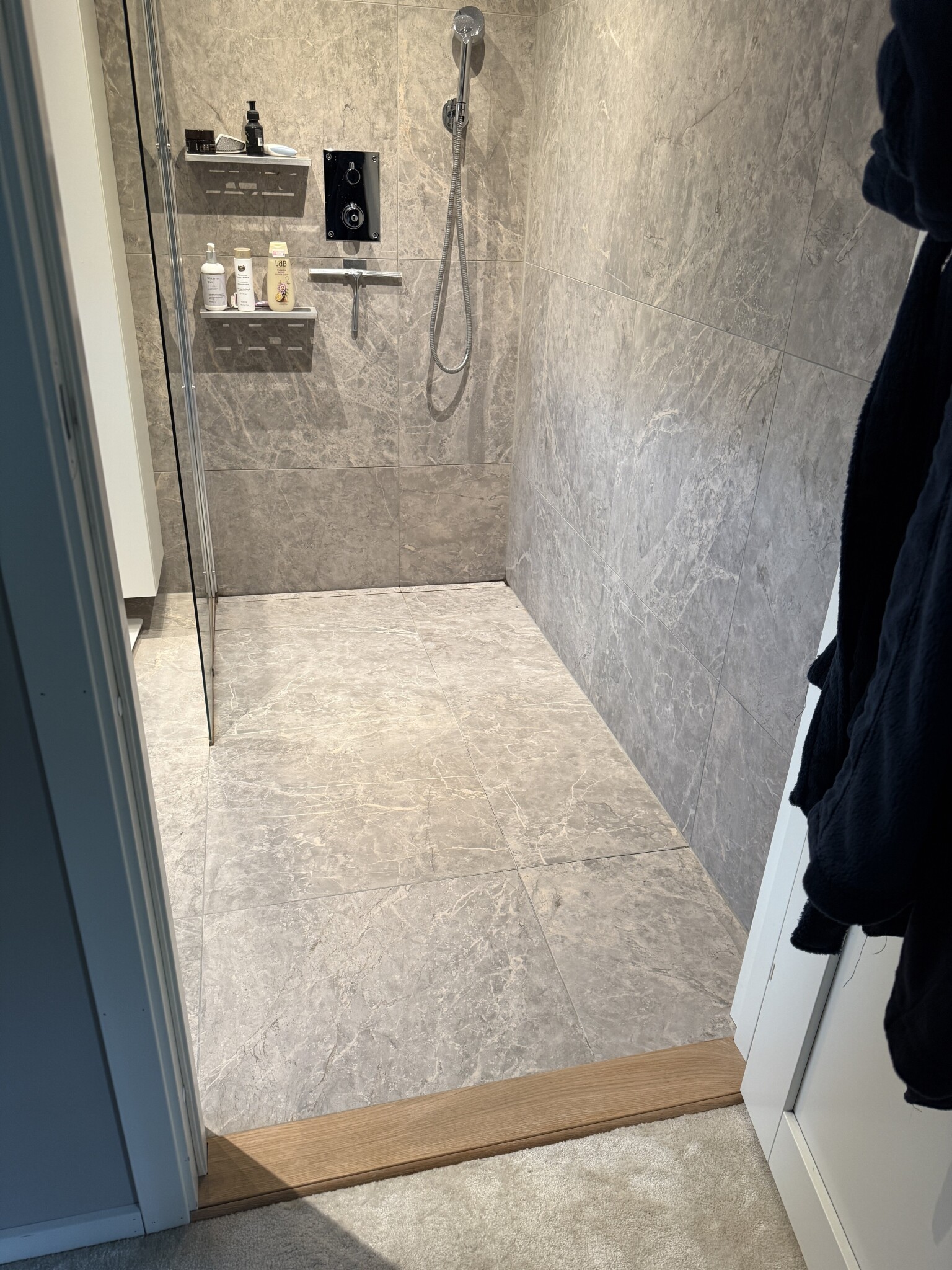

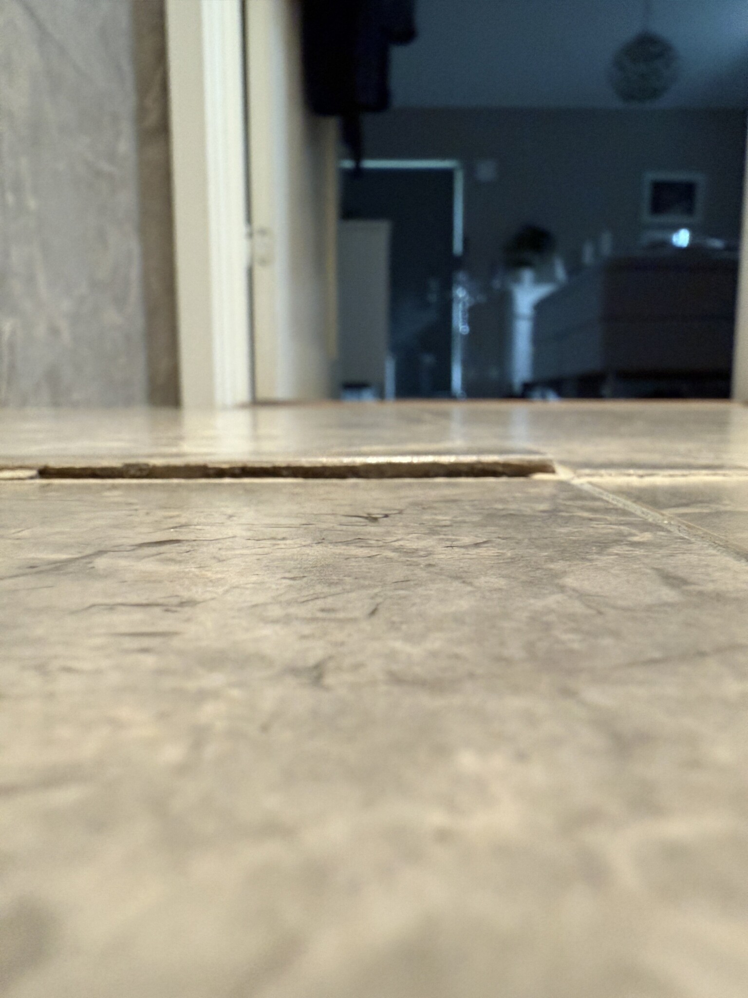

Det hela började med sprickbildning i fogen runt en golvklinkerskiva. Tanken var att låta få det ”injicerat”. Skivan är i omedelbar anslutning till duschen. Vi fick beskedet att använda den som vanligt då även en hel fog inte är tät mot vatten. Nu har skivan lyft några mm och det kommer naturligtvis inte längre att fungera med att injicera lim. Skivan ligger mer eller mindre lös och även direkt anslutande plattor börjar låta ”ihåliga” när man knackar på dem.
Huset är byggt 2019 på betongplatta med vattenburen golvvärme.
Vad är tänkbara orsaker till att skivan lossnat och framförallt, varför har den höjt sig? Är det något under skivan som ”svullnat” som orsakat att klinkerskivan lyft och i så fall vad?
Kan tätskiktet (Zebra System F1) vara bristfälligt? Vad kan konsekvensen bli av ett otätt tätskikt på en gjuten betongplatta? Ska man försiktigt försöka lyfta klinkerskivan eller bör den knackas sönder?
Tack på förhand // Peter
  • Grått kakelbelagt duschutrymme med glasvägg och duschslang, golvklinkerskivor nära dörröppningen, flera flaskor på hyllan.
  • Grå keramisk golvplatta med synlig spricka i fogarna, delvis lyft och intill duschens vägg.
  • En golvklinkerplatta som har lyft sig några millimeter, med sprickor i fogen bredvid, i ett badrum med betonggolv och golvvärme.
Enda rimliga orsaken är att tätskiktet läcker och golvet under har svällt upp av fukt.

Jag säger inte emot, men vad sväller på ett betonggolv?
Kan även va att betongplattan krymper och tvingar upp plattan, händer om man är för snabb att kakla efter gjutning.
Det är precis det svaret jag har fått av en representant av montören, att en ”krympning” av betongplattan har ställt till det. Således inget sk ”dolt fel” utan snarare ”otur”. Det man oroas för är tätskiktet.
