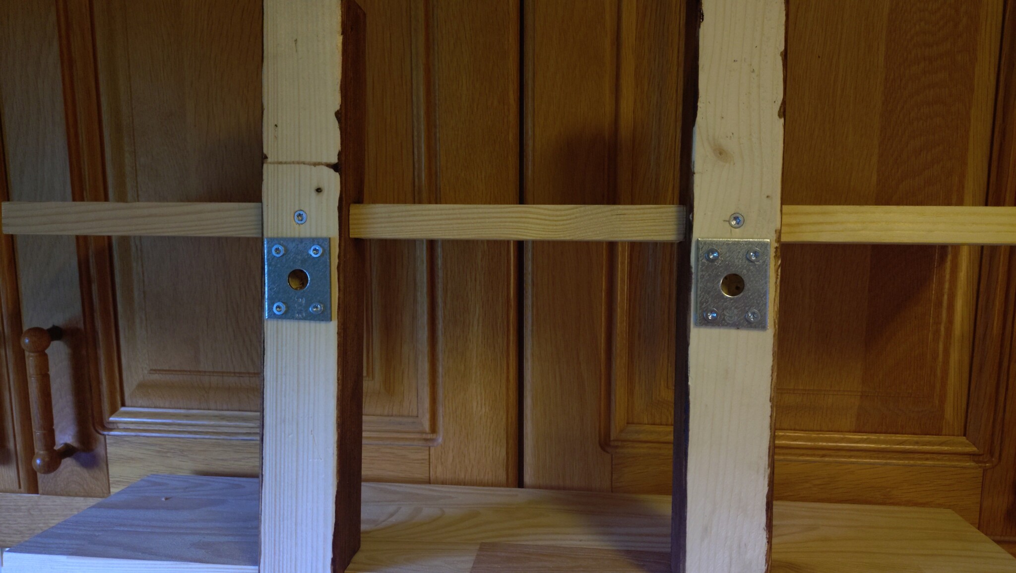

Hur gjorde du upphängningen, av reglar och hyllplan?
Jag gjorde urtag i både hyllplan och reglar. Sedan en skruv in i hyllplanet bakifrån för att säkra det mot regeln. Förborrade först.
Väggupphängningen improviserade jag ihop av ett vinkeljärn jag delade på två. Hade jag haft en fräs hade jag kunnat försänka dem. Satte ett par distanser längst ner för att det ska hänga rakt. Bilden visar hur det ser ut bakifrån.

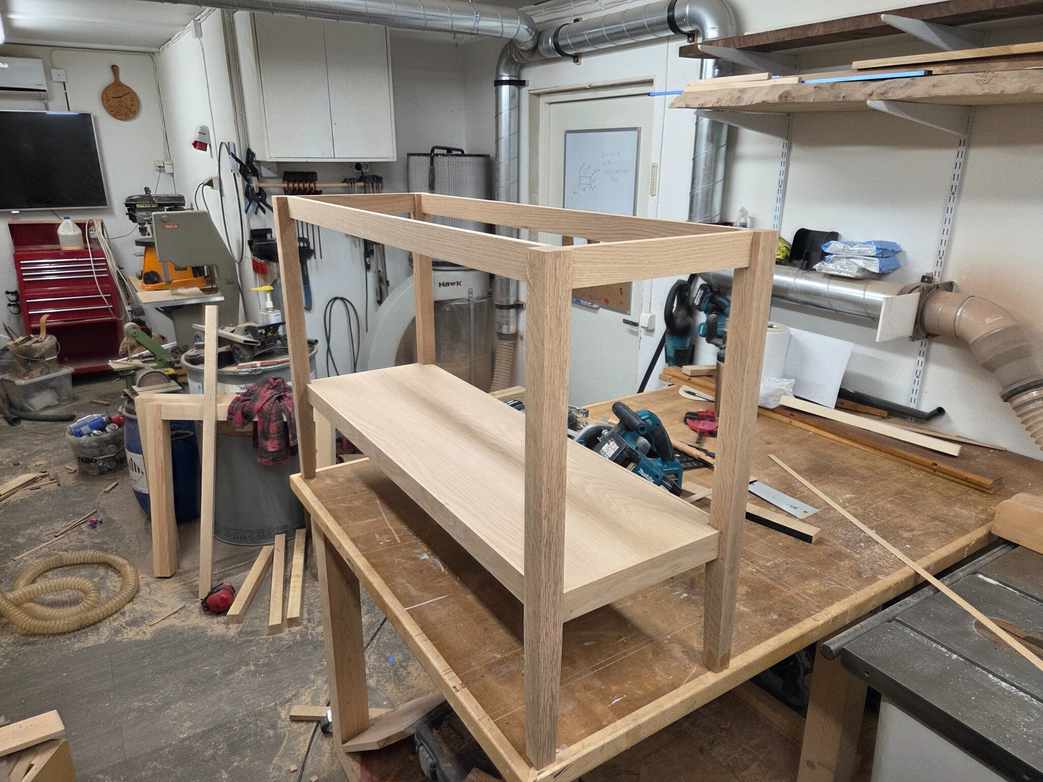

Monterat undre hyllan till moderns sy-bord. Nu ska jag ännu göra avdelare, stödben och kanske en liten lådhurts på ena sidan, det får tiden (eller tillgången till den) utvisa.
På rekommendation av en mycket skicklig lokal möbelsnickare kommer jag limma fast hyllplanet nere, han menade att jag inte behövde beakta svällning av träet, men jag antar att tiden får utvisa...

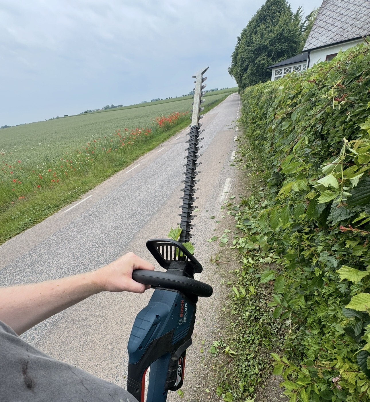

Midsommar och trädgårdsarbete! Är i @13th Marine s hoods och fick inte vara med och laga mat så jag störde mig lite på att häcken var lite ofixad! Av en händelse hade jag med häcksaxen så det blev en runda i den typ 2000 kvm stora trädgården! Nu 🍺
Trevlig midsommar

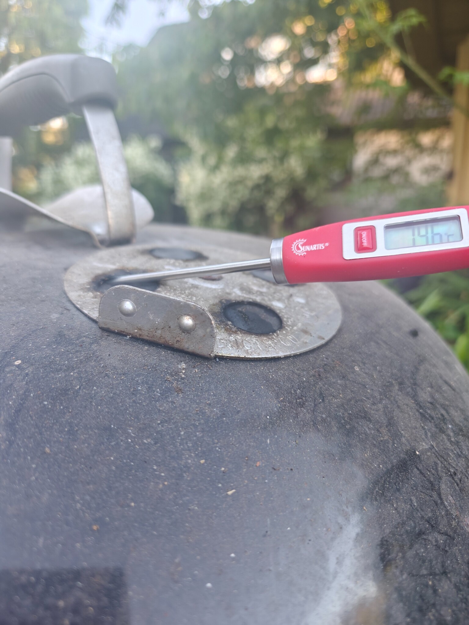

Hemligheten är att inte fråga om lov avseende maten... Passade på att börja röka laxen innan frun kom hem. Sen fick jag skäll förstås. Tydligen skulle vi köpa rökt och gravad lax men eftersom båda projekten var igångsatta kunde det inte stoppas :)

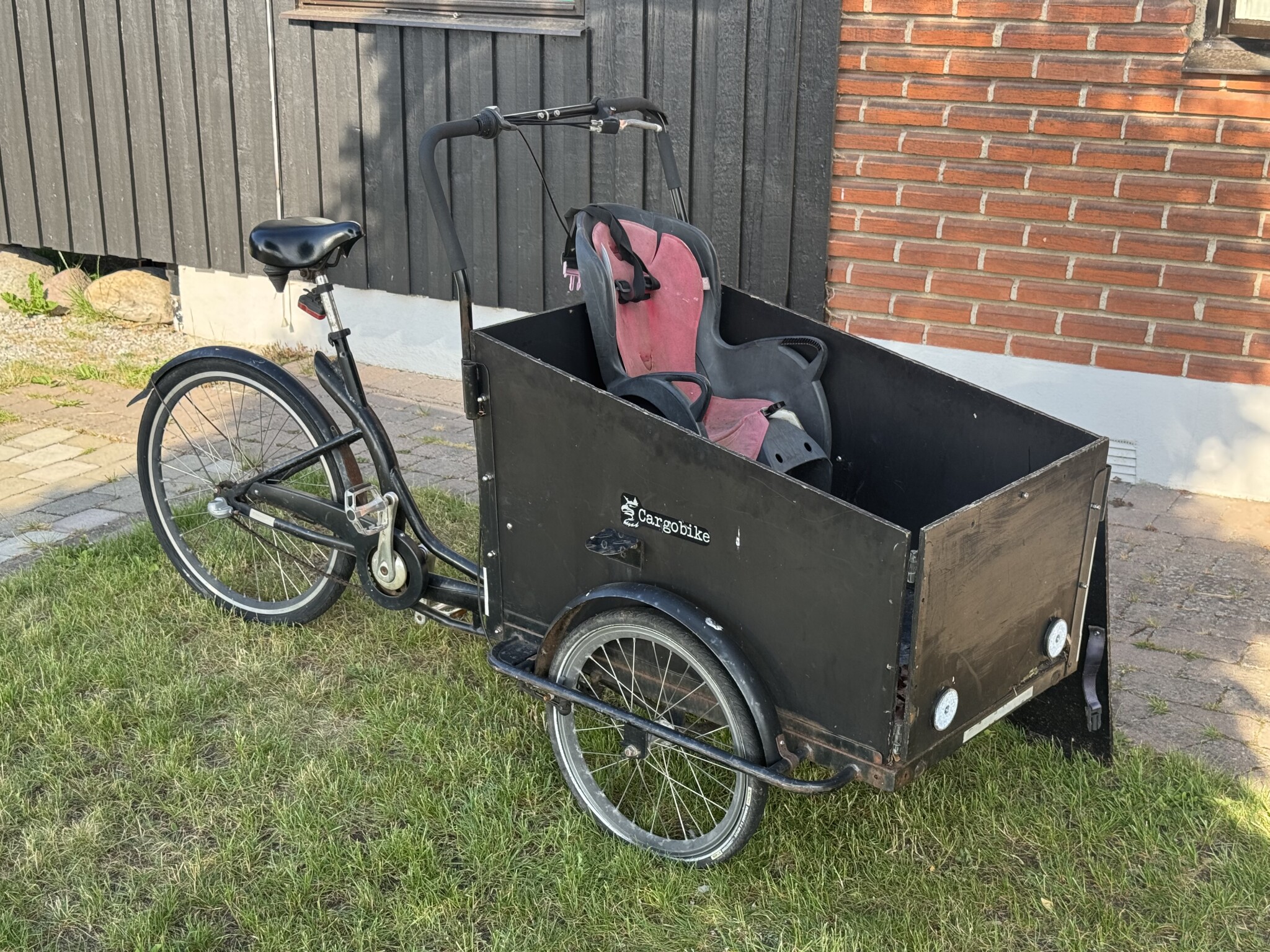

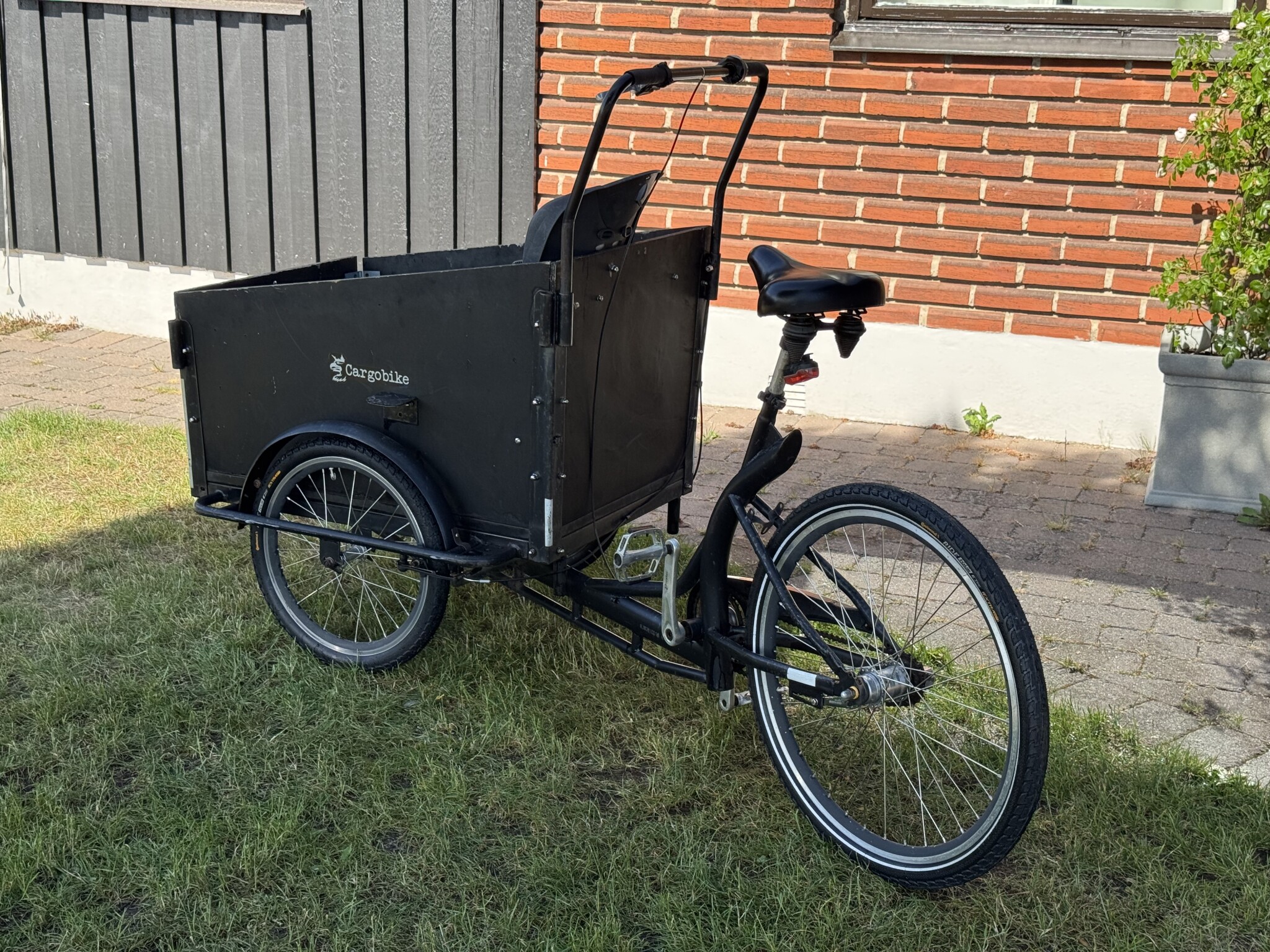

Har en lådcykel av äldre modell utan el! Däcken har länge varit jäkligt risiga så idag fick jag tummen ur och bytte dessa
Nästa projekt är att byta plywooden lådan är byggd av. Så den stora frågan är vad för ny plywood som är rimlig.

15 mm formplyfa känns som en rimlig ersättning. Kom ihåg att fuktskydda sågsnitten bara.

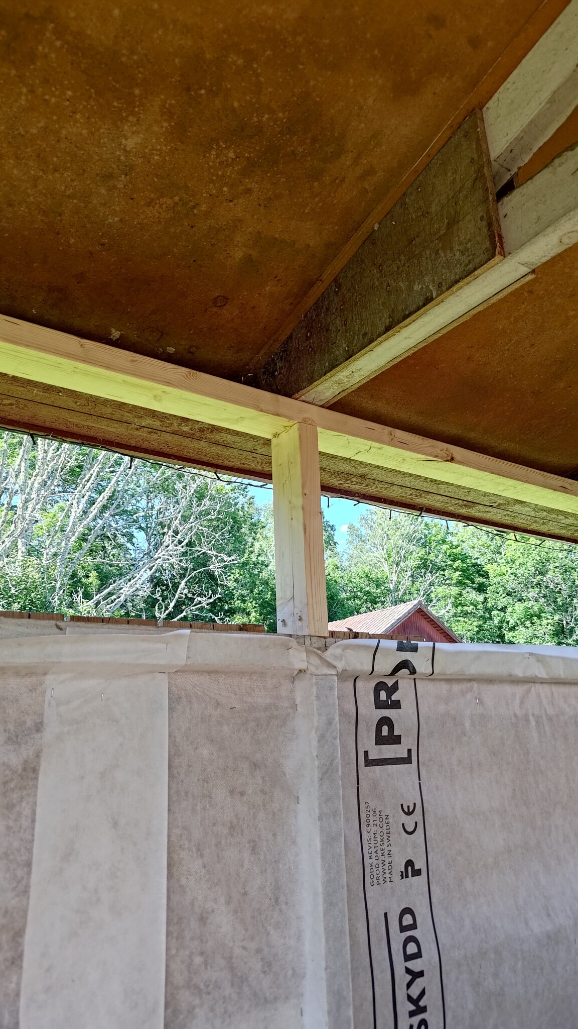

Lyft förrådstak 40cm. Tigersåg, cirkelsåg, yxa, hammare, stämp, domkraft, spikpicka tumstock, koben, fogsvans och lite annat...

Tänk på att sträva det ordentligt

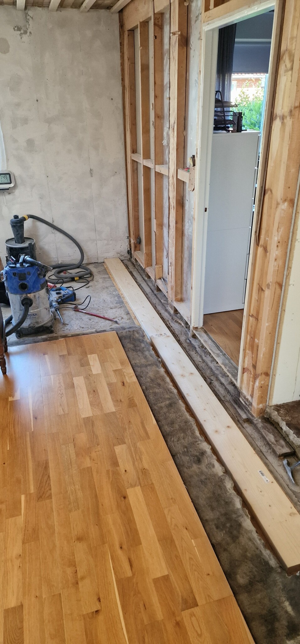

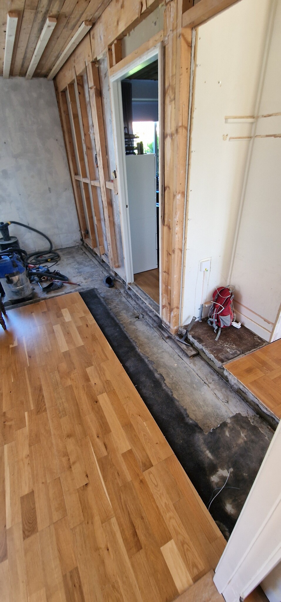

Bilat och förberett för stämpning. Ska bli badrum där borta där damsugaren står. Hjärteväggen ingjuten nedtill sen '64 = sunkig doft i träet. Inget man sätter ett nytt bad på. Så den ska väck, fylla upp med betong och sen ny vägg på det.

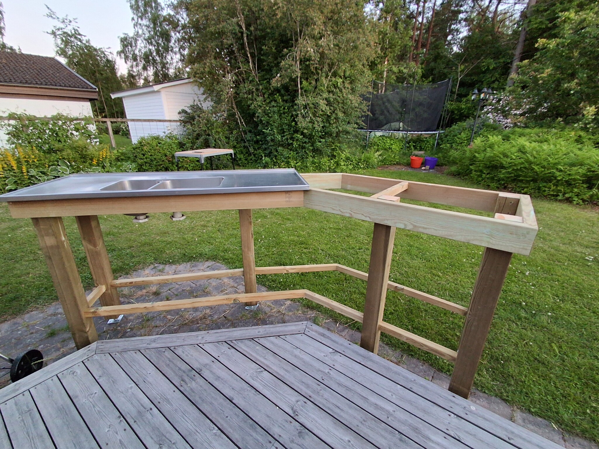

Råkade köpa en pizzaugn, något jag funderat länge på och lite beredskapssyfte, bra att kunna laga mat med ved. Så även om det inte alls låg i någon plan närmaste två- tre åren blev det att ta tag i det där uteköket som fundrats på i sådär 10 år bla. pga. ett inköp av begagnad diskbänk till en tidigare lägenhet som visade sig passa dålig.
Kanske ett ben ska flyttas, en gasbrännare ska in i vinkeln, lite förhöjning ska till vid höger där ugnen ska stå och något stag behöver lite förstärkning. Diskbänken ska sänkas till höger och lite plåt ska på som skydd mot värmestrålning (och vatten där skåran för diskbänken blir).
