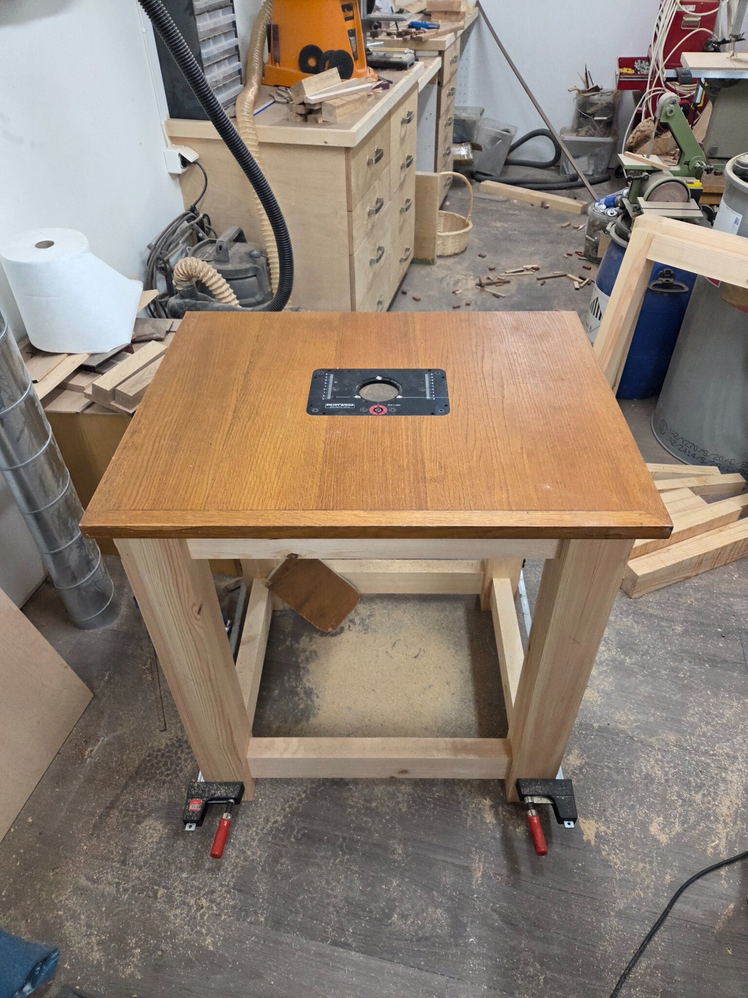

Fräst ur för fräslyften till nya fräsbordet ikväll (mycket fräs nu).
Skivan är ett gammalt soffbord i ekfanér och kantad med massiv ek. Det ska ännu slipas och sättas ny finish på.
Sen ska jag bygga lite lådor inne i stommen vad det lider, och förstås montera anhållet!

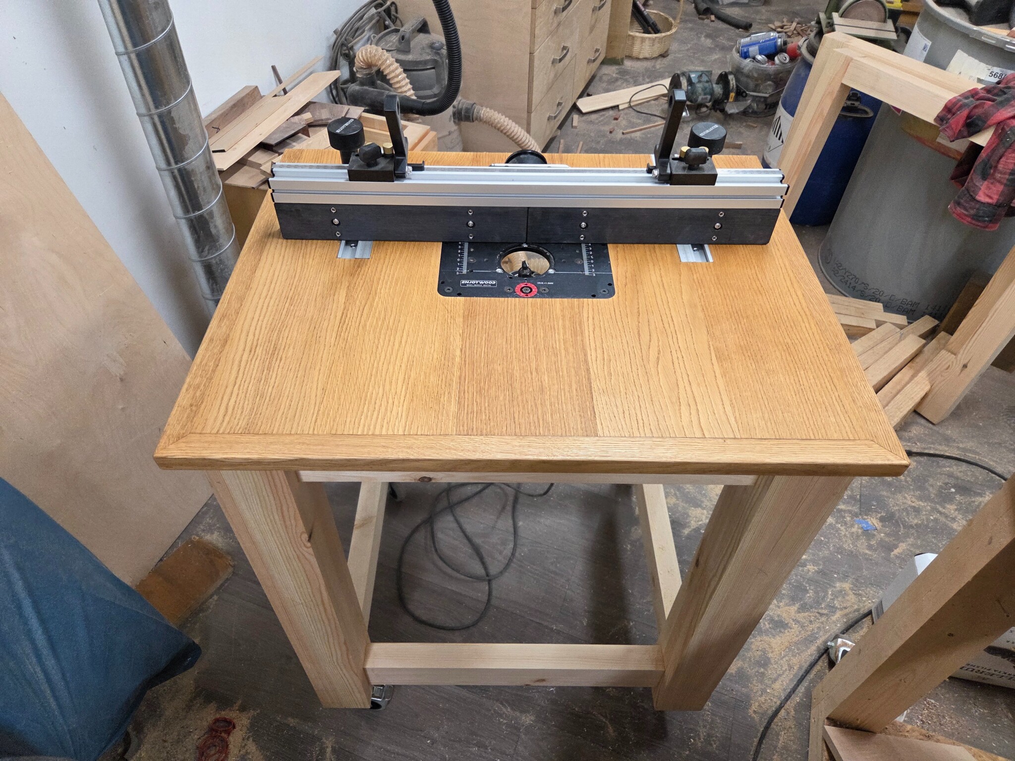

Monterat hjul, slipat skivan och dragit 3 varv danish oil på den, fällt in skenorna till anhållet och skruvat fast skivan. Det ska som sagt tillkomma lådor under, men måste samla nerverna inför att inhandla 18mm björkplywood för det 😅
saiter och 11 till
Elegant, skulle ju platsa i ett vardagsrum 😊
Tack! I ärlighetens namn så är snickeriet nog mitt vardagsrum också 😅
stigen och 2 till
En begagnad bokhylla i 60/70-tals mörkt trä skulle ge bra kontrast till eken. Betydligt billigare än björkplywood.

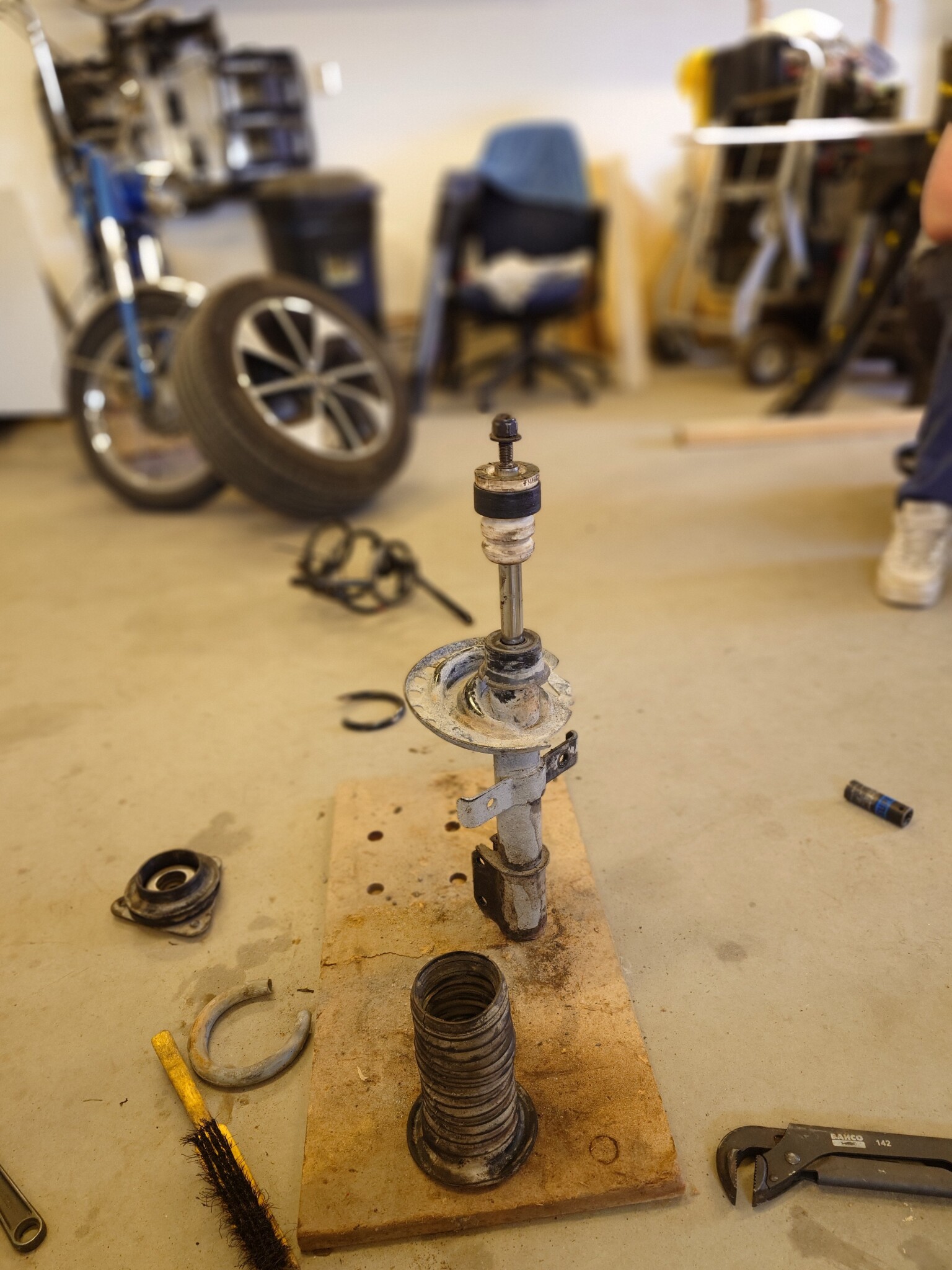

Skulle byta fjäder på Zoen men gick bet.
Trasig fjäderbenslagring/damask. Samt skuren gänga på stötdämparen.. 😔
