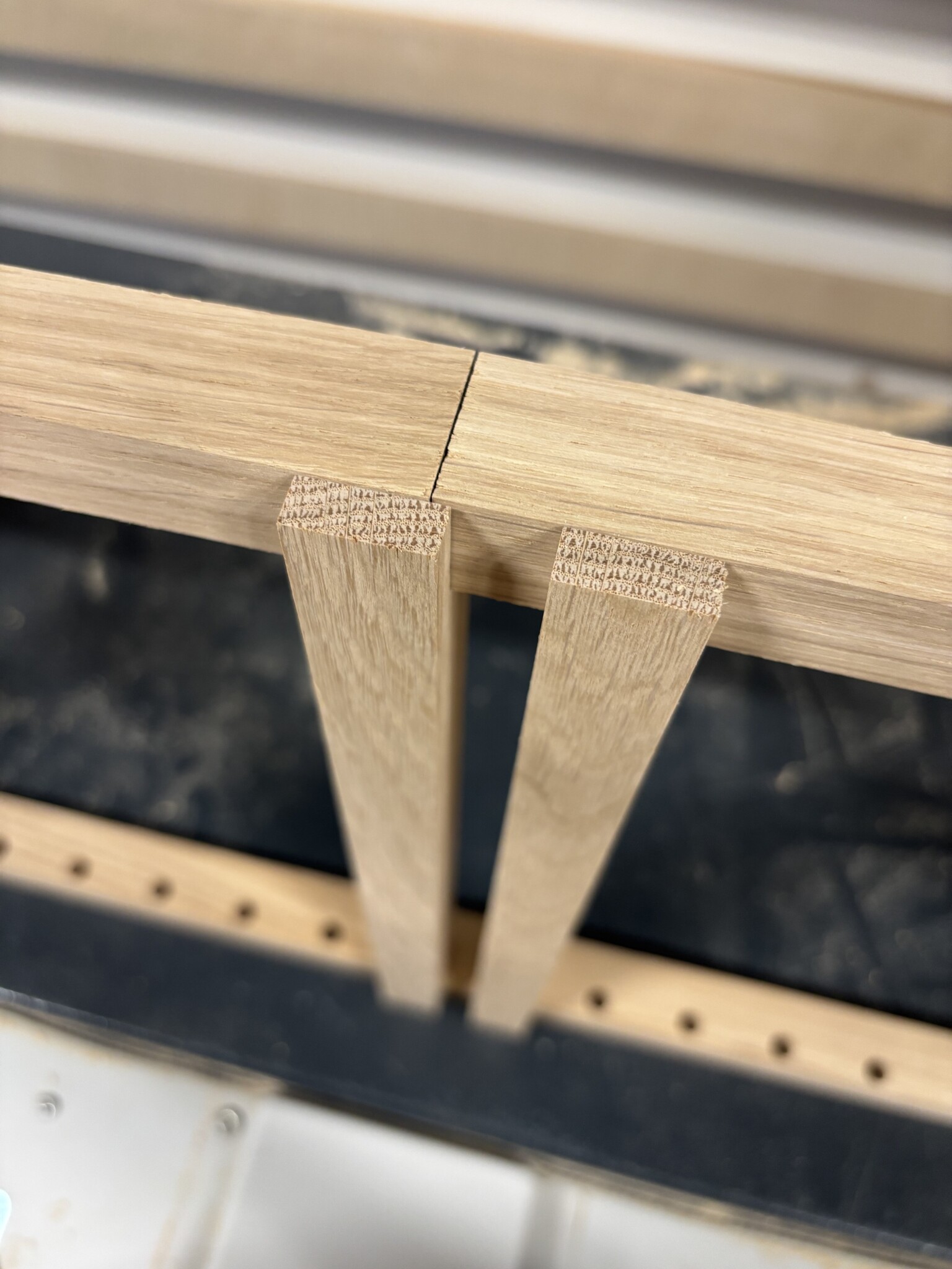

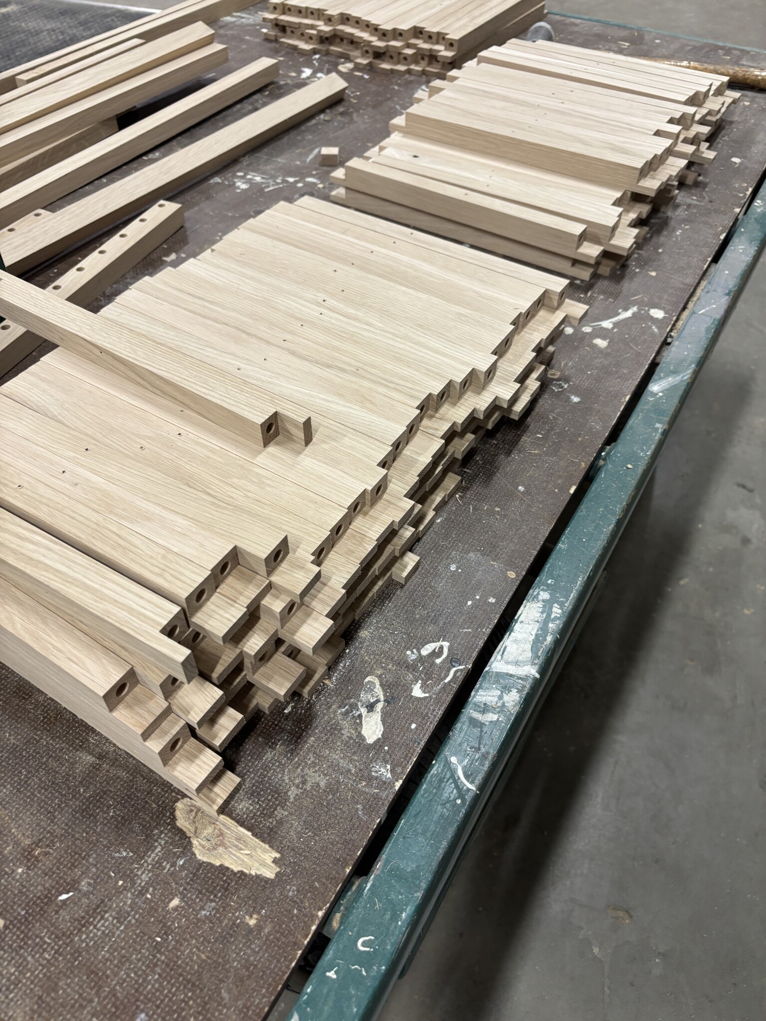

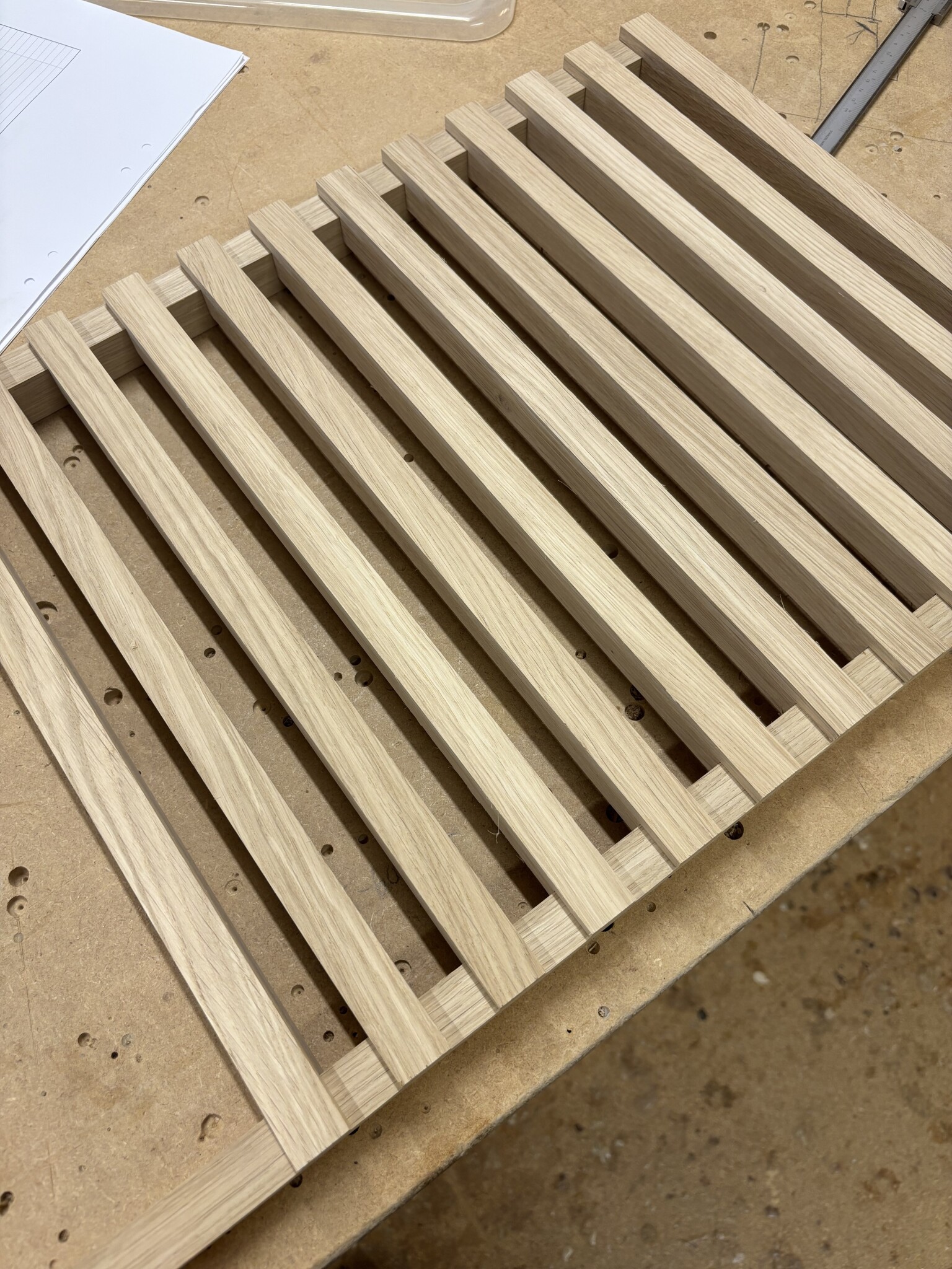

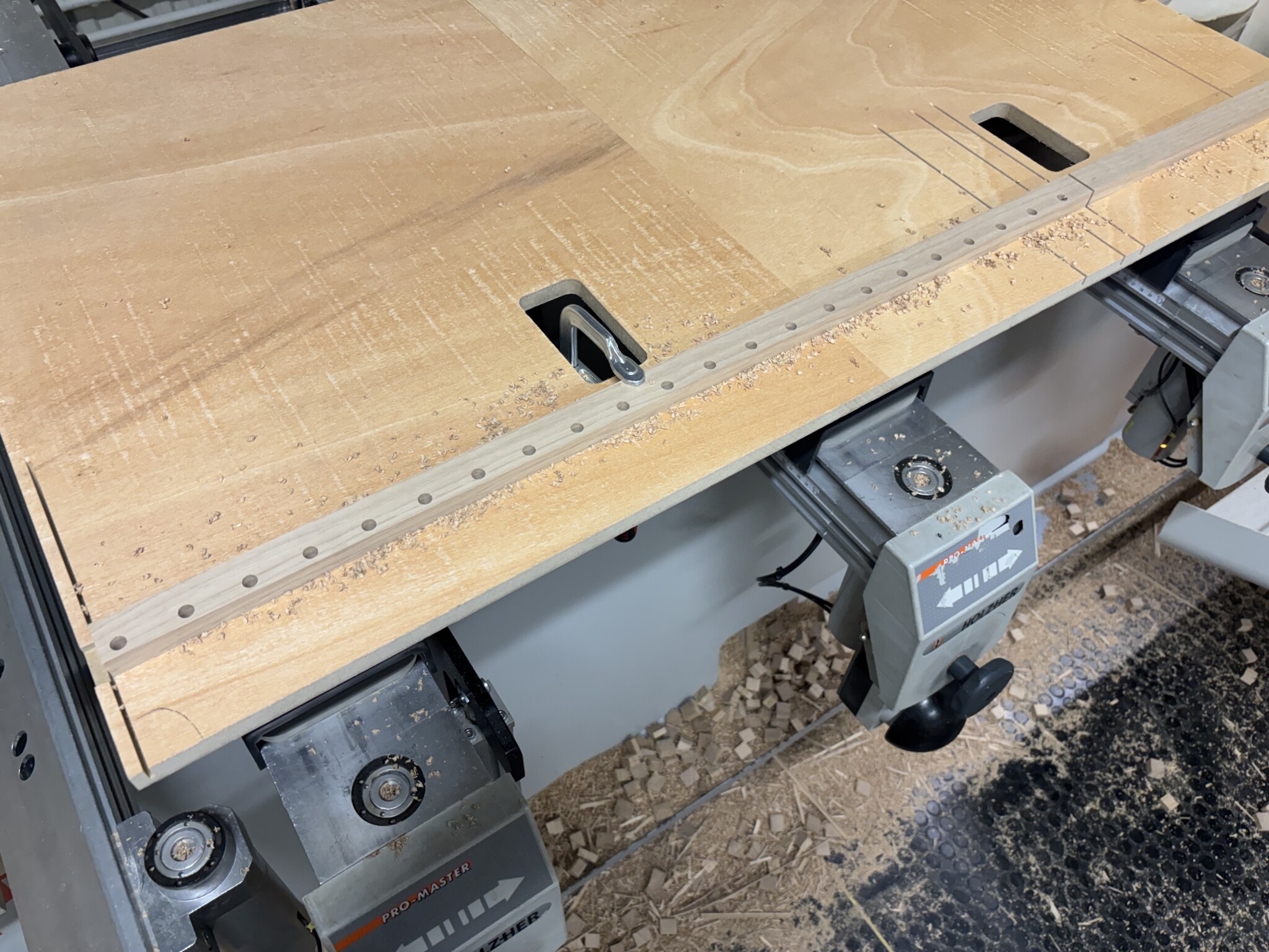

Nu var det igen att göra ventilationsgaller i ek.
Vetefan hur jag skulle gjort utan cnc.

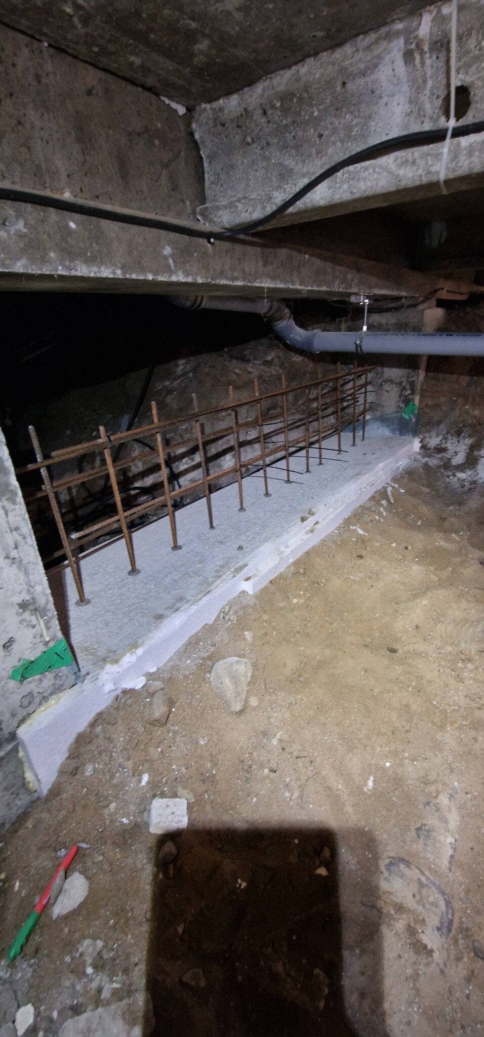

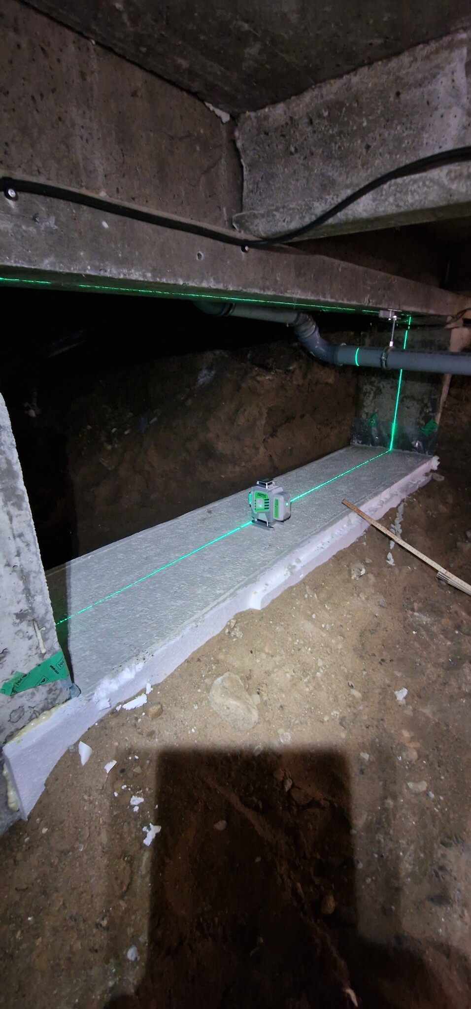

Armerat för vägg/mur som ska stänga av krypgrunden mellan garage och hus. Huepar lasern har varit väldigt användbar under
ombyggnationen hittills.
Körde med Arvid Nilsson ankarmassa MO-H. Den räckte inte riktigt så det blev en tub Biltema Pro också. Samma specar typ, men Biltema var rinnigare och
mindre nice att jobba med.

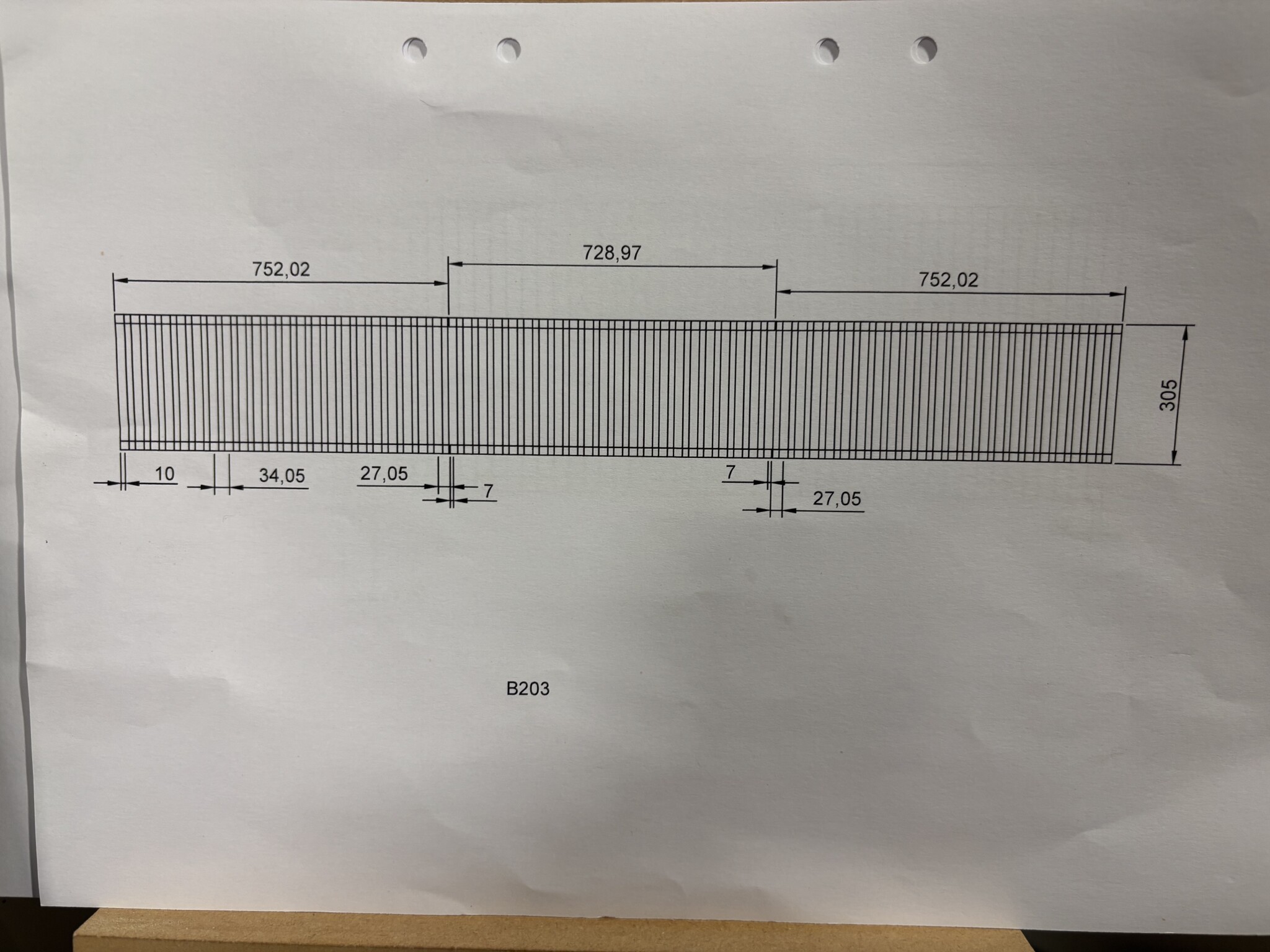

Svårt med precision utan tycker jag.
Alltså jag snickrar inte med 1/100-dels precision men det är reperterbart. 😅🤔😉
