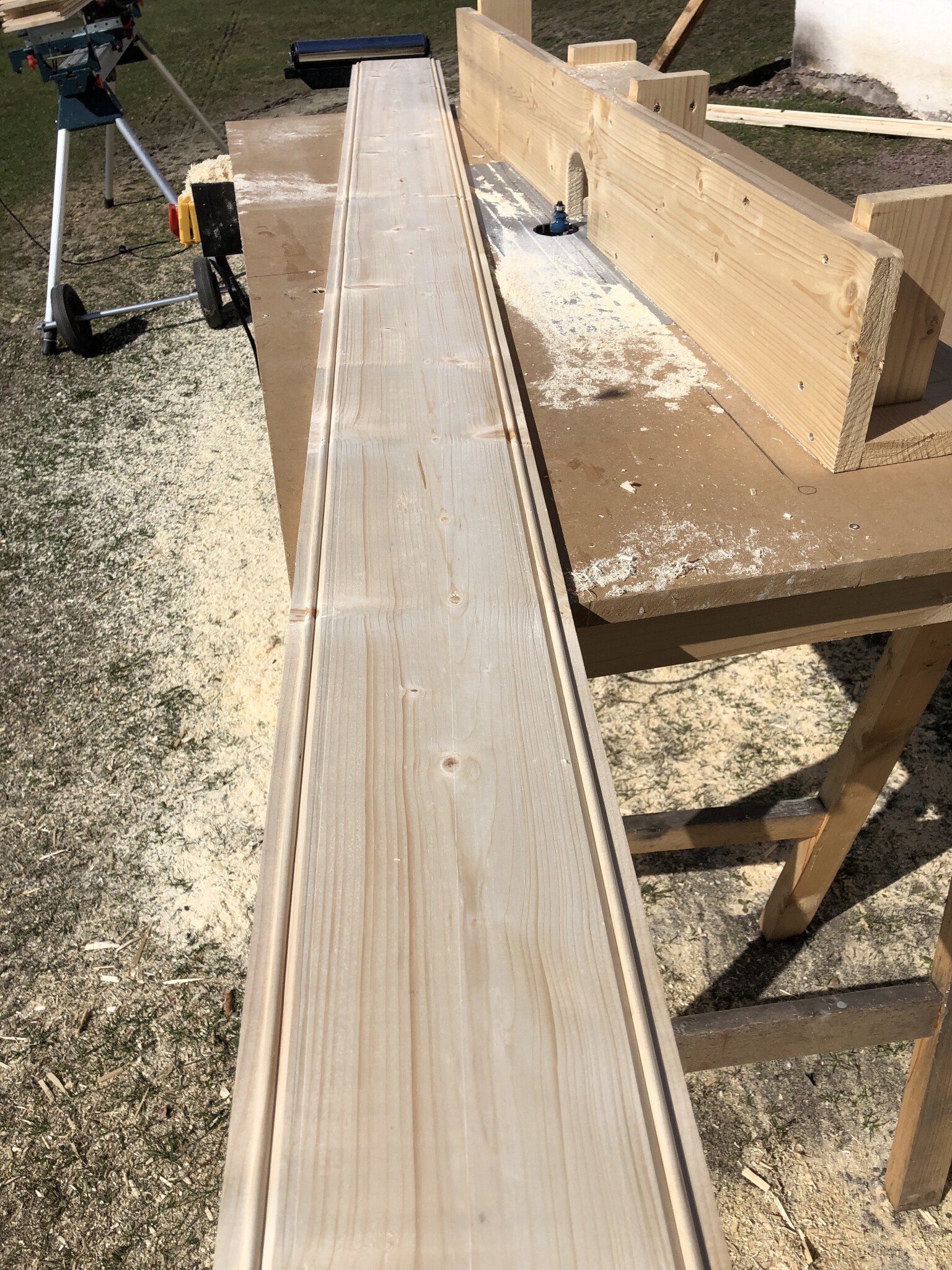

Idag blev det 40 löpmeter pärlspont special 170 mm plus 40 löpmeter lockläkt special 80 mm.
Träplanka på arbetsbänk med sågspån från fräsning utomhus.

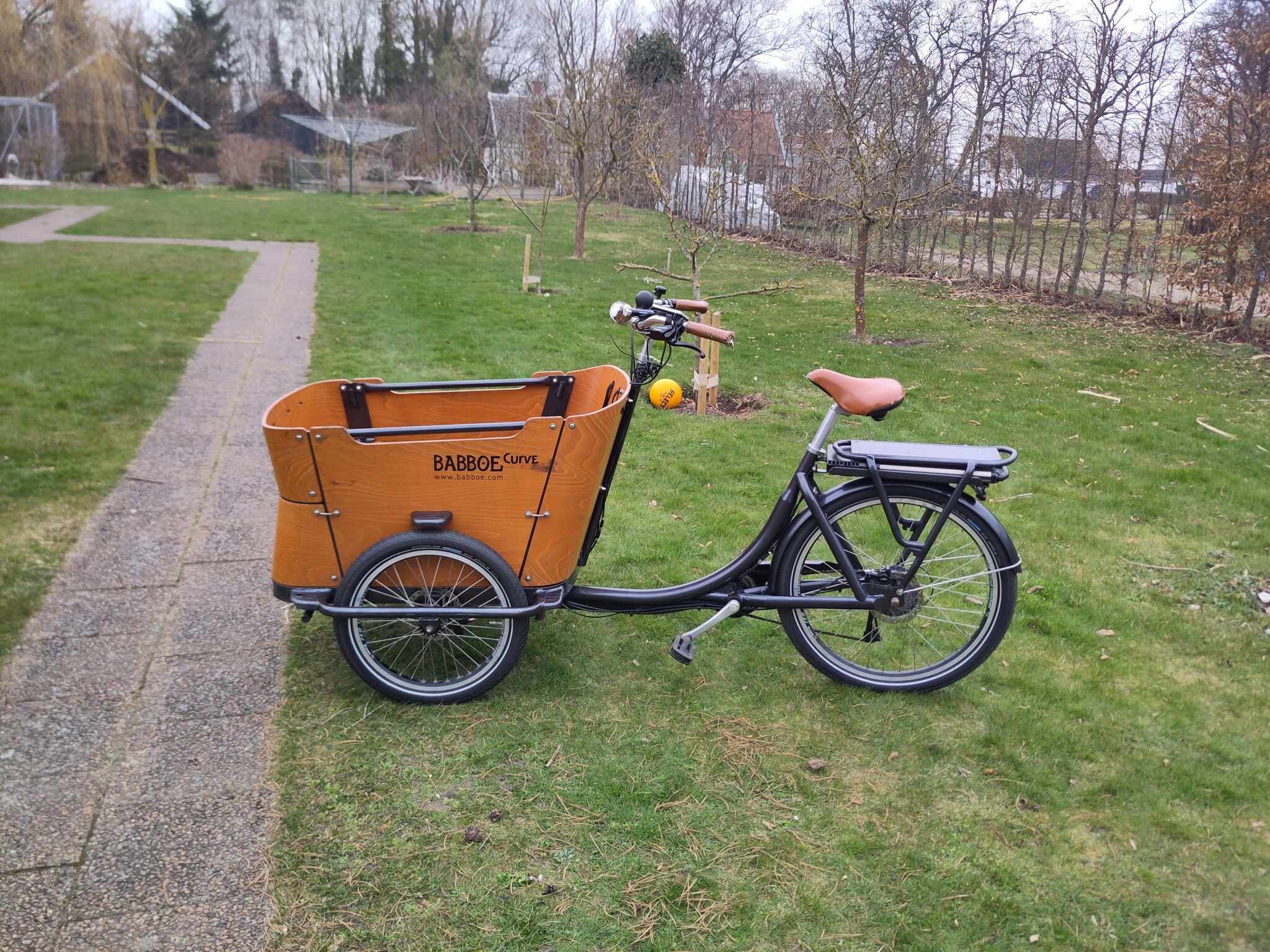

Lådcykel på gräsmatta, nästan färdigbyggd, utan sidobelysning och med träkorg fram.
Lådcykeln börjar närma sig klar.
Inväntar lite skruv till sidoskärmarna.
Och så borde belysningen sättas på plats och kopplas in.

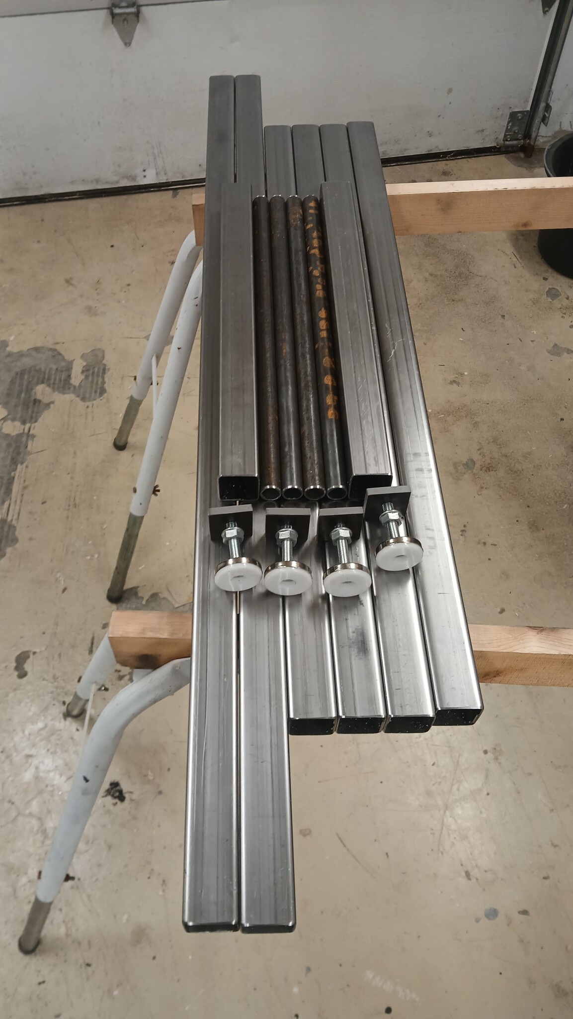

Fick hem svetsen som jag beställt och då kunde jag inte hålla mig från att sätta igång med ett träningsprojekt och ett tidigare "fynd" fick styra vad det blev. Ny för mig verktygshurts behöver nytt arbetsbord att stå under.
Preppat delar.

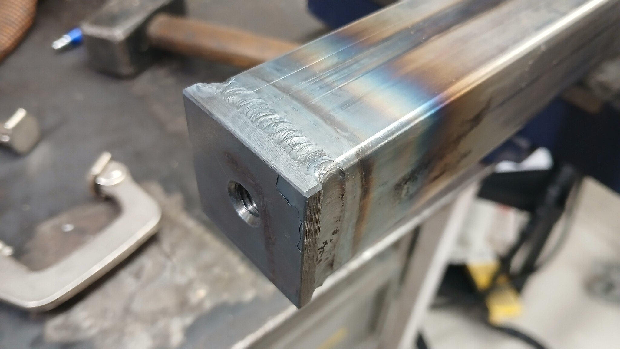

Och första svetsen med den, inte för att det blev nå bättre på nått av dom andra benen men det sitter.
Svetsat metallrör i närbild, arbetsplats synlig i bakgrunden med verktyg och svetsdetaljer.

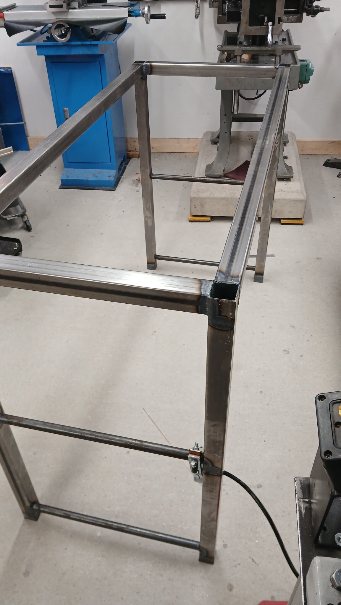

Saknar några svetsar men i stort sitter den ihop. Det blir bra träning att svetsa i olika lägen om man är för lat för att vrida och vända på stativet :)
Metallram för arbetsbord under konstruktion, med fokus på svetsade hörn och stålben, belägen i en verkstadsmiljö med verktygsutrustning.

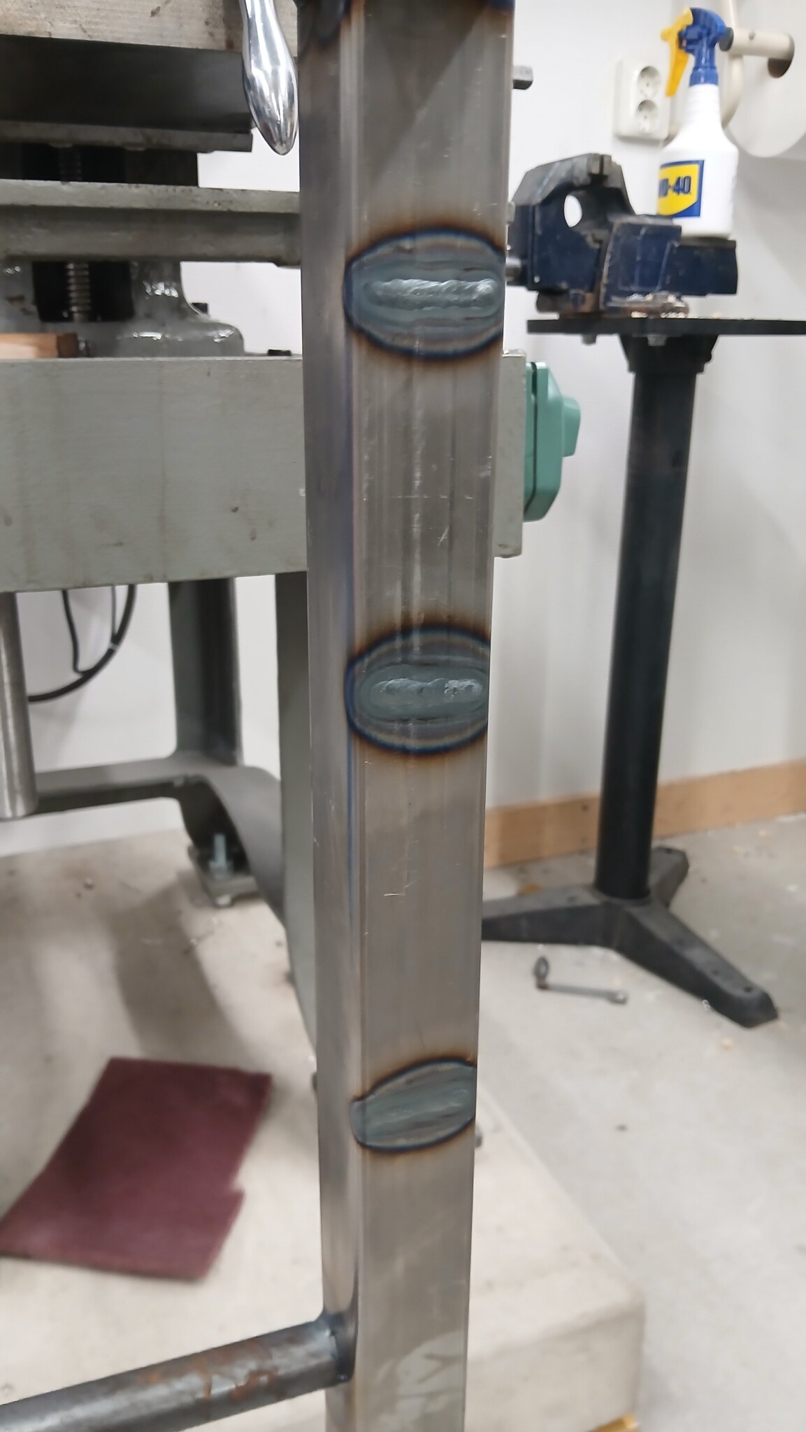

Jag försöker hålla den så lätt som möjligt utan att bli vek då jag vill ha denna flyttbar. Det är också därför den saknar stag på långsidan men jag har lämnat plats för hörnförstärkningar om det skulle behövas.
Bananformade rör och en hel del eget slarv gör att jag får jobba lite extra med att rikta eftersom men det ger förvånansvärt bra effekt av att smälta och låta svalna.
