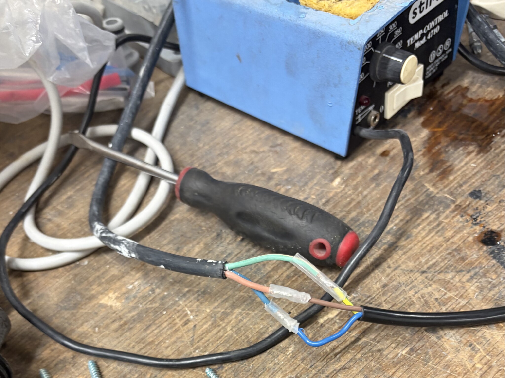

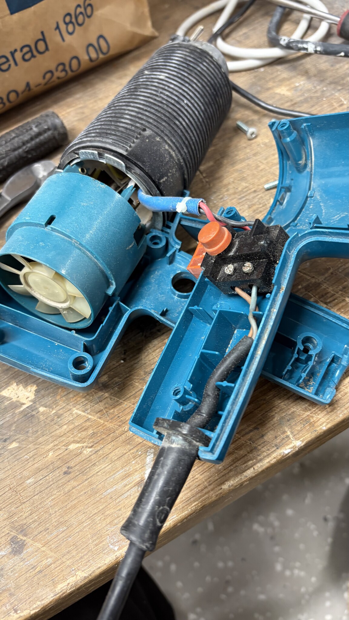

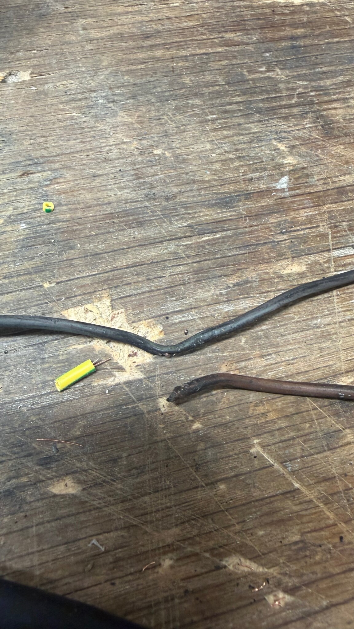

Så jag gick ner och började fixa glappkontakten i bygglampan som stört mig ett tag istället. Hittade ingen ny kontakt så tänkte att det får bli en temporär fullösning med att skarva på en apparatsladd.
Sagt och gjort, skala upp kablarna och fram med lödstationen. När jag förtennar ledarna inser jag att temperaturregleringen gått sönder så den bränner på för fullt. Nåja, den är ändå närmare 40 år tänkte jag. Får kolla på det sen…
Fick till lödningarna trots allt, bara att värma krympslangen så fram med varmluftspistolen jag fått från svärfar för länge sen. KAPOFF! Det slår eldslågor där sladden går in i apparaten och säkringen går.
Hmm, tvärkortis i sladdstället. Vi får korta in det
lite. Ingen big deal.
Lite pyssligt att få ihop igen, men det gick. Testkörde och det funkade fint. Toppen då ordnar vi bara till krympslangen det sista och värmer på. Nähä? Nu funkade den inte. Skit, jag går och hämtar brännaren istället…
Kommer tillbaka en minut senare och tycker det luktar lite bränt men tänker att det är ju inte så konstigt efter allt som hänt. Men så börjar det ryka kraftigt från varmluftspistolen som fortfarande satt i eluttaget… hade inte släppt spärren på startknappen så den var intryckt och värmeelementet funkade bra, men inte fläkten och uppenbarligen funkade inte termoskyddet - istället startade en mindre eldsvåda inne i den…. Fick slängt ut den på trädgårdsplattorna.
Bygglampan då? Jo, den funkar bra - men efter dagens händelser så kommer jag byta hela sladdstället 😅.
Så nu sitter jag här och surfar inköp av ny lödstation och varmluftspistol 😂.

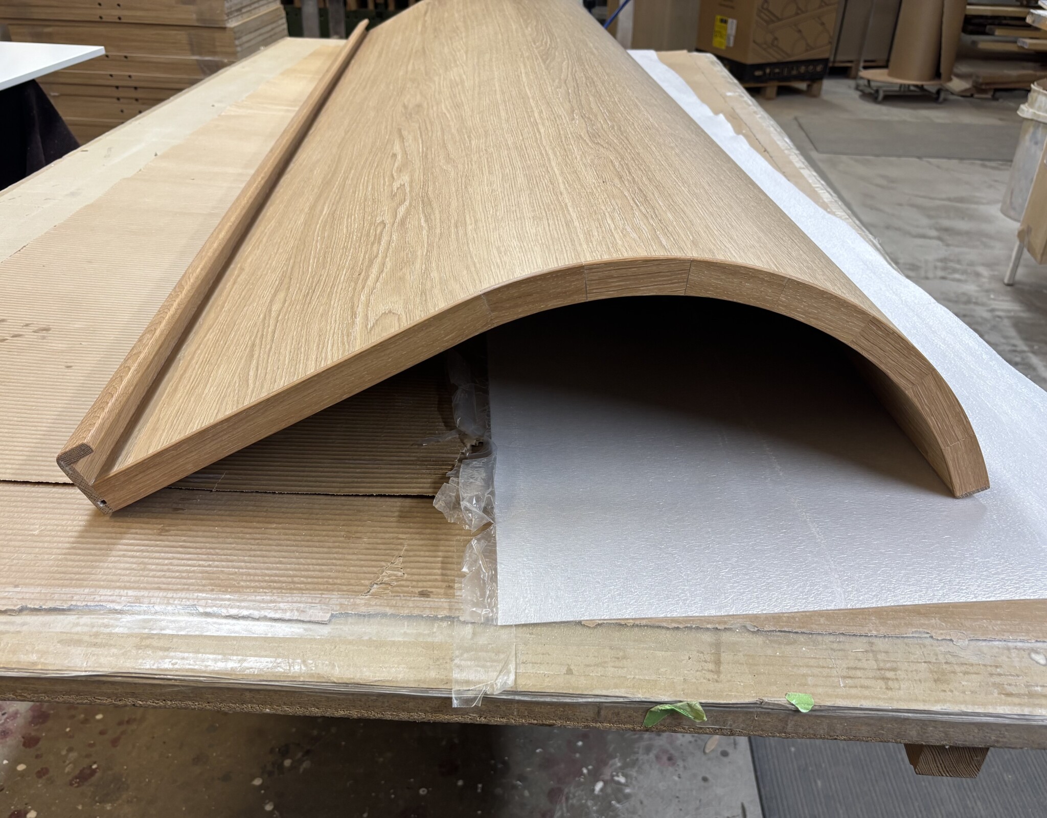

Ni undrar säkert hur det har gått med mina böjda luckor om det blivit ved till fjärrvärmeverket eller något mer användbart.
Idag la jag ett lager hårdvaxolja på en lucka så hoppet lever i alla fall.

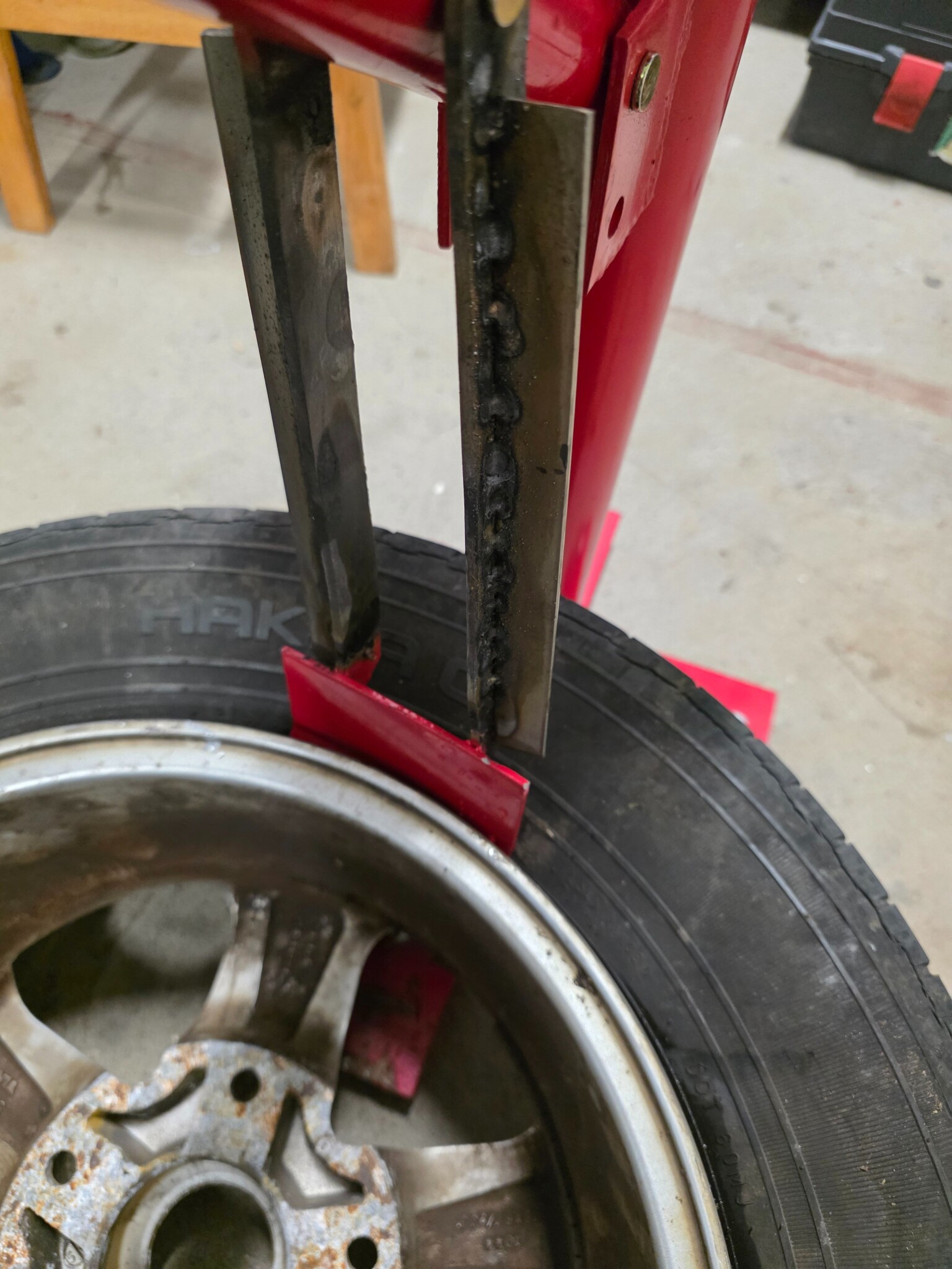

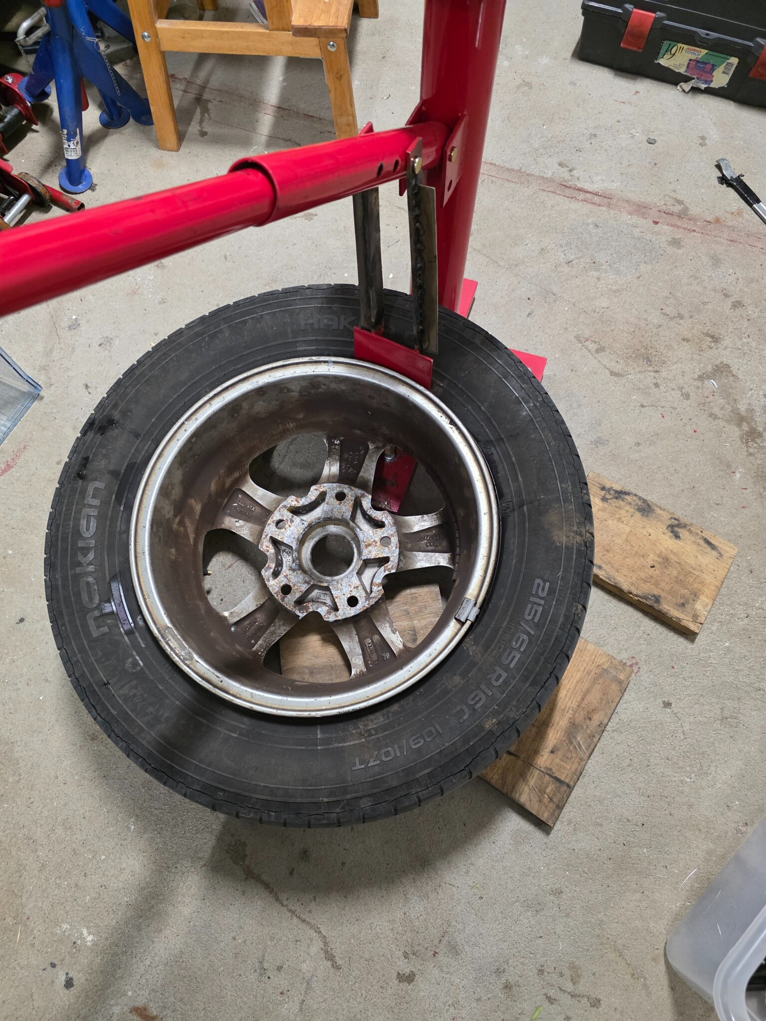

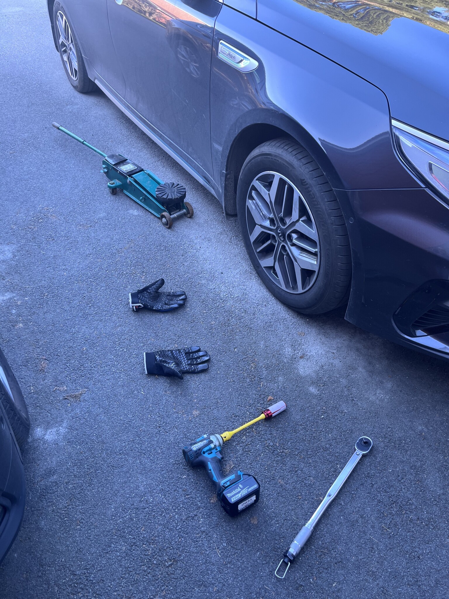

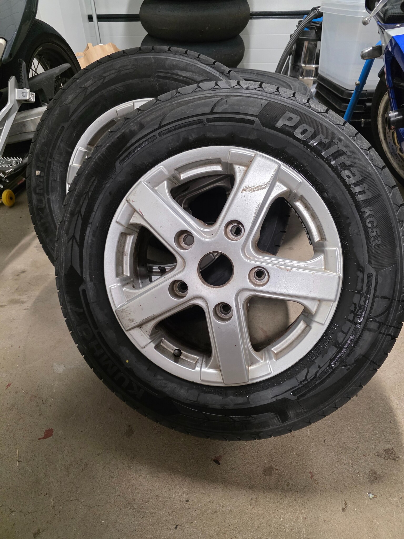

Min manuella däckmaskins bräckarm viker sig av tyngre belastning. Exakt för sånt här som jag skaffade en billig kinasvets för i vintras! Kan inte svetsa alls, men nu är bräckarmen sidostabil och viker sig inte längre och det var skitenkelt ordnat!
Rickard.
· Riktiga Norrland
· 7 512 inlägg
Rickard.
- Riktiga Norrland
- 7 512 inlägg
Däckmaskinen kostade typ 1700 spänn. Sparade 1200 spänn med den förrförra säsongen, och 1200 spänn i år när nyinköpta skåpbilen får nya däck. 600 spänn ytterligare i sommar när elbilen behöver 2 nya däck. Enda nackdelen är att det är precis så lång tid mellan användningen att det tar ett däck att få in tekniken igen, resterande däck går rejält mycket snabbare. Nästan 3h arbete ikväll, men då är också svetsarbetet medräknat.
Om någon undrar så provar jag att inte balansera. (Lämnade in för balansering första gången men behövdes ingen åtgärd så kändes väldigt onödigt.)
Motorcyklarna kör jag slut väldigt många däck med, och där har jag balanserat bara fälgarna utan däck, och sedan dess aldrig balanserat, och har kört igenom ett tjugotal däckbyten.

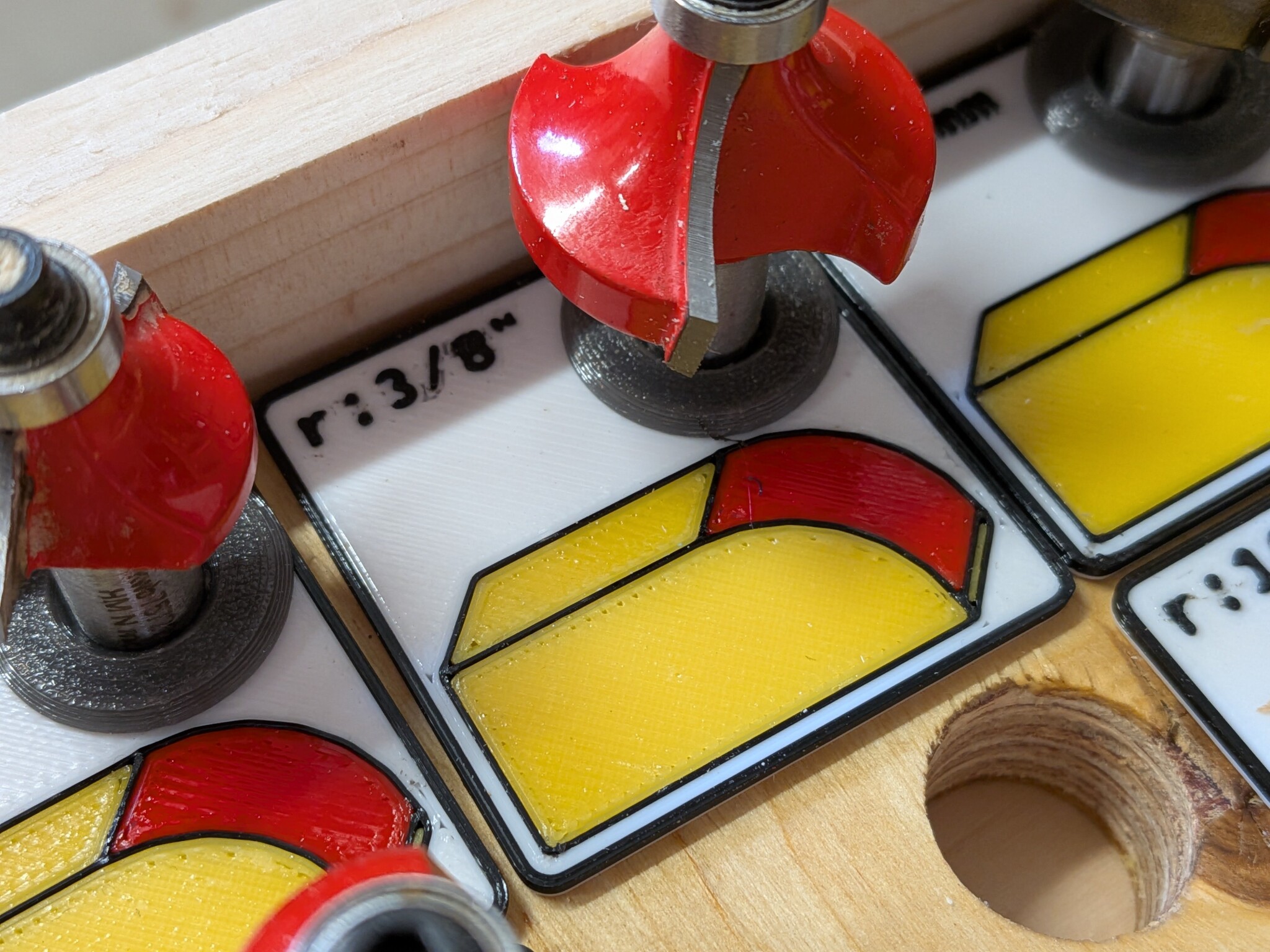

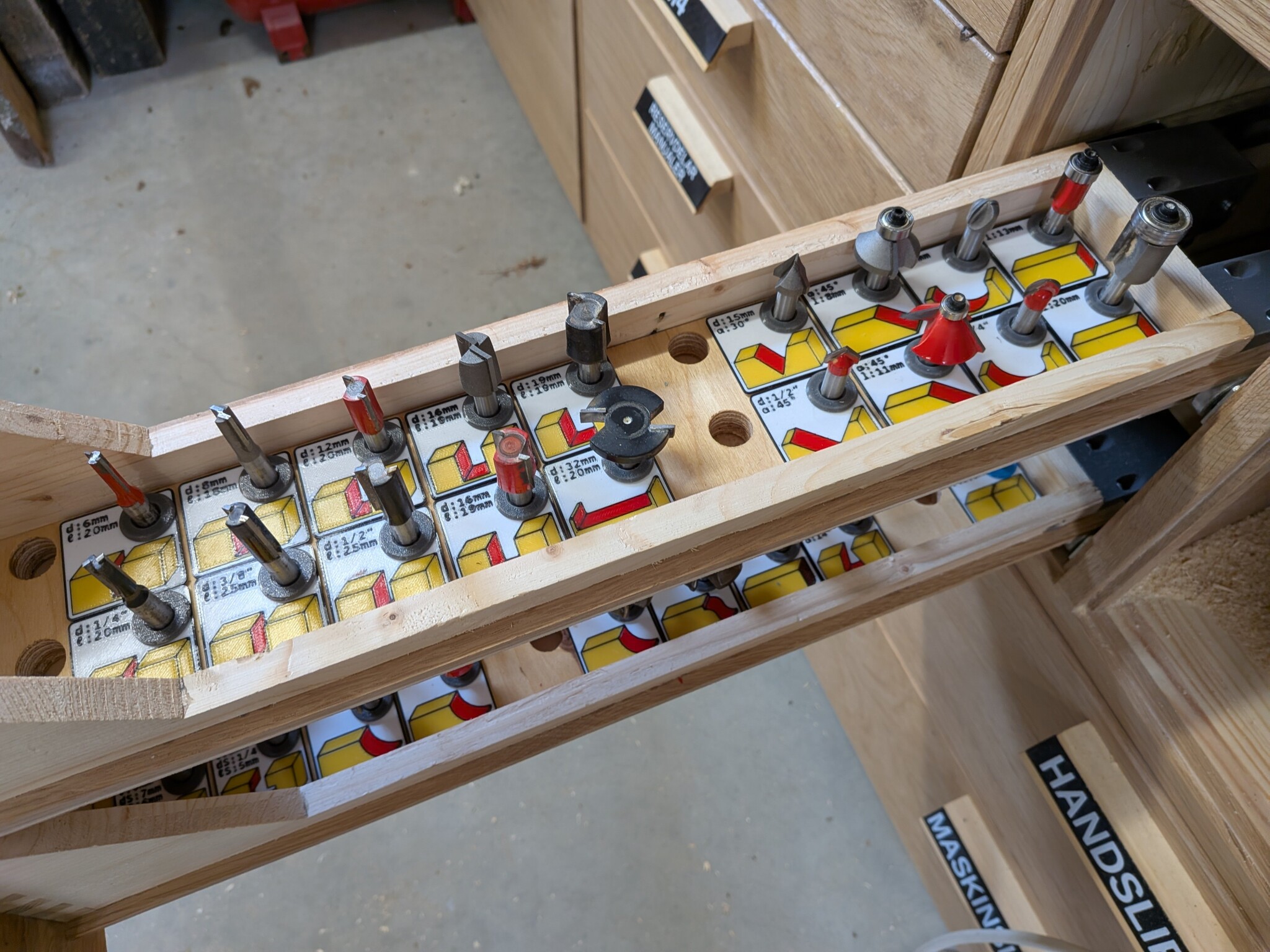

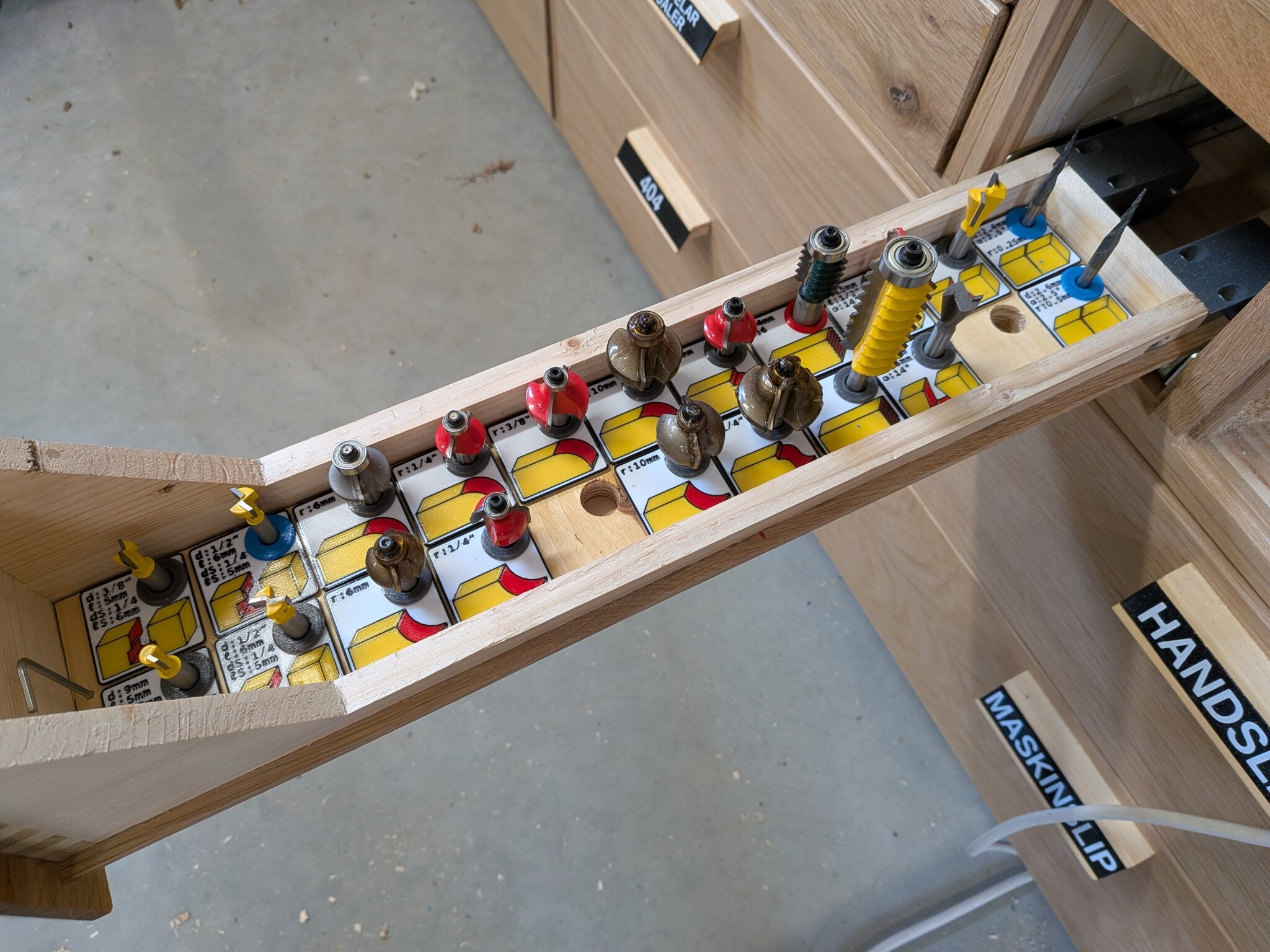

3dskrivaren har gått varm de senaste dagarna och äntligen blev hållare, märkning och sortering av frässtålen klar. Två utdragbara lådor bredvid fräsbordet som gör de lättillgängliga och det snabbt går att få en överblick. Betydligt bättre än föregångaren som betstod av sortiment lådor som de kom i samt några lösa, liggandes i lådan till överhandsfräsen.
Består av två spillbitar plywood med mängder av 16mm hål. Sedan hållare för att anpassa till olika skaftstorlekar på frässtålen. Hållarna håller även fast skyltar som anger relevanta mått samt en trevlig illustration av snittet
Lite overkill, ja vet, men vad gör man inte
För den som tycker texten på etiketten är lite väl suddig, ja, jag håller med, borde kanske använda detta som ursäkt för att skaffa ett 0.25mm munstycke (använda 0.5 nu).
Imponerande. Fast nu vill vi ha en bild på innehållet i låda 404.J JSten skrev:3dskrivaren har gått varm de senaste dagarna och äntligen blev hållare, märkning och sortering av frässtålen klar. Två utdragbara lådor bredvid fräsbordet som gör de lättillgängliga och det snabbt går att få en överblick. Betydligt bättre än föregångaren som betstod av sortiment lådor som de kom i samt några lösa, liggandes i lådan till överhandsfräsen.
[bild][bild][bild]

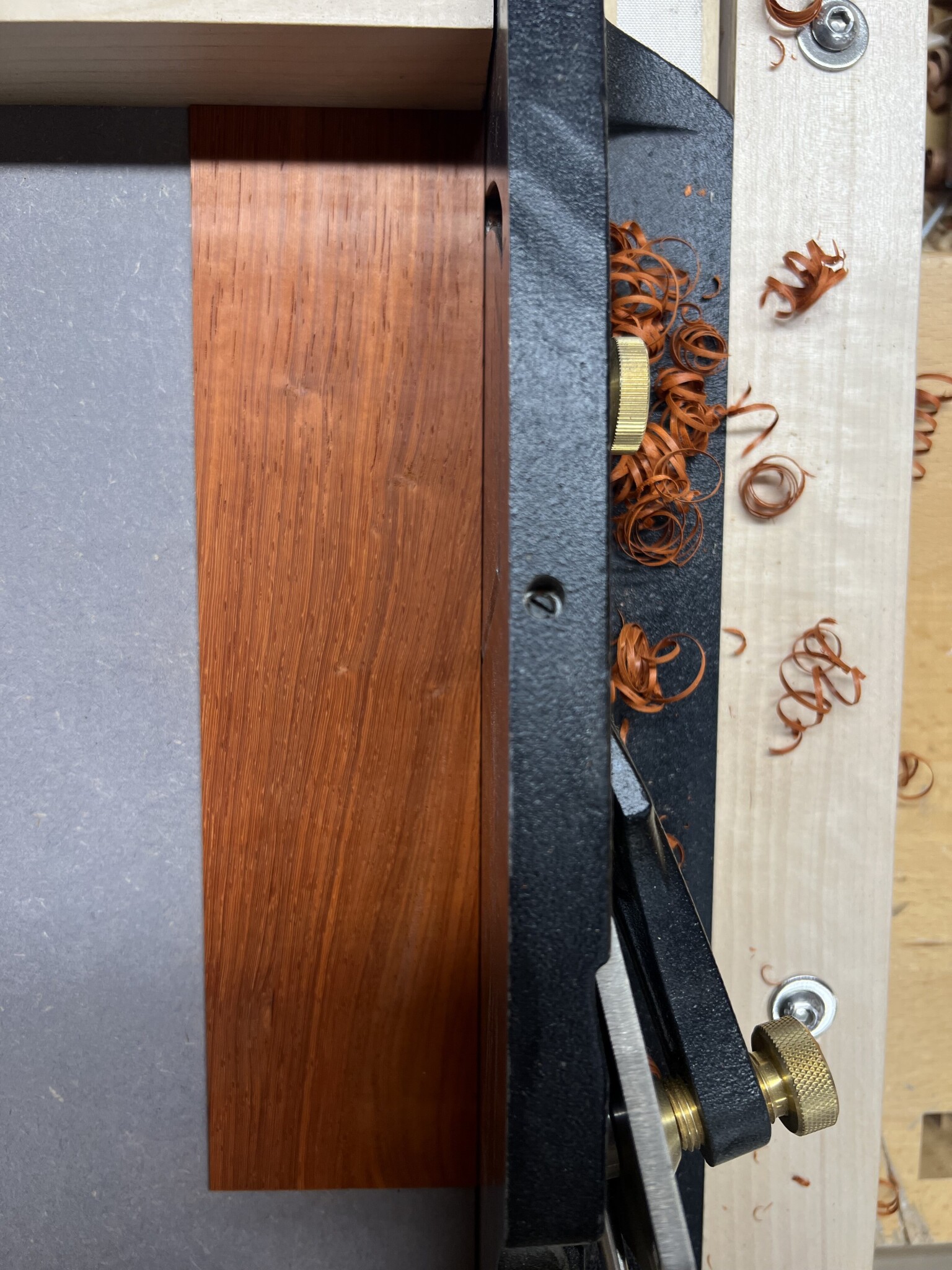

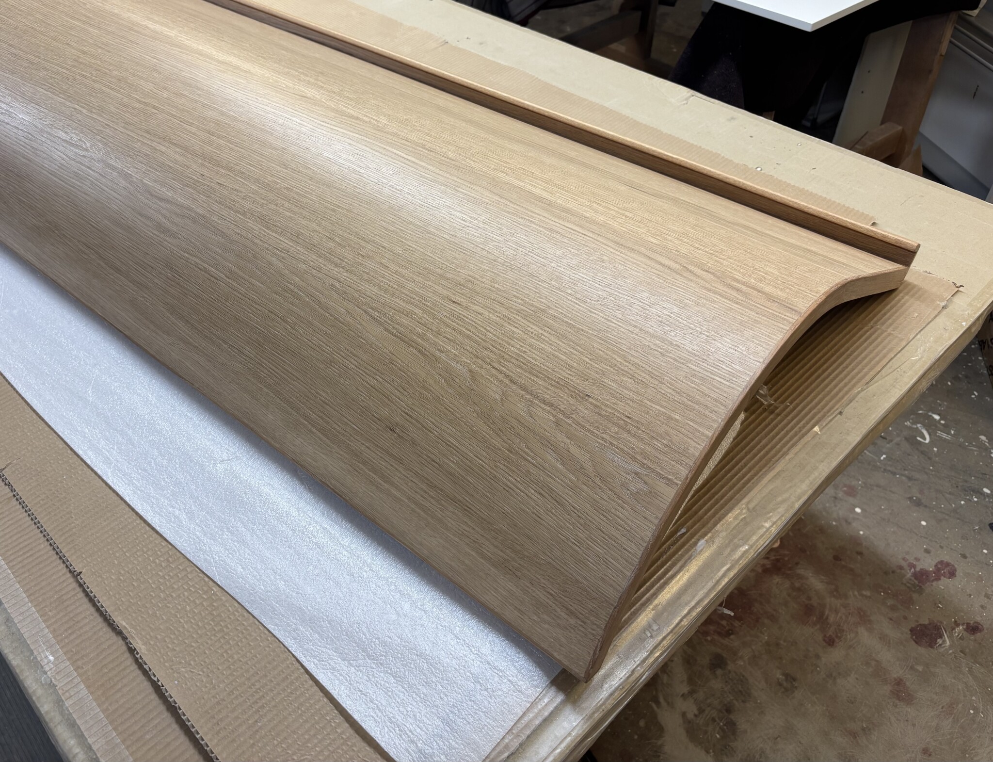

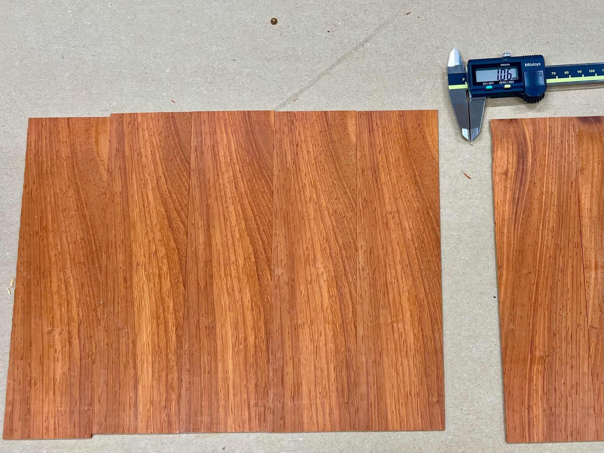

Förberett fanéring av insidan av ett skåps baksida. Lite överraskning för den som öppnar någon dörr. Tack till de som tipsade om en riktig stötlådehyvel när jag var vilse för något år sedan. Det går kanske att städa kanterna på fanér på andra sätt, men det här var ju galet smidigt.
