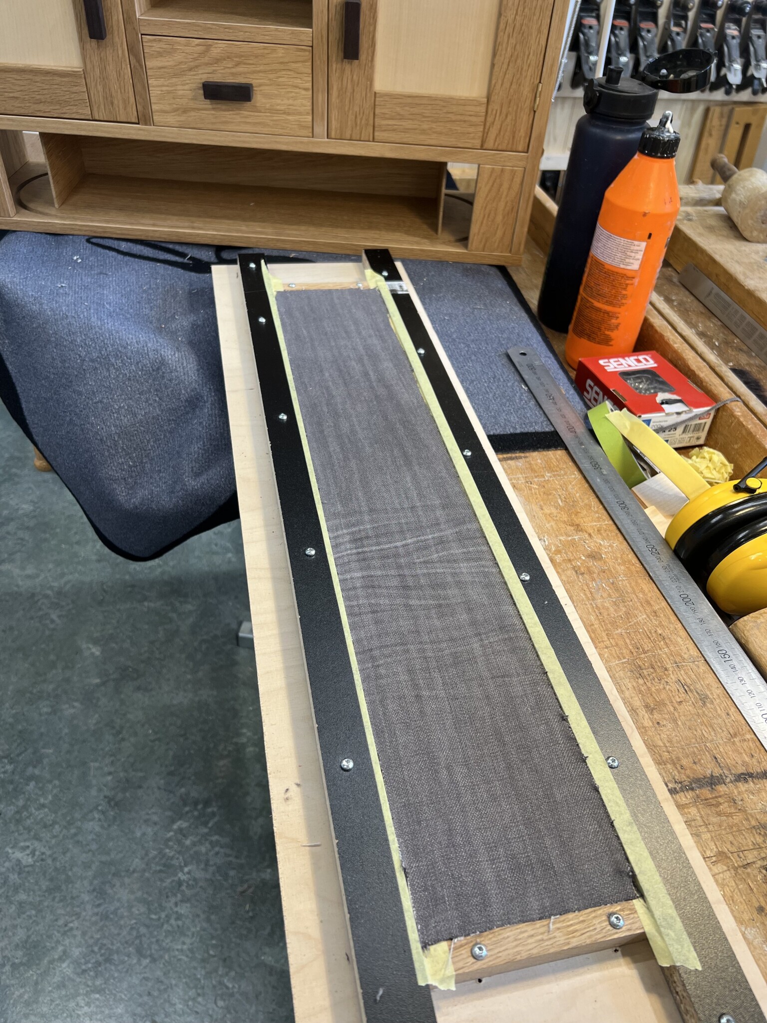

Kanske mer en mental uppgift än det som gjordes med maskiner. I dag erkände jag gör mig själv att jag aldrig kommer komma i mina gamla favoritjeans igen, så de fick bli en del av jalusin till ett skåp.
Gamla jeans används som material i en jalusi som byggs för att passa in i ett träskåp, synligt på en arbetsbänk med verktyg och limflaska.

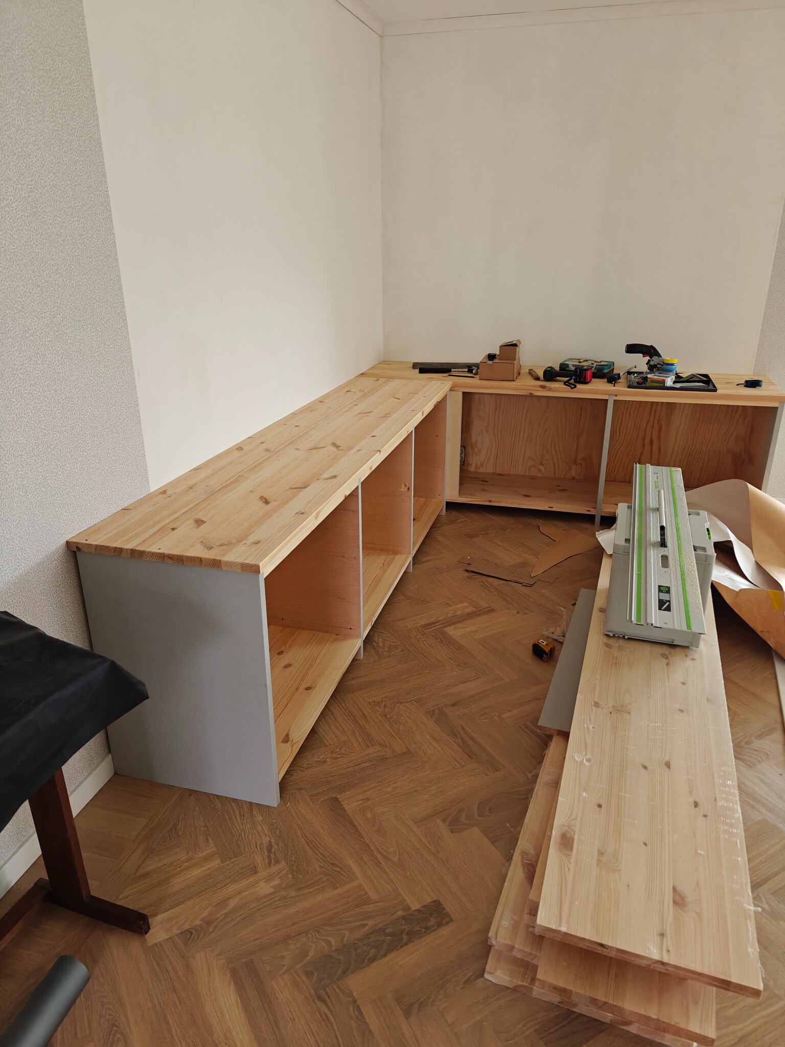

Sakta sakta byggs det en bokhylla.. Omonterad bokhylla i trä under byggnation, verktyg och material på golvet.

Det är också ett sätt att njuta av sina favoriter, men i annan tappning. 😀

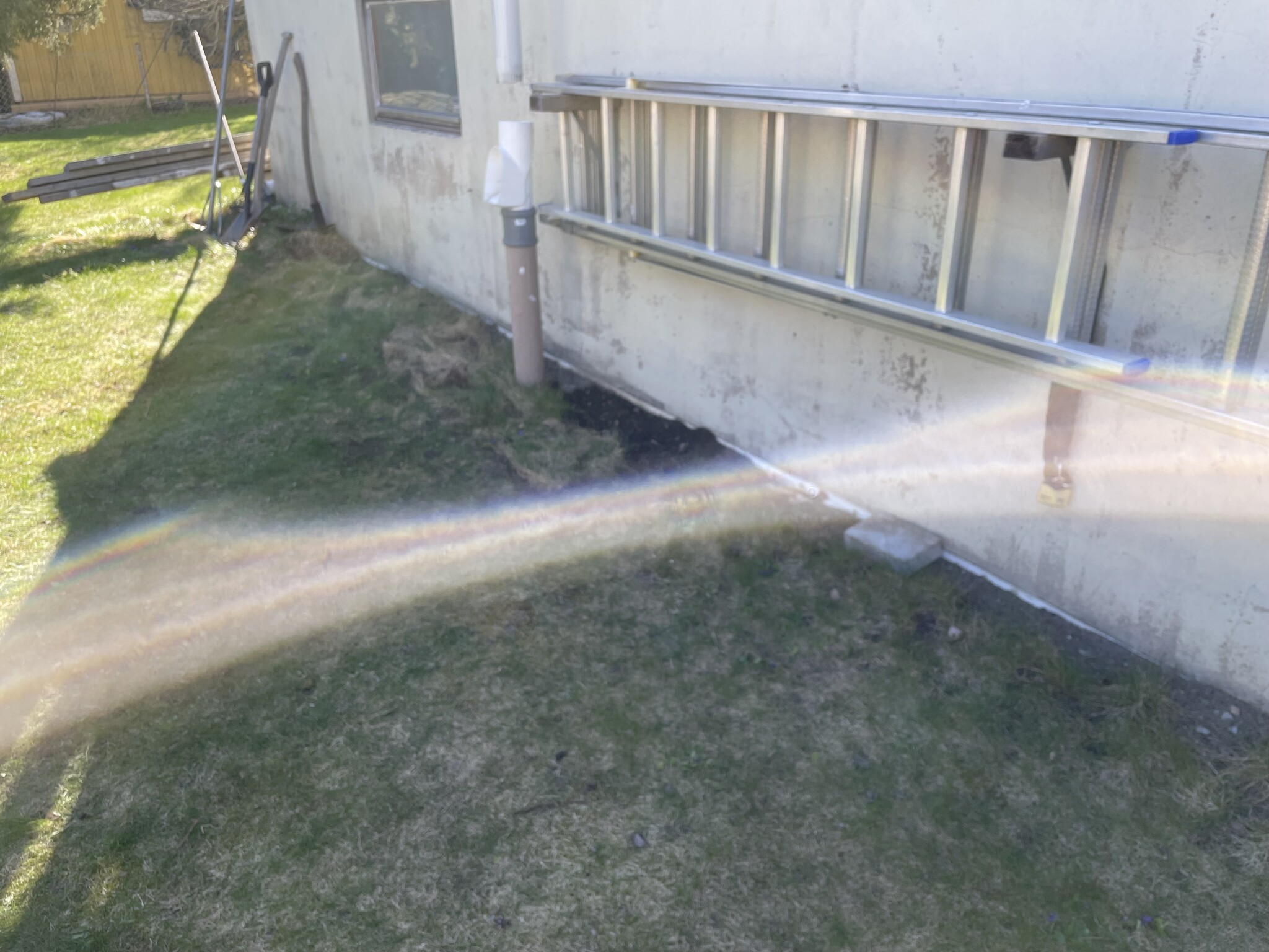

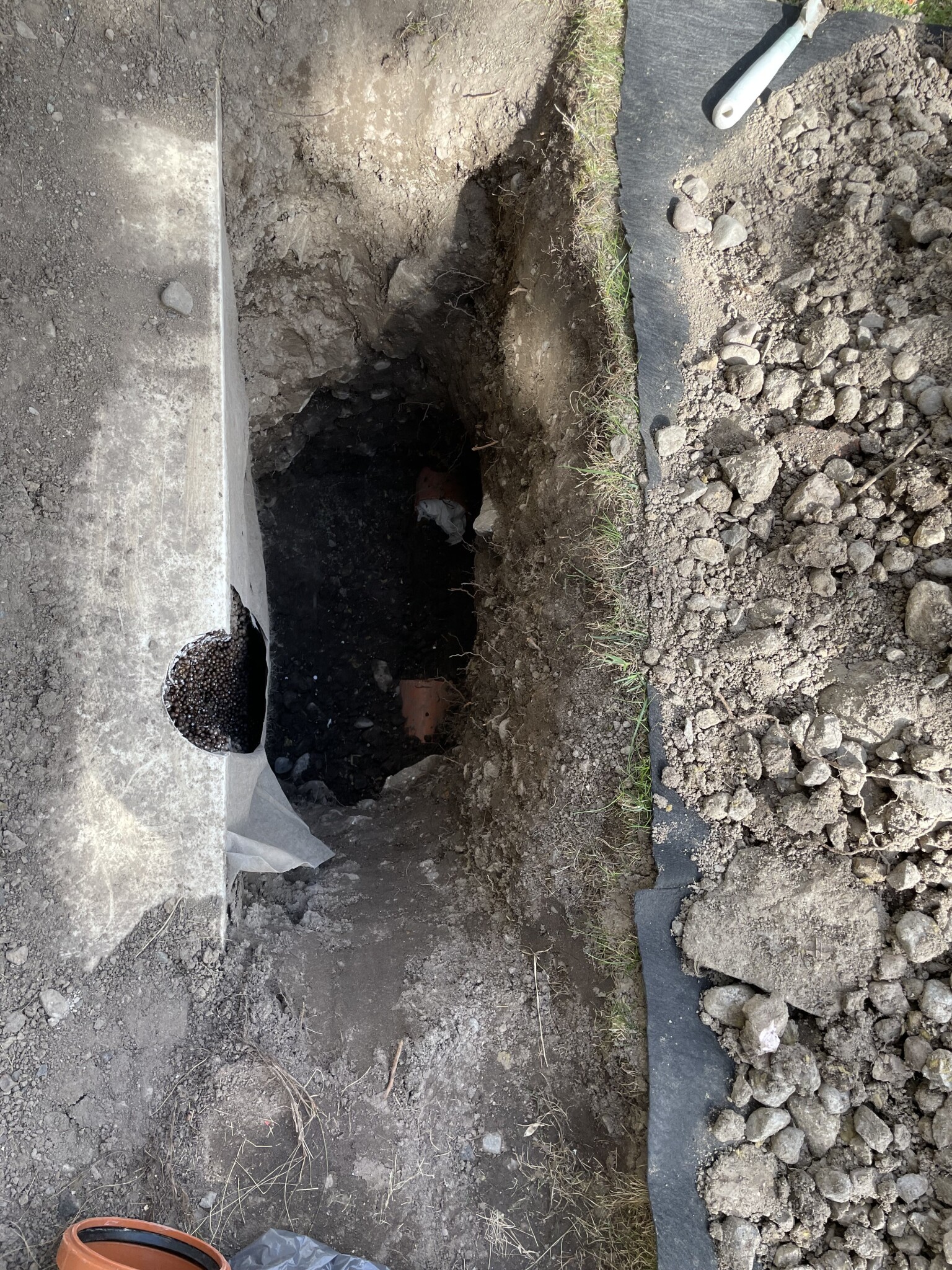

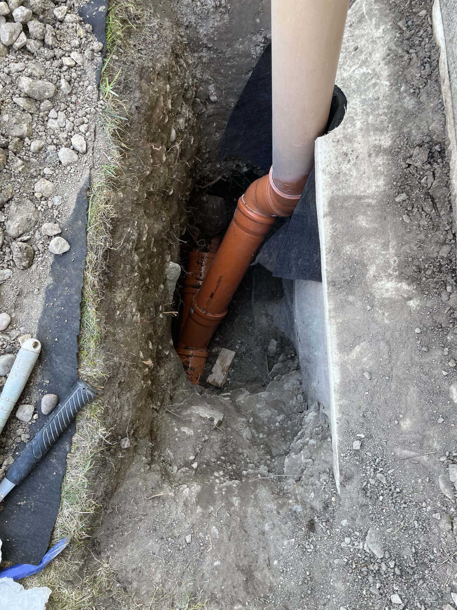

Titthålskirurgi på dagvattenledningar. (Nya stuprören kommer inte ner på samma plats som de gamla). Det låg lite djupare än jag hoppats på.
Schakt med öppnad dagvattenledning och synlig jord och sten, spade på marken. Förberedelser för nya stuprörsinstallationer.
Grävd jord med synliga orangeröda dagvattenrör för stuprör, omgivna av jord, sten och verktyg.
Vägg med fästa stuprör och stege, dagvattenutförande. Solreflektion på gräs, olika nivåer av jord.

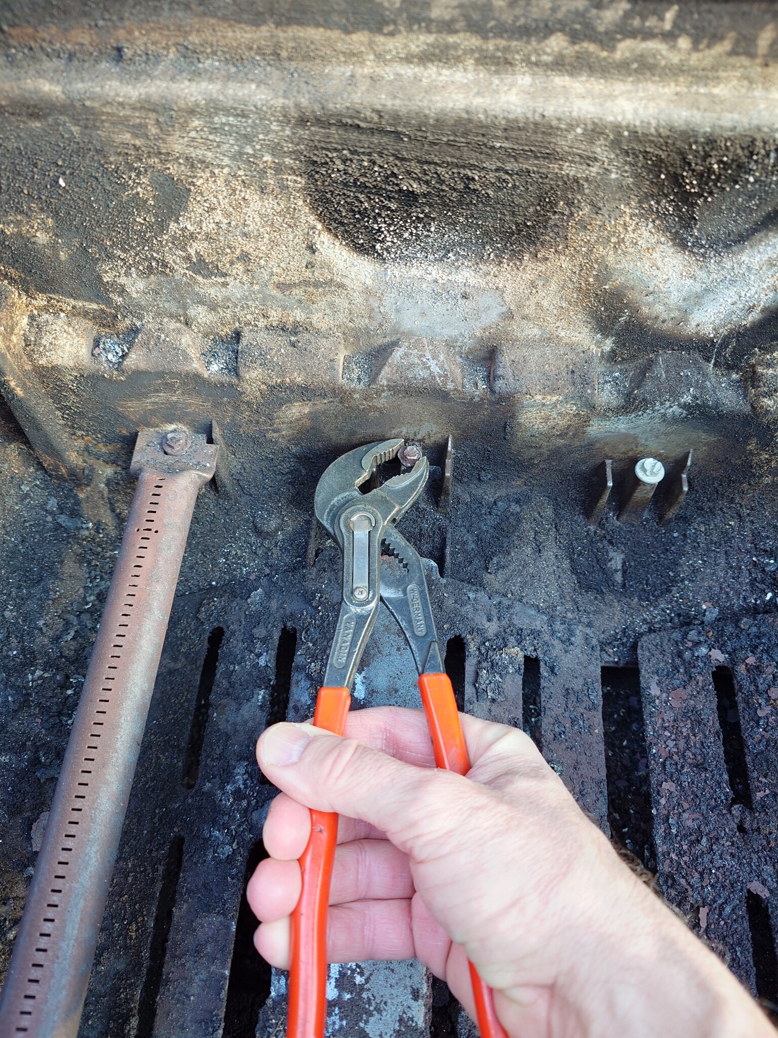

Bytt 2st brännar-rör i grillen.
Hand som håller en polygrip i rostig grill för att byta ut brännar-rör och bortta uttjänta skruvar efter 15 års användning.
Inte mycket kvar av skruvarna efter 15år av grillande året runt.

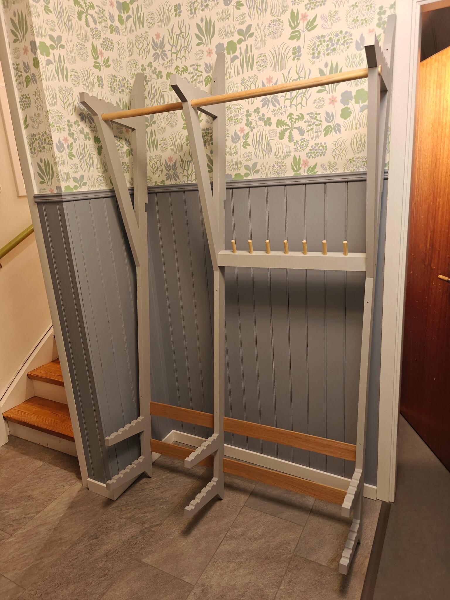

Knåpat ihop en kopia av en känd hatthylla.
Nu tänker jag bara vänta 2-3v innan jag sätter upp den på väggen.. Kopia av en hatthylla i trä, omålad, placerad mot en vägg med blommigt tapetmönster och panel.

Har också haft den tanken. Du har inte måtten att dela med dig av?

Yttermåtten finns på deras hemsida om man klickar hem pdfen som heter produktblad :)
Sen har jag moddad dem för att det ska funka med bröstlisten osv så tror inte mina specifika mått hjälper tyvärr :(

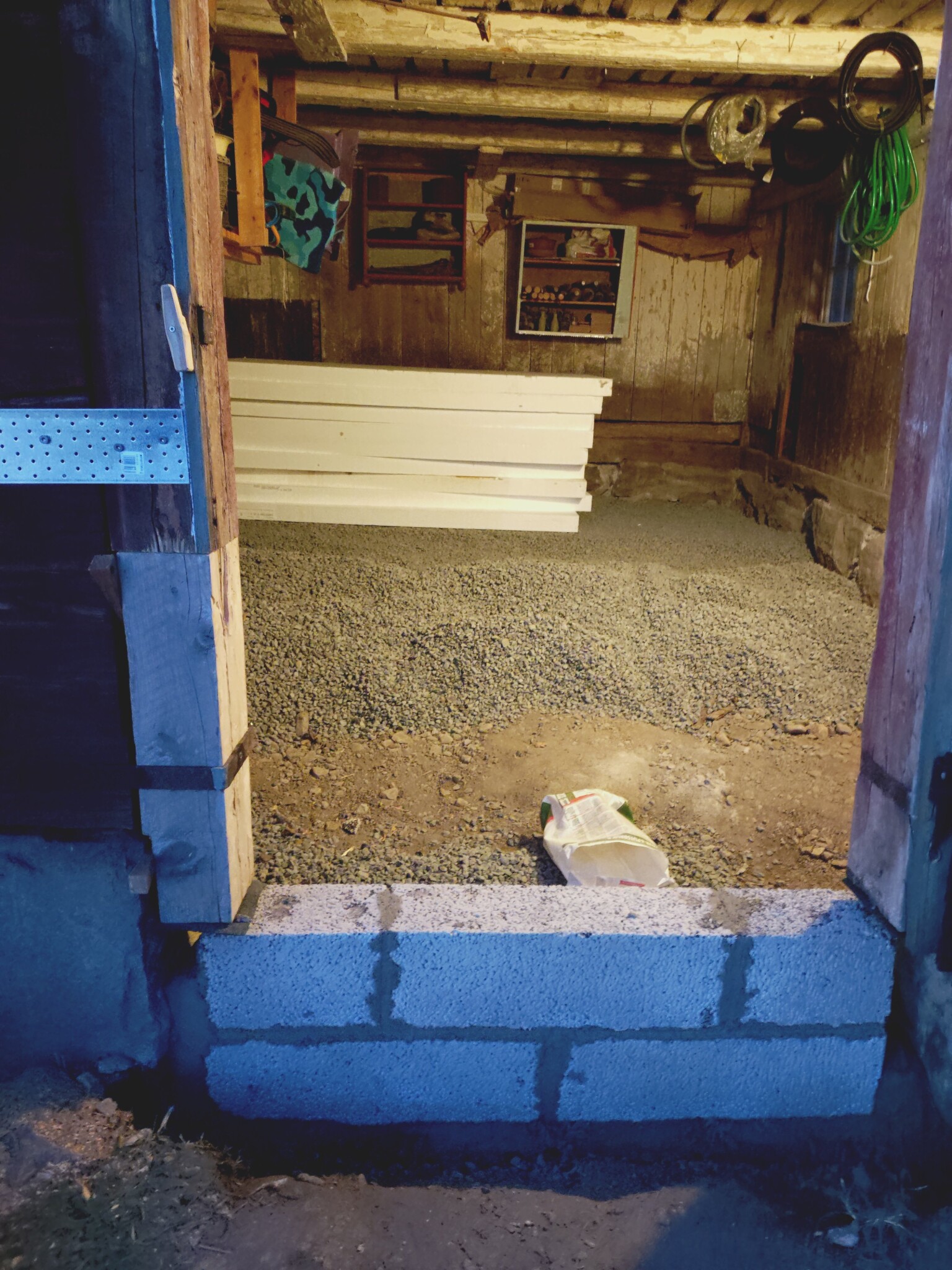

Jobbade tills ljuset nästan försvann
Byggprojekt i garage med grusgolv, staplade brädor, domkraft och ett cementblock. Verktyg och material syns runtom i rummet.

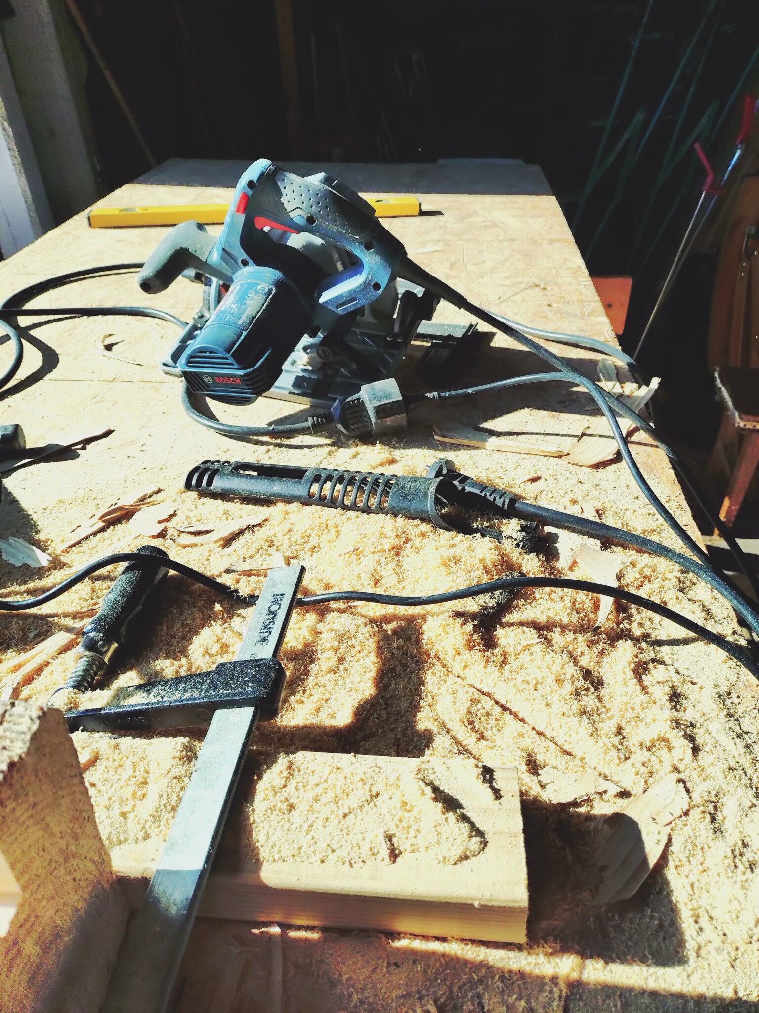

Idag blev den mer grovsnickeri men gu vad cirkelsågen slänger ut så mycket spån !!!!
Cirkelsåg, sågspån och verktyg på arbetsbänk i ett halvfärdigt snickeriprojekt.

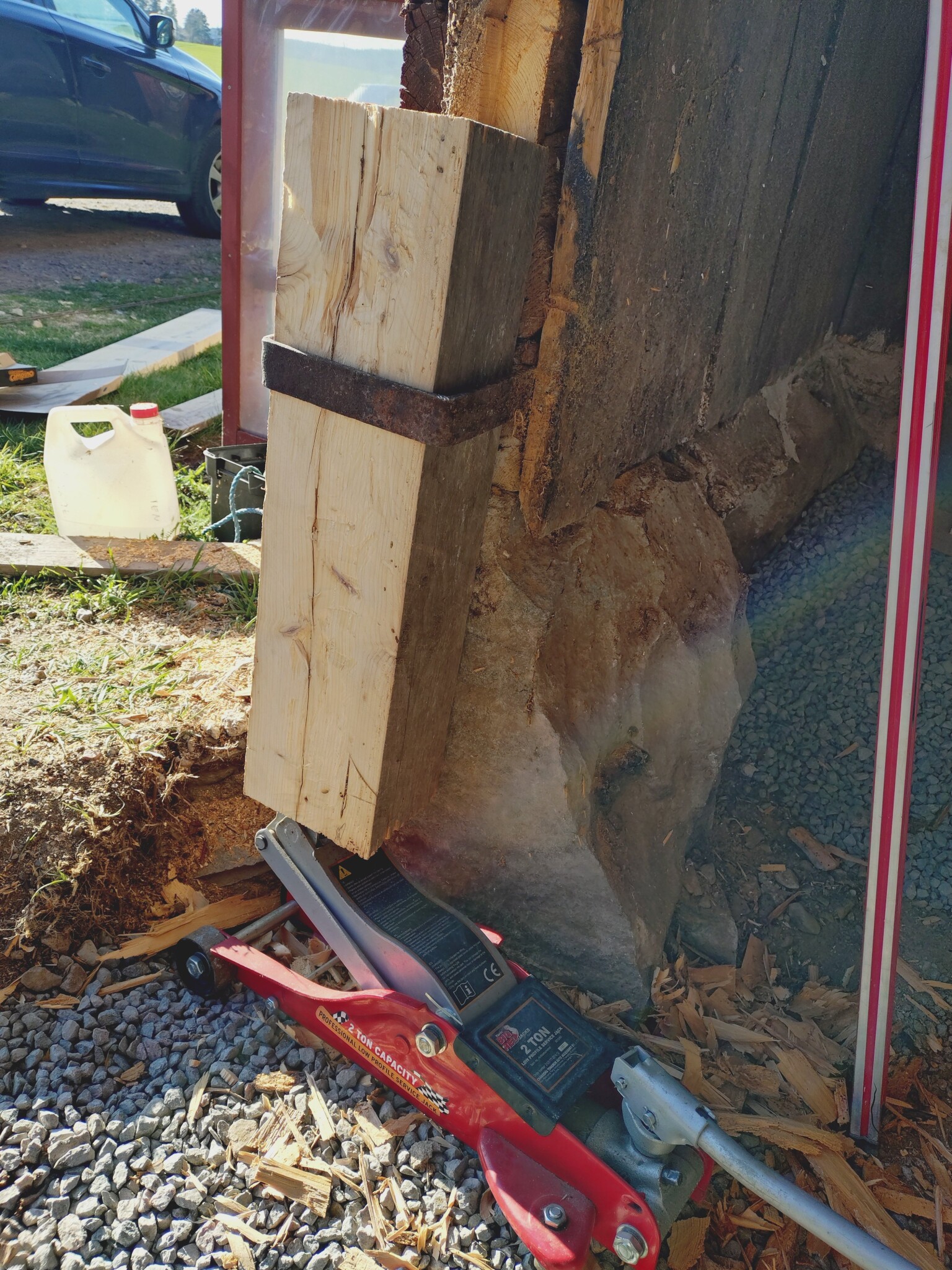

Även domkraften kom till användning
En röd domkraft lyfter en träram mot en vägg med spån och grus omkring, en bil och en plastdunk syns i bakgrunden.

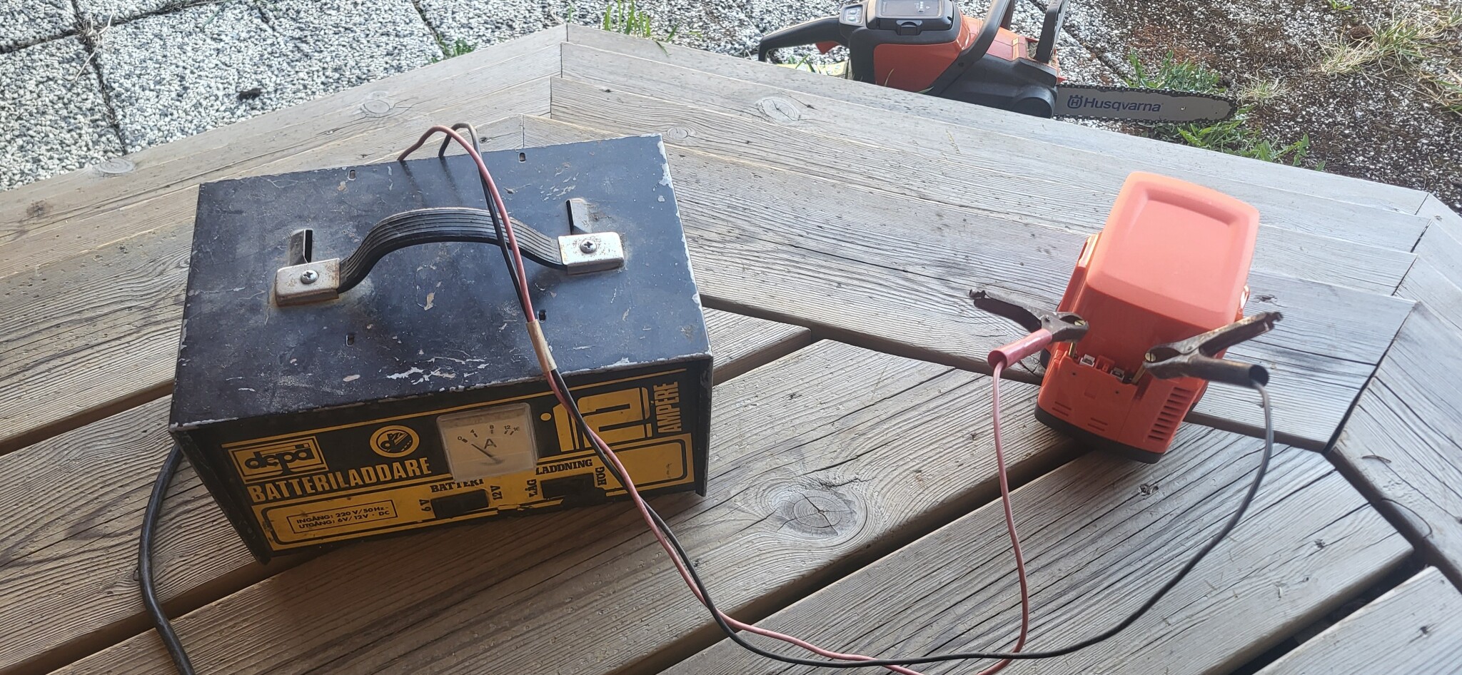

Räddat batterier idag 🙂
Gamla bilbatteriladdare och laddare med kablar ligger på en trätrappa, redo för att ladda ett batteri.
Båda mina BLi10 batterier var död redan i höstas.. Gav inget blink alls när jag tryckte på knappen.
Körde en fuling med en gammal hederlig billaddare.
Mätte bara 1,3V och med laddaren påkopplad så tog det 19V 😀
Efter en halvtimme så kopplade jag in den riktiga laddaren och nu var spänningen såpass att det började ladda 👍
Det andra batteriet går i billaddaren nu, hoppas på samma framgång där.
Tiden får utvisa hur länge dom håller..
Annars köper jag nya celler och löder i.

Att löda fast de nya cellerna är sannolikt ingen bra ide då de tar skada av värmen. Köp hellre en punktsvets avsedd för ändamålet.
