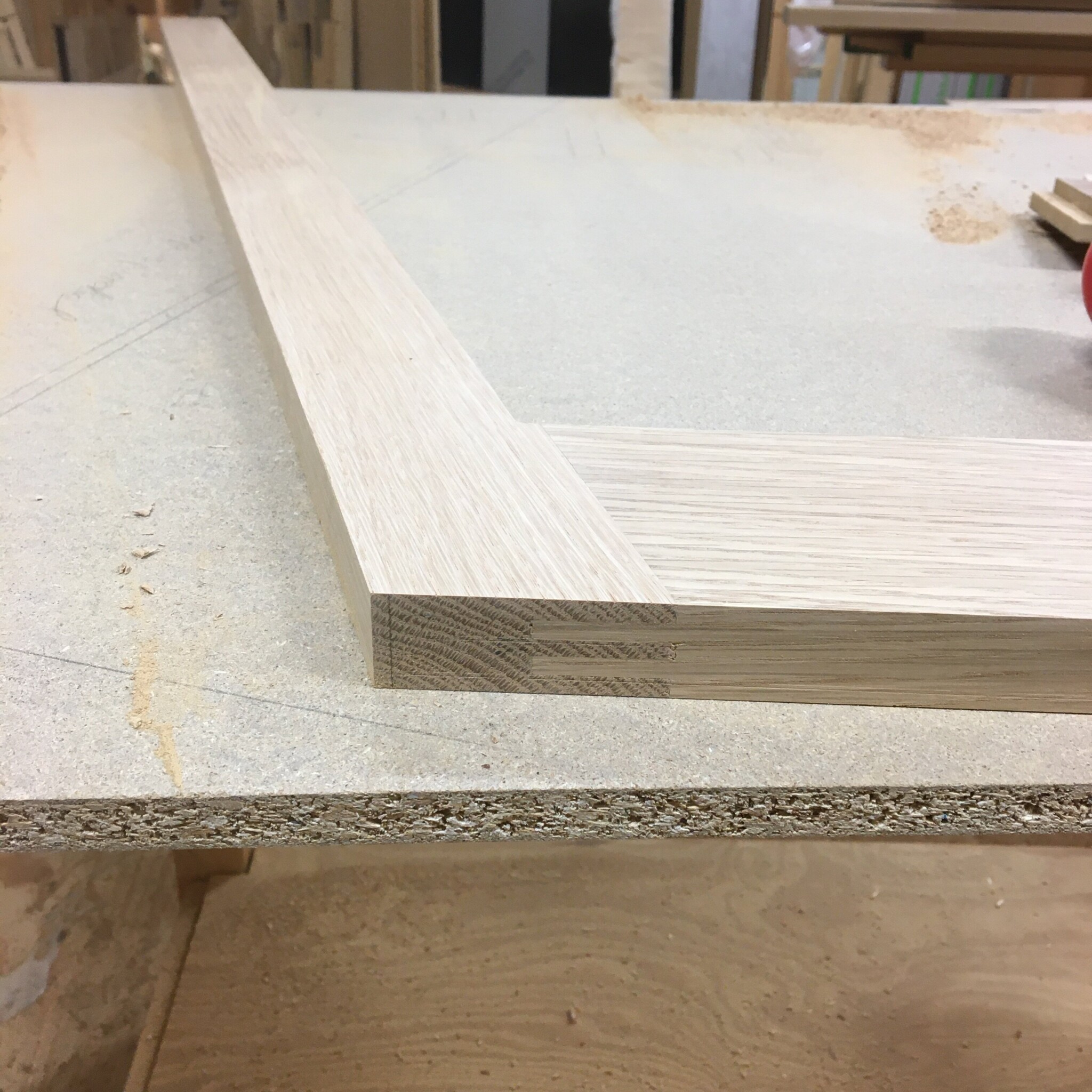

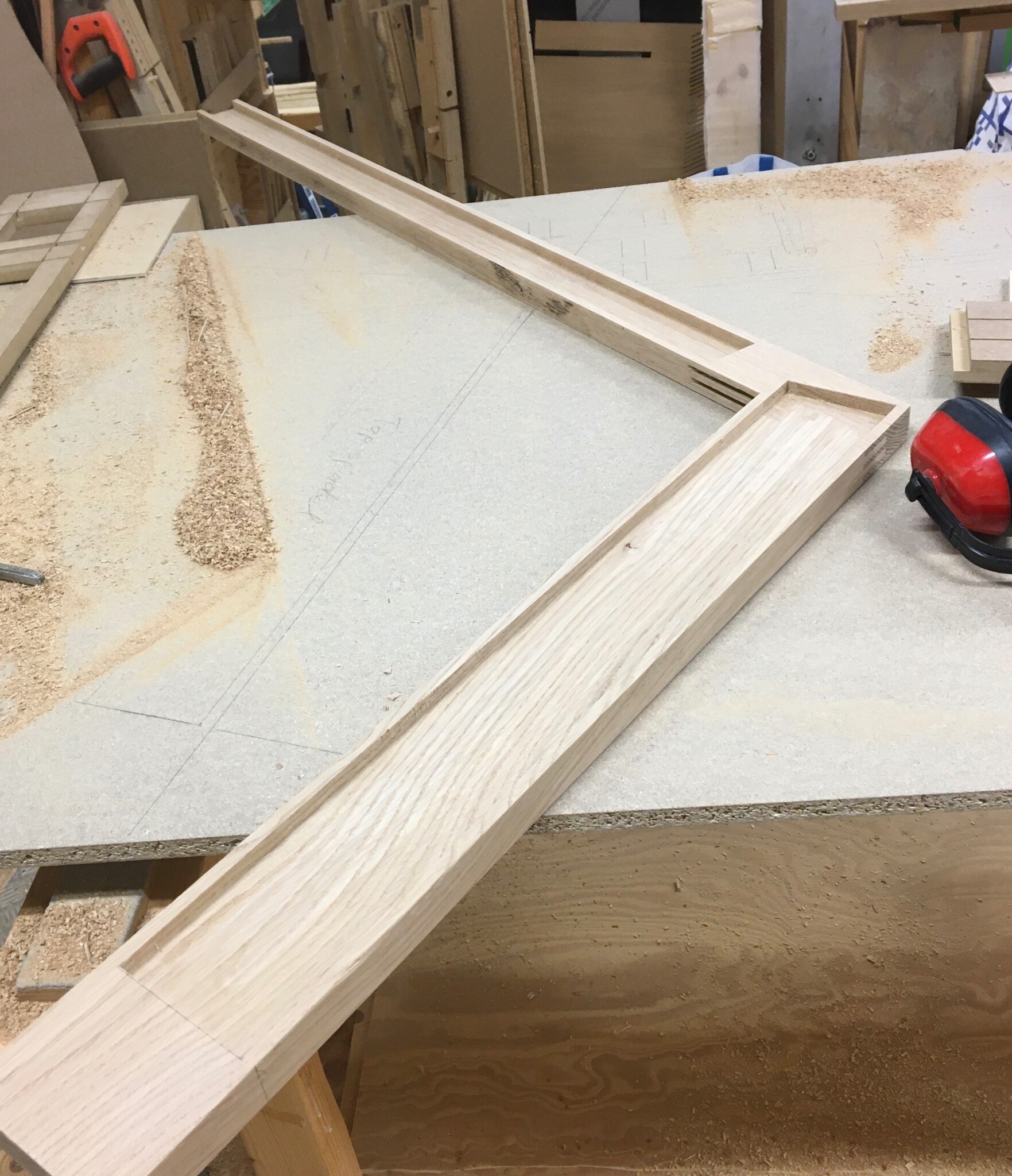

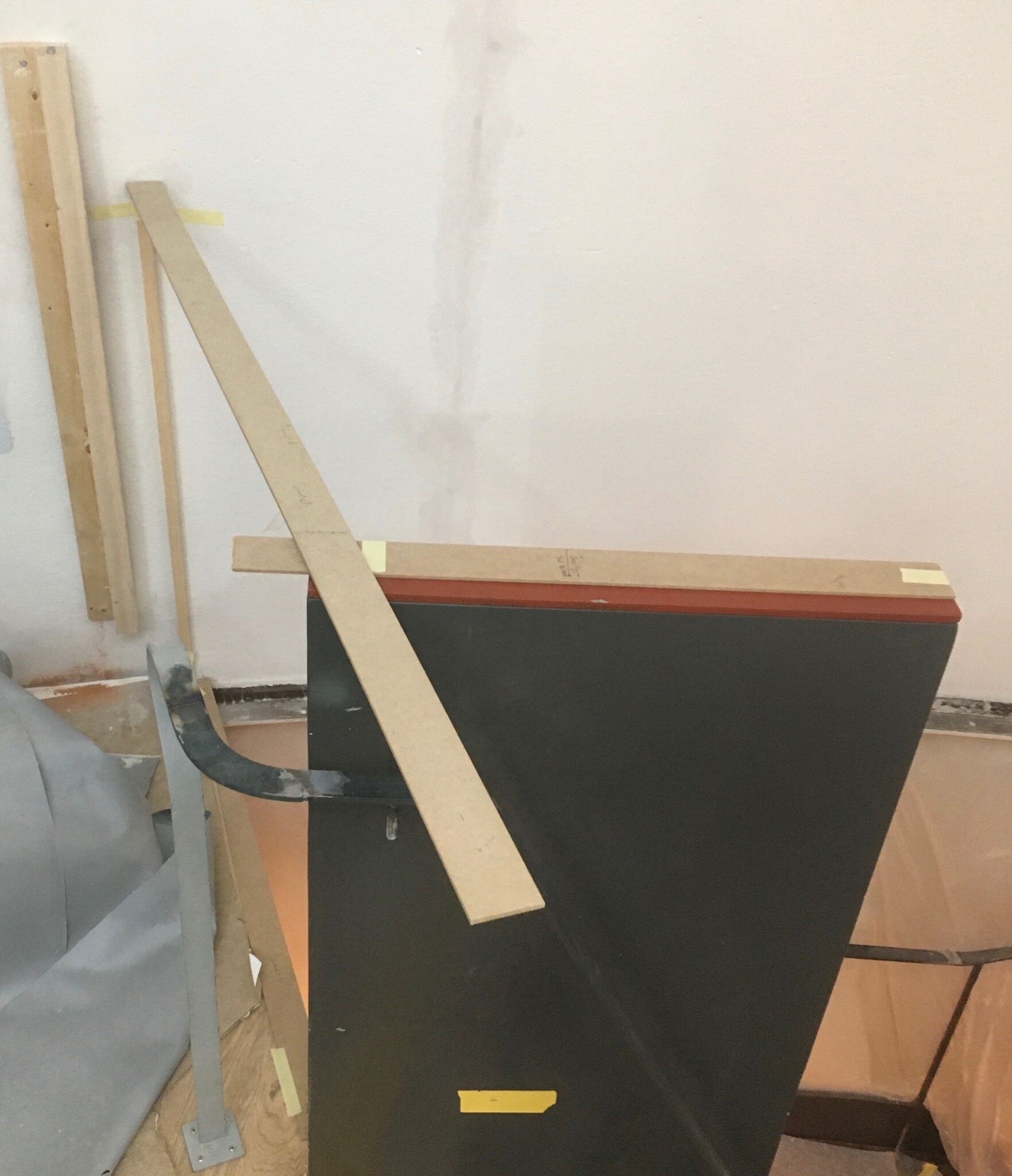

Sista delen av renoveringen av skolbiblioteket börjar bli klar. Nu ringer de och undrar om spaljén/räcket högst upp. Ville ha dem i går typ…
Var på platsen och rekade för en vecka sedan. Då fanns inga golv eller väggar att mäta mot.
Mätte i förrgår och kunde bryta mig loss i dag. Börjar som jag brukar med de krångliga grejerna.
Med lite stickor och MDFremsor har jag mallat var överliggaren borde hamna. Har lodat mot golvkanten för att få rätt vinkel mot spindeln.
Den här gången är vinkeln kritisk. Längd och placering i rymden också.
Låt mig förklara 🧐
Montaget skall förstås vara osynligt. Inga Grabber på min vakt.

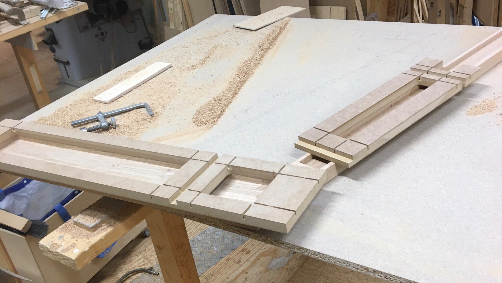

Limmat ihop överliggaren. Här är inslaget av händighet. Första gången för mig med den här sortens fog.
Med hjälp av mallar
Har jag fräst ur så att de ihopbindande delarna döljs när det är klart.
I den bästa av världar så kommer spindeln passa i det stora urtaget. När den ligger där kommer det smala urtaget linjera med och passa perfekt på räcket som skall liva med golvet.
Eller så har någon flyttat väggen och spindeln innan montage. Mätfel kommer jag förneka…
Mvh Findus
PS. Fegade ur. Urtaget för spindeln är två(2)millimeter större på bredden och en(1) på längden än det behöver vara. Fräst bredd 46 för en överliggare spaljé på 45. DS

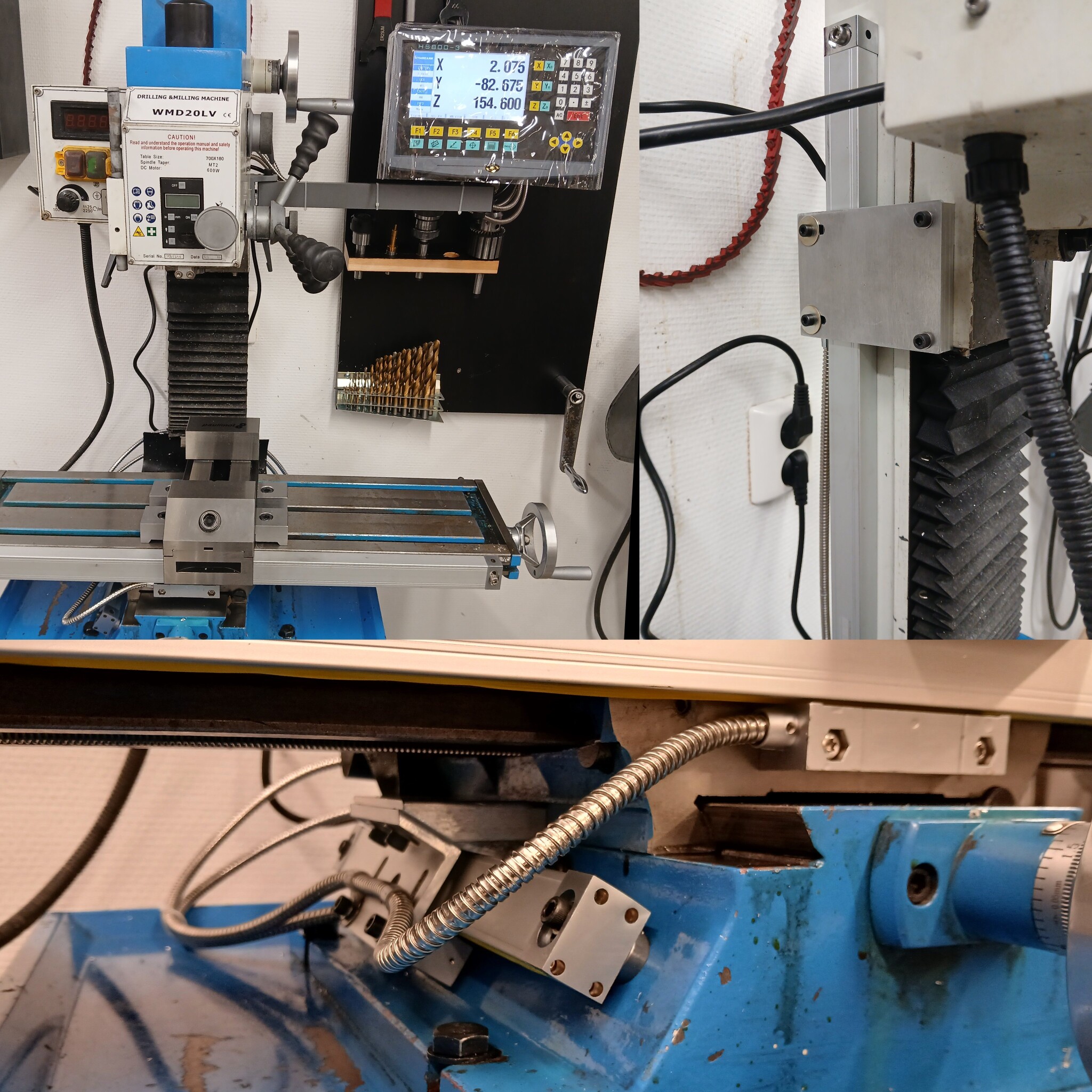

Igår kväll/natt fick jag dit en digitalräknare på lillfräsen. Trots hyffsade skalor och rimligt med spel i skruvarna har det förvånat mig hur besvärligt jag tyckt det varit utan.
Jag lyckades återanvända 6 gängade hål från det tidigare montaget men i övrigt blev allt nytt för att få det som jag vill ha det.
90% klart och helt funktionsdugligt så då är det väl läge att lämna detta för nästa projekt 👍

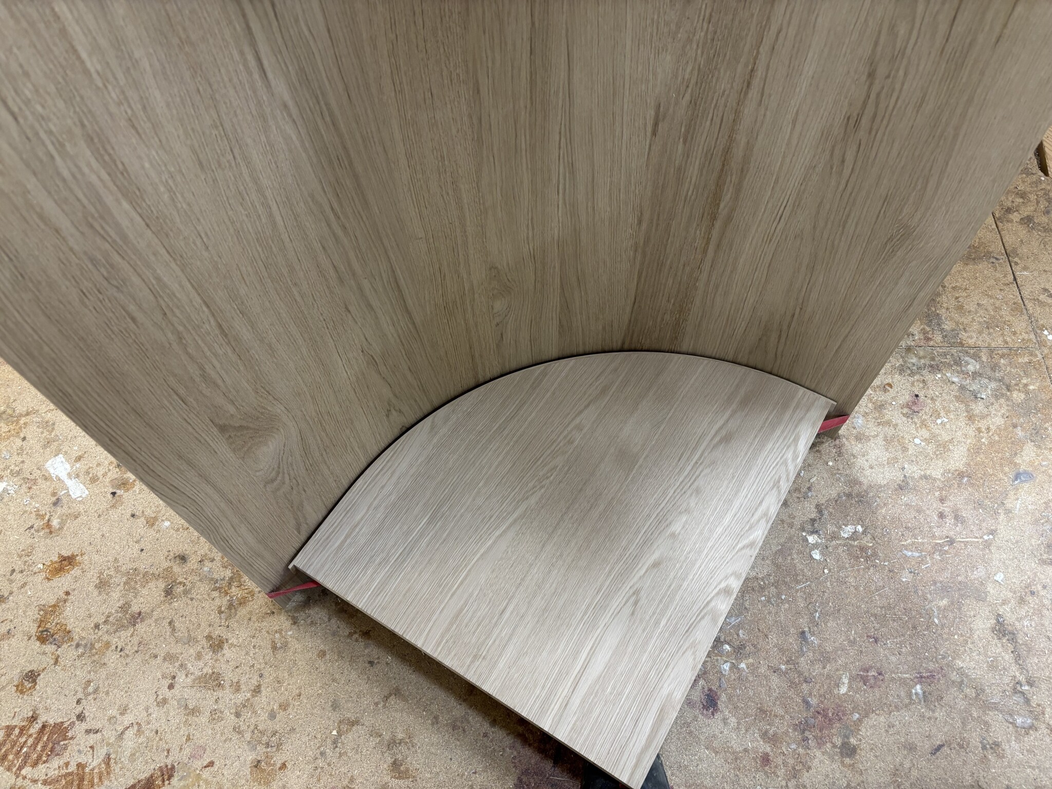

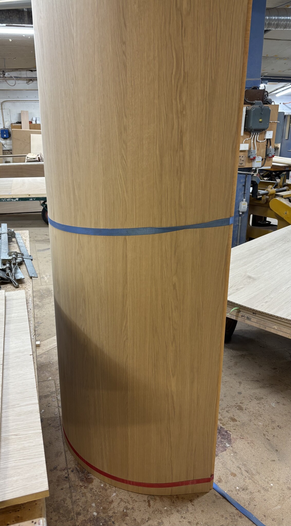

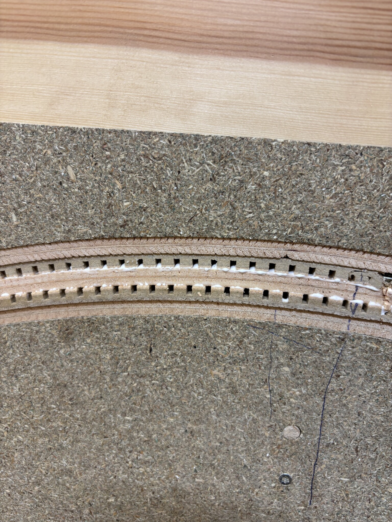

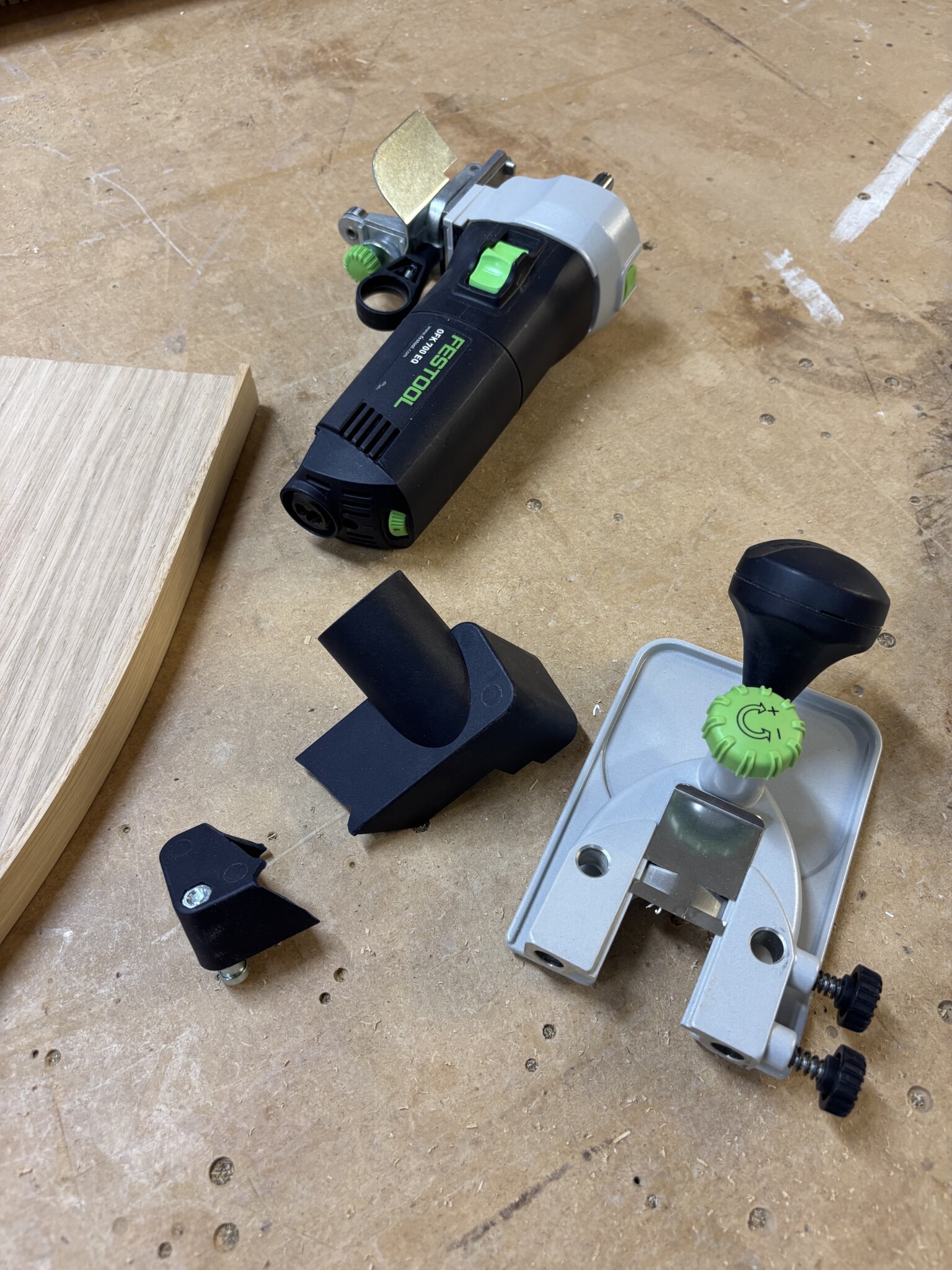

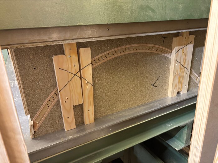

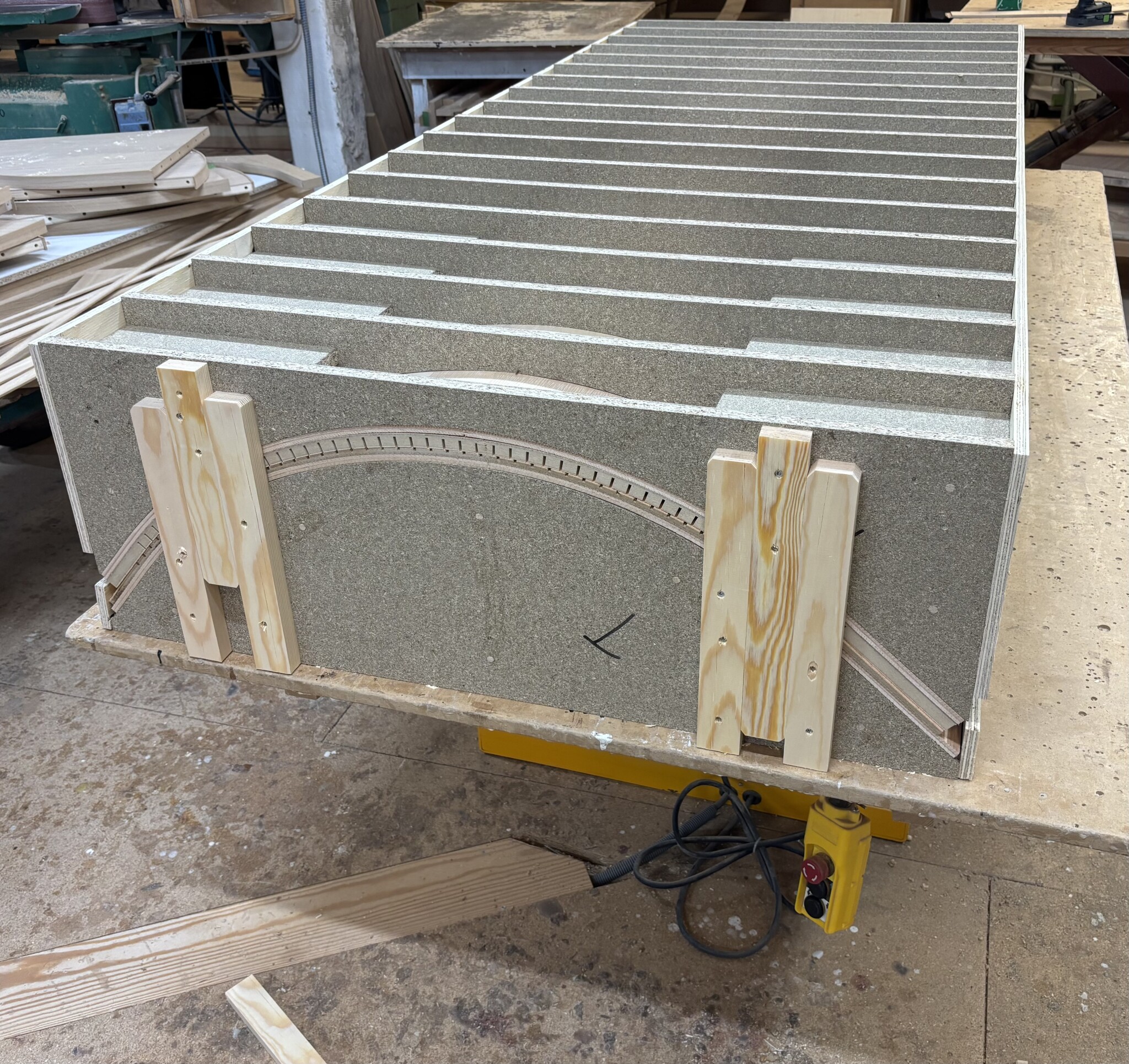

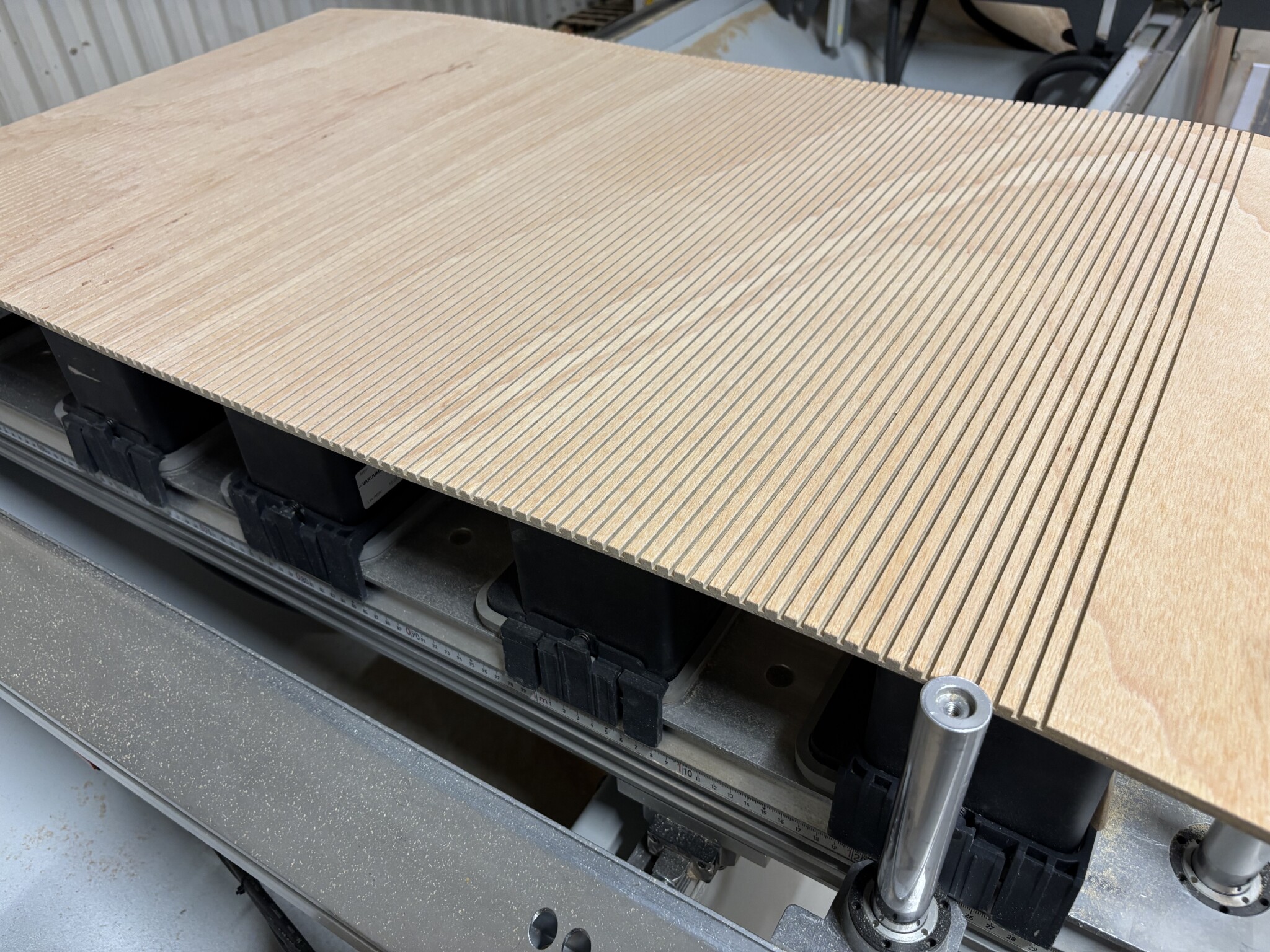

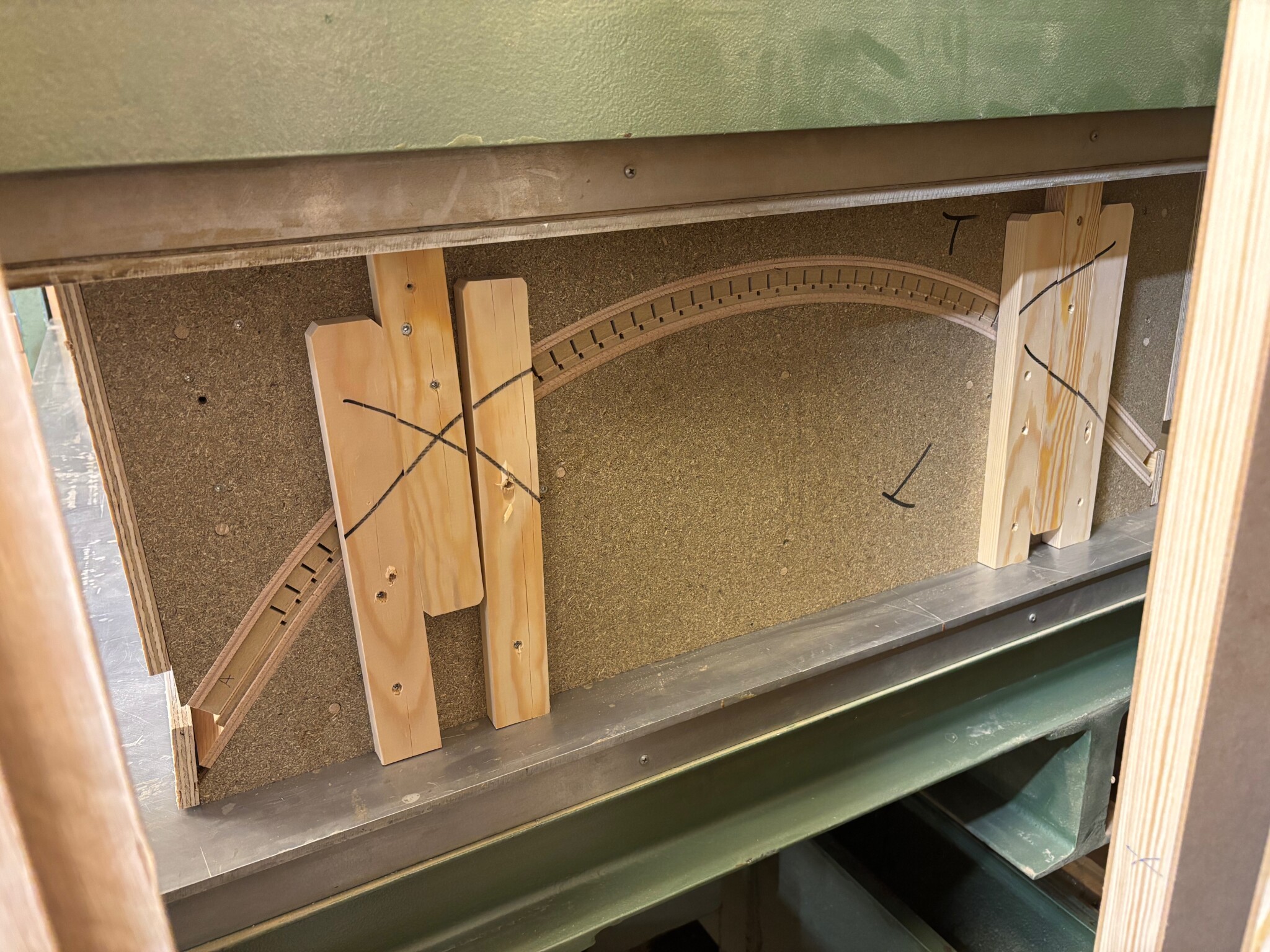

Bakflyt idag..
Luckan jag limmade igår fjädrade tillbaka ett par centimeter.
Tog och fräste bort kantlist på hyllplanen till skåpet medan någon slags plan b formades. Basen på kantfräsen lossnade och flög i väg med fräsen igång. Gick ju så där men det blev i alla fall inget inlägg här: https://www.byggahus.se/forum/threads/posta-skador-olyckstillbud-med-maskiner-och-verktyg.82640/
Luckan har rätt form med spännband…
Plan b blev att såga dubbelt så många spår på baksidan och att använda två st 7 mm fanérade skivor med en 8 mm böjbar plywood som kärna.
Får se imorgon om testet blev lyckosamt.
