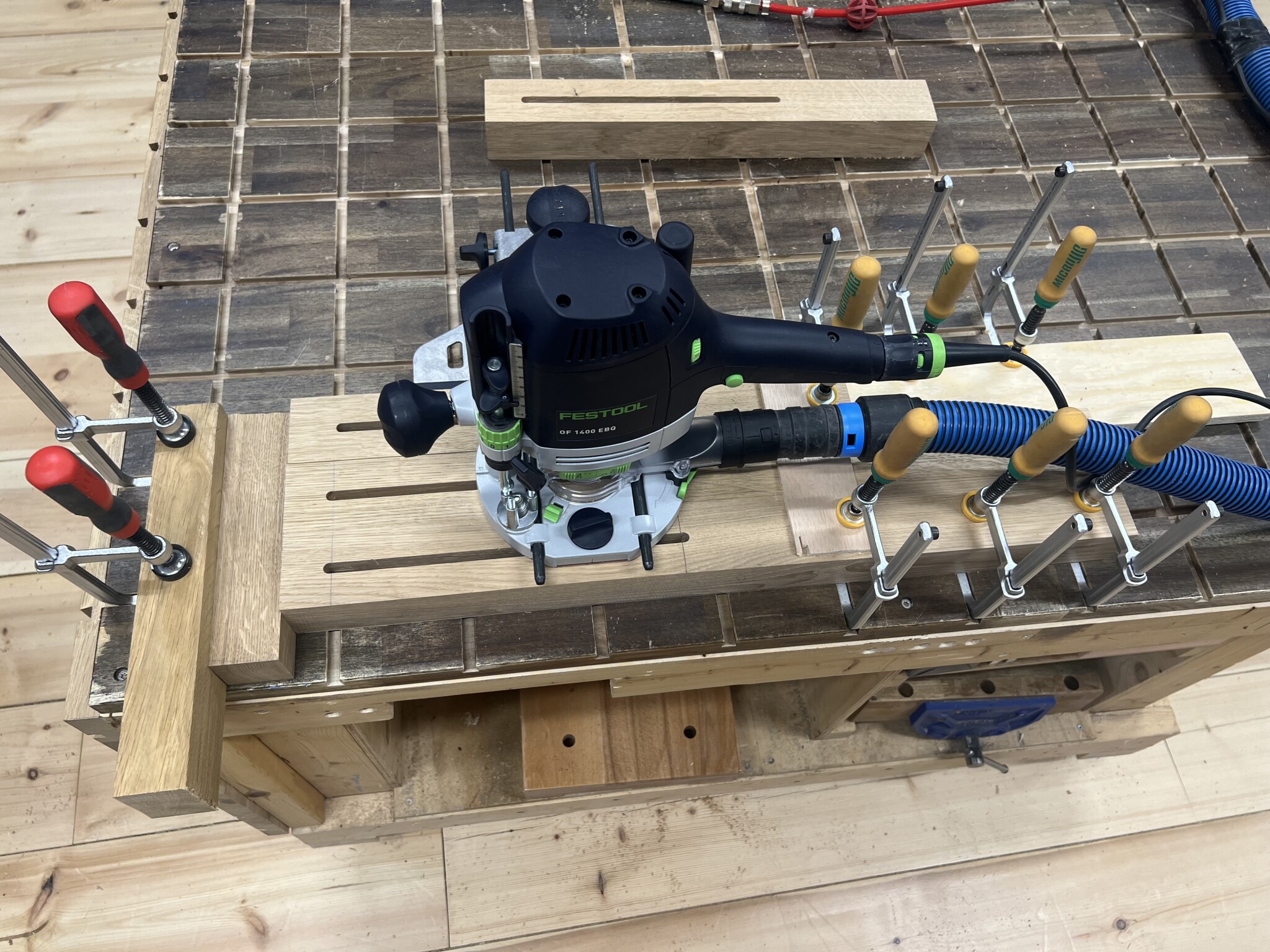

Jag har insett att både liv och träbitar är för sköra för att man ska göra vingliga fräsningar. I går var det kanske på gränsen till överambitiöst, men det gick bra och kändes väldigt tryggt.
Det behövdes en saftränna och därför behövdes det en stabil saftrännejig. Stora fräsen kan inte ha anhållet bakom frässtålet och lilla fräsbordet har för kort anhåll. Handöverfräsning alltså. Alla tvingar fyller faktiskt en funktion, även om det mest ser ut som en dåligt lagd slalombana.
En sänksåg placerad på ett träbord, omgiven av trästycken fixerade med flera tvingar.
Träram under konstruktion på arbetsbänk, fastspänd med svarta klämmor, omgiven av verktyg i snickeriverkstad.
MickeLarsson och 6 till
vad styr du mot med fräsbasen? jag har en liknande lösning men med plywood-L som ger en distans från skärbrädan, men det där ser mycket rejälare ut. men det är välidgt kort distans mellan saftrännan och innerkant på jiggen?
Inte helt säker på att jag förstår frågan, men det är ju internet så jag svarar ändå.
Nu körde jag med fräsen uppe på jigen och använde 40 mm kopierring för att komma in en (liten) bit på skärbrädan. Fräsen har en sänkbar fot, så den vilar stabilt på både ramen och skärbrädan. Om jag hellre vill åka runt bara nere på brädan, vilket ju också är väldigt stabilt, får jag lägga en distans mellan brädan och ramen för att inte rännan ska komma för långt in på brädan.
Var det svaret begripligt?

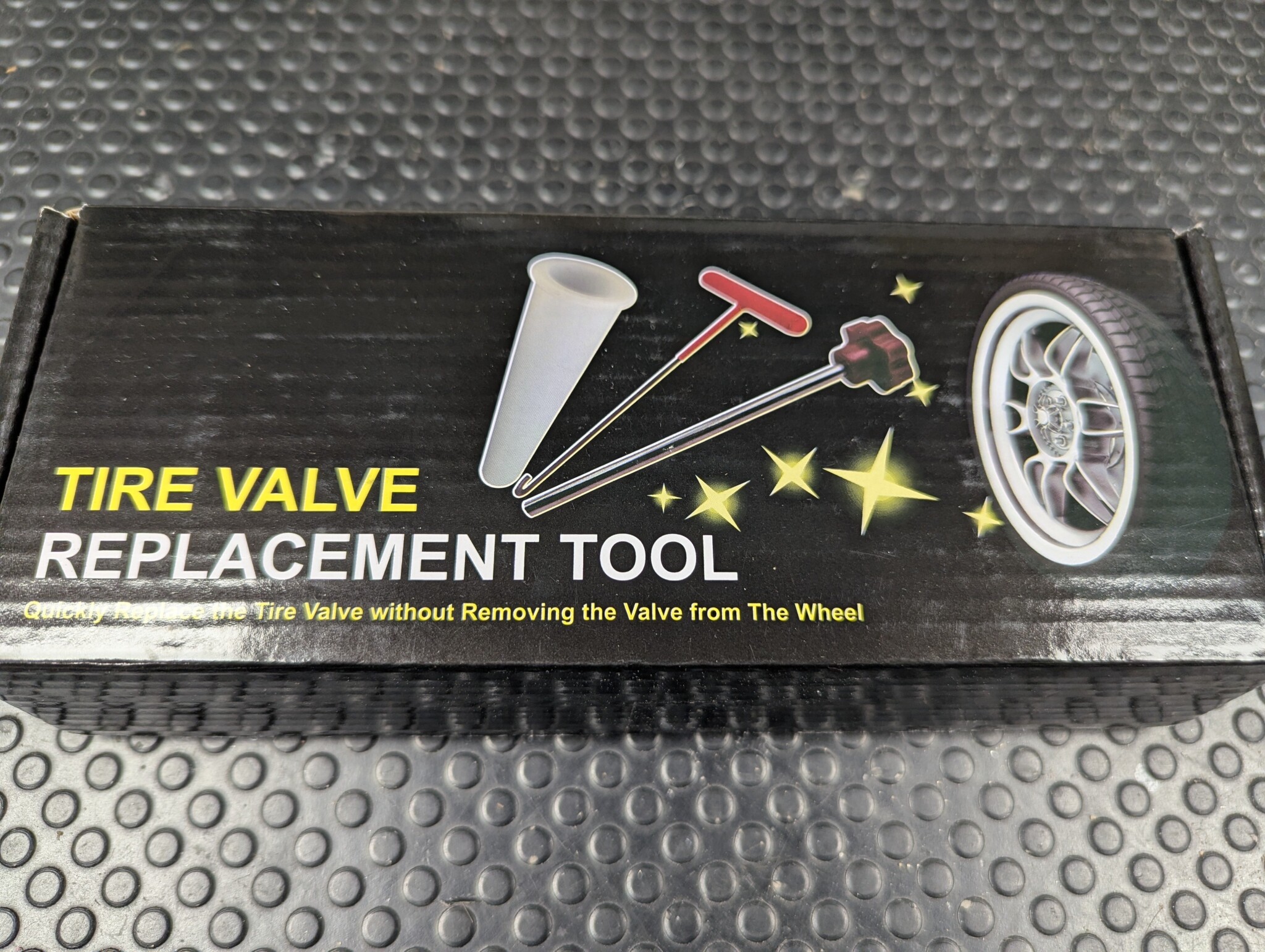

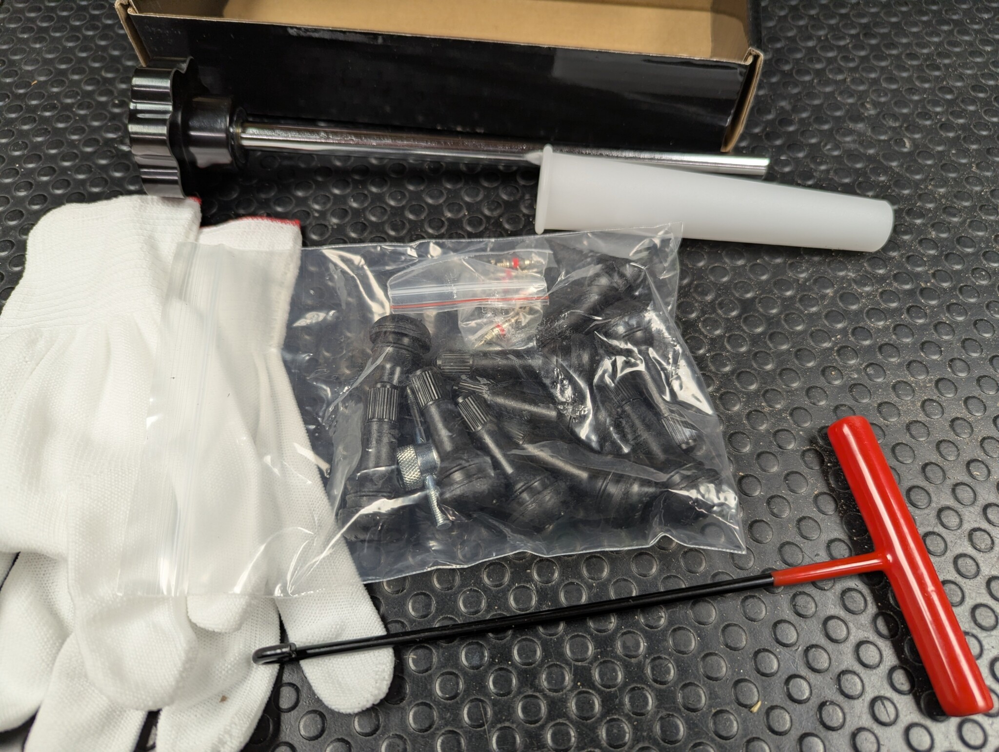

Nytt verktyg införskaffat eftersom "kan själv"! 😆 170 riksdaler! https://amzn.eu/d/067Qg2An
Förpackning för däckventilsbytesverktyg med illustration av verktygen och ett bildäck, text: "Tire Valve Replacement Tool".
Verktygssats med slangventilsverktyg, handskar och ventilkärnor på svart gummimatta.
Nu gäller det att kavla upp ärmarna och hoppas på det värsta efter allt som kan gå snett enligt vad jag läst! 😳

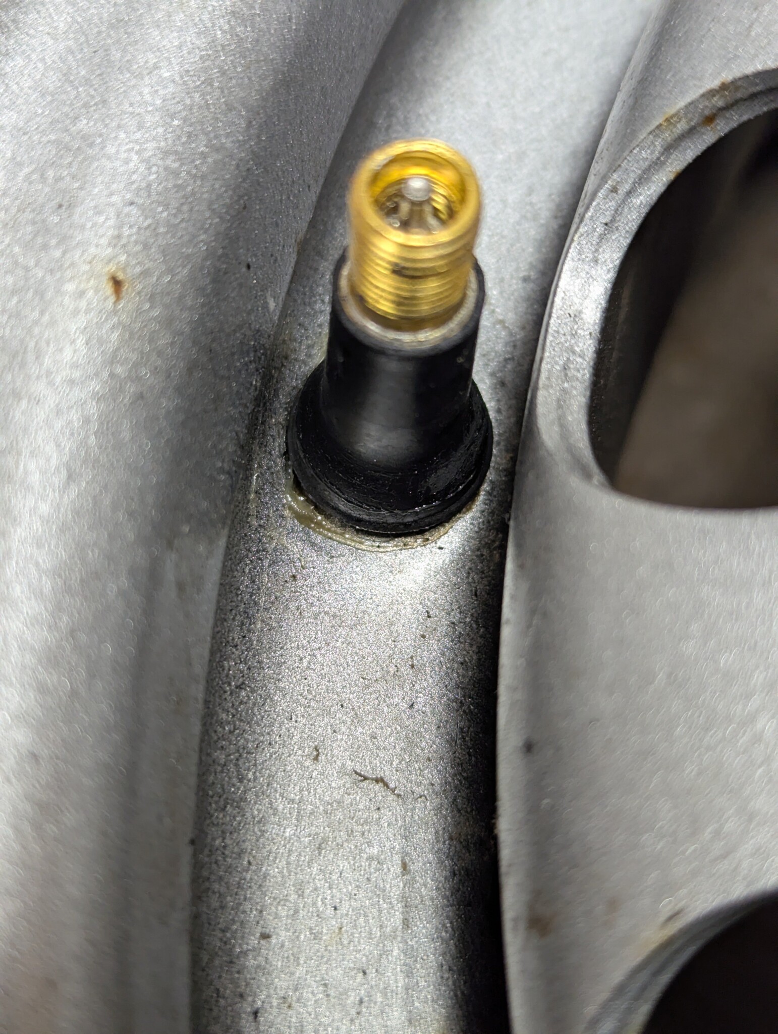

Dags för fiske, peta ner kroken!
Närbild på ett däck och en fälg med en nyinstallerad ventil. Verktyg används för att sätta fast ventilen korrekt.
Lite lirka och vrida och så voila! Une valve! Det gick ju bra! Förstår inte hur man kan lyckas dra av handtaget? 🤔
Ventil monterad på bildäck, närbild av fälg och gummiventil med metallspets.
Den gamle och nya.
Två däckventiler, en äldre och en ny, liggande bredvid varandra på däcket. En del av en metallstång syns bredvid.
Missade tydligen en bild i all iver när nya ventilen skulle in i hålet! 😂 Inget konstigt bara hålla tratten mot fälgen och trycka ner den bestämt och sen dra upp. Men här är det färdiga resultatet!
Närbild av en nyinstallerad ventil på en fälg, med fokus på ventilens gängade topp och metalliska ytor runt omkring.
Tack för idag! 🫡

Vågar man använda en sån på en lättmetallfälg? 🤔
Jag skulle tro att det går bra om man är försiktig med kroken. Alternativt kan man nog montera verktyget som man trycker ner ventilen med och försiktigt dra bort ventilen.

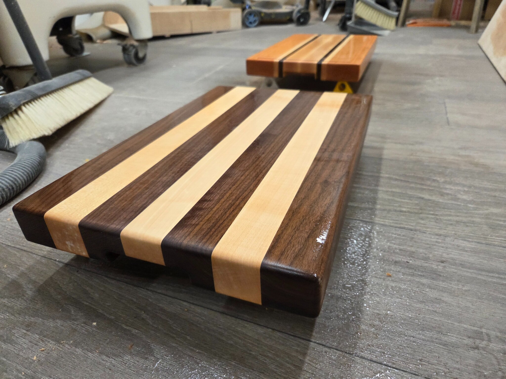

Igår kockades det board butter på åländskt bivax, och idag slipning och "water popping" av ett par skärbräden
  • Köksbord med flera burkar innehållande åländskt bivax board butter, en kastrull med slev och en flaska.
  • Randiga skärbräden i trä under slipning och "water popping" på verkstadsgolv.
