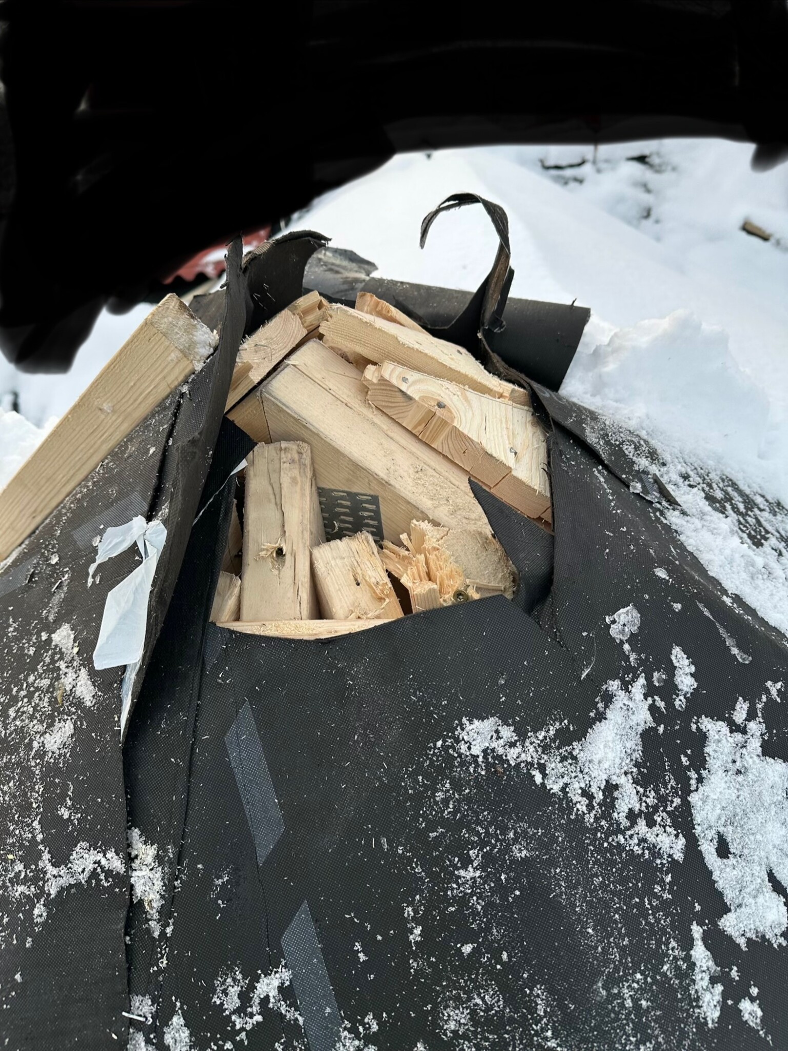

Men här har du definitivt efter dagens strikta byggtolerans. Med pappkniv som verktyg så skar jag bort sju, SJU! lager med underlagspapp för att upptäcka vad? Detta formidabla spektakel av underlag som är tänkt att sedan beklädas med plåt! Det är ett projekt av närmast TRUMPISKT mått på galenskap. Tror ni att jag nöjde mig med detta resultat som underlag? Och detta är bara en av andra ”färdiga” detaljer som jag med gråtskratt får ta hand om dagligen.
Man kan närmast tro att detta är en majbrasa, men det är faktiskt toppen på ett torn.
Och självfallet för kundens skull så är bilden maskad.
En hög med brutet virke täckt i snö på ett tak med svart takmaterial.

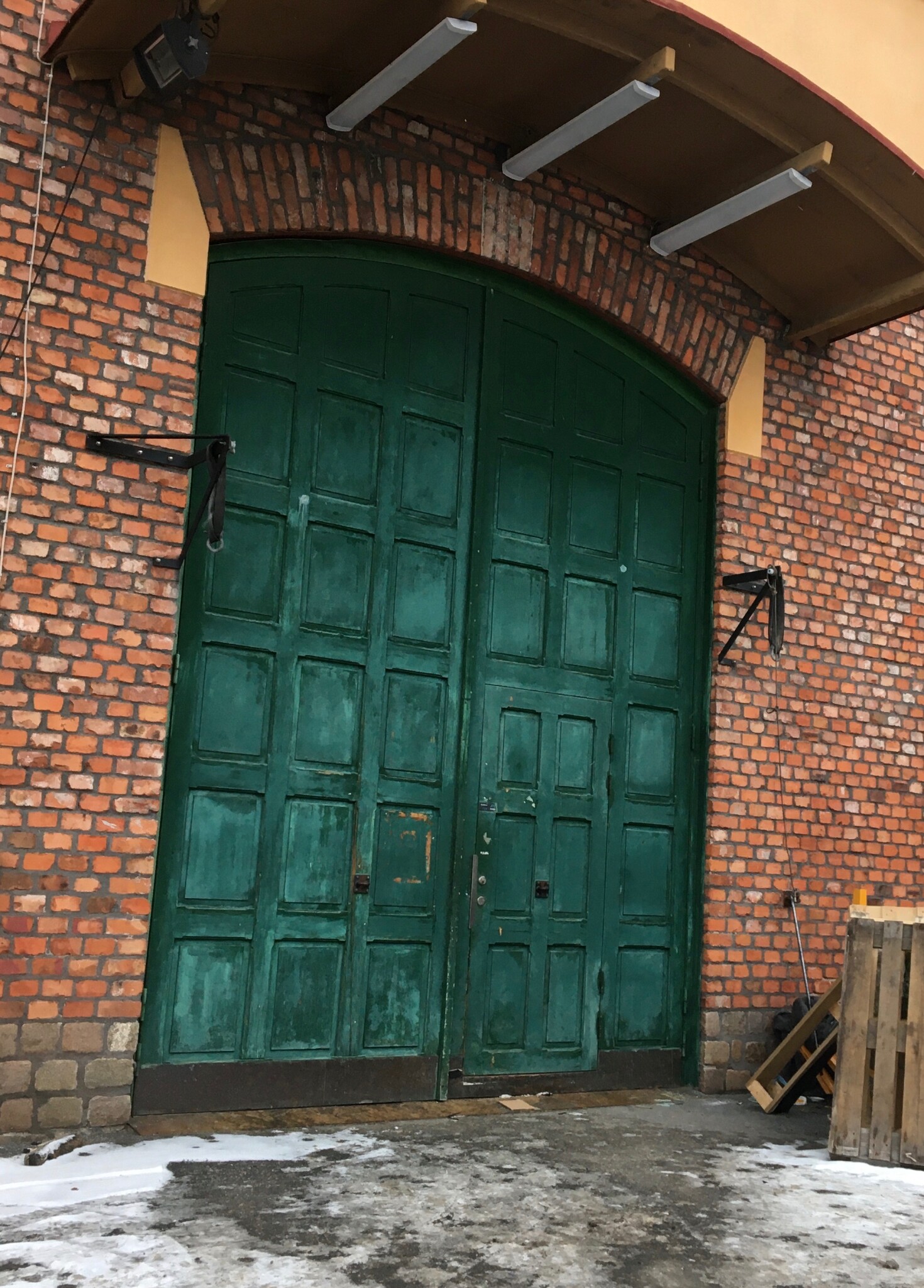

Väntar på att bli insläppt.
En nätt liten port :)
Dörren i dörren är 915 bred som referens.
Gröna träportar med metallbeslag i en tegelvägg, ovanför snöig mark och träpallar.

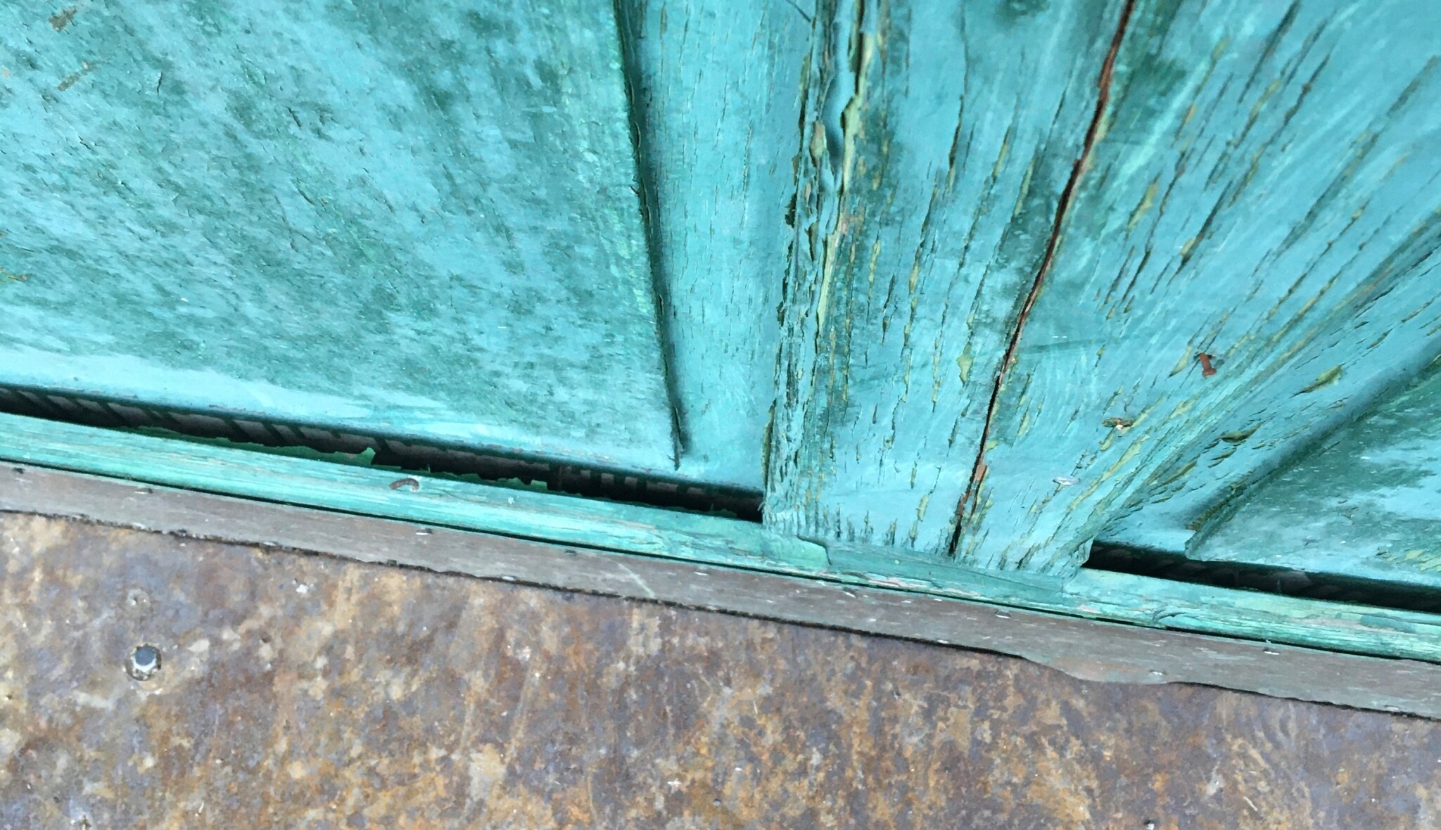

Kan konstatera eftersatt underhåll på utsidan.
Sliten turkos gammal trädörr med sprickor och avskavd färg, delvis öppen mot rostig metalltröskel.
Säkert listad. Men efter vad jag kan se på utsidan varken gammal eller värd att skydda. Anar plywoodstomme med förhöjningar i HDF. Enkla profiler som går att göra på plats med handmaskiner.
Kanske den är strukturellt sund. Då är jobbet att byta ruttna dekorer och hyvla in den så allt fungerar. Kanske byta gångjärn.
Får se när jag kommer in…
Mvh Findus

Stomme i plywood säger du. Hur funkar det, vad köper man för material och hur bygger man med det.
För och nackdelar?

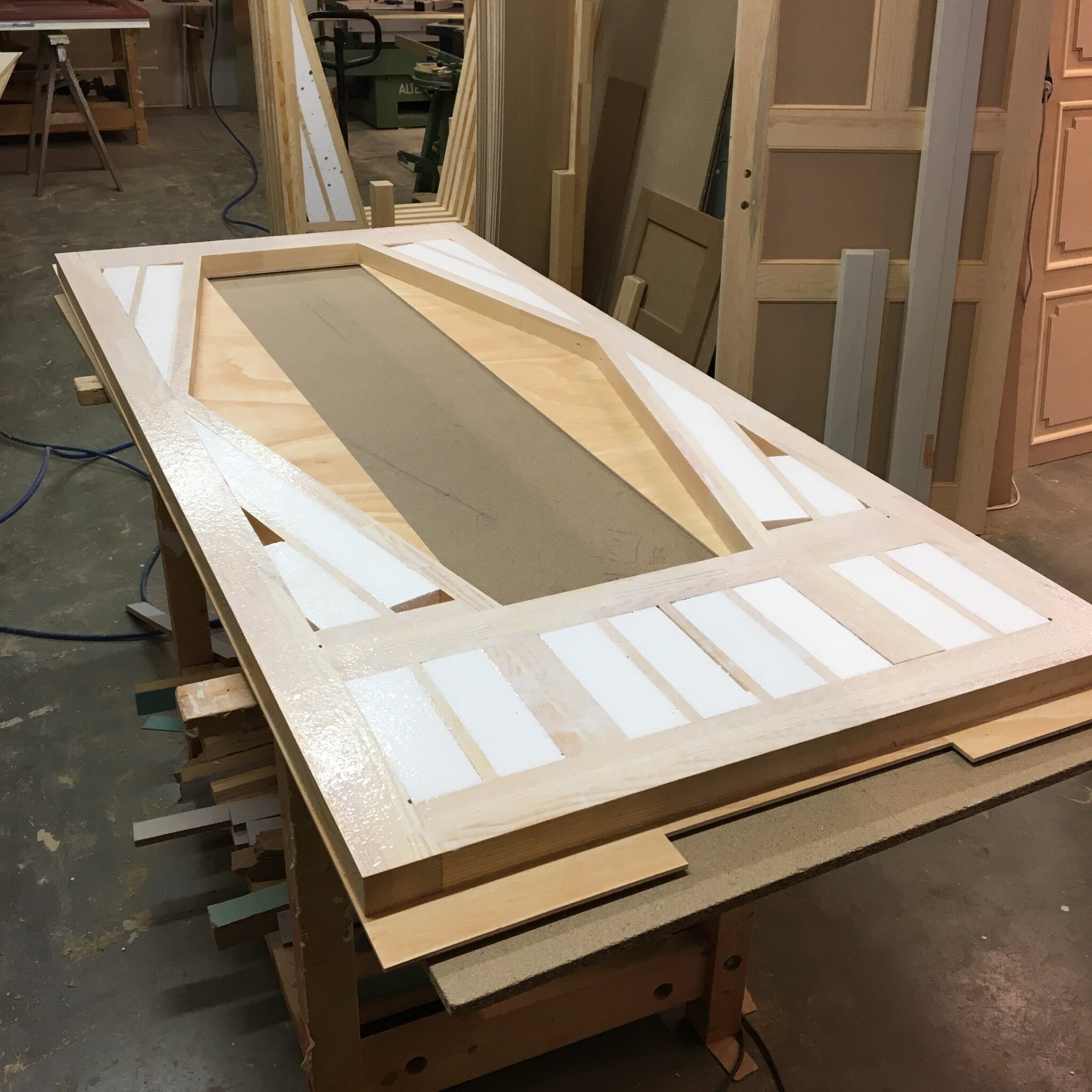

Liten fråga du ställer 😳.

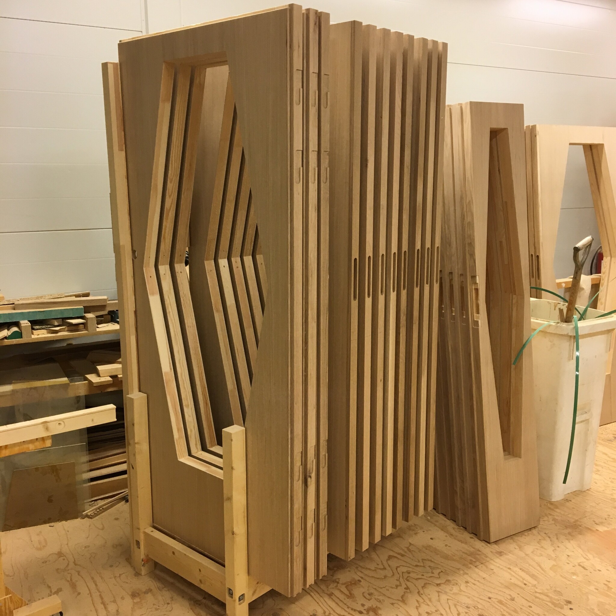

För att göra formstabila dörrar vill man ha någon typ av sandwichkonstruktion med material ytterst som är starkt i plan med materialet. Böjhållfasthet är mindre viktigt. Som fyllning/distansmaterial önskas neutralt virke som inte behöver vara superstarkt men gärna rakt. Det går att räta upp krokigt virke. Det går att rikta upp i efterhand. Men det är enklare och går fortare om kärnvirket är rakt. När jag kan limma i press så blir det rakt i vilket fall som helst.
Med plyfa av god kvalitet så uppnår man just det man önskar som yta. En ytterligare fördel är att en plyfaskiva ofta räcker till hela dörren. Bara att göra en ram och limma på båda sidorna. Finns krav på isolering kan tomrum fyllas med t ex cellplast.
Träram med plywoodskiva i verkstad, under framställning av en dörr med sandwichkonstruktion. Material och verktyg synliga i bakgrunden.
Plyfan täcker hela ytan och gör det väldigt osannolikt att dörren sjunker. Ser dörrar med samma uppbyggnad som överlevt i 80 år. Pressar och plyfa har funnits länge.
Trästommar och ramar står upprätt i en verkstad, redo för montering av dörrar med sandwichkonstruktion.

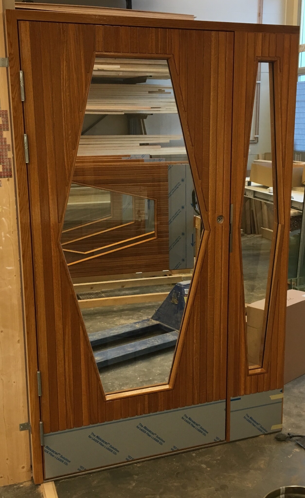

Med dekorerna på plats blir det fint.
Trädörr med glasfönster och mönstrad faner, placerad i en verkstadsmiljö med verktyg och material i bakgrunden.

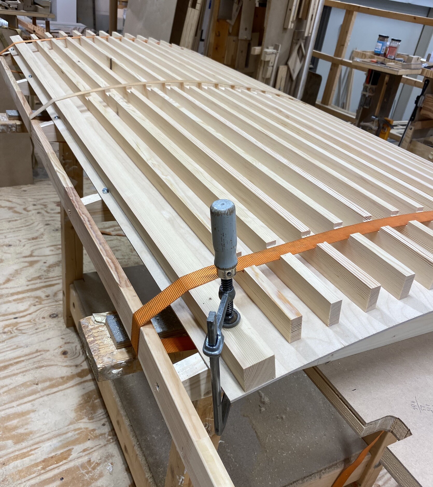

Problemet med Cirkusdörren är att den inte går att limma i press. Jag får inte jämnt tryck över hela ytan.
Kan jag göra en stomram och sedan få plyfa på en sida av reglarna. Då kan jag vända den och skruvlimma andra sida. Teoretiskt borde det bli lika rakt som golvet. Det är limmet som gör jobbet.

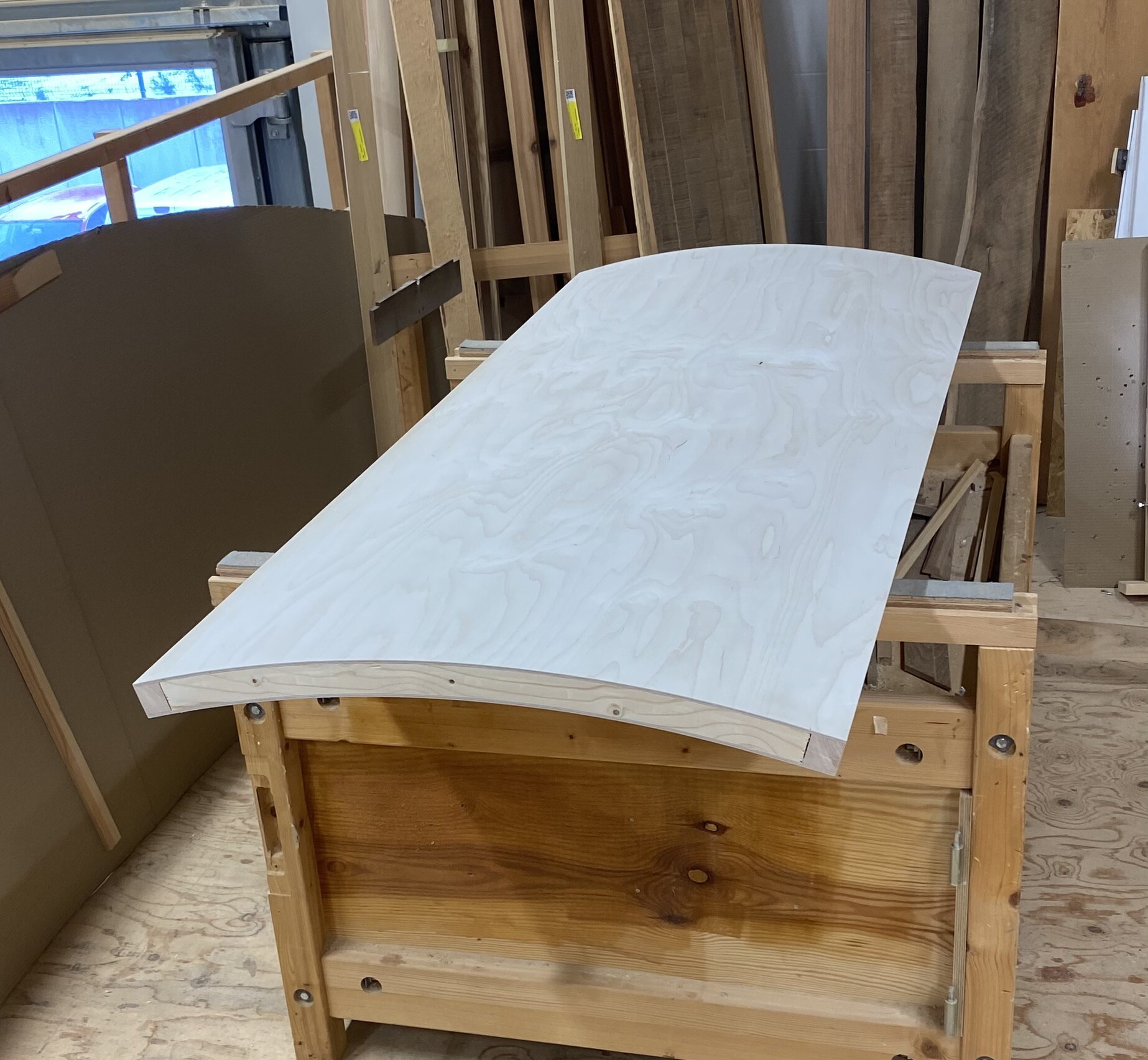

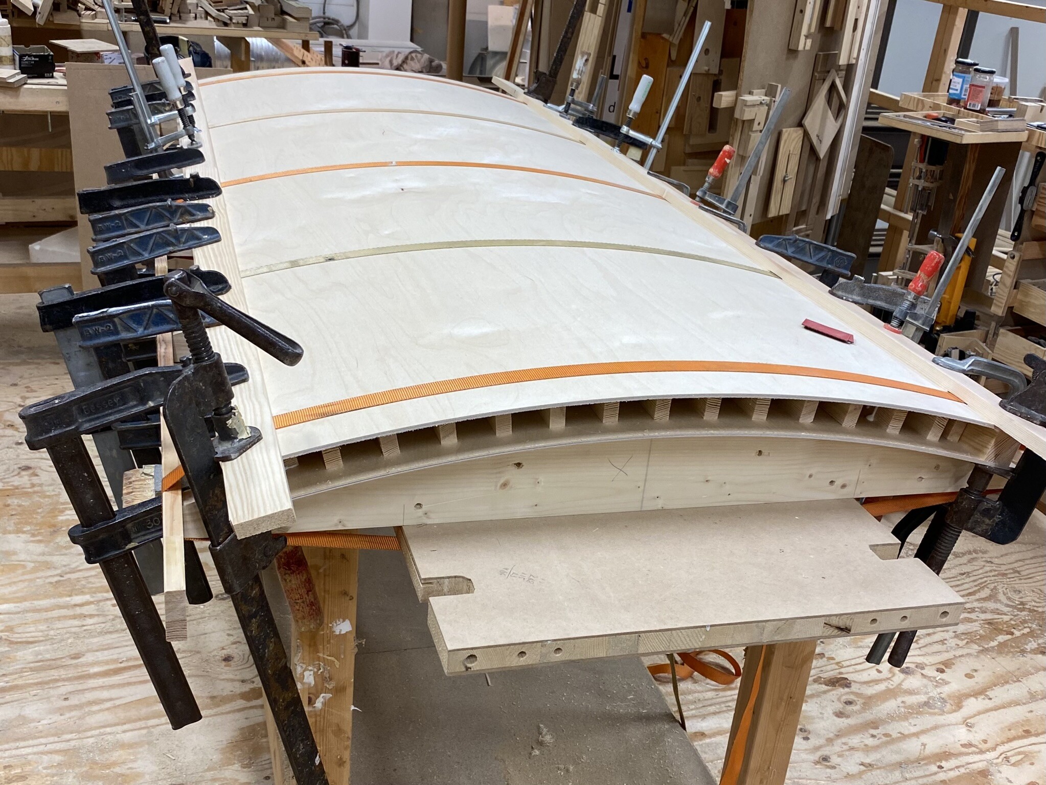

Det liknar hur jag gjorde en svängd dörr för en tid sedan. Den skulle linjera perfekt med en svängd vägg. Så radien var kritisk.
Limmade stående ribbor först på en sida.
I press förstås med skivan rak. Här visad i pluggen.
Träkonstruktion under limning, med stående ribbor fastspända på en plywoodskiva med spännband och tvingar i en verkstadsmiljö.
Limmade andra sidan i form med spännband och tvingar.
Formning av en svängd dörr med plywood och träribbor, fixerad med tvingar och spännband på en arbetsbänk i en snickeriverkstad.
Fjädrade ut mindre än en mm. Vilket ju med råge överträffar byggtolerans som vi konstaterat ovan.
En svagt välvd träskiva av plywood placerad på en arbetsbänk i ett verkstadsmiljö, omgiven av andra trämaterial.
Samma koncept borde funka på en rak dörr med fem gånger så stor yta. Blir jobbig att justera.

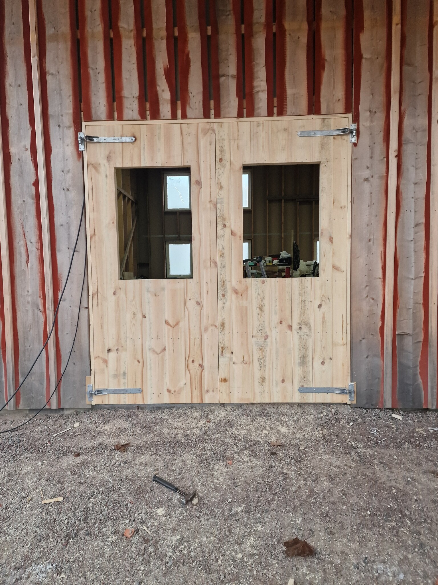

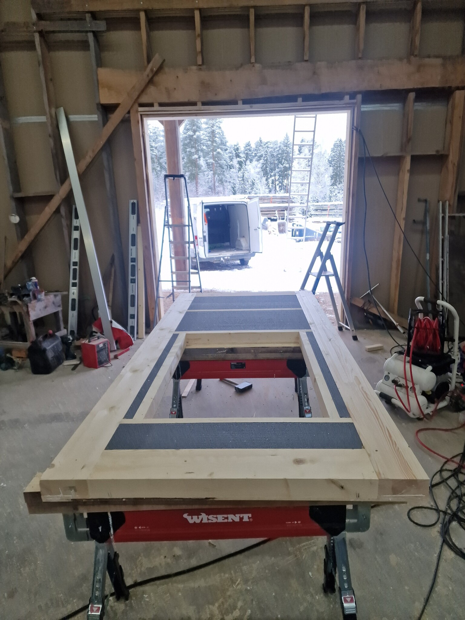

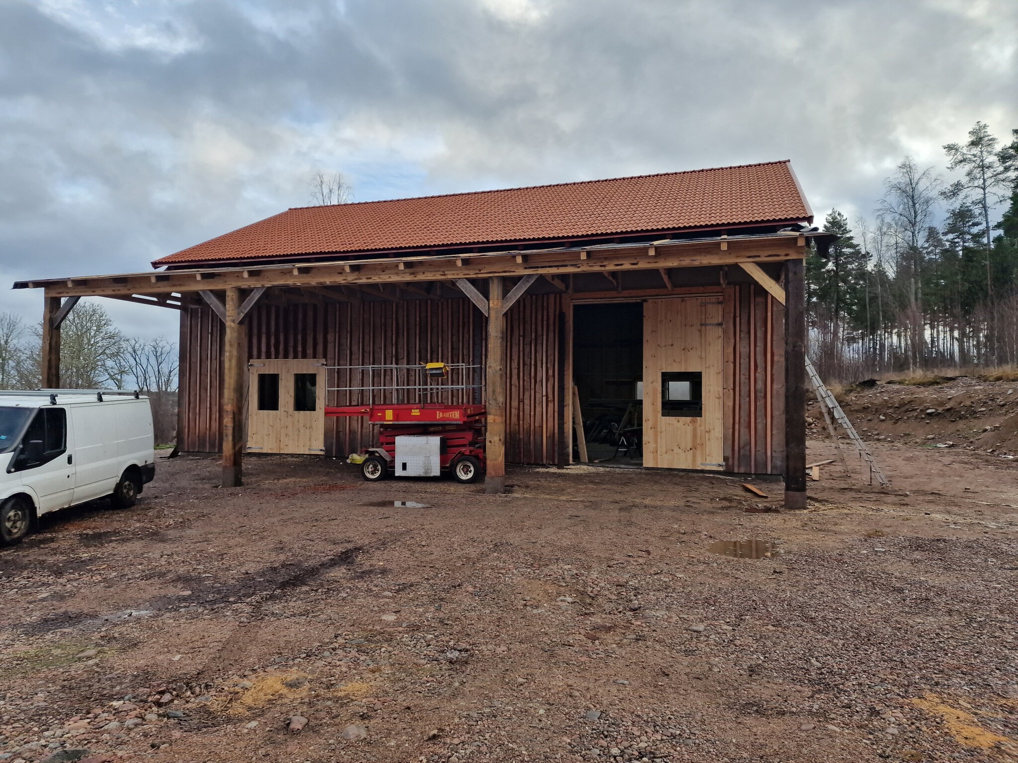

Då förstår jag. Trodde att själva ramvirket var av någon form av plyfa också. Tack för bra redogörelse, alltid lärorika inlägg du gör.
Byggde själv portar enligt ditt koncept i höstas, efter att ha läst en del inlägg från dig bla.
  • Träportar med två fönster under uppbyggnad, del av ett större byggprojekt med stående panel och synliga gångjärn. Ligghammare på marken framför.
  • Träbyggnad med röda takpannor och dubbelportar, byggställning framför öppet garage, skog i bakgrunden.
  • Träram till port under konstruktion i ett garage med verktyg runtom, en öppen dörr visar utsikten mot en gård med van och stegar.

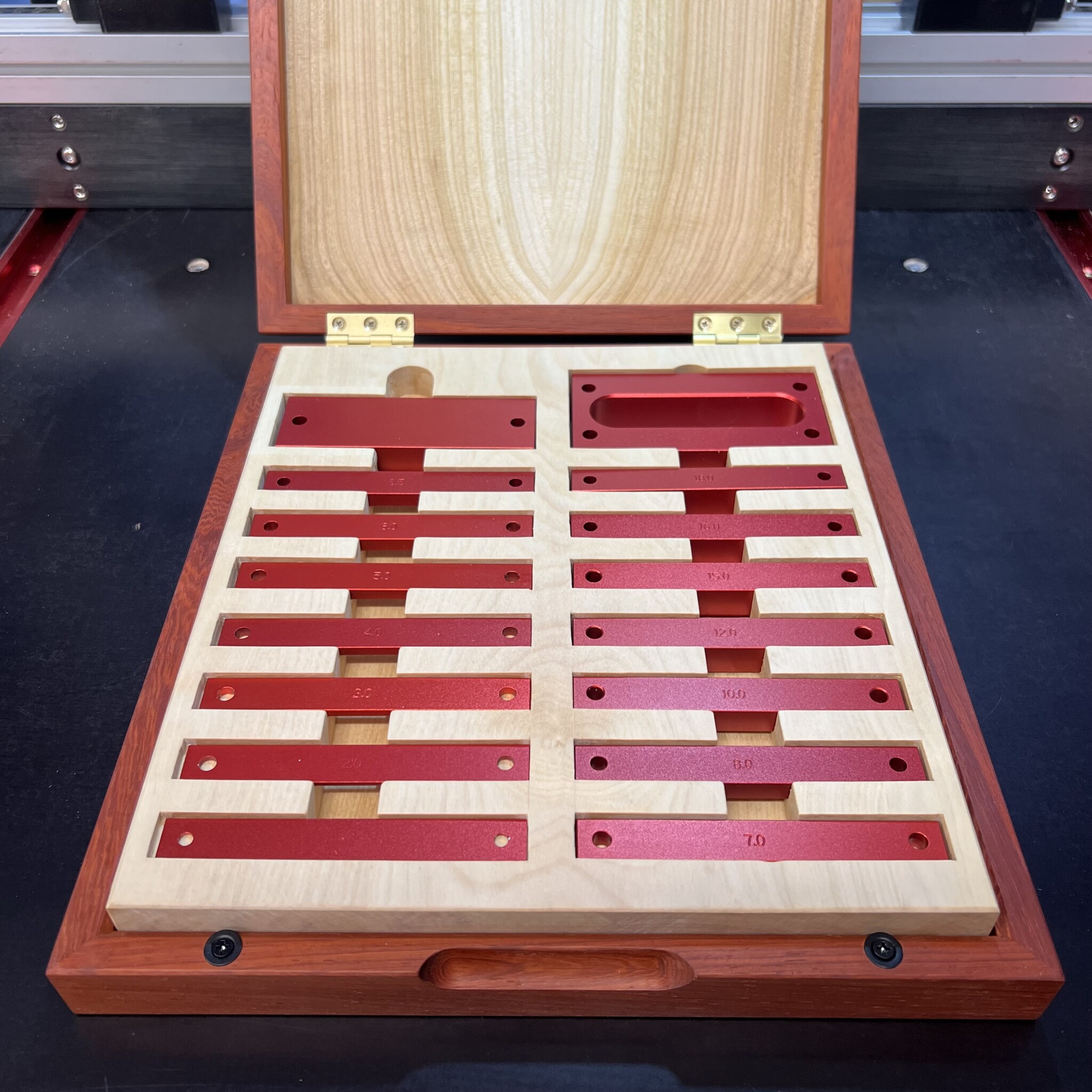

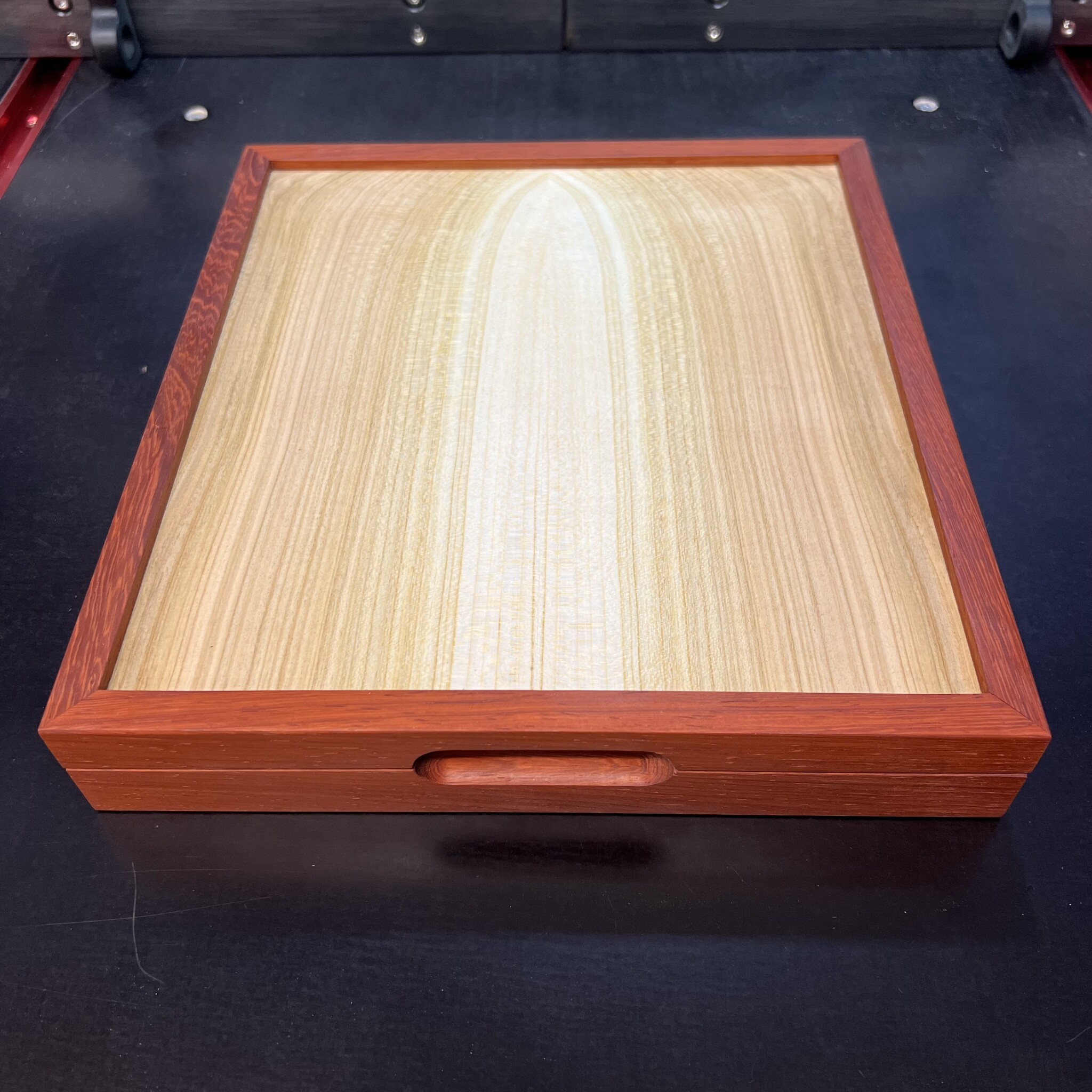

Byggt klart en rätt onödig låda. Eller kanske inte onödig, men rätt så överarbetad och kul att bygga. Och nyttigt, då jag fräste bort mig ett par gånger och fick träna på både behärskning och lagning. Det var när jag såg att @stigen fick med en låda när han köpte sitt kit med måttbitar som jag fick idén, så jag får väl tacka honom. Eller skylla på. Körsbärslocket och björkbotten från tomten, men padaoken från Afrika skulle jag tro.
Trälåda med körsbärslock, björkbotten och sida i padauk, ligger på en svart yta.
Trälåda med körsbärslock, björkbotten och inlägg för röda metallmåttbitar.

Snygg!

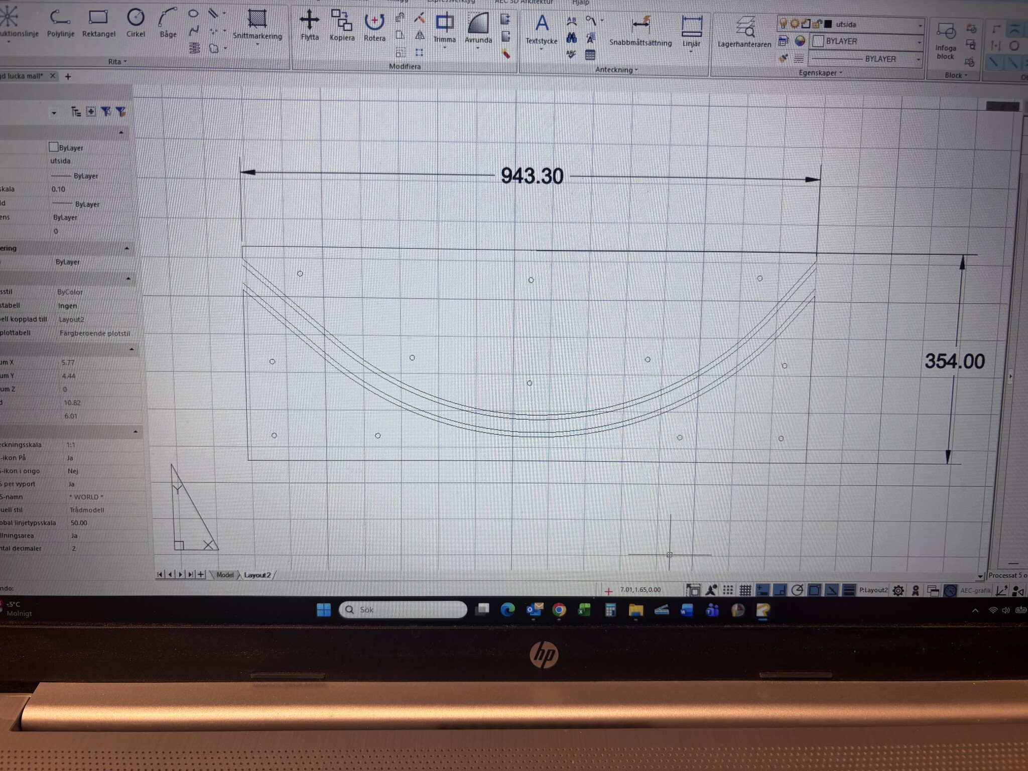

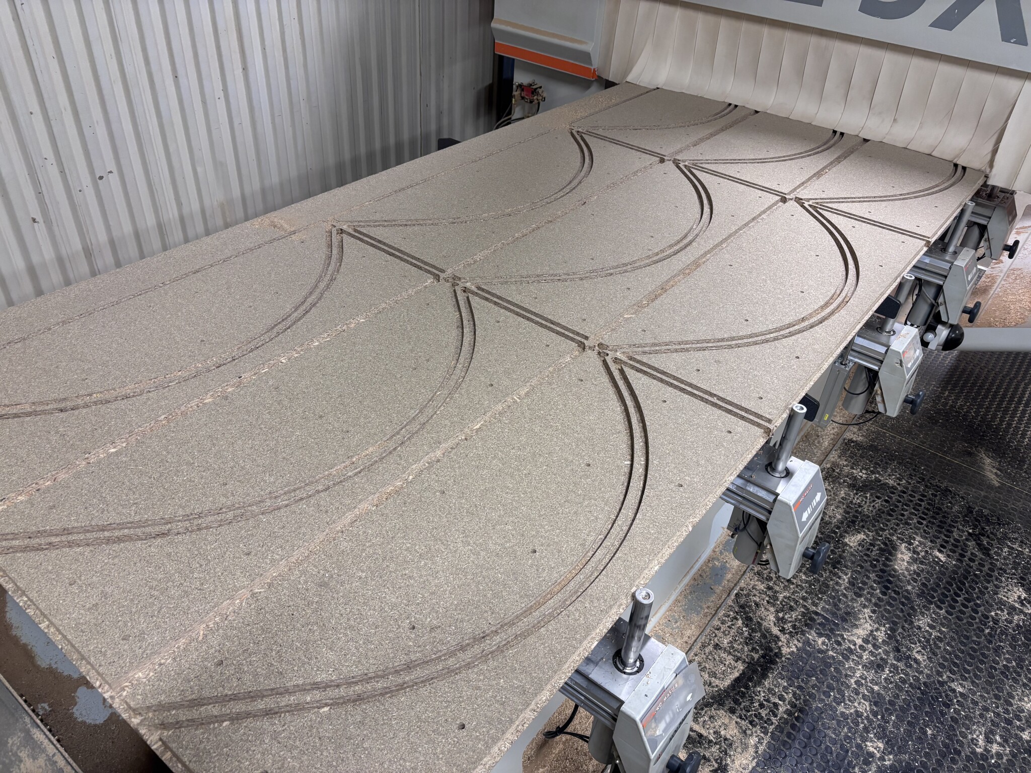

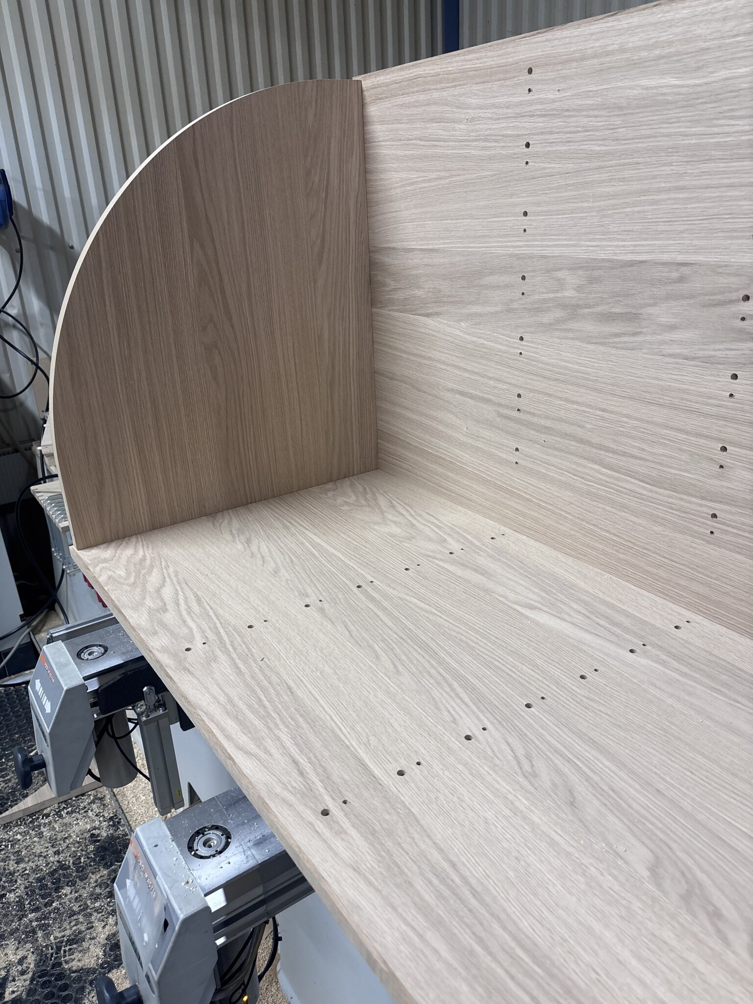

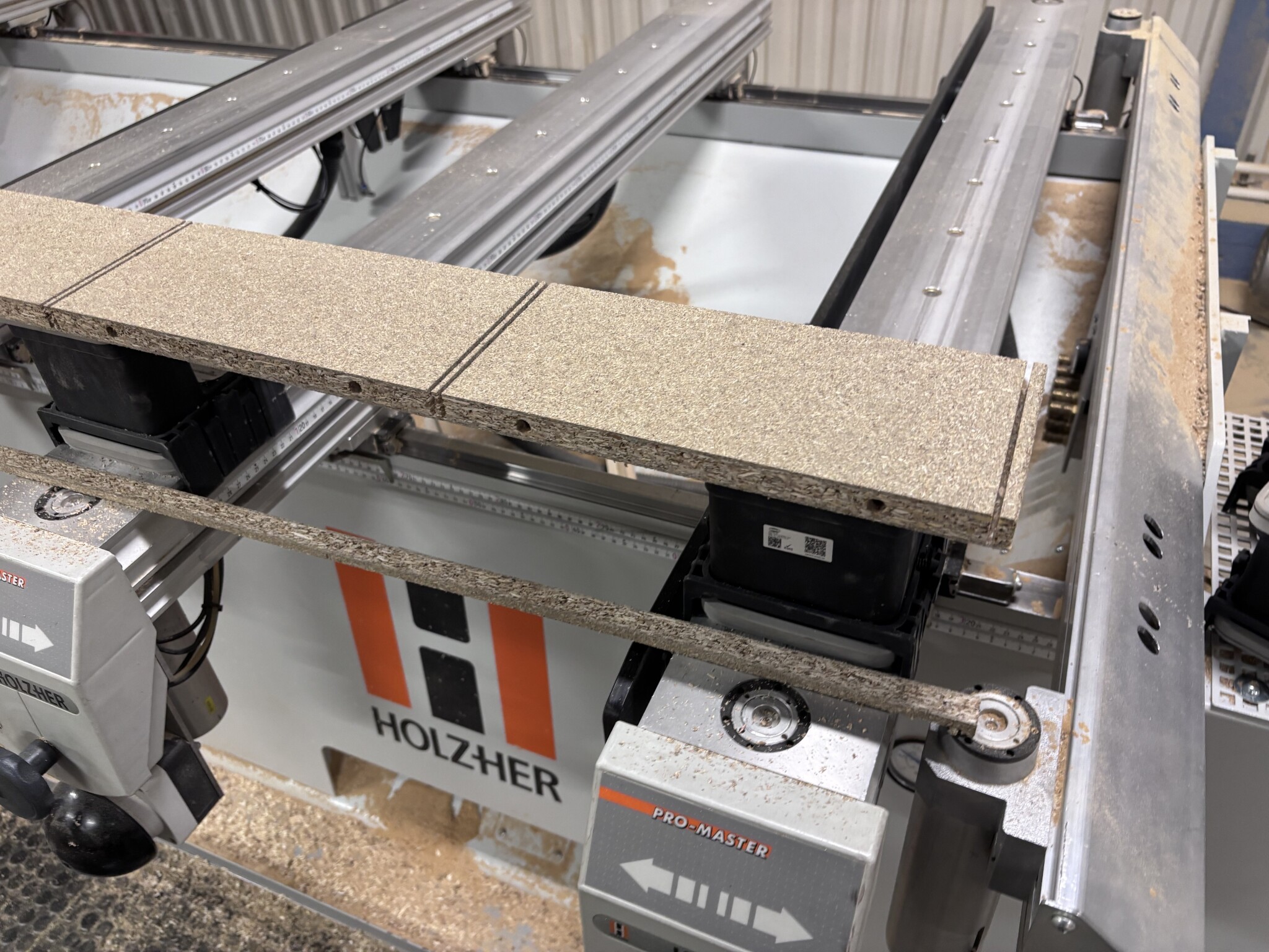

La upp lite bilder tidigare på en bar med böjda former och svängda luckor och fronter. Nu har jag börjat på nästa delprojekt med svängda luckor. Denna gången ska luckorna vara 2285 mm höga så det ställer lite högre krav på att de raka (eh, icke-skeva i alla fall). Har tänkt göra en tolaga till fanérpressen.
Luckorna ska bli 22 mm tjocka och gångjärnen är en relativt ny variant från Salice som heter Conecta. Aldrig sett gångjärnen tidigare och det är inget vanligt förekommande fabrikat i Sverige. Hoppas att proverna jag beställt dyker upp snart.
Skåpstommen.
Träpanel för projekt med svängda luckor, monterad på underlag med maskiner, visar monteringshål och böjda former.
Lite cad.
CAD-ritning av en svängd lucka med måtten 943,30 mm x 354,00 mm på skärm, strategiskt förberedd för ett byggprojekt.
Lite cnc.
CNC-maskin skär svängda luckor i en skiva för ett renoveringsprojekt, del av ett barbygge.
Distansbitar mellan bågarna.
Träskiva på en CNC-maskin av märket Holzher, används för att tillverka svängda luckor enligt beskrivning i text om byggprojekt.
Kanske hinner skruva ihop något imorgon..

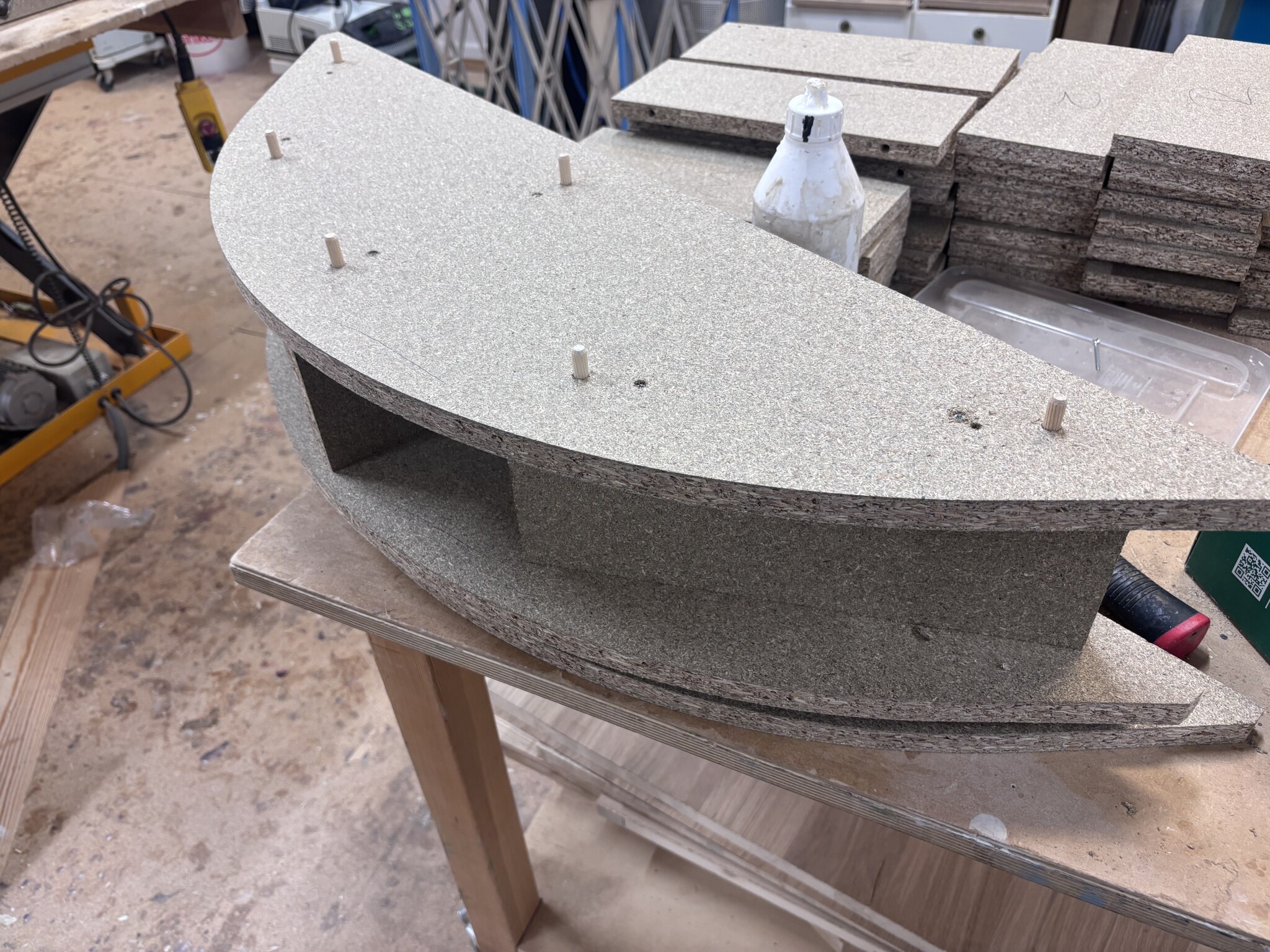

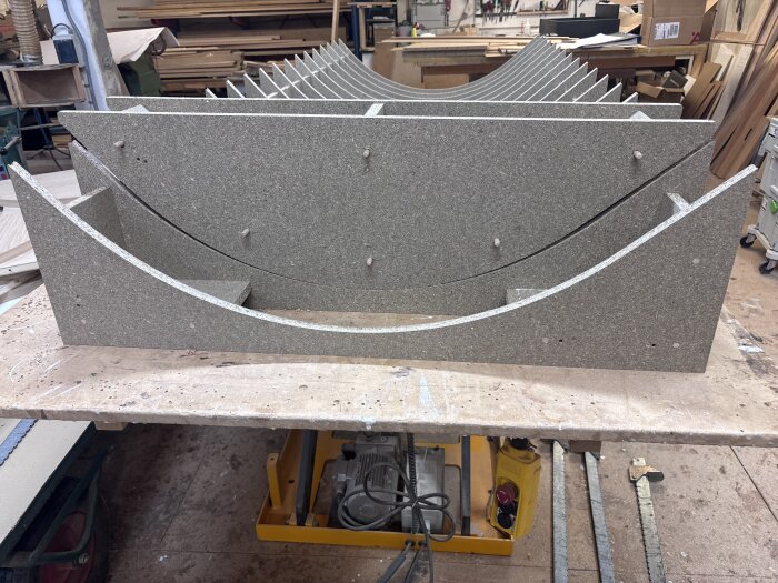

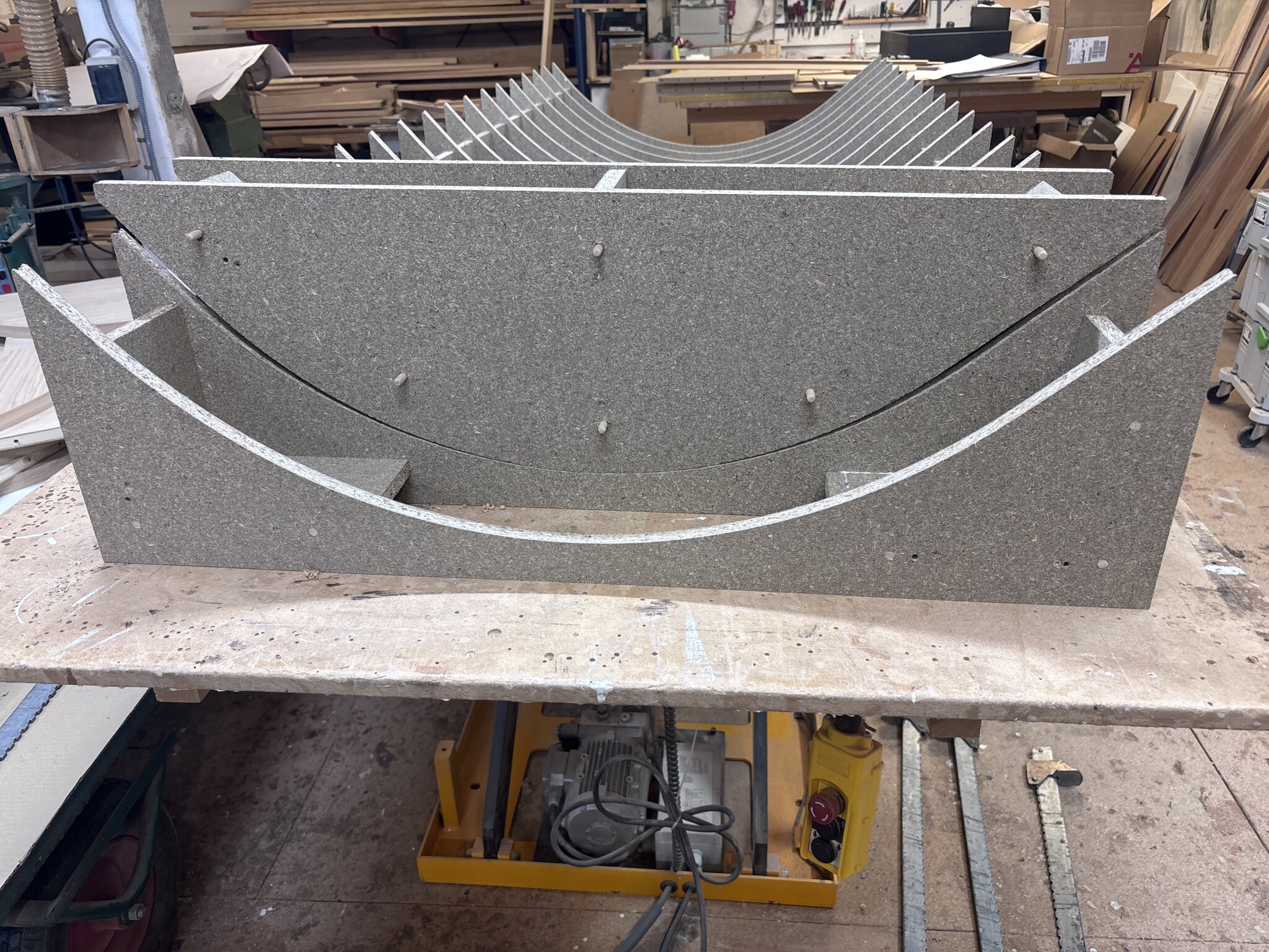

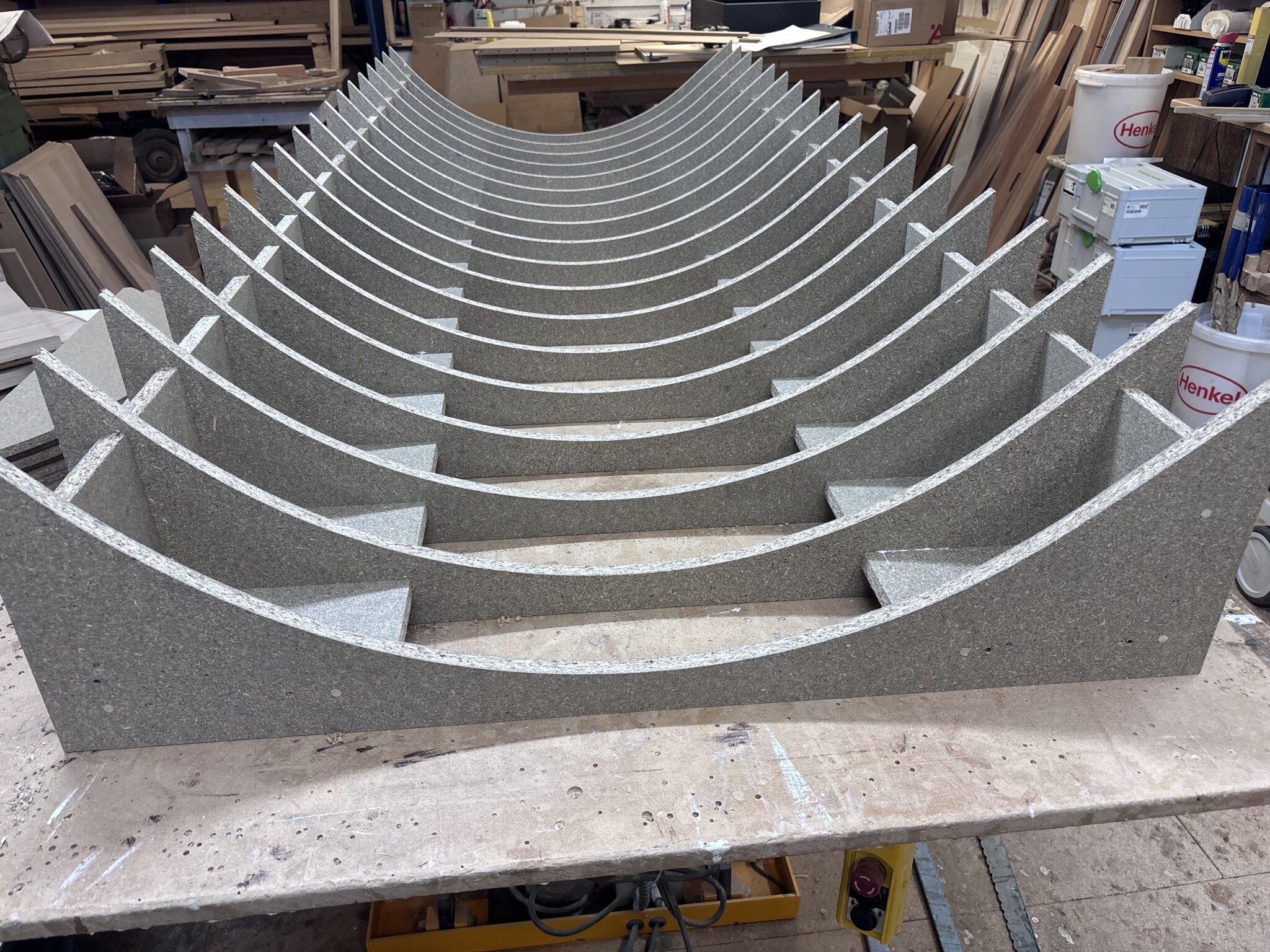

Verkar bli pressning av luckor nästa vecka. 😊
  • Pressformar för luckor placerade på arbetsbänk i snickeriverkstad.
  • Prestationsytor av träskivor med dymlingar på en arbetsbänk, förberedelse för pressning av luckor.
  • En träverkstad med formarna redo för pressning av luckor ligger på arbetsbänken.

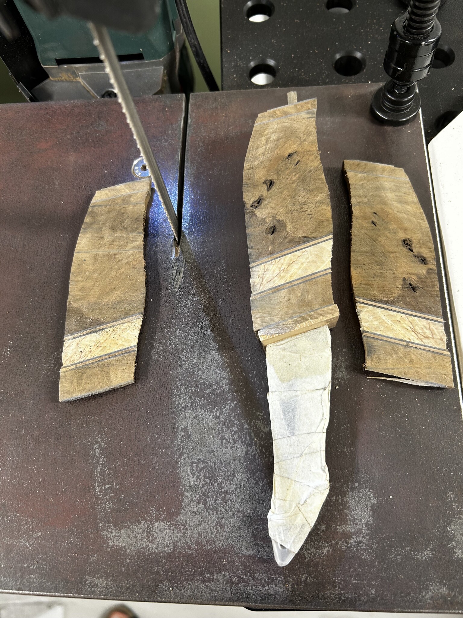

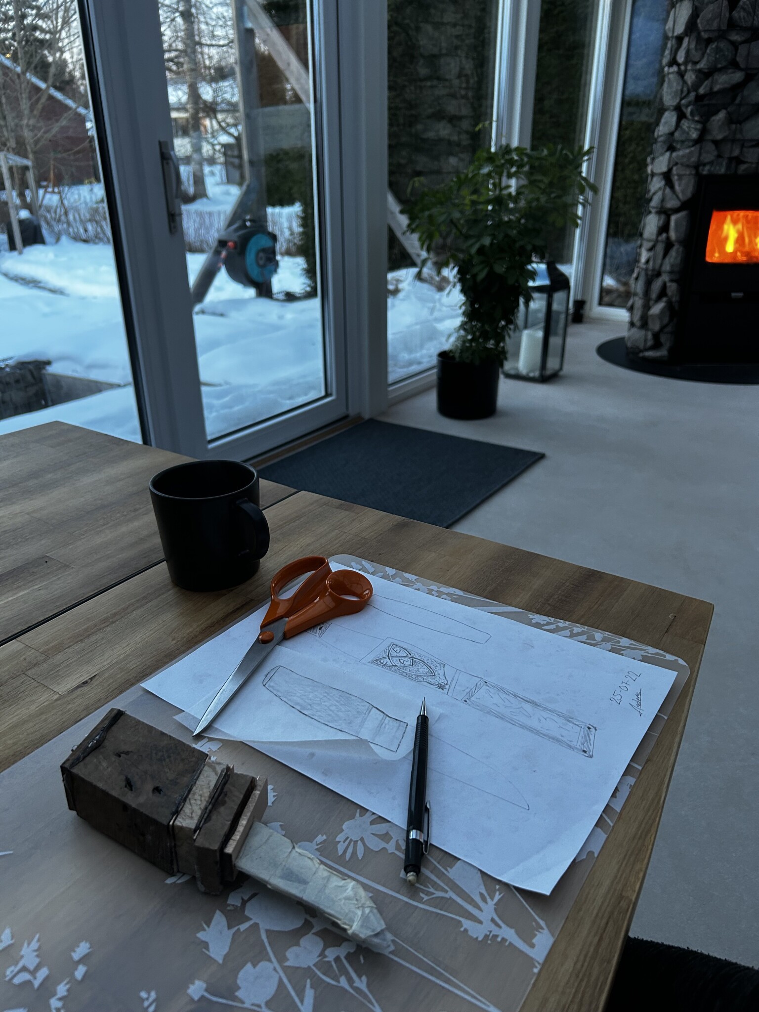

Hann med en stund i garaget innan allt annat på helgen drar igång. Nu väntar en blandning av handfilande och bandslipande.
Ritningsskiss för en kniv med trähandtag på bord. En penna, sax och en kopp bredvid. I bakgrunden snötäckt trädgård och en brasa.
Bandsåg skär genom trästycken på arbetsbord med knivskaft inslaget i papper.
