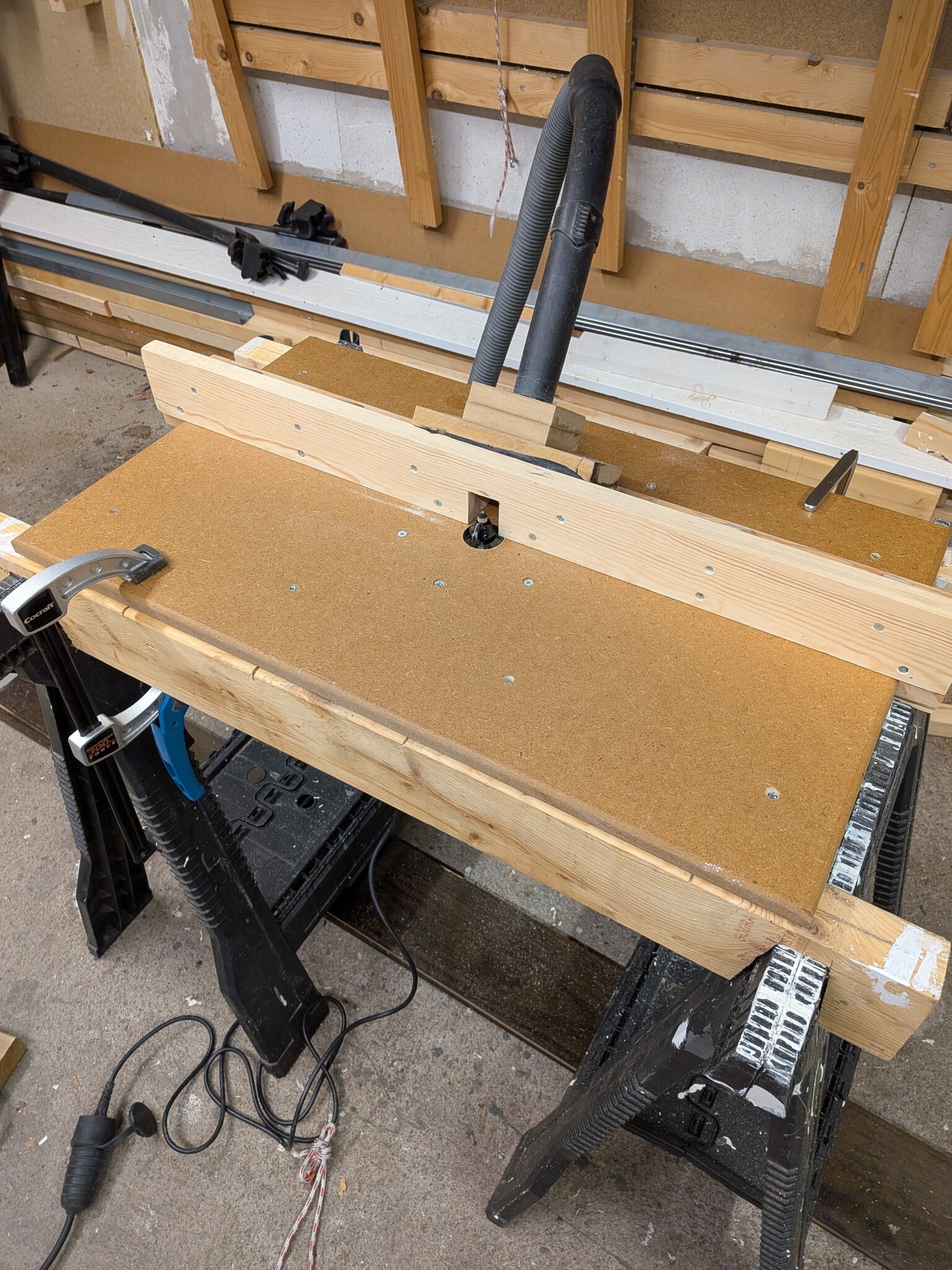

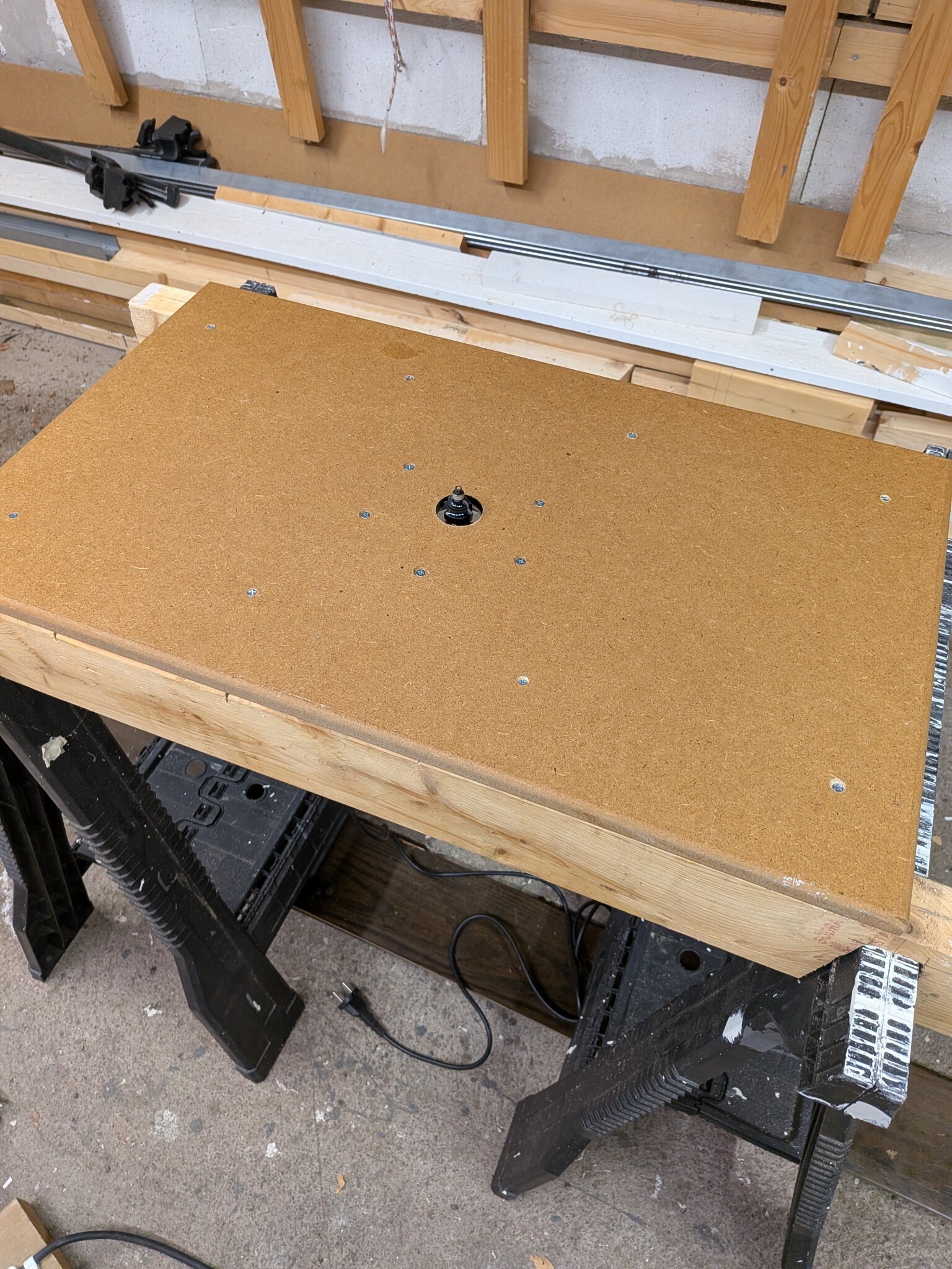

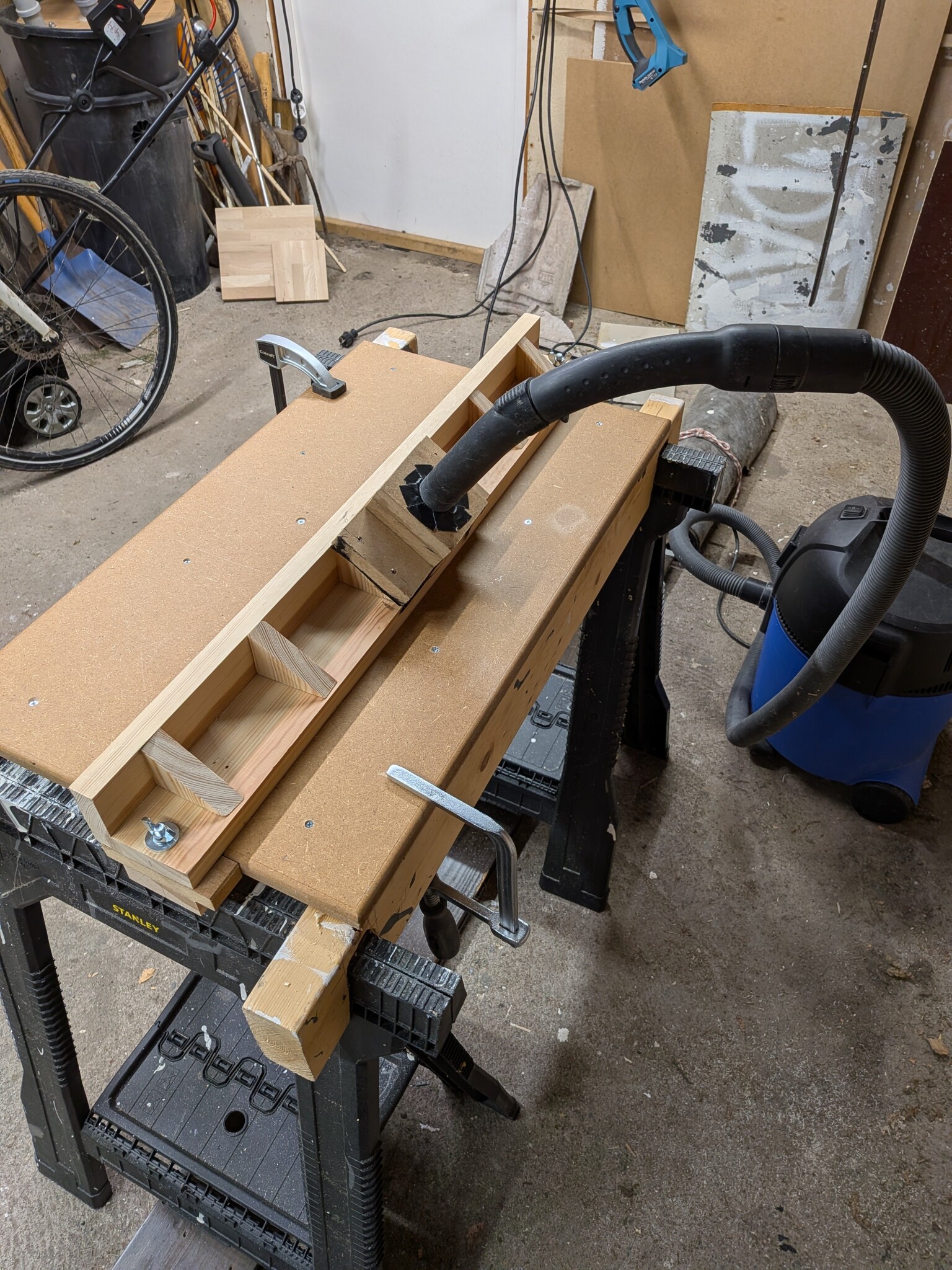

Januari och feburari brukar vara månader när jag försöker avsluta projekt. I takt med stigande ålder känner jag att det är dags att göra klart saker. Idag blev jag klar med ett enkelt fräsbord och tillhörande anhåll. Var nog under pandemin jag började med det... Inspiration i huvudsak från en gammal goding:
Fungerade riktigt bra, anhållet blev över förväntan, sög rejält (i positiv mening). Inget för finsnickare, men duger för mina behov.
En grön elektrisk fräs på ett hemmagjort fräsbord av trä i en verkstad.
En hembyggd fräsbänk i trä med ett enkelt anhåll, placerad i en verkstadsmiljö.
Hembyggt fräsbord med träanhåll och dammsugarslang i en verkstad, för att avsluta projekt.
En hemmabyggd fräsbänk med anhåll och dammsugarslang i verkstadsmiljö, omgiven av verktyg och trämaterial.

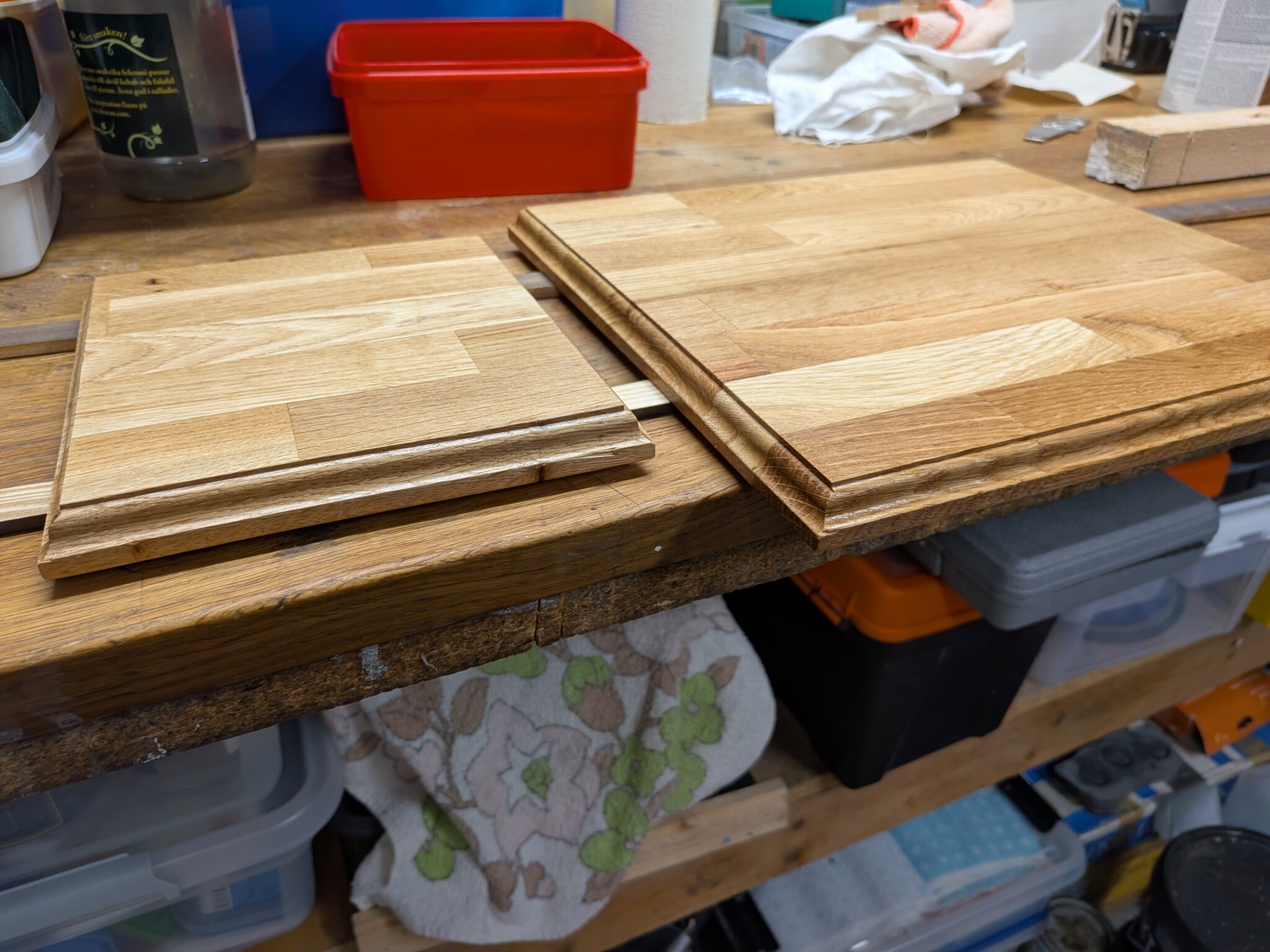

Passade på att kantfräsa två ekskivor som är grunden till två andra projekt. La även på lite Osmo hårdvaxolja. Ser ut att kunna avsluta ytterligare två projekt nästa helg!

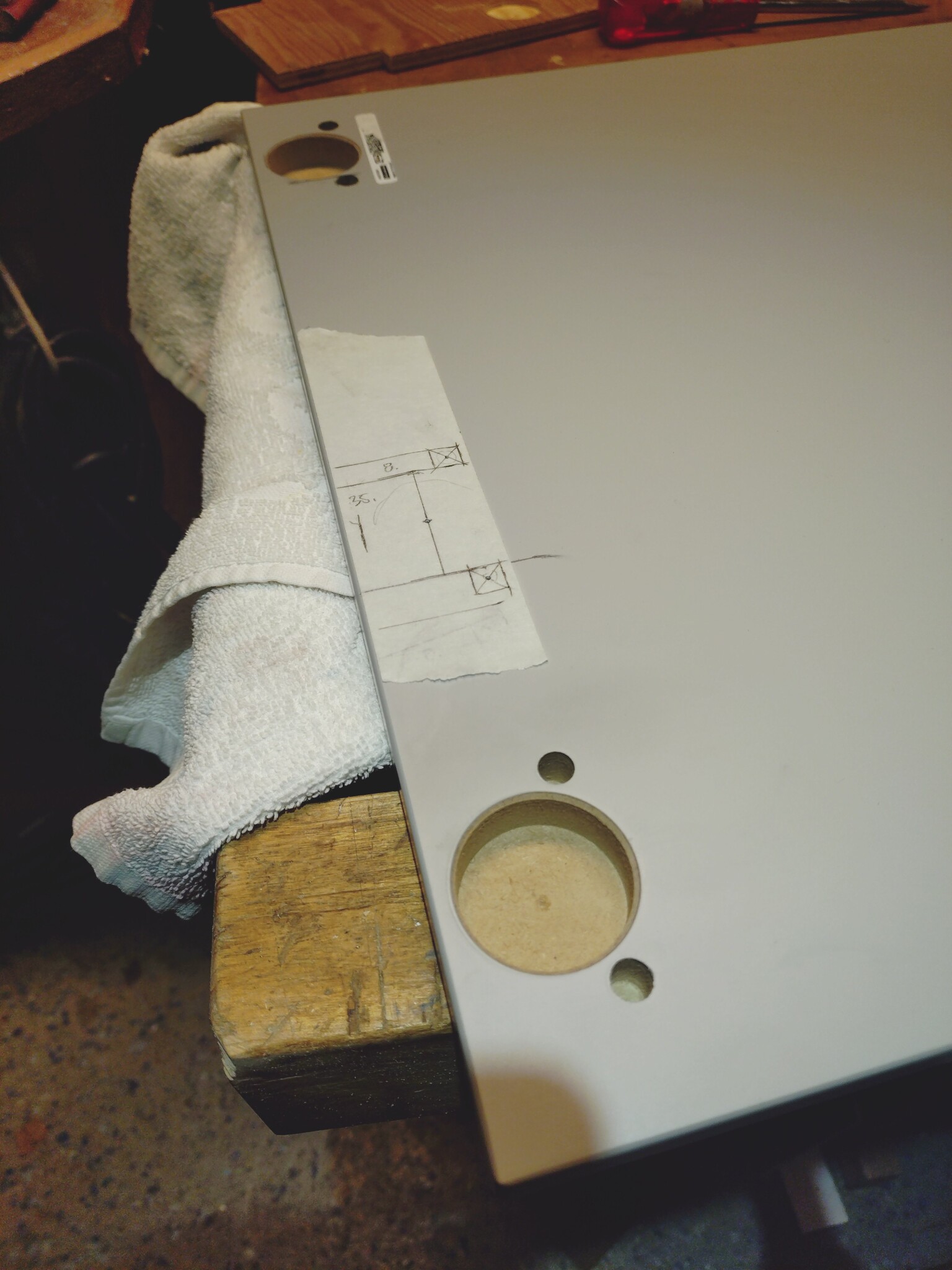

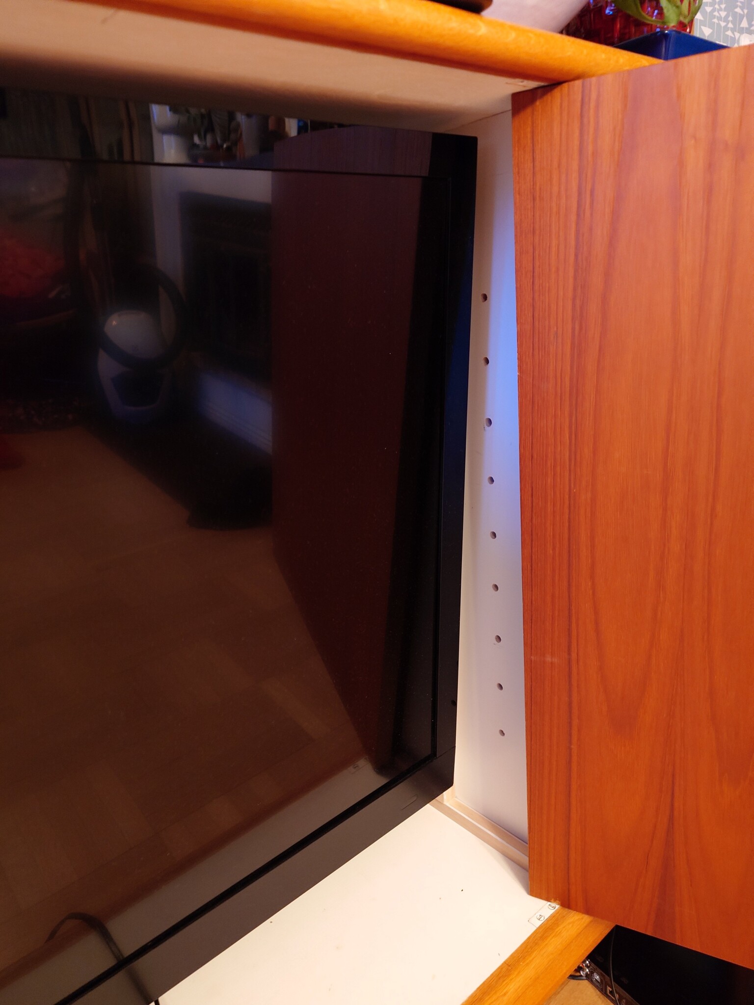

Försökt moddat skåpsluckor då jag fått anpassa skåpstommen som var för hög så jag fick borra nya hål för gångjärt
En skåpslucka med hål för gångjärn och en pappersskiss med mått fäst vid luckan på en arbetsbänk.
Fick offra en kvistborr då spetsen på den hade kommit igenom luckan så styrspetsen fick jag fila ner.
Det såg och kändes bra med hur hur gångjärnet kom på plats men luckan vill nu inte stänga.
Detta är finsnickeri vilket jag inte är proffs på. Kan det nya gångjärnet sitta liiiiite snett som gör att den inte går igen?

Ser ut som du behöver justera ut någon mm. Prova att använda de inre inställningsskruvarna som låter dig göra just det. Funkar inte det prova att ta in vinkeln med de yttre skruvarna 😊👌🏻

Prova att skruva ut gångjärnet så att det blir större springa mot stommen.

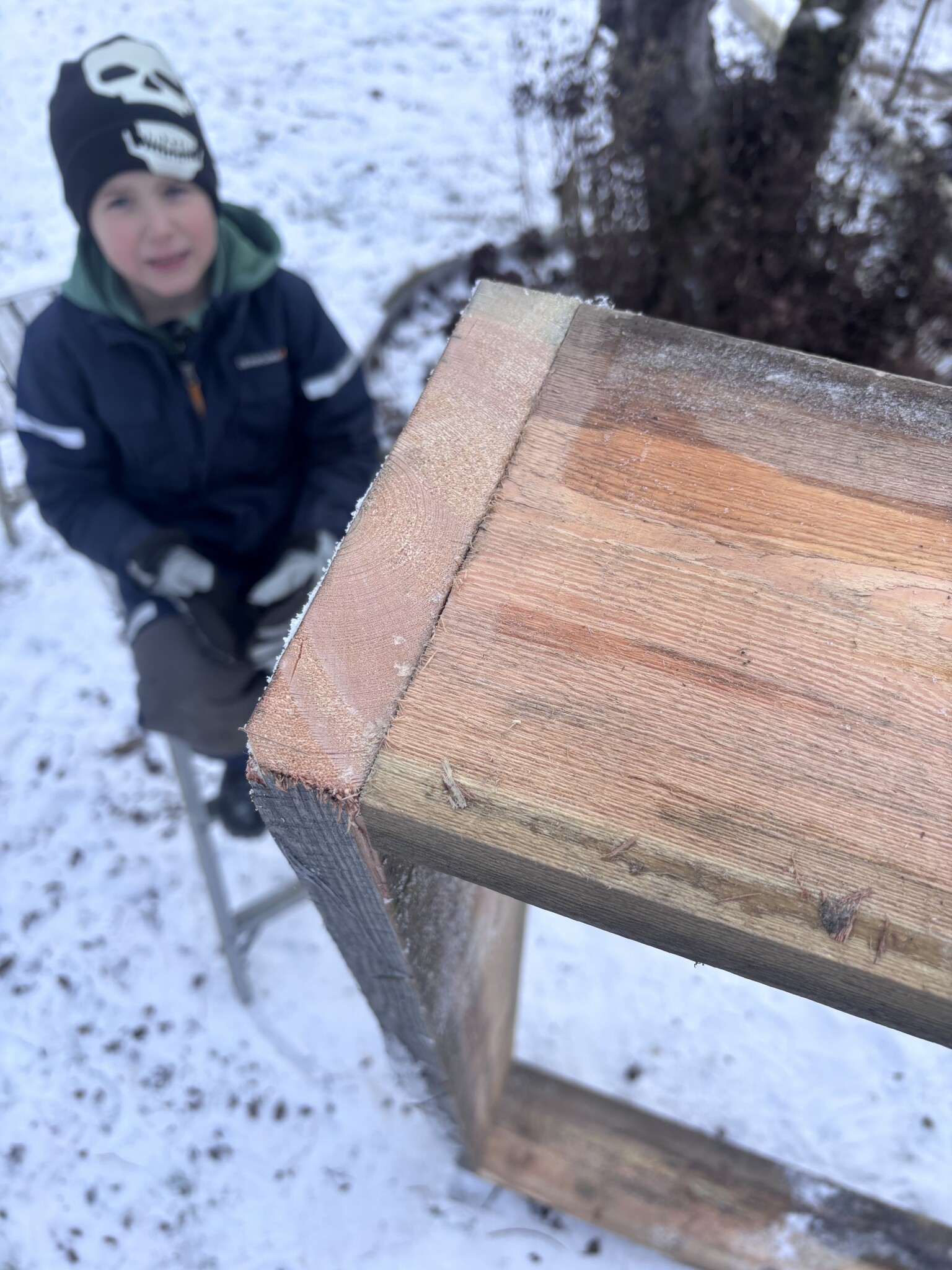

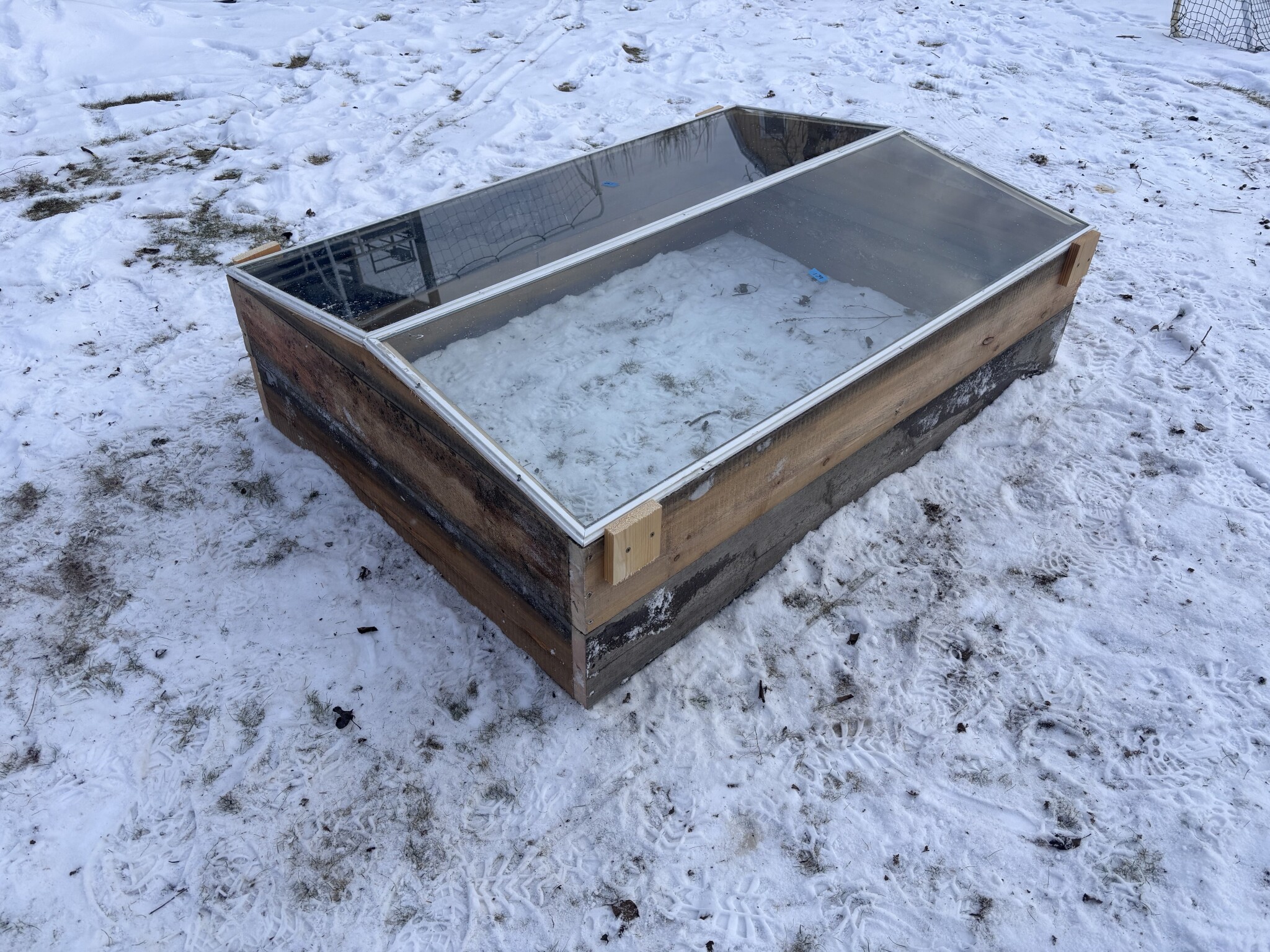

Idag har jag använt flera maskiner och verktyg. Till och med en traktor.
Det började med att en kompis frågade mig i torsdags om jag ville ha glas från ett fönsterprojekt istället för att det skulle kasseras. Jag fick det till och med hemkört. Tänkte att det kan bli lock till en varmbänk för tidigare skörd i vår.
Igår grävde jag fram överbliven/ bortglömd tätvuxen furu ur snön. Bättre det kommer till användning hemma hos mig än ligger ute ett par år till och ruttnar bort.
Jag och sonen skruvade ihop ramen.
Träram byggd för varmbänk syns i närbild, en pojke med mössa sitter i snön intill.
Träram med glaslock för varmbänk, placerad på snötäckt mark. Används för att odla tidiga grödor som spenat och sallad.

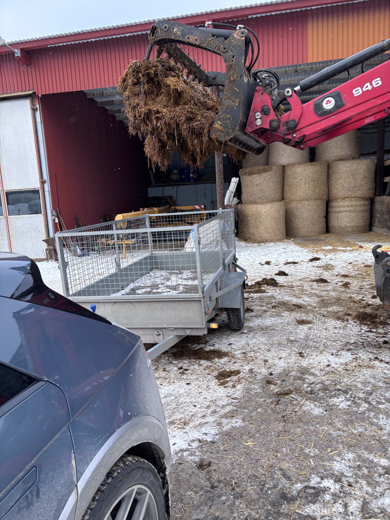

Sen ringde jag min bonde/ skitleverantör för att fråga om det skulle passa att hämta kögödsel någon lämplig dag. Jag hann inte mer än till någon hövlig fras såsom ”Är allt bra?”. Och var på väg att fråga om det fanns någon färsk gödsel tillgänglig men hann inte innan bonden sa rätt ut. ”Vi håller på att rensa bland korna så om du kommer inom en timme kan du få skit direkt.”
Så det var bara att hänga på kärran på bilen och åka direkt. 😆
Traktor från gård lastar gödsel på släpkärra vid en lada.
Nu är det bara att flytta lådan till lämplig plats och fylla med gödsel och låta det brinna och bli varmt. Sen täcka med jord och så. Spenat tänkte jag primärt. Kanske lite sallad och bladkål?

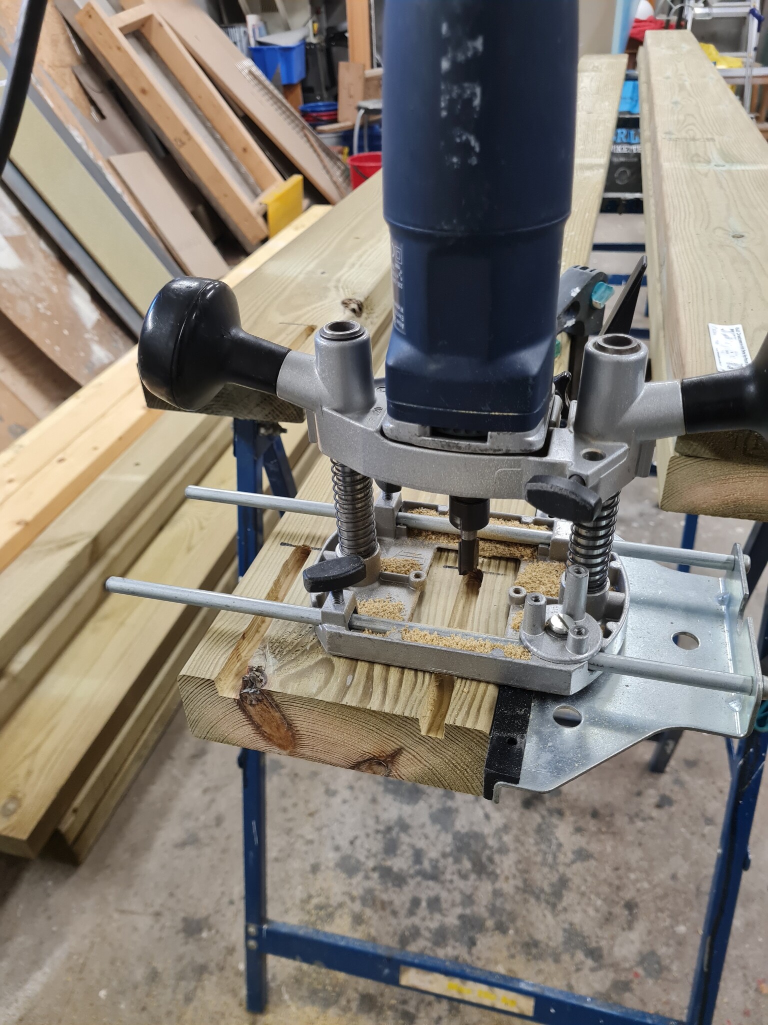

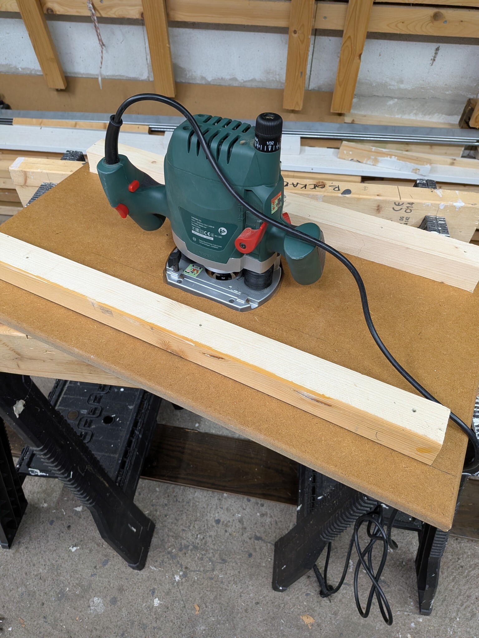

Har i helgen smygstartat årets garagebygge...
Överhandsfräs bearbetar träbit på arbetsbänk i garage, med sågspån synliga på träytan.
Min gamle överhandsfräs fick jobba lite och reflekterade över hur kul det är att fräsa! 👍

Vad fräser du, till kommande garage?
fredand44

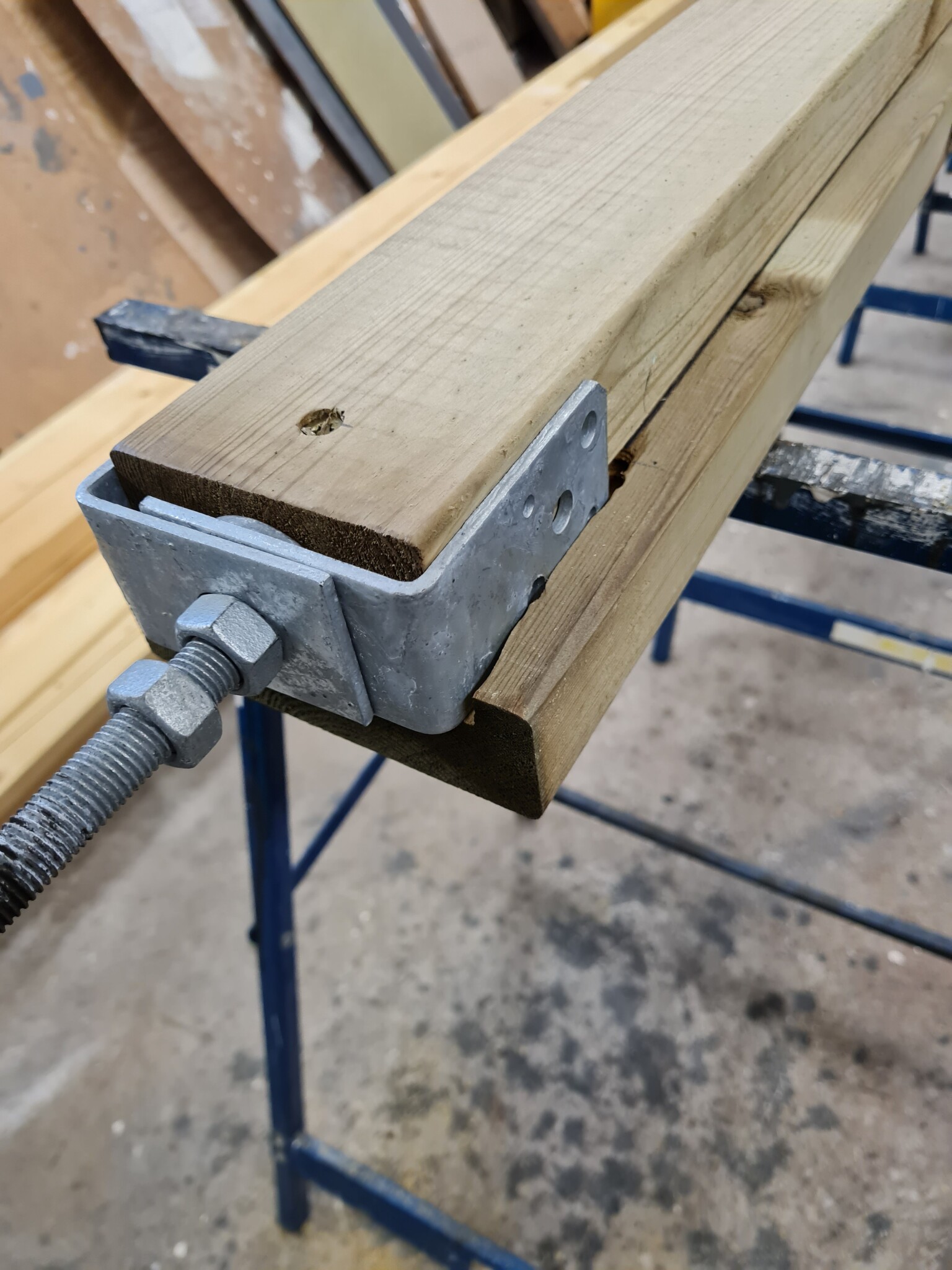

Stolpskorna är 50mm så jag behövde fräsa ur lite i regeln innanför. 👌

Jag gissar att så mycket gödsel blir för mycket för de grönsakerna.

Tror du? Det är färskt, obrunnen gödsel blandad med hackad halm. Det är för värmen skull jag ska använda det. Täcker med jord som jag sår i.
